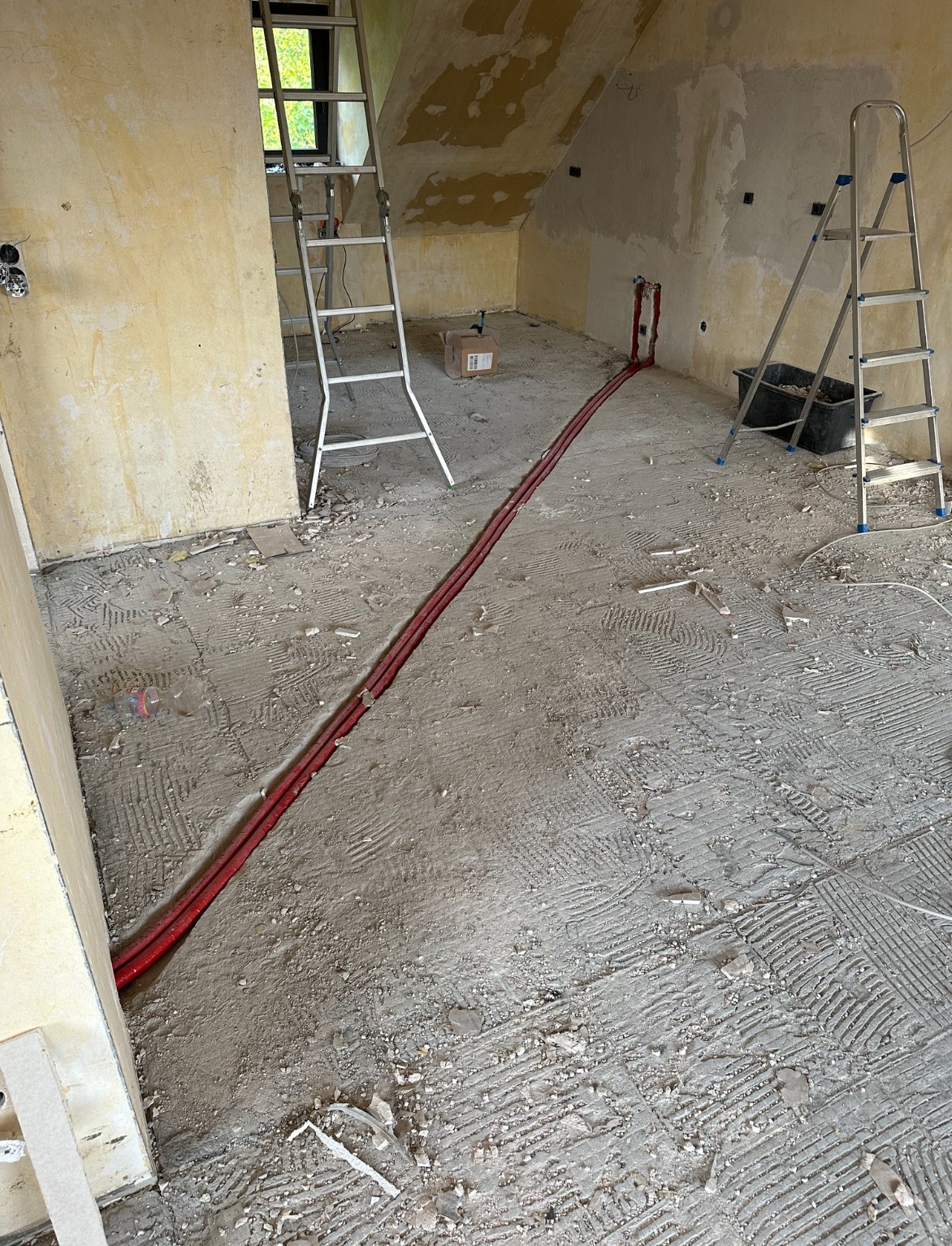

    In meiner ETW wird gerade das Badezimmer saniert. Dort befindet sich auch die Wasseruhr für die Wohnung. Bei den Abbrucharbeiten des alten Bades wurde vergessen herauszufinden, wo der Abzweig für die Entnahmestelle in der Küche ist.
    Jetzt wurden 2 neue Leistungen wie folgt in den Estrich gelegt. Unter dem Estrich ist eine eFBH (Nachtspeicher).
    Ist das so zulässig oder sollte ich es rügen?

    Gibt es denn noch Wasser in der Küche?
    Wo sollen die Handwerker denn die Leitung verlegen, wenn in der Küche Wasser benötigt wird?
    Haben die Handwerker die Betondecke eingekerbt?

    Ob es so zulässig ist? Ich sage mal so, es wird lange dauern bis warmes Wasser kommen wird und die Leitungslänge ist auch kritisch wegen stehendes Wasser und der Trinkwasserhygiene. Bin schon lange nicht mehr im Sanitär Handwerk tätig, aber ich weiß das die Kaltwasserleitung (Warmwaaser?) eine Art Ringleitung sein muss das kein stehendes Wasser entstehen kann. Bitte korrigieren falsch ich was falsches schreibe.

    eFBH unter dem Estrich?
    Was soll denn jetzt oben drüber kommen über die Wasserleitungen? Soll da einfach nur der Graben mit Epoxy-Mörtel vergossen werden? Das wird dann wohl m it der Mindestestrichdicke oberhalb dieser Leitungen "etwas knapp".

    Im Estrich sind Leitungen unzulässig, wenn dann darunter in der Dämmebene.
