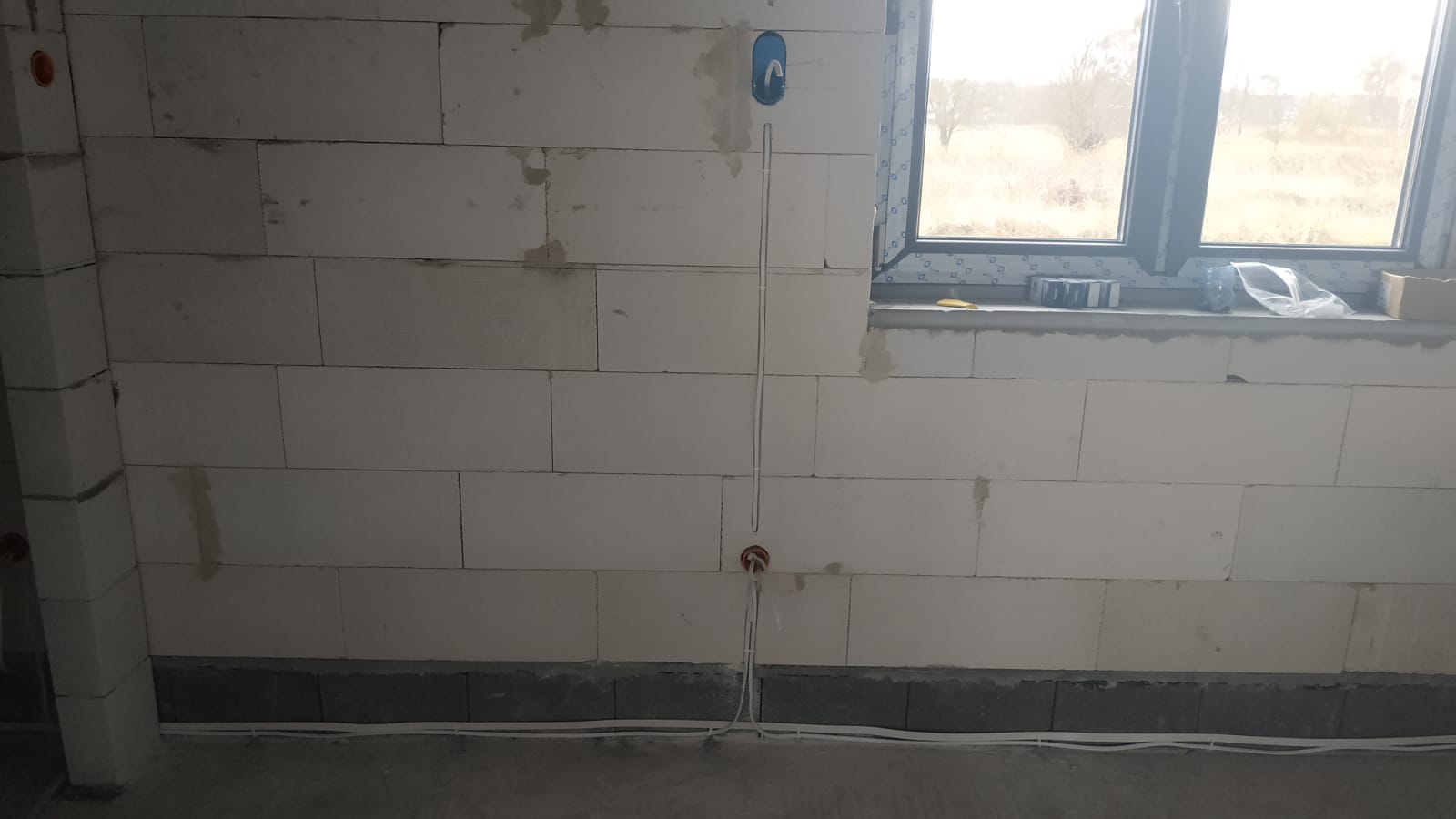

    Falls es nicht erlaubt ist, welche theoretischen und welche praktischen Gründe sprechen eigentlich dagegen?
    Laut meinen eigenen Recherchen ist es weder durch die Installationsebenen auf dem Fußboden noch an der Wand "abgedeckt". Aber möglicherweise fehlt mir der richtige Suchbegriff.
    Die Flachkabel sind auf dem Bild an der Wand befestigt und ich nehme an, dass sie auch noch zugeputzt werden würden.
  2. BaUT
    9.373
    5.889
    Mal ganz ketzerisch:
    Im OG kannst du doch bei Betondecken das Lampenkabel fürs EG auch auf der Rohdecke (unter bzw. in der Estrichdämmung) verlegen und dann von oben durch ein Loch in der Betondecke stecken, oder? Wüsste nicht, das das verboten war/ist.
    Also spricht erstmal nix gegen eine Verlegung unter dem Estrich.
    Ist halt alles billig und nicht nachhaltig, denn ohne Leerrohre ist da nix reparabel oder nachrüstbar.

    Ich überlege mir während der Kernsanierung eines Altbaus gerade einen neuen Bodenaufbau mit FBH, muss aber um jeden Millimeter kämpfen. Die Elektrokabel auf dem Fußboden zu verlegen kostet mich zu viel Höhe wegen des notwendigen Ausgleichs.
    Die Nachhaltigkeit kann ich da nicht berücksichtigen. Wichtig wäre mir aber schon, dass es "sicher" ist und keine anderen Nachteile hat, es so zu machen.

    Also ist das nicht dein Foto?! Passt ja nicht ganz zur Aussage #3
    Gehts um generell oder was ust deine Frage konkret?

    Nein, das ist nicht mein Foto. Ich erkundige mich, wie andere solche Probleme lösen und habe das Foto aus dem Neubau des Freundes eines Freundes bekommen. Es wäre mein Plan es so auszuführen und ich wollte für mich wissen, ob es so "in Ordnung" wäre, da ich das vorher noch nie so gesehen habe (hat aber nichts zu sagen, da ich lediglich Laie bin). Auch konnte ich keine Normen finden, die das so erlauben bzw. verbieten.

    Ich denke nicht dass das so erlaubt ist ohne jegliches Schutzrohr am Boden...Meine Meinung mind 20cm Abstand zur Wand und nur in Schutzrohr.
    Da wo die Leitungen jwww.lsw-netz.detzt verlegt sind gehört ausserdem der Dehnungstreifen hin vom Estrich bzw Fussbodenaufbau..also NO GO!!!!
    Ich frag mich zur Hölle warum schlitzt man net einfach so wi es sich gehört den Installationszonen entlang und macht stattessen so nen...ess cee Haa

    warum no-Go?
    Die Leitungen liegen nicht auf dem Boden, sondern an der Wand. Diese und auch die Kabel werden ja noch überputzt. Das tut doch dem Dehnungsstreifen nicht weh.
    Warum sind die Steigleitungen Pfusch? Im konkreten Fall des Bildes sind da noch mind 15cm Bodenaufbau, die das alles „schlucken“.

    Wie man auf die „welligen“ Stegleitungen noch die Mindestdeckung von 10mm Putz drauf bekommt ist die erste Frage. Welches Massaker der Kollege Estrichleger da beim Antackern der Randstreifen anrichtet dann die zweite Frage. Wieso man Stegleitungen nimmt und es dann aber so schlampig macht, dass es schon wieder falsch ist, ist die dritte und wichtigste Frage, aber das kann wohl nur ein begabter Psychologe herausfinden…

    Denken ist nicht wissen. NYM oder NYY darf ohne Schutzrohr direkt auf den Boden gelegt werden.

    Und wenn es dann beschädigt ist, der Estrich darüber, evtl. schon Fliesen drauf, dann ist einfach dem Elektriker sein Kabel kaputt, der hat dann Pech gehabt.
    VDE 0100-520, Abschnitt 522.8.1 fordert Kabel und Leitungen so auszuwählen und ZU ERRICHTEN, dass sie während Betrieb UND ERRICHTUNG den anzunehmenden mechanischen Belastungen standhalten.
    Da man jetzt darüber streiten kann wann welche Leitung „robust genug“ ist gibt es den Abschnitt 522.6 (selbe VDE). Da wird festgelegt, dass eine Leitung in einem Installationsrohr gem VDE 0605-1, dort Klasse 2, als mechanisch geschützt gilt und damit diesbezüglich „gut genug“ ist.
    Daraus folgt, der Elektriker muß kein Leerohr verwenden, dann gehen aber alle mechanischen Beschädigungen auf seine Kappe. Der Elektriker kann aber auch ein Leerrohr verwenden und darf sich das sogar bezahlen lassen, tritt dann eine Beschädigung auf, dann ist zuerst einmal zu vermuten, dass das mechanisch geschützte Kabel durch eine übermäßig große mechanische Belastung beschädigt wurde.
    Wie auch immer, ohne Leerohr geht genau dann, wenn der Meister keine Gefahr der mechanischen Beschädigung vermuten muss. Muß er auf einer normalen Baustelle aber halt doch, oder er geht ins Risiko und hat halt bei Beschädigungen Pech gehabt. Und das dann ohne Leerohr zu tauschen macht dann zusätzlich noch sehr viel Freude…

    Also in jedem Neubau, bei dem die Kabel in der Dämmung unter der FBH und dem Estrich verlegt werden. Somit Standard.

    Das Ergebnis dieser Recherche ist eine völlig unverständliche grundfalsche Fehlinterpretation.
    Seit jeher sind bei waagrechter Leitungsverlegung in den ZW-o und ZW-u genannten Installationszonen gegen Decken und Rohfußböden mind. 0,15 m Abstand sowie bei Verlegung auf Rohfußböden mind. 0,2 m Abstand gegen die Wände einzuhalten. Eine Fehldarstellung, in welcher Leitungen anders verlegt werden, kenne ich nicht und du wirst vermutlich auch keine finden. Die Bilder 1 bis 5 der DIN 18014-3:2016-09 sind nicht wie so oft in Normen nur Beispielbilder sondern geben den Text verbindlich wieder und somit ist die untere waagrechte Leitungsverlegung eindeutig normwidrig.
    Wissen kann aber auch auf abgelösten Normenstand beruhen und überholt sein. ;)
    Diese Bestimmung gab es in der Vorgängerausgabe noch nicht. Für Kabel mit doppelter Isolierung sind keine Ausnahmen aufgeführt.
    Siehe zum mechanischen Schutz Elektronet/de
