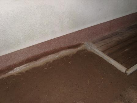

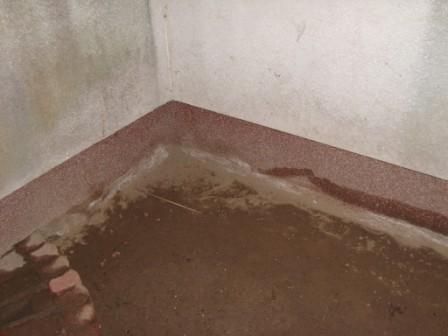

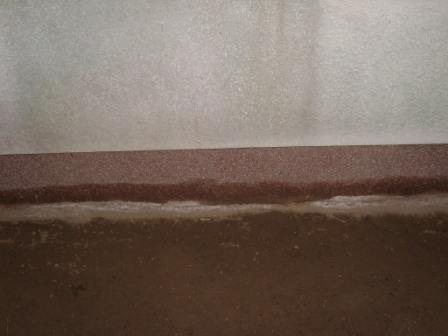

    ich habe folgendes Problem. Kann mir jemand sagen was das ist.
    [​IMG][​IMG]
    Das Haus wurde ca. 1940 gebaut und in den 90er Jahren von außen mit 5 cm Styroporplatten gedämmt. Bis auf den Sockelbereich. In diesem Bereich wurde nur Buntsteinputz aufgetragen. Dieser Bereich ist auch auf den Bildern dargestellt. Das ist die einzige Stelle an dem ganzen Haus. Der "feuchte" Streifen ist ca. 3,5 m lang. In einem weiteren Bild ist der Bereich mit einer Wärmebildkamera dargestellt.
    Das Mauerwerk soll ein Hohlschichtmauerwerk sein. Innen befindet sich ein Holzfußboden. Der Boden direkt an der Wand ist staubtrocken. Auf der Wärmebildkamera ist zu sehen, dass die Hausecke sehr warm ist. Das liegt an der Verlegung der Heizungsrohre. (Schwerkraftheizung/Vorlauf 80 °C/dicke Leitungen/nicht isoliert im Haus)
    Man hat mir schon den Rat gegeben, den Putz abzuschlagen, weil dieser wohl die Feuchtigkeit hochzieht. Wenn man jedoch genau hinschaut ist es nur ein Streifen von ca. 5 cm Breite, der "feucht" aussieht. Unterhalb und oberhalb von dem Streifen sieht die Wand ganz normal aus. Der Buntsteinputz unterhalb des Streifens ist weiß. Das soll auf längere Feuchtigkeitseinwirkung hinweisen. Die Erde war auch mal höher am Mauerwerk. Jedoch waren auch ein paar Lebensbäume und Sträucher davor gepflanzt.
    Vielleicht kann mir hier jemand helfen. Ein Nachbar hat angeblich auch feuchte Wände gehabt und eine Firma kommen lassen, die diese Bohrungen macht und dann eine Flüssigkeit in den Stein presst. Er hatte danach im Innenbereich immer noch feuchte Wände. In Wirklichkeit war es nicht die Wand sondern nur der Putz. Er brauchte nur den Putz innen abzuschlagen und neu zu verputzen. Er hätte sich die teure Trockenlegung wohl auch sparen können.
    Der streifen fühlt sich kälter an, als der Rest des Sockelbereiches.
    Vielen Dank

    Hier noch mal die Bilder von der Wand. Die sind irgendwie verloren gegangen.

    Ob es sich auf aufsteigende Feuchte handelt, kann ich von hier aus nicht beurteilen. Zusätzlich gibt es hier aber ganz bestimmt ein Wärmebrückenproblem im Sockelbereich, das auch zur Durchfeuchtung der Wand beitragen kann, weil die Wand innen an dieser Stelle deutlich kälter ist als oberhalb (während es aussen genau andersrum ist)

    Augenscheinlich ist aber das der Sockelputz hier feucht ist. Hier wäre eine entsprechende Abdichtung möglich. Wenn beim Nachbarn der Putz Feucht war ist jedoch verwunderlich woher dieser alleine die Feiuchtigkeit her hatte. Wenn nämlich lediglich der Putz feucht war ohne Kontakt zum feuchten Erdreich oder feuchten Baustoffen müsste es sich demnach um Kondensat handeln. Der Fehlgeschlagene Sanierungsversuch zeigt aber wieder wie wichtig eine ordentliche Untersuchung der Ursache ist.

    Hallo und danke für die Antworten. Bei meinem Nachbarn war der Putz im Wohnraum feucht. Unsere Häuser sind alle zur selben Zeit gebaut worden. Unser Fußboden ist folgendermaßen aufgebaut.
    Erdreich - Ziegelsteintürmchen auf denen die Fußbodenbalken aufliegen - Dicke Fußbodenbalken - Bretter und dann Teppich.
    Normalerweise sind in der Außenwand Öffnungen, um den Fußboden zu belüften. Diese wurden in den 90er Jahren durch die Sanierung verschlossen. Mich wundert nur, wieso dieser Streifen nur an dieser Wand ist. Die Wand ist Richtung Osten ausgerichtet und innen befindet sich die Küche und ein Flur. Die Heizkörper sind ebenfalls an dieser Wand und hinter den Heizkörpern ist keine Art von Isolierung. Die Heizkörper strahlen voll auf die Außenwand.
    Gibt es vielleicht noch andere Meinungen bzw. Ergänzungen? Danke
