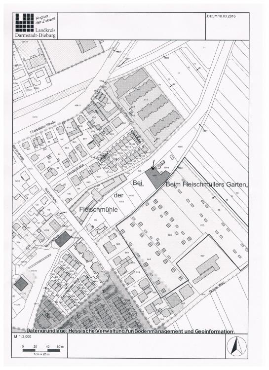

Diskutiere Ist das ( noch ) Aussenbereich ??? im Baugesuch, Baugenehmigung Forum im Bereich Rund um den Bau; Hat jemand Ahnung und kann mir sagen, ob dieses Grundstück (siehe Pfeil) als Aussenbereich anzusehen ist? Wenn ja, welche Gründe???
  1. #1 zapata21, 17.10.2016
    zapata21
    zapata21 Gast

    Frag doch mal beim zuständigen Bauamt nach, die sollten das wissen.
  3. #3 zapata21, 20.10.2016
    zapata21
    zapata21 Gast
    Da war ich ja schon gewesen und die meinten es sei Außenbereich. Deshalb frage ich ja hier nach:wow

    Wenn das Bauamt das sagt wird das so sein. Woher sollen wir hier im Forum mehr lokale Kenntnisse haben als das Baumat???
  7. Jue01
    Jue01
    03.11.2011
    96
    Winzer
    Wiesloch
    Der Außenbereich fängt da an, wo der Innenbereich aufhört. Klingt platt, ist aber tatsächlich so. :-)
    Ohne detaillierter Beschreibung ausgewiesener Innenbereiche und vorhandener Bebauungen ist das in diesem Fall nicht eindeutig zu beurteilen. Aber es spricht vieles dafür, dass das Außenbereich ist. Beurteilungsgröße ist eine zusammenhängende Bebauung. Für "keinen Zusammenhang" langt schon, dass das Objekt auf der anderen (feldseitigen) Straßenseite steht, oder entlang einer bebauten Straße eine unbebaute Lücke vor dem zu beurteilenden Objekt besteht.
