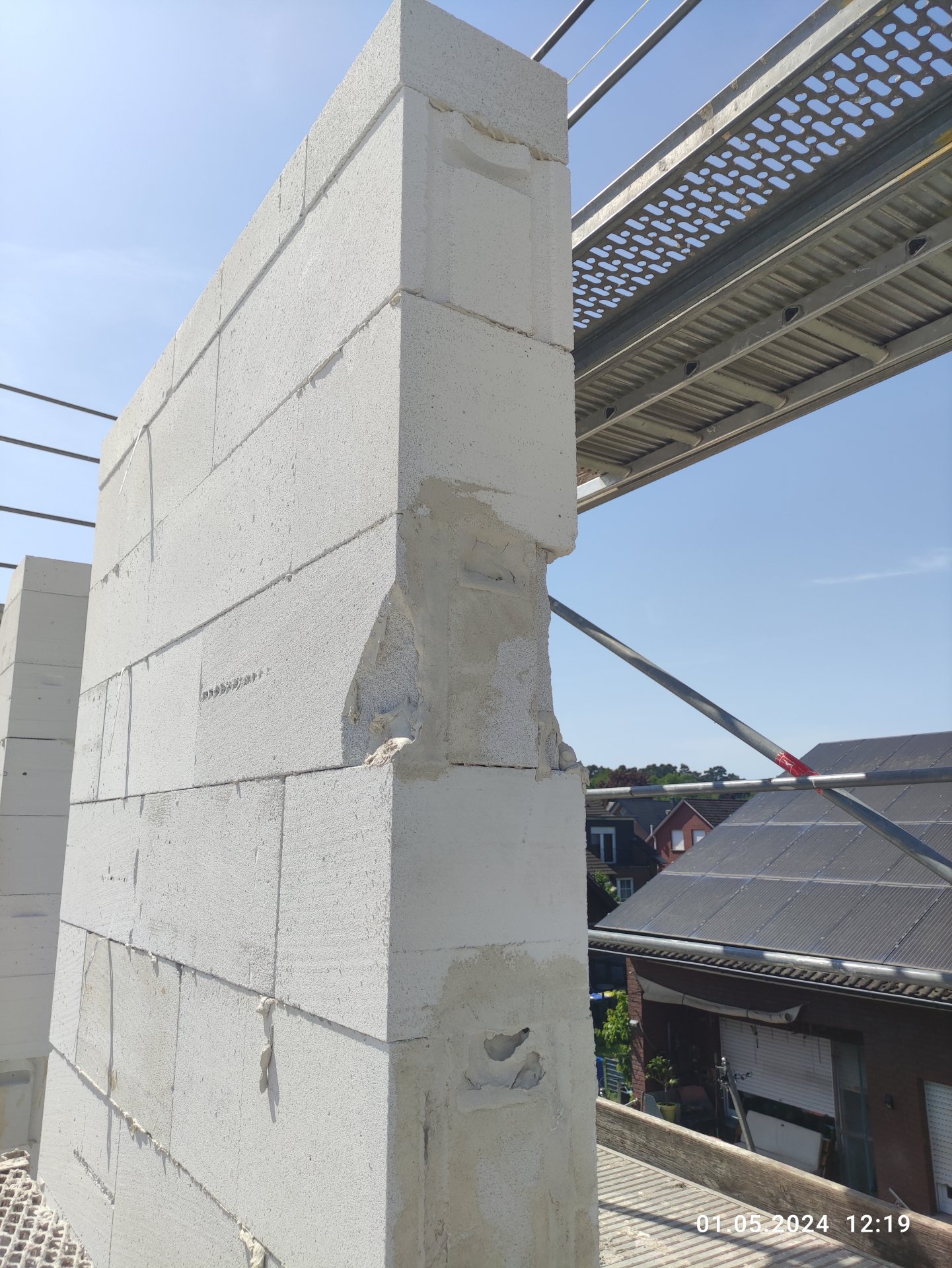

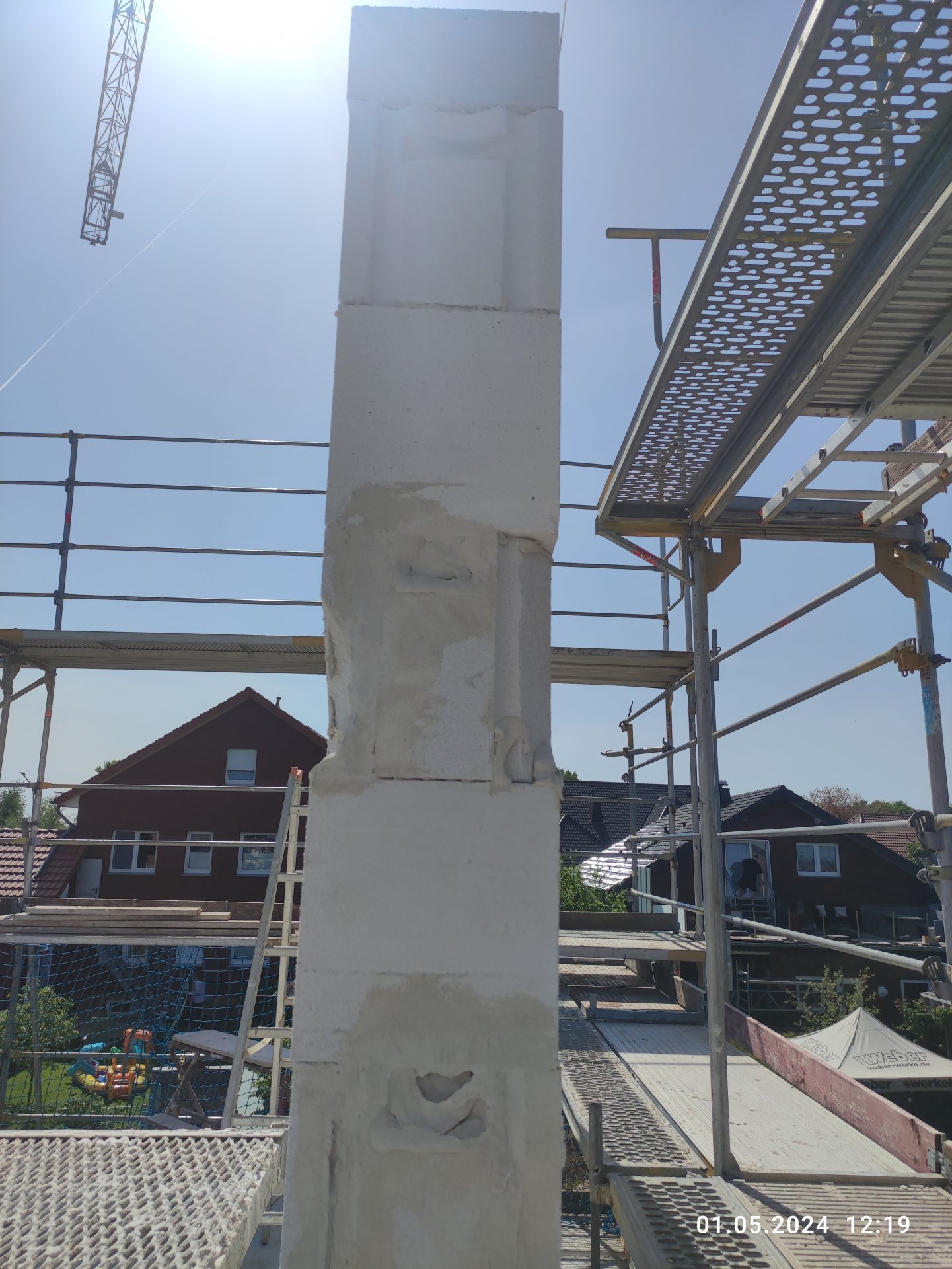

    Guten Morgen,
    Wir bauen gerade ein Haus und ich bin mir nicht sicher ob die Maurer arbeiten ordentlich ausgeführt werden. Gebaut wird mit Porenbeton.
    Vielen Dank für eure Einschätzungen

    Ja das geht besser. Aber tut dem Bauwerk am Ende nicht weh.

    doch. Wenn es beim Setzen des Steines passiert ist, hätte der "Mauerer" einfach ein neuen Stein nehmen können.
    Pfusch ist es immer, wenn man mit etwas Sorgfalt auch hätte besser machen können. Jetzt muss zugeschmiert
    werden, was nicht nötig gewesen wäre, wenn er ordentlich gearbeitet hätte.

    Da hast du Recht - hätte man besser machen können. Pfusch ist es trotzdem nicht.
    Aber lasse mich gerne belehren. In welcher Norm,Verordnung, Fachbeitrag steht, dass das ganze nicht zulässig ist oder nicht Stand der Technik ist?

    Pfusch ist nirgends definiert. Wenn man als Fachmann draufschaut und es sieht nach "Pfusch" aus, ist es das auch meistens. Keiner sagt, dass die Mauer hier nicht halten wird. Sieht halt kacke aus.
    Es gibt Pfusch der nicht regelkonform ist aber seinen Job macht.
    Es gibt Pfusch der nicht regelkonform ist und zu Problemen führt.
    Es gibt Pfusch der einfach nur doof aussieht.

    Pfusch ist allgemein jede Einsparung in Material, Zeit oder Sorgfalt, welche zu einem minderen Ergebnis führt.
    In diesem Beispiel hat man riesige Zinken, welche anschließend mit Putz verfüllt werden müssen. Dem Maurer egal, dem Verputzer ggf. weniger, weil seine geplante Schichtdicke nicht funktioniert.
