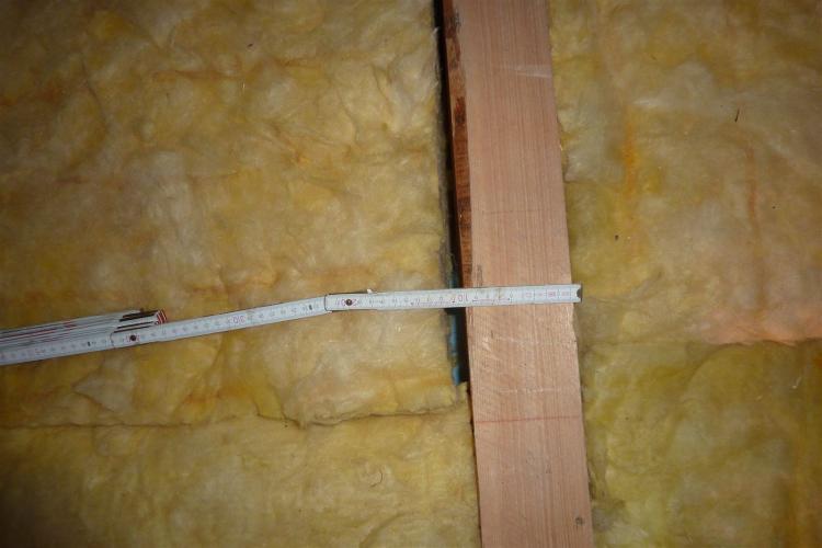

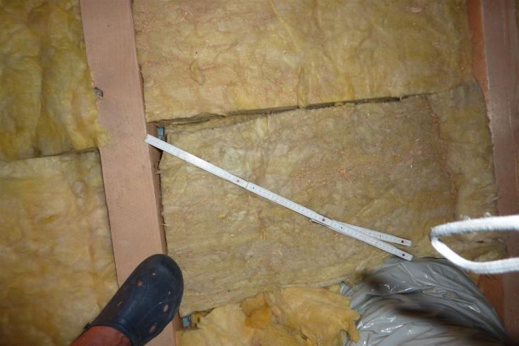

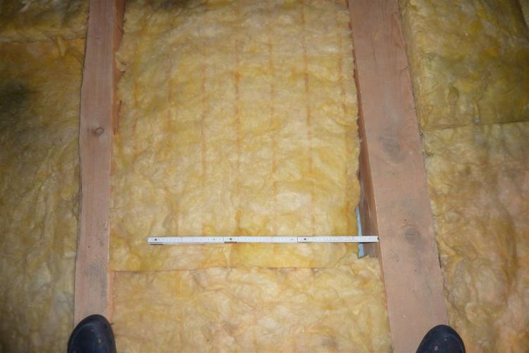

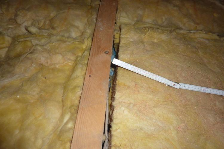

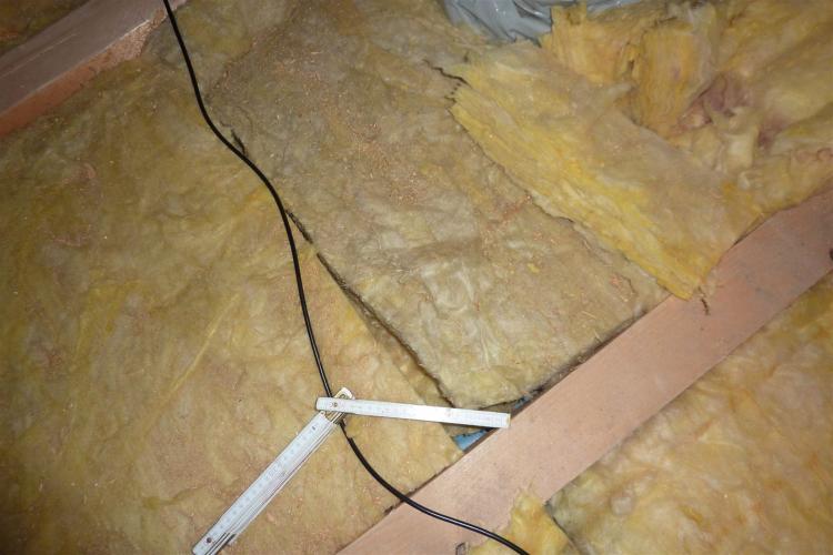

    Hallo, bei uns wurde die Dampfsperre z.T. neu verklebt. Dazu wurde die Dämmung entfernt, zwischengelagert und wieder eingebracht. Bevor ich das abnehme, wollte ich einmal wissen, ob das Pfusch ist oder ob ich zu pingelig bin. Danke. Tieto

    auf den ersten 5 Bildern sieht man deutlich, dass die Dämmung nicht passt
    auf Bild 2 + 6 hat er vermutlich alle Reste reingeschmissen, mit dämmen hat das nichts zu tun....
    ich würde es so nicht abnehmen

    Ne ist Schrott... vermeidbare Wärmebrücken ohne Ende. Waren wohl zu Faul zum Schneiden die Jungs... Am besten finde ich Bild 6. Dann kann mans auch gleich lassen.

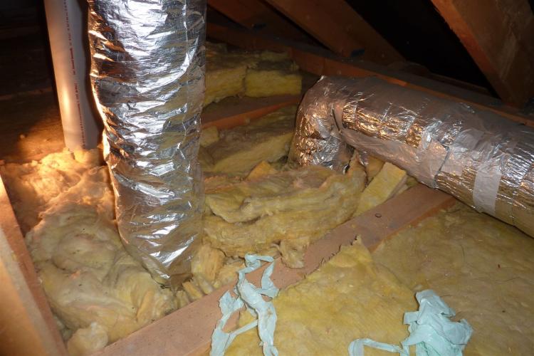

    Sind das KWL Rohre auf den Bilder? Womit sind die umhüllt?

    Wenn man wenigstens die Reste sauber in die Spalten reingeschnitten haette ...
