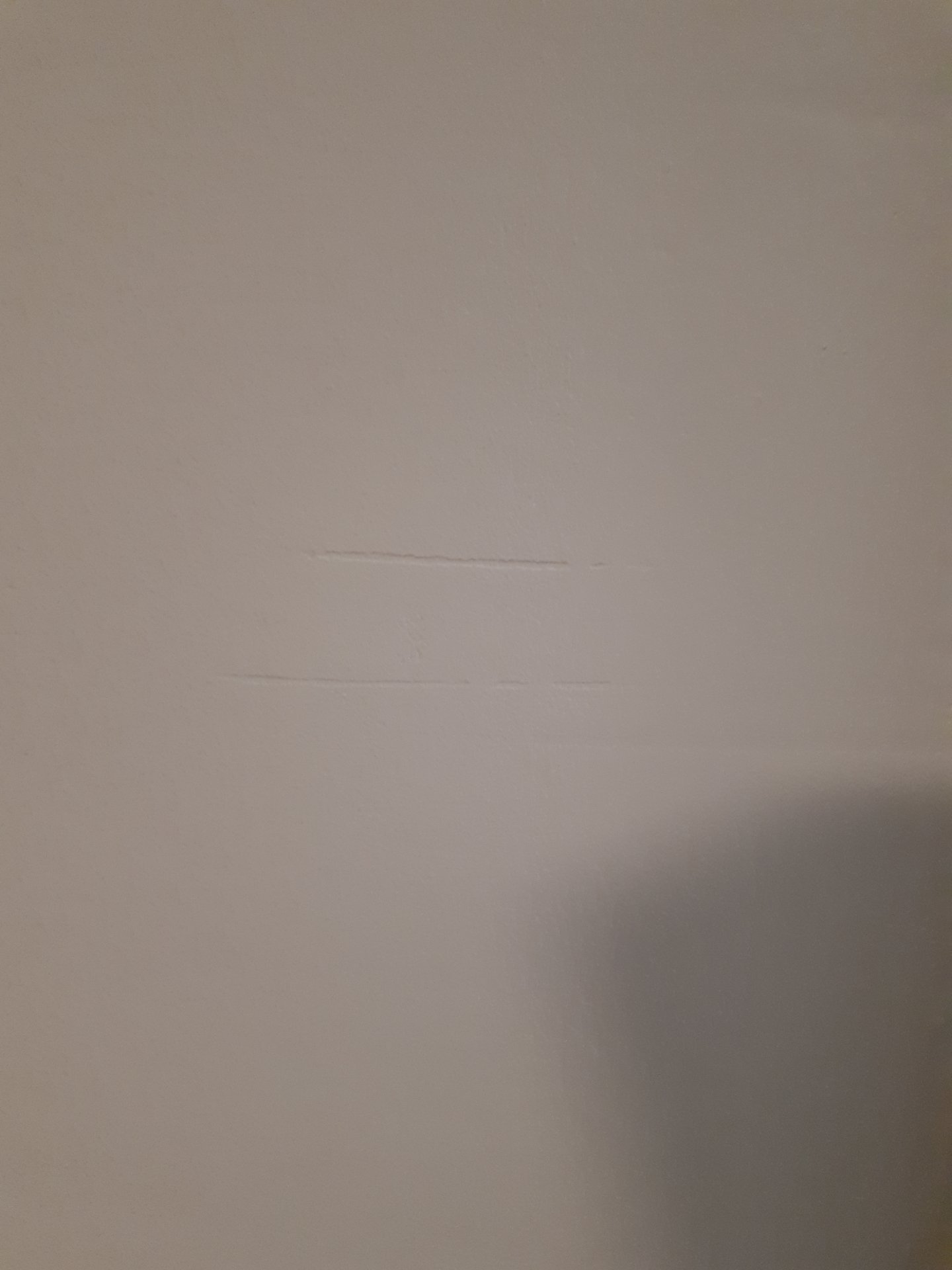

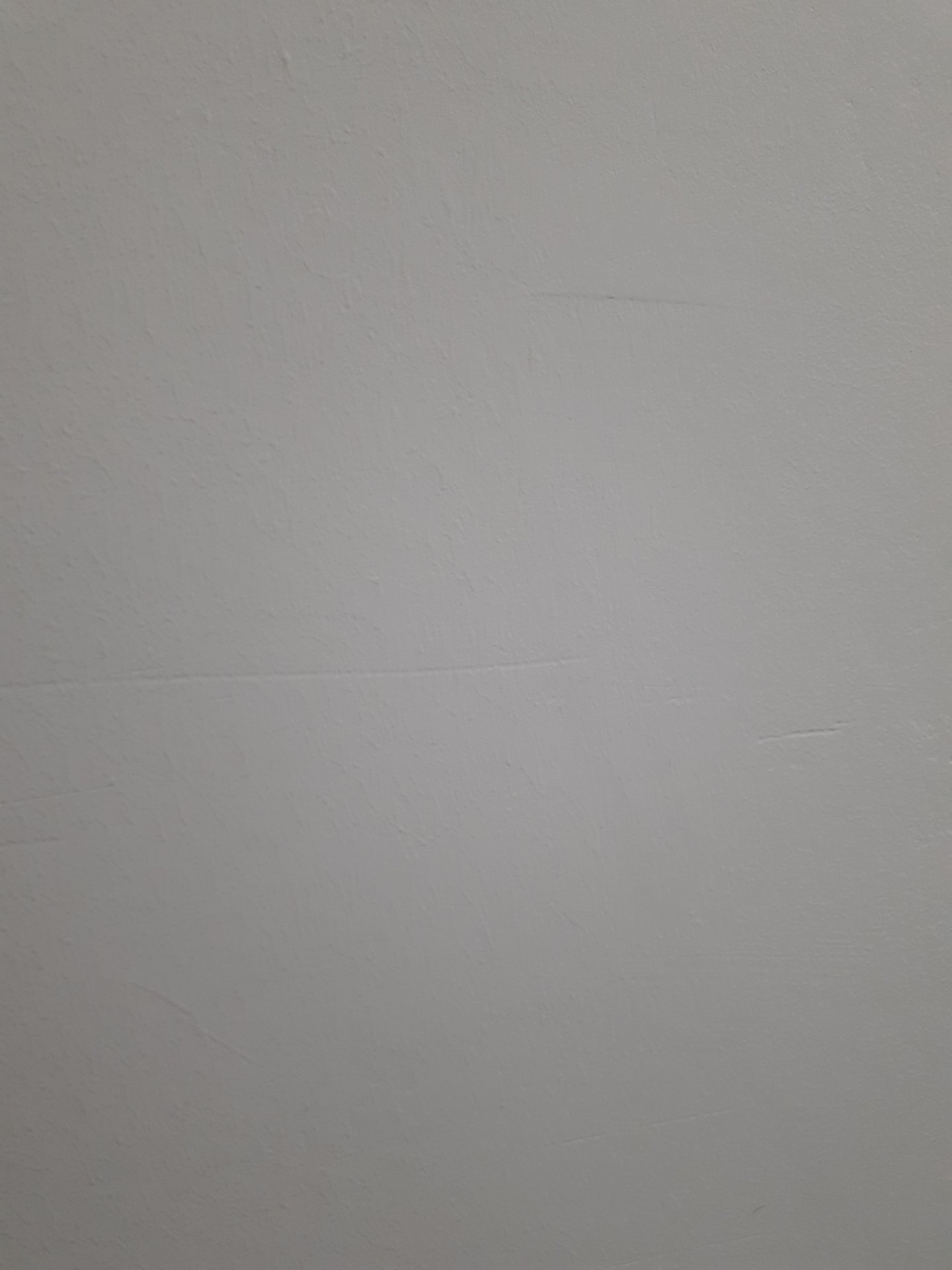

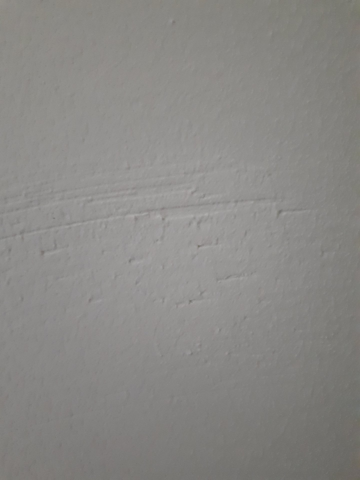

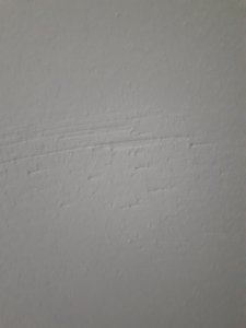

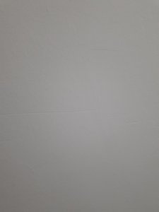

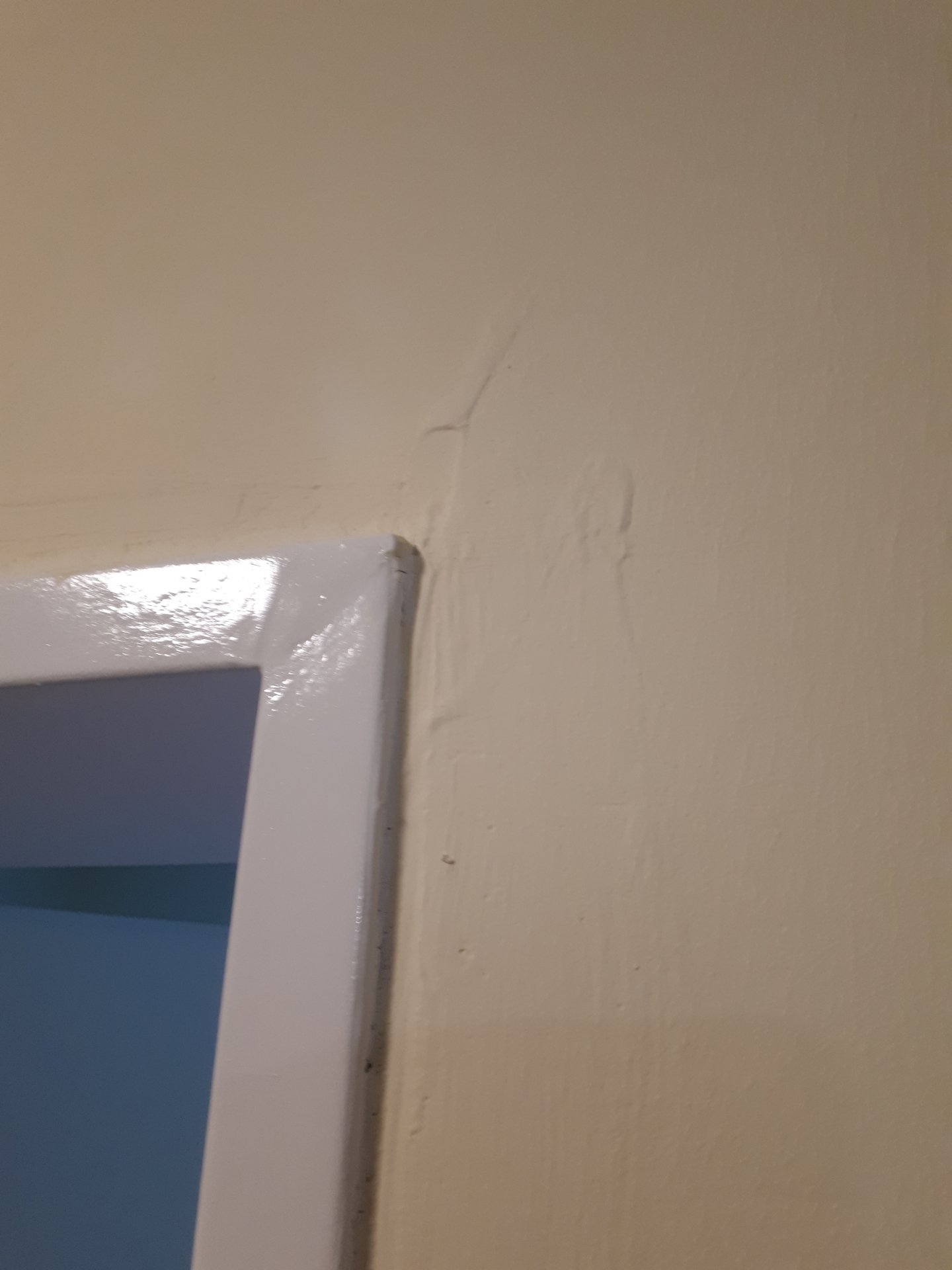

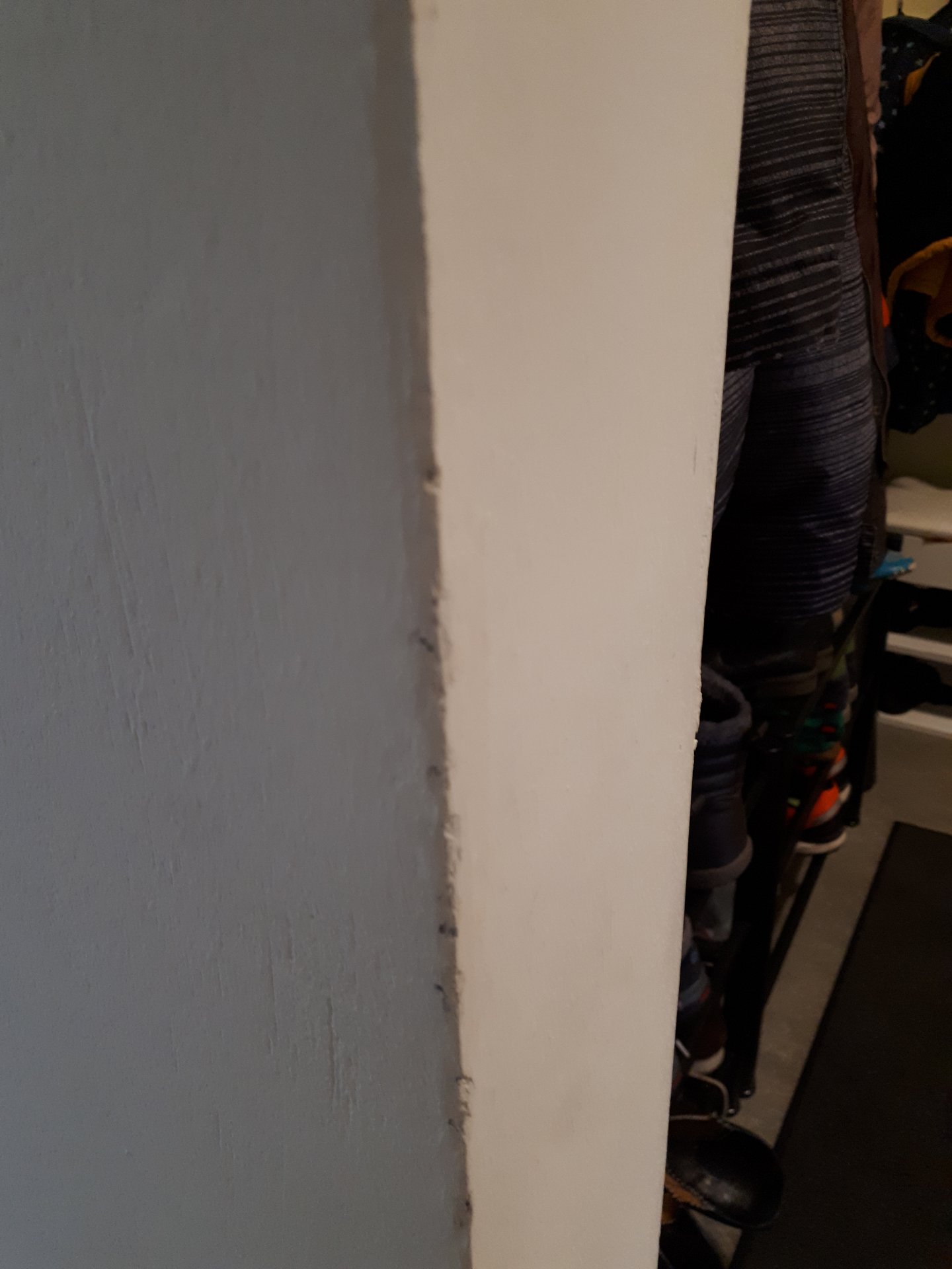

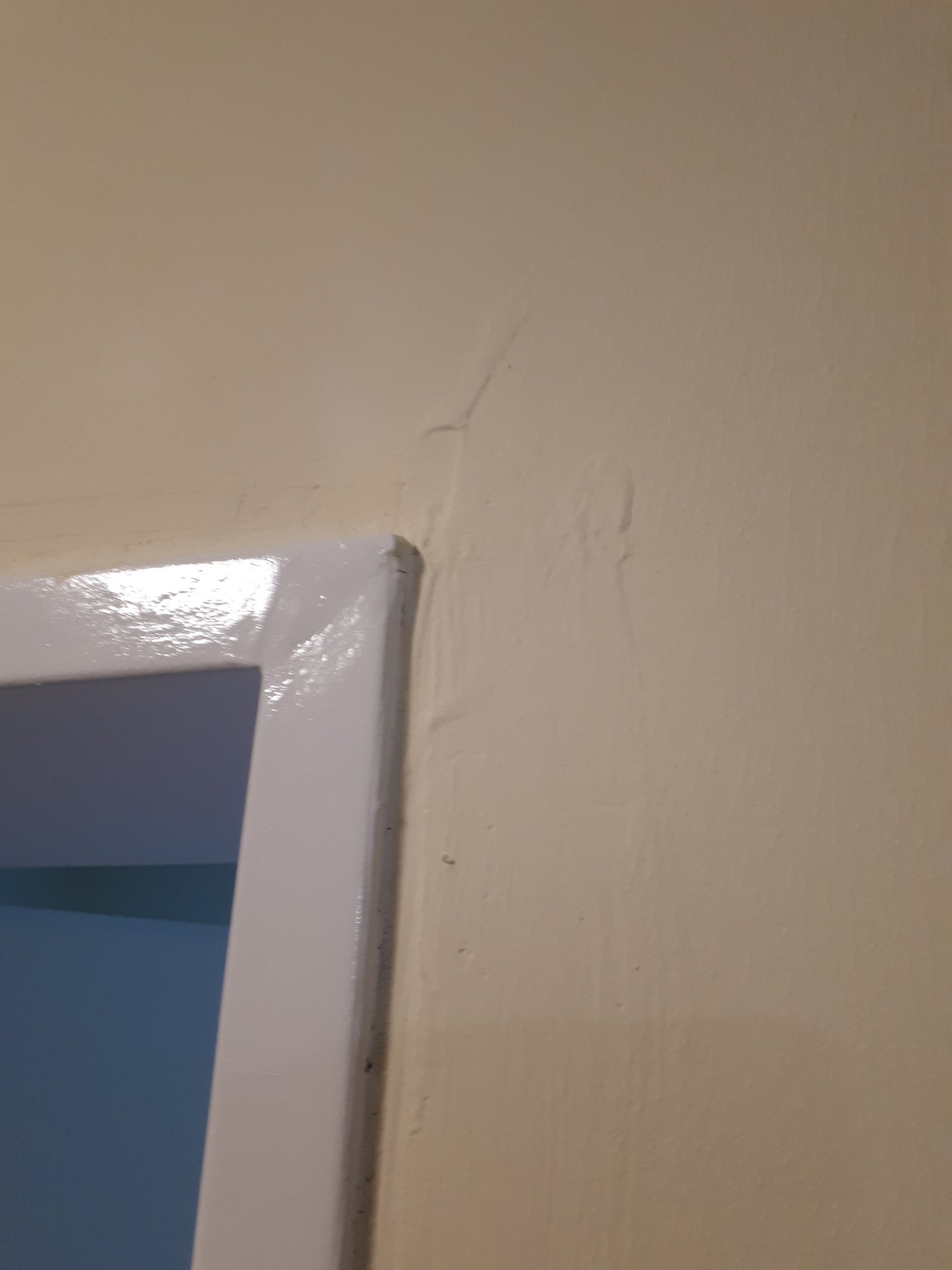

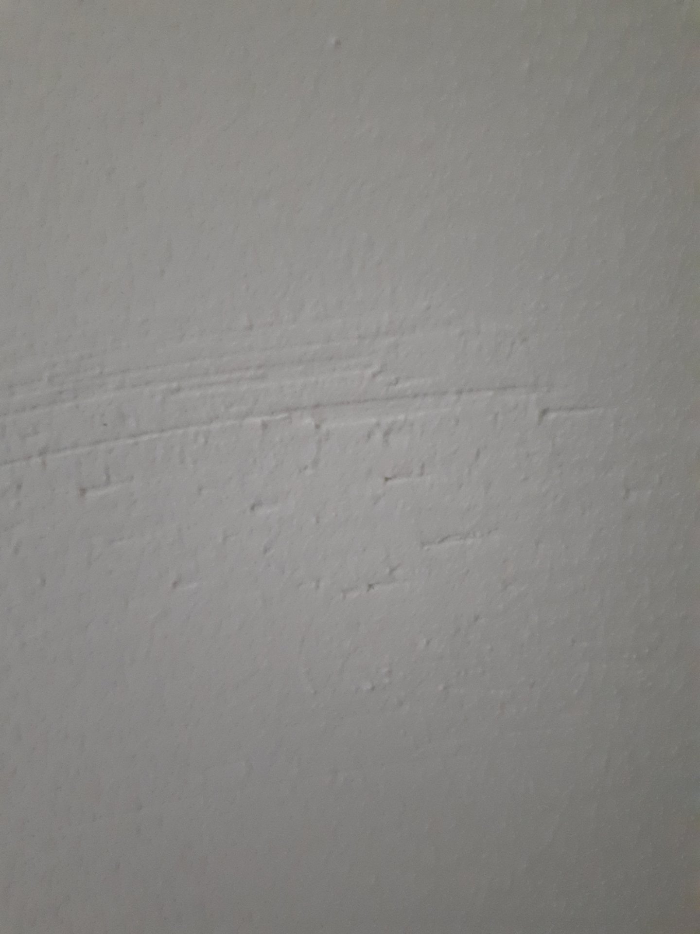

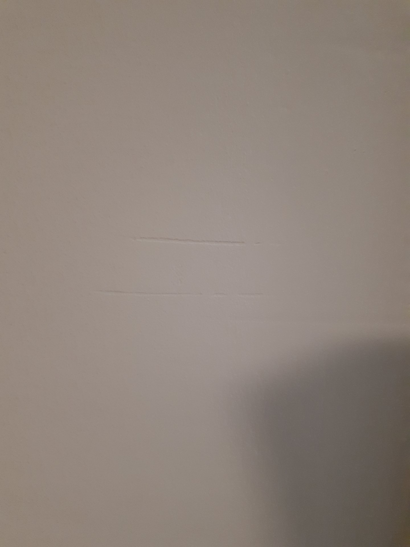

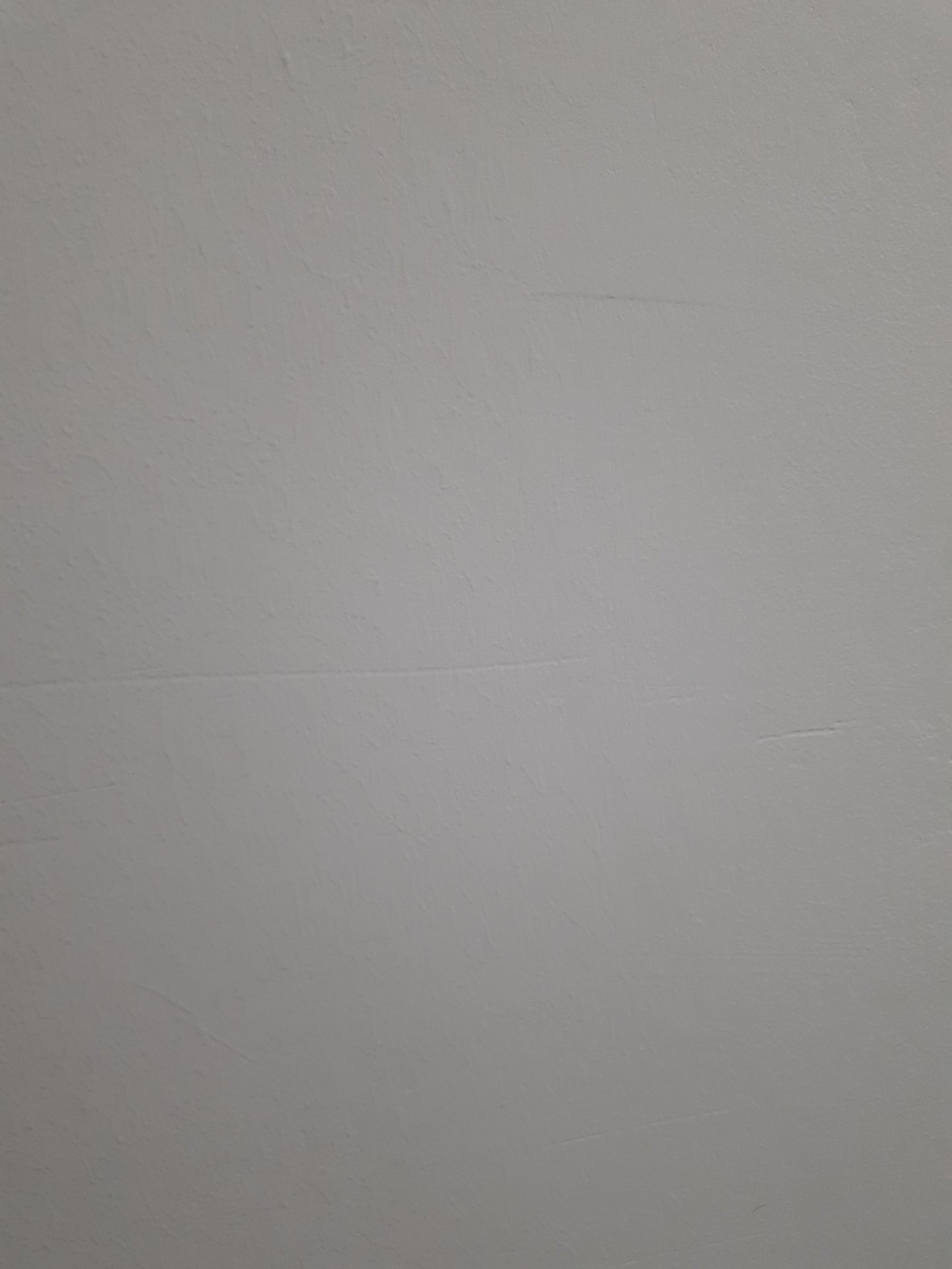

    Guten Abend, im Mietvertrag wurde q2 vereinbart. Ein Maler meinte, das Ergebnis sei keine q2 Qualität. Was denkt ihr? Vielen Dank 20230221_090344.jpg

    Sieht für mich nicht nach Q2 aus, aber an Bildern schwer festzumachen

    Im Mietvertrag wird eigentlich der Mietgegenstand und die Miete vereinbart. Die Oberflächenqualität von Innenputz wird, wenn überhaupt, nur beschrieben. Du kannst gern schriftlich bei der Übergabe (Protokoll) ein paar Unebenheiten feststellen, damit du beim Auszug dann keine Probleme damit bekommst. Das Foto oberhalb der Türzarge zum Beispiel. Da ist die Qualität nicht ganz so gut. Sonst ist der Putz Q2 auf jeden Fall in Ordnung. Dein anspruchsvoller Blick geht in Richtung Q3.,
