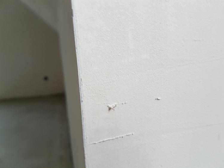

Ist Spachtelqualtät Q2 erreicht? (Siehe Bilder)
  1. Ja, Q2 ist erreicht

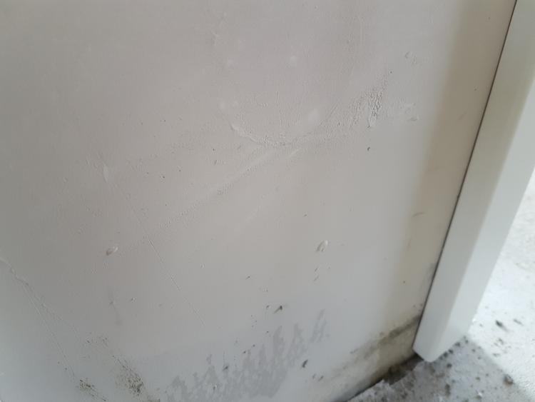

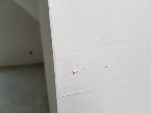

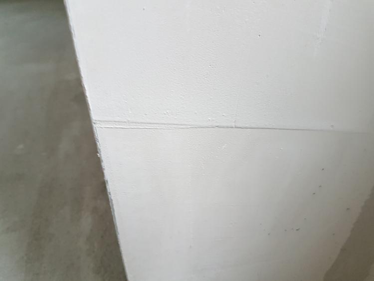

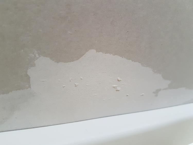

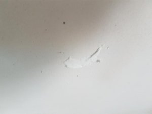

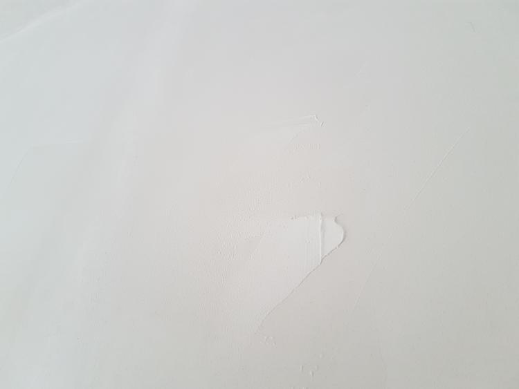

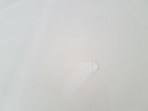

    ich baue derzeit mit einem Bauträger ein Haus. Im OG wurden die Wände mit Trockenbau gestellt, im Vertrag vereinbart ist die Spachtelqualität Q2.
    Vor Ort bietet sich meiner Meinung nach ein anderes Bild. Überall Schlieren, Verarbeitungsabdrücke, Nasen, tiefer sitzende Schraubköpfe usw... Alle, die es gesehen haben, inkl. andere Trockenbauer, Häuslebauer und mein baubegleitender Sachverständiger sagen, dass Q2 nicht erreicht sei.
    Der Bauleiter selbst streitet das ab und behauptet, Q2 sei erreicht - es ließe sich ja Rauhfaser Tapete aufbringen.
    In diversen Definitionen (z.B. bei Knauf https://www.knauf.de/profi/fachkompetenzen/gestaltung/spachtelung/#showtab-tab28844_3) liest man aber, dass "keine Bearbeitungsabdrücke oder Spachtelgrate sichtbar bleiben" dürften. Das sind sie aber ja, verteilt übers ganze Haus - selbst am vorher aufgebrachten Putz wurde die Kelle Spachtelmasse abgeschmiert...
    Bilder sind ein paar anbei, weitere hier:
    https://goo.gl/photos/JWMiuwhW2wWbKTNg9
    Was meint ihr?

    für mich ist das auch kein Q2.
    Die Argumentation mit der Raufaser ist mal wirklich selten dämmlich.
    Eine Raufaser kann ich auch auf eine rohe Ziegelwand aufbringen.
    Es geht bei Qualität darum, dass man keine Grate durch die Tapete hindurch erkennen kann.
    Das scheint mir hier aber nicht der Fall zu sein.

    offensichtlich hat weder der Bauleiter noch der verarbeitende Trockenbauer Ahnung vom spachteln und schon gar nicht von Q2
    mit Argumenten, wie in dem Link, wirst du einem Bauträger nicht beikommen, da hilft nur eine fachgerechte Mängelanzeige.
    Da du es vermutlich versäumt hast eine externe Baubegleitung zu engagieren, bleibt jetzt nur der Gang zum BauFACHanwalt, denn eine Mängelanzeige unterliegt gewissen Regeln um wirksam zu sein

    vielleicht siehts ja nach dem Schleifen besser aus .

    Prinzipiell ist es "normal", dass nach dem Spachteln einige Schlieren bleiben (allerdings nur nach außen), diese lassen sich beim Schleifen ganz einfach entfernen. Furchen nach innen dürfen allerdings nicht entstehen, bzw. müssen nachträglich ausgebessert werden. Auch solche abnormalen Kleckse und extreme Kanten an den Rändern sind nicht normal. Das ganze sieht sehr nach Lehrling bzw Leihe aus. Leider machen sich viele selbstständig als Trockenbauer, da ja "paar Platten an die Wand schrauben jeder Depp kann". Beim Spachteln kommen dann meistens schon die ersten Schwierigkeiten auf.
    Aufgrund dieser mangelhaften Arbeit würde ich überlegen was bei dir zuhause der Trockenbauer alles gemacht hat, gerade im Bereich des Dachgeschossausbau können durch mangelhafte Arbeiten erhebliche Schäden entstehen.
