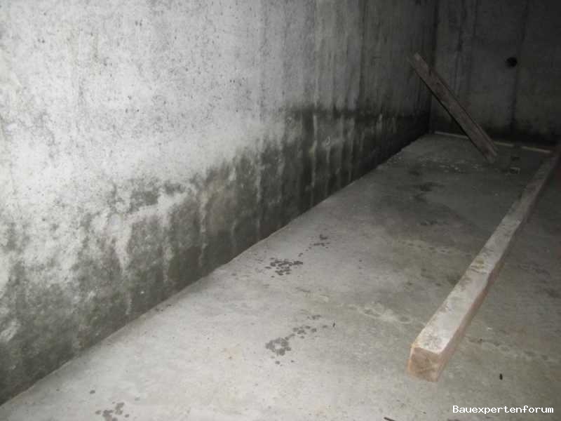

    Hi Leute,
    war gerade auf der Baustelle und habe das erste Mal den Keller von innen besichtigt.
    Da ist mir aufgefallen, dass im unteren Bereich die Wände überall sehr dunkel sind.
    Der Kellerwände stehen nun seit ca. 2-3 Wochen.
    Ist das Restfeuchte im Beton die mit der Zeit noch raustrocknet?
    Der obere Bereich der Wände sieht normal hell aus, wie Beton halt so aussieht.
    Grüße[​IMG]

    Das war der keller mit dem super noppenabdichtung.
    Restfeuchte sieht auf jedenfall nicht so aus.
    Warten sie bis der keller komplett getrocknet ist.
    Die innere bewehrung drückt sich bald raus bei so viel betonüberdeckung.

    Ich weiß nicht wie der keller letzten 3 wochen ausgesehen hat, dem regen ausgesetzt viel wasser im keller, seit wann trocken, seit wann decke drauf, waren die dunklere flächen immer dunkler?
    Wie gesagt, wenn dach eingedeckt ist wird man ja den keller komplett trockenlegen, es sollte dann nach und nach heller werden.

    Dann wäre es wahrscheinlich Restfeuchte.
    Es bliebe mit Yilmaz die offenbar unzureichende Betonüberdeckung der Bewehrung.

    Da wo der Beton schon hell, also gut trocken ist, sieht man von den Abdruck der Bewehrung nichts mehr.
    Ich dachte eigentlich bis jetzt, das sieht man nur deshalb so deutlich, weil der Beton wie gesagt noch nicht richtig trocken/abgebunden ist.
    Ich glaube es hatte damals ziemlich bald noch dem betonieren einige Tage geregnet.

    Also keine WW, sondern nur ein " normaler " Betonkeller. Immerhin hat er das jetzt mitgeteilt.
    Ich frage mich auch, wie der Unternehmer die " ordnungsgemäße Abdichtung " so schnell geschafft haben will.

    WW = weisse wanne d.h betonkeller ist ohne zusätzlich pampe wasserdicht - für laien-.
    forum suchen tausend beiträge zum dem thema ich glaub der abend ist gerettet und ausgefüllt.
    und trotzdem ist die betondeckung murks.

    die bewehrung zeichnet sich auch an den hellgrauen flächen ab. im streiflicht kann man sehr schön das raster der bewehrungsmatten in leichter wellenform an der wandoberfläche sehen.
    wie Yilmaz schon geschrieben hat - zu geringe betonüberdeckung, ich tippe auf 5 bis 10 mm.
    es kann restfeuchte sein, dafür spricht, dass die bewehrungsmatten sich abzeichnen, es kann aber auch aufsteigende feuchtigkeit sein. dafür spricht der gleichmäßig hohe streifen. Beobachten und in paar wochen wissen Sie, ob es restfeuchte ist/war.

    Denke, es ich Restfeuchte, wiel es in den letzten 5 Tagen nicht geregnet hat und der Boden ( alles Sand ) in der Baugrube pfurz trocken ist.
    Das Grundwasser ist 12 Meter tief.

    Häufig gibt es Wechselwirkungen zwischen Schalhaut, Trennmittel und Frischbeton, die zu fleckenartigen Dunkelverfärbungen führen können. Das quadratische Muster ist aber auffällig, so dass das Thema Betondeckung auf den Plan kommen sollte.

    @Eliott, ich bin nicht böse. Aber manchmal habe ich kein verständniss dafür das bauherren darauf pochen das zu hören wollen was sie möchten.
    Man hat hier dich auf die nicht fachmänische abdichtung und drainage deiner keller aufmerksam gemacht, hast dich nicht beeindrucken lassen, jetzt scheint die bewehrung der kellerwände nicht ordnungsgemäß zu sein, das willst du auch nicht hören. Dicht oder undichtigkeit des kellers will ich vorerst außenvorlassen.

    Mit der Bewehrung, was kann das für Auswirkungen haben (Schäden etc.)?
  20. mls
    mls Bauexpertenforum
    04.10.2002
    13.790
    twp, bp
    obb, d, oö
    korrosion und treiben der bew., betonabplatzung .. usw.
