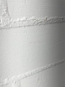

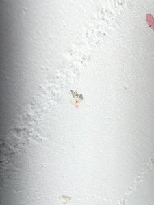

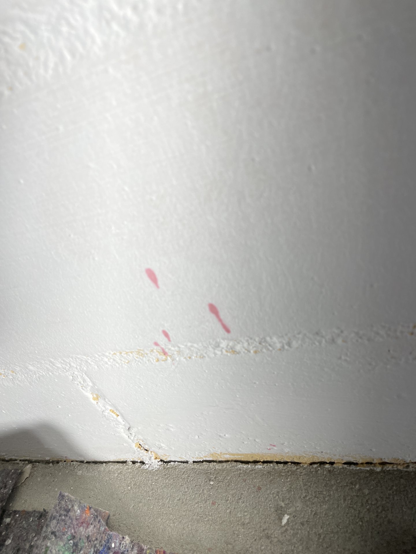

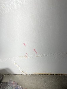

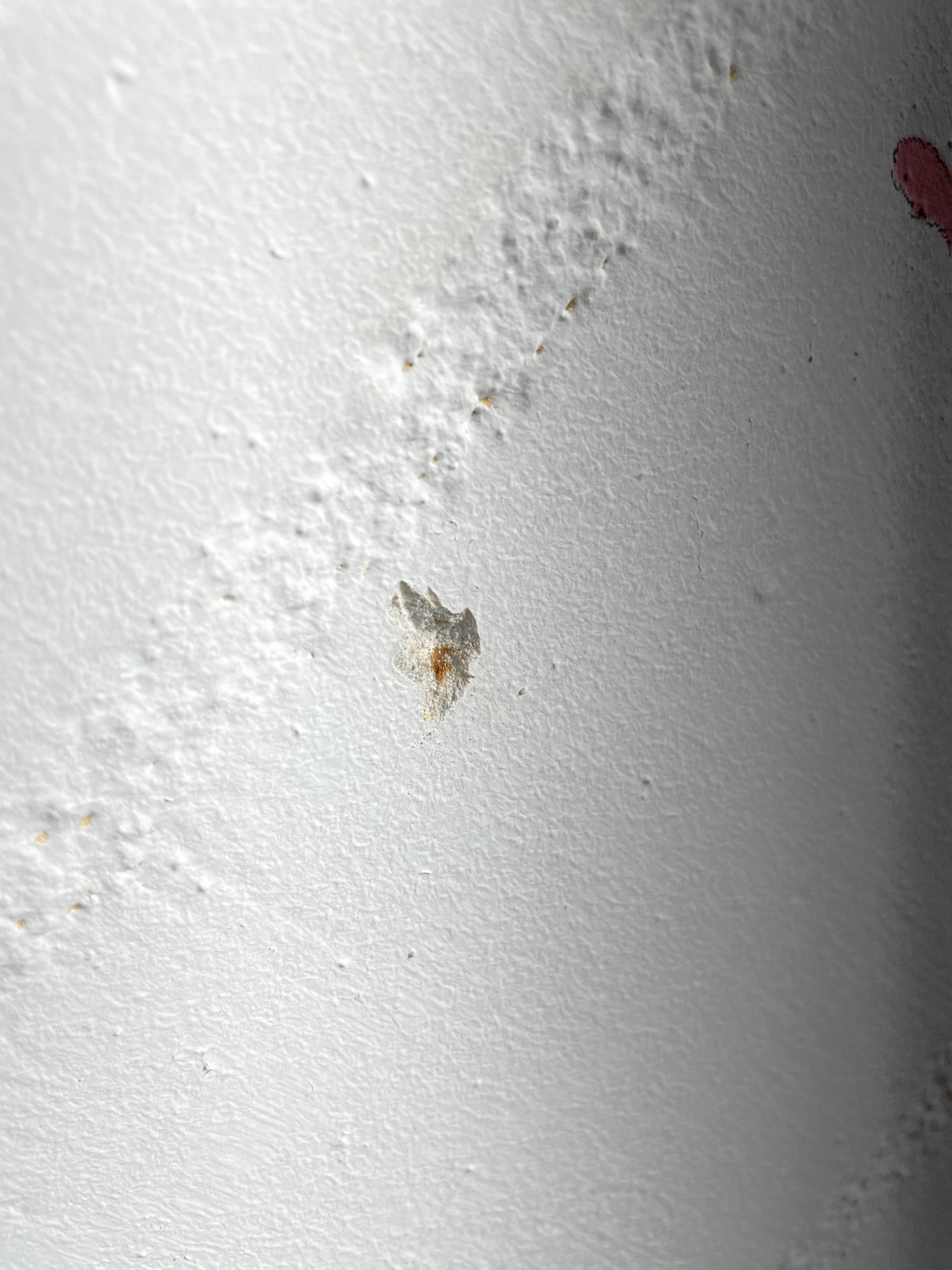

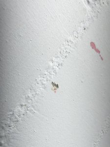

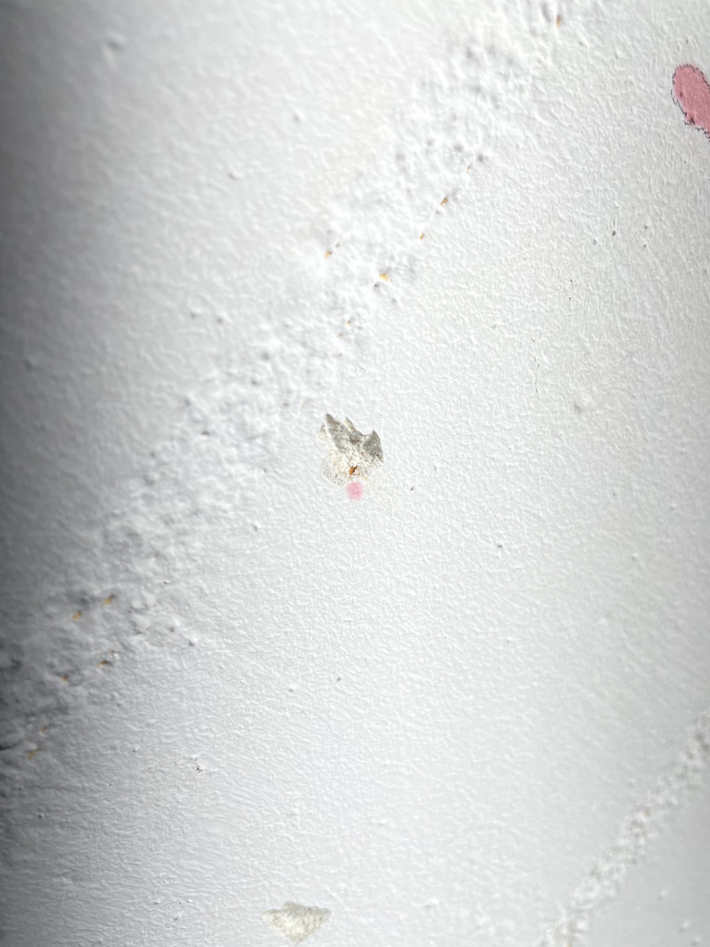

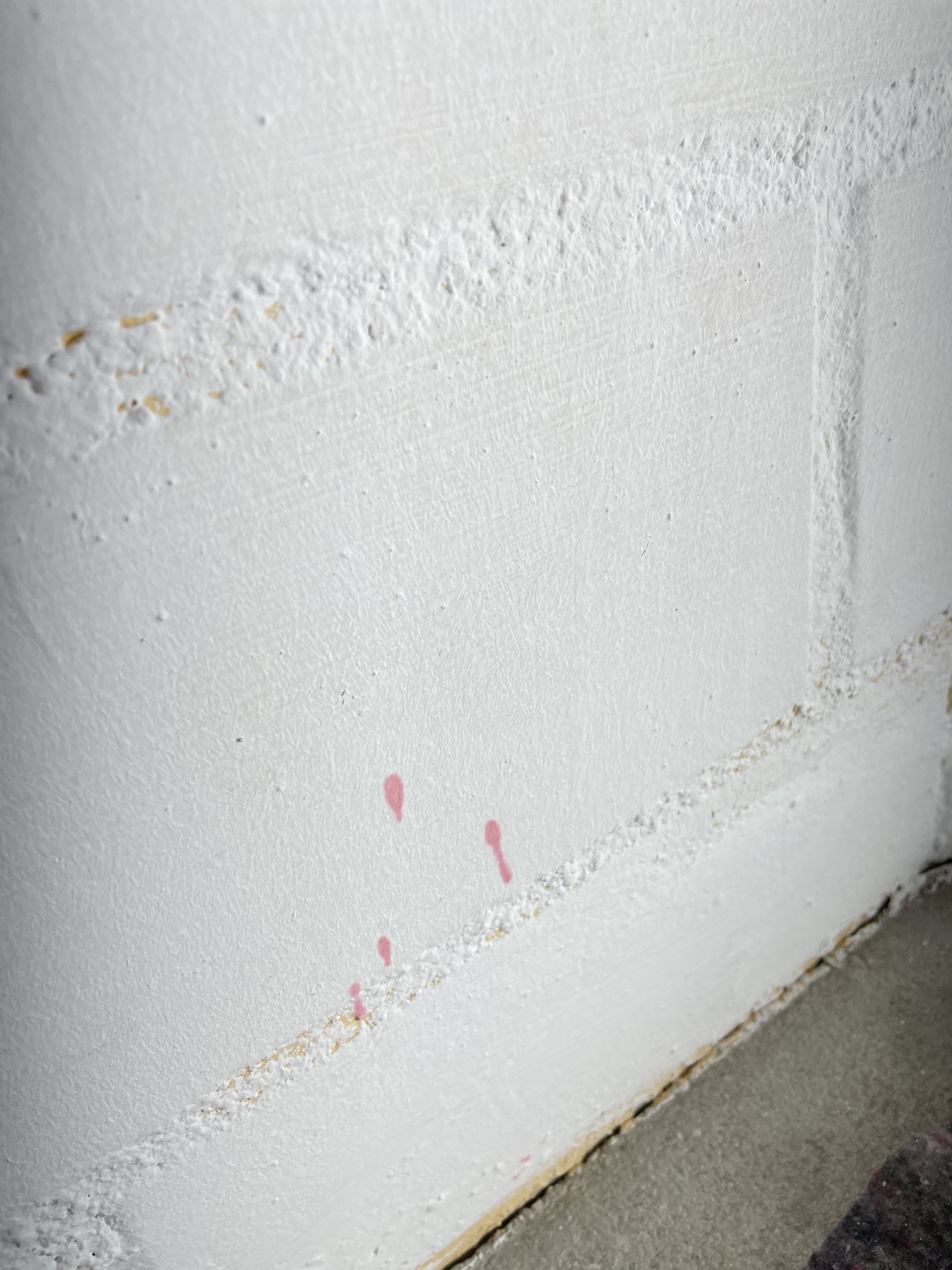

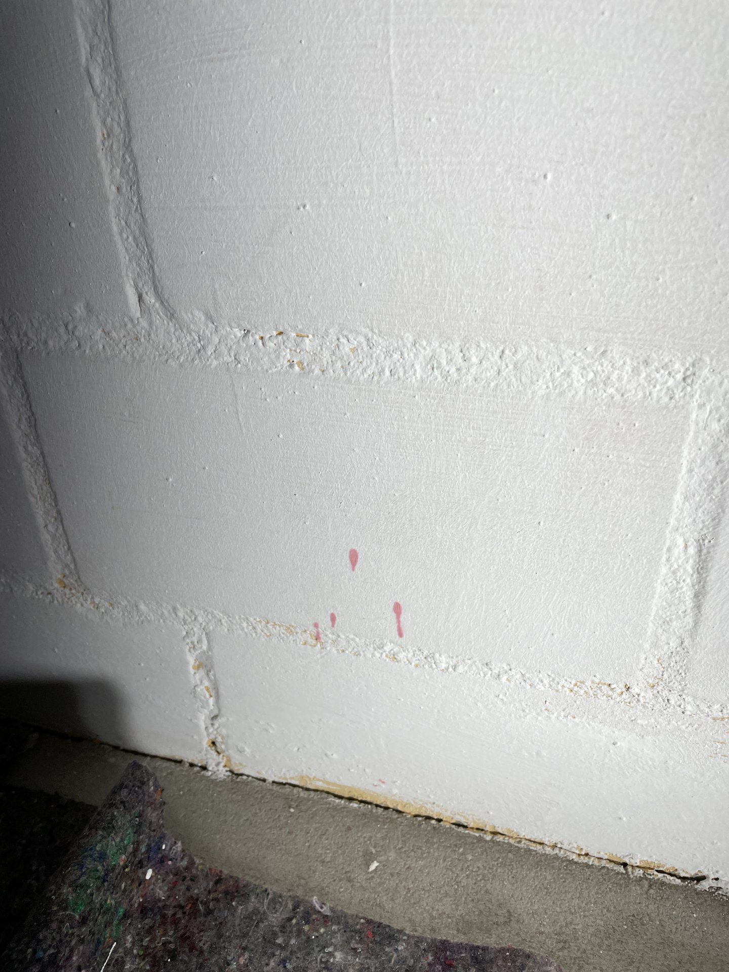

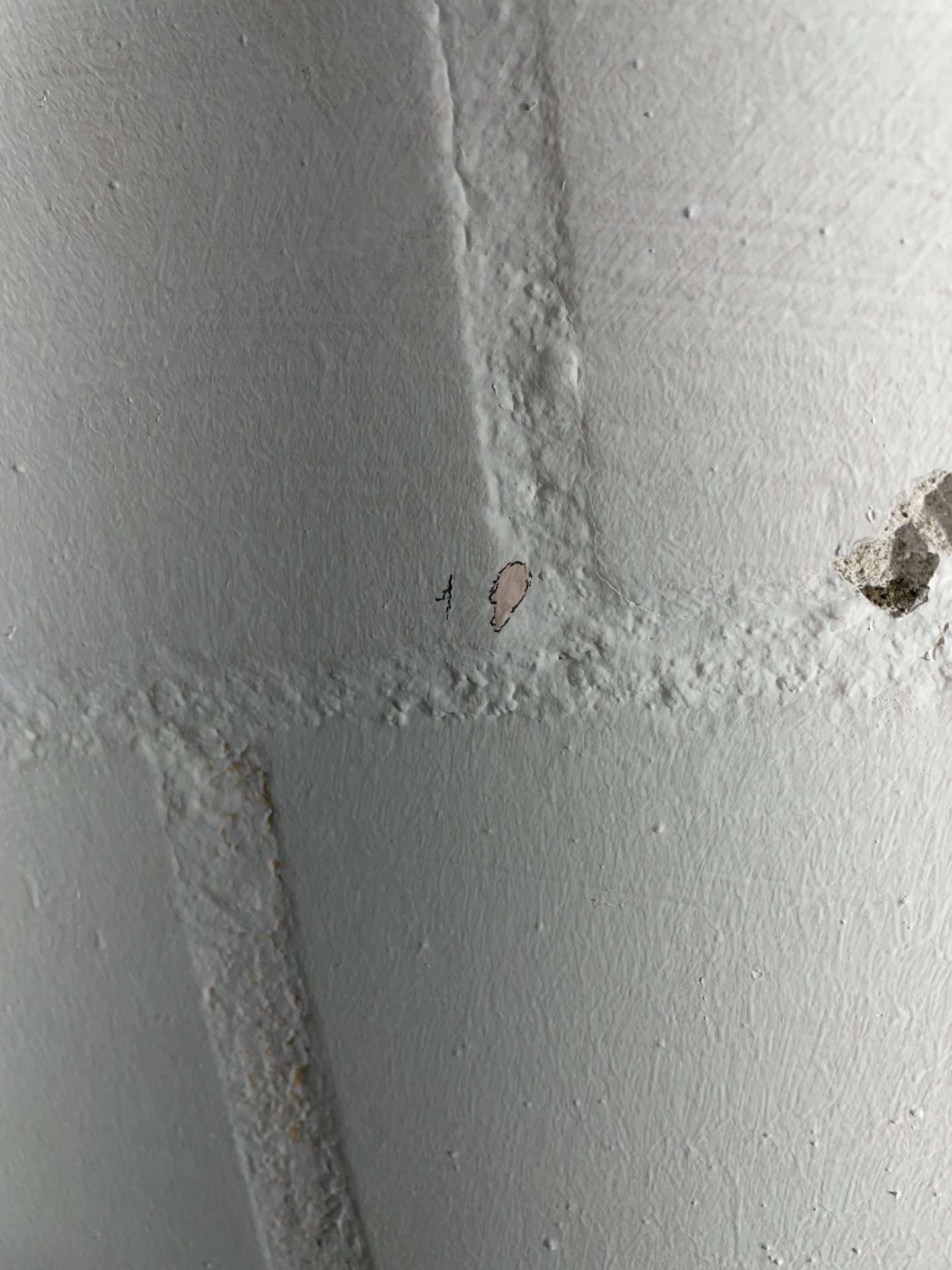

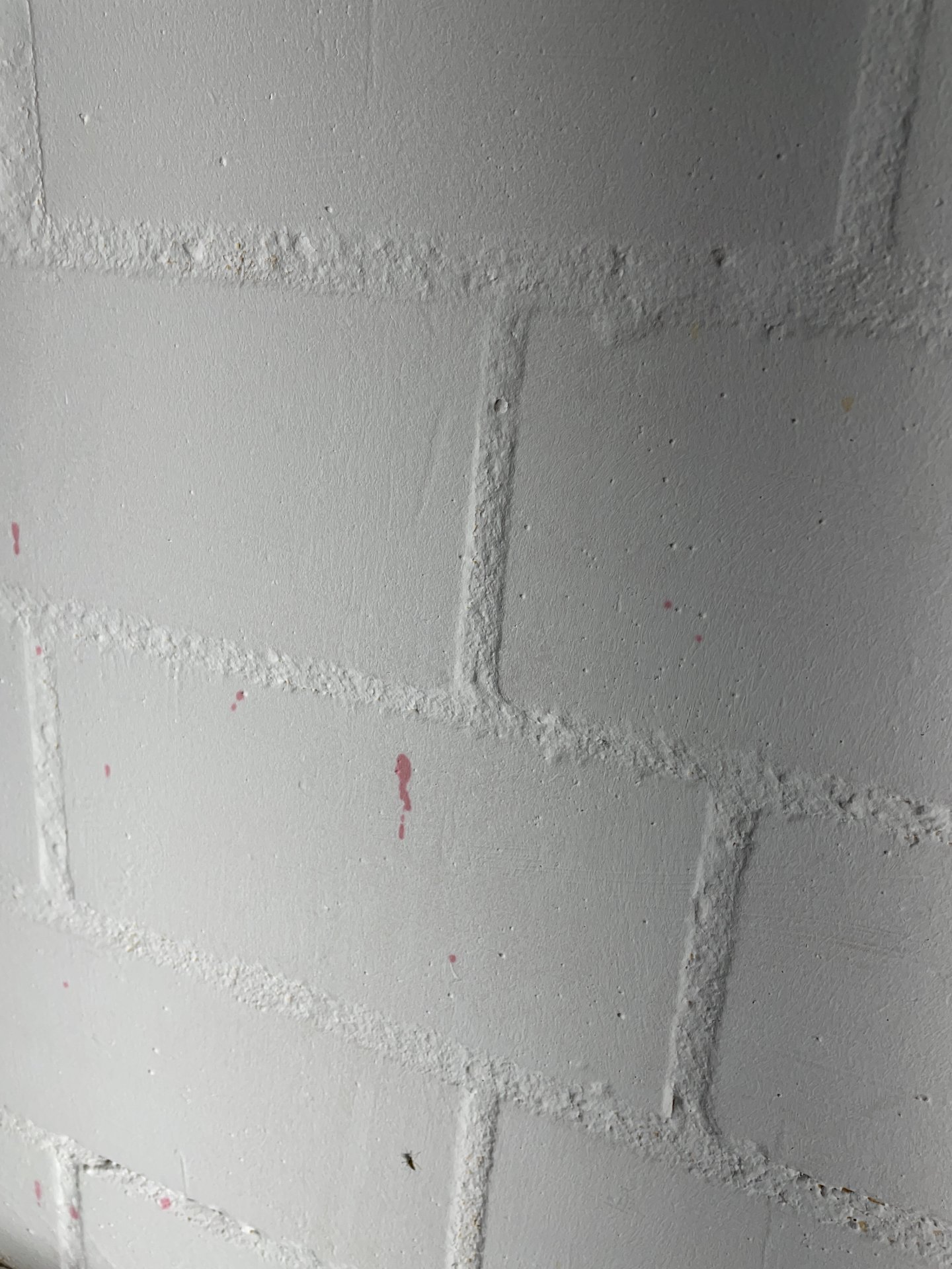

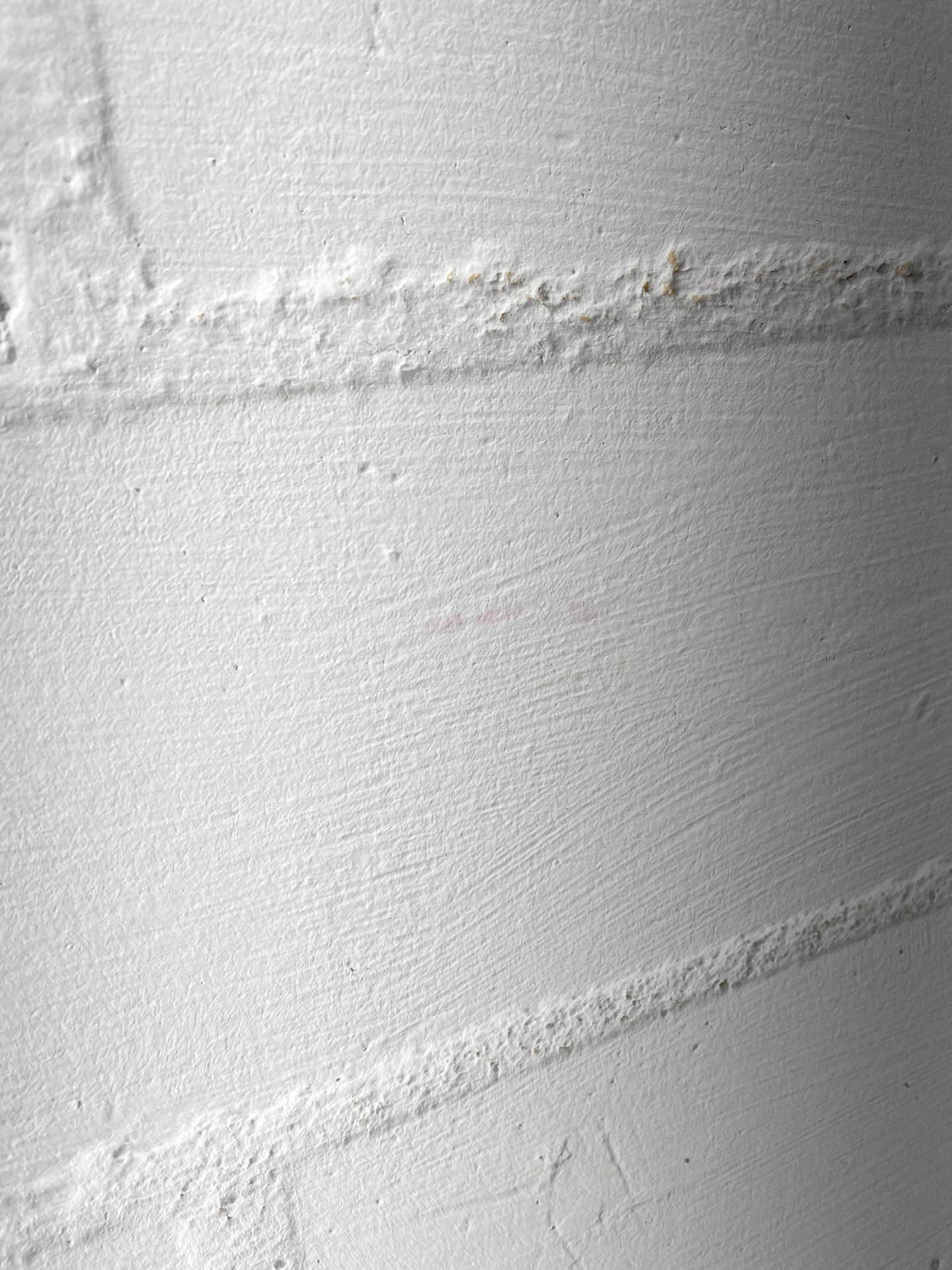

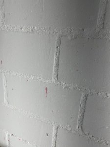

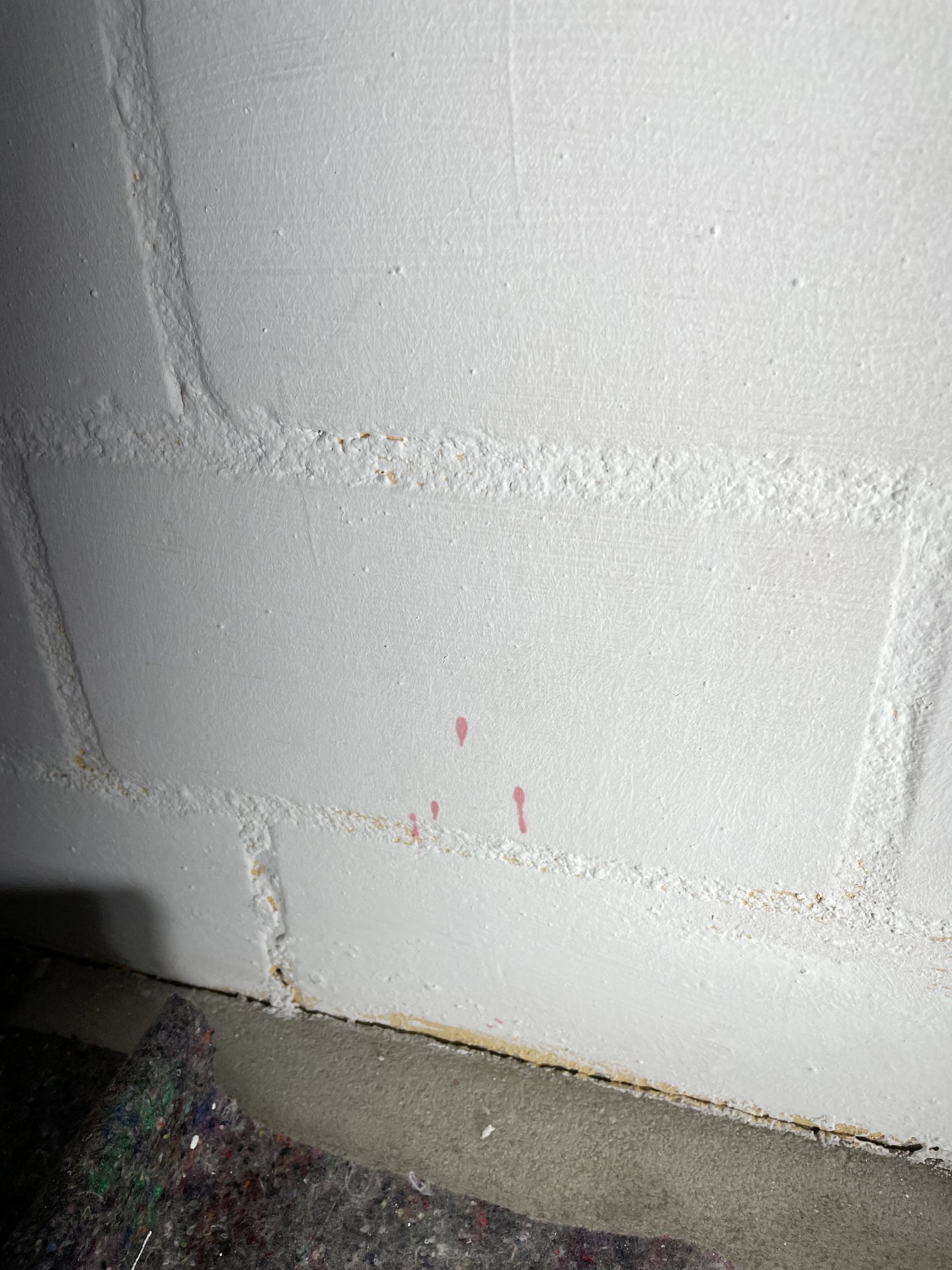

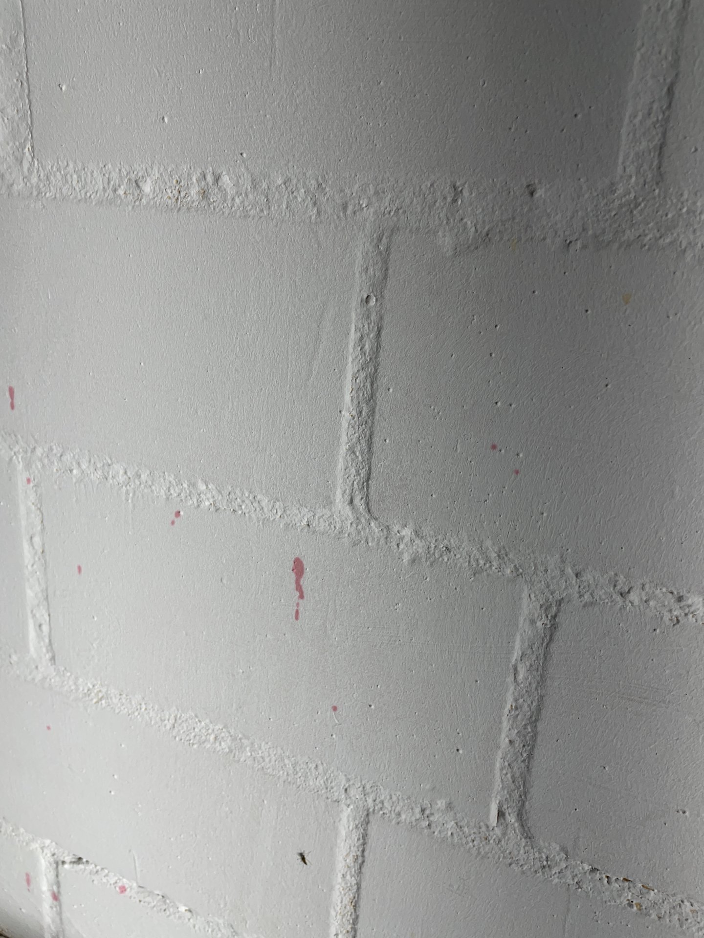

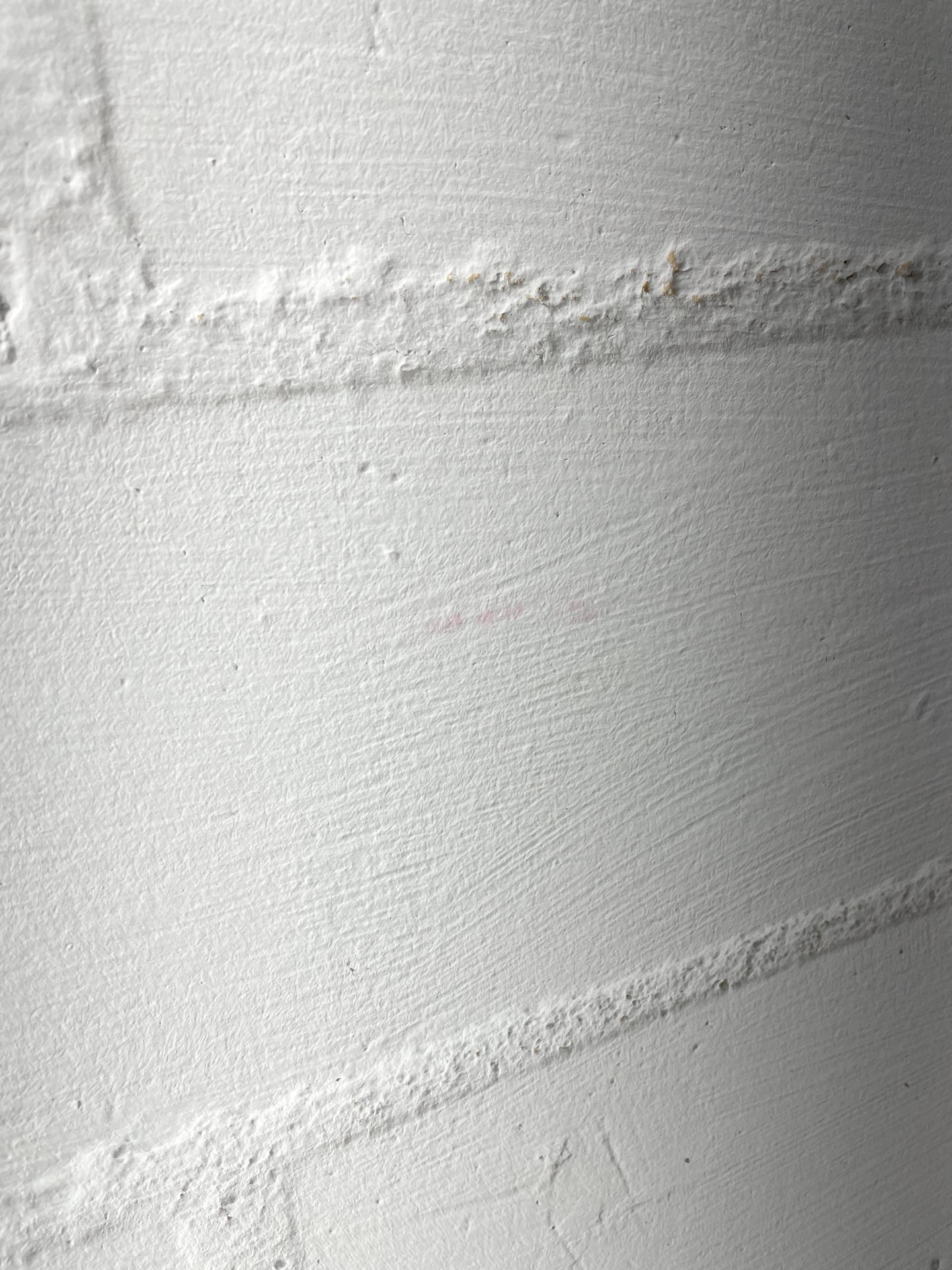

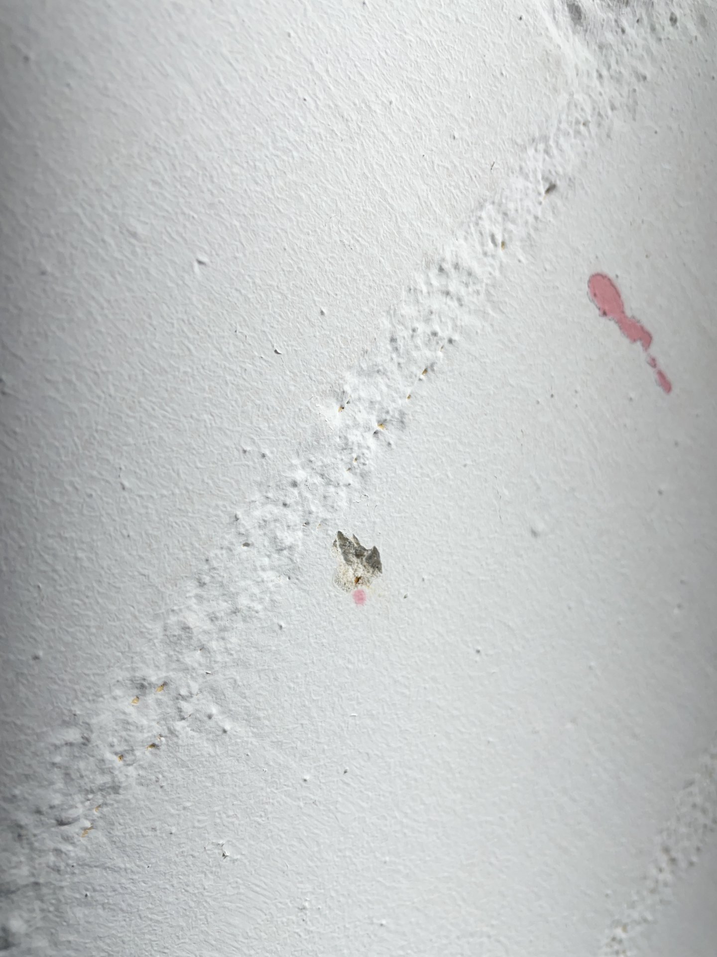

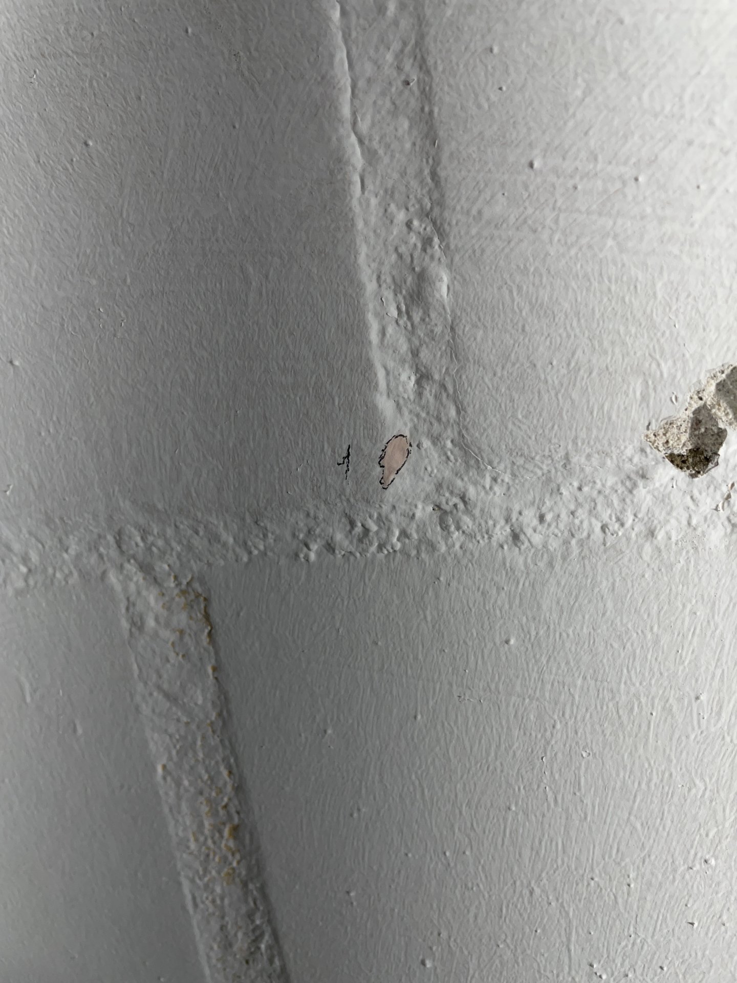

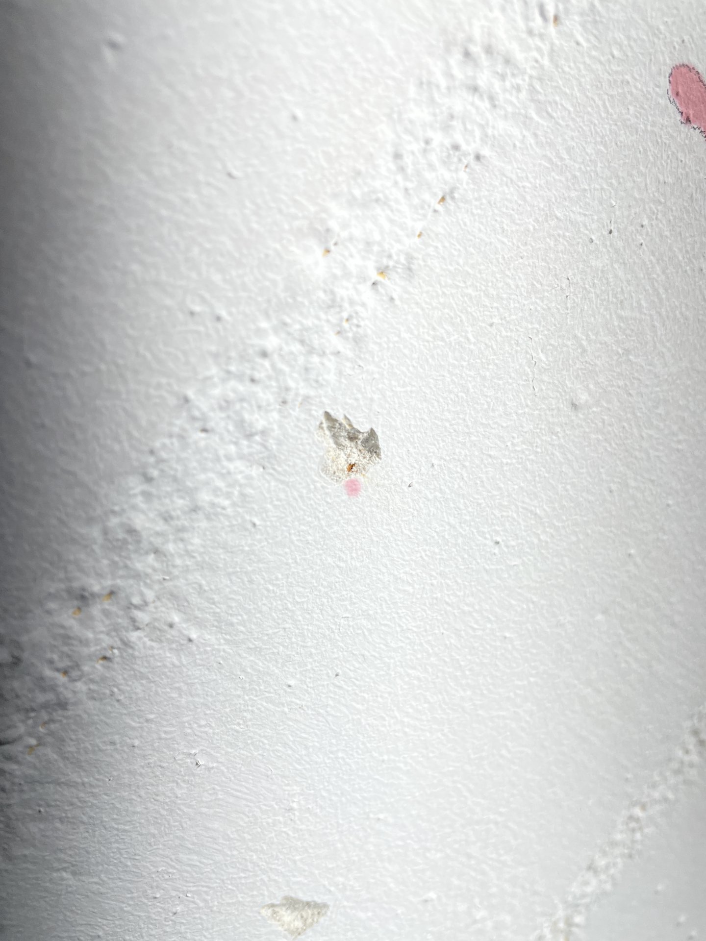

    Liebe Community,
    wir haben vor kurzen ein Haus gekauft und sind nun fleißig am renovieren. Unten im Keller - das Mauerwerk besteht aus Kalksandsteinen - haben wir jetzt rosa Flecken entdeckt. Wir dachten erst, das seien Farbspritzer, aber nach dem ersten Überstreichen kamen diese wieder durch. Dann Isolierspray drüber, auch dann kamen sie durch.
    Ich habe nun alle Flecken soweit aus der Wand gepickelt, Anty-Schimmelspray rüber und zugespachtelt, bisher ist alles gut. Nun habe ich erneut Flecken entdeckt - entweder übersehen, oder die kamen neu.

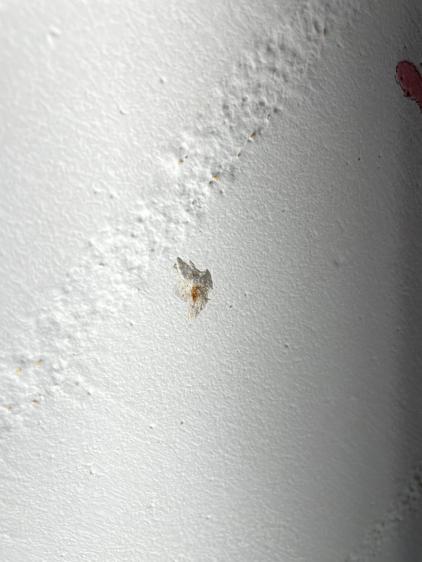

    Was meint ihr, ist das Schimmel? Das Mauerwerk wirkt soweit trocken, auch an den Stellen, wo ich es aufgemacht habe. An einigen Stellen, wo ich was rausgepickelt habe, sieht es so aus, als wenn da eine "rostige" Stelle drin ist.
    Ich danke euch für eine erste Einschätzung.

    Es kann ein eisenhaltiger Sand für den Stein verarbeitet worden sein.
    Das Eisen rostet, weil eben doch etwas Feuchtigkeit vorhanden ist.
    Sand ist eben ein Naturprodukt.

    Mal ehrlich:
    Es sieht doch eindeutig nach Tropfen von Kirschsaft oder Kinderhustensaft oder sonst einer rötlichen Haushaltschemikalie aus.
    Wer bei solchen Kleinstflecken im Internet recherchiert anstatt nach Haushaltsreiniger zu greifen, dem kann hier auch nicht mehr geholfen werden.
    Einsprühen - abreiben - vergessen - weiterleben!

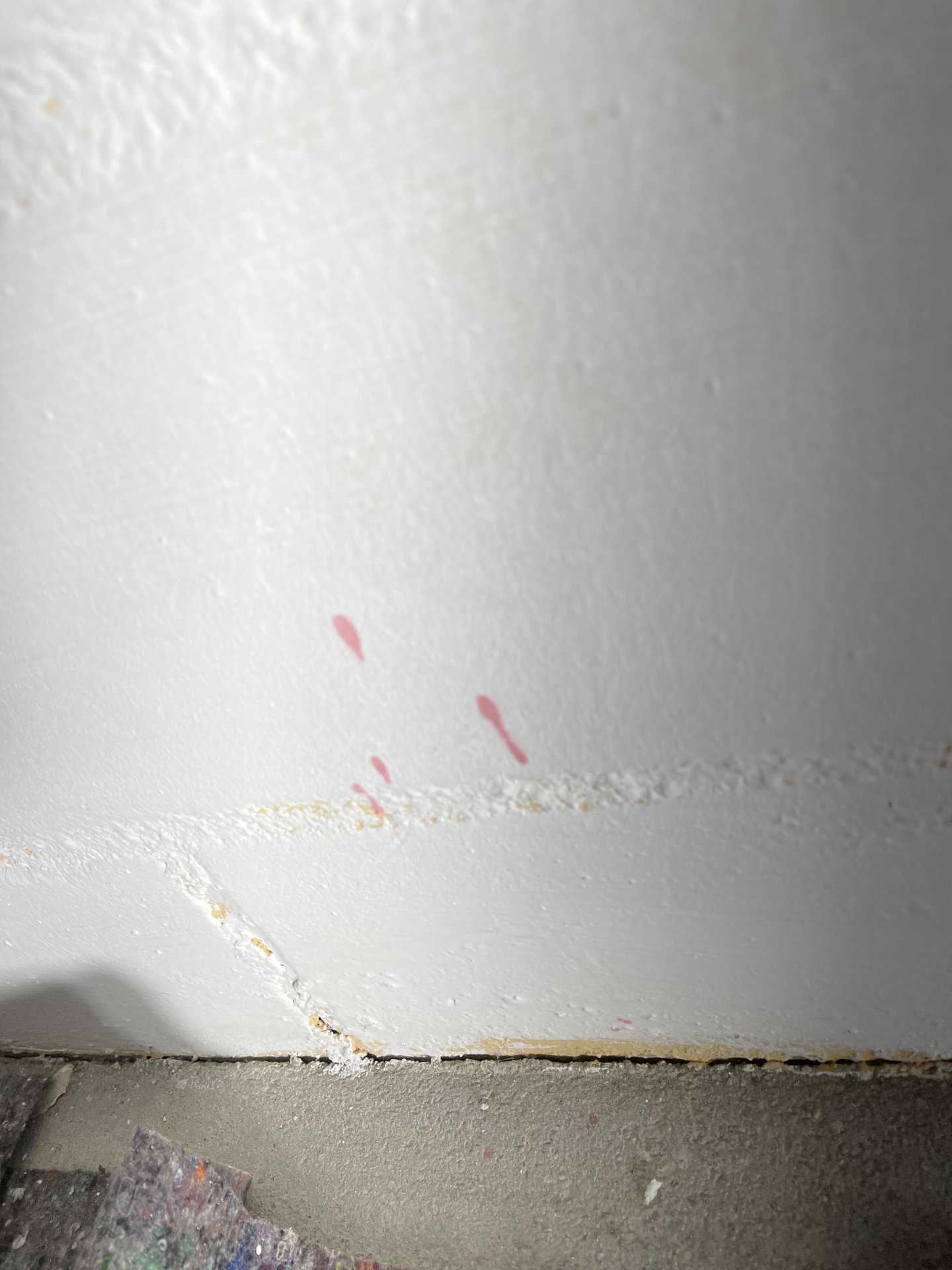

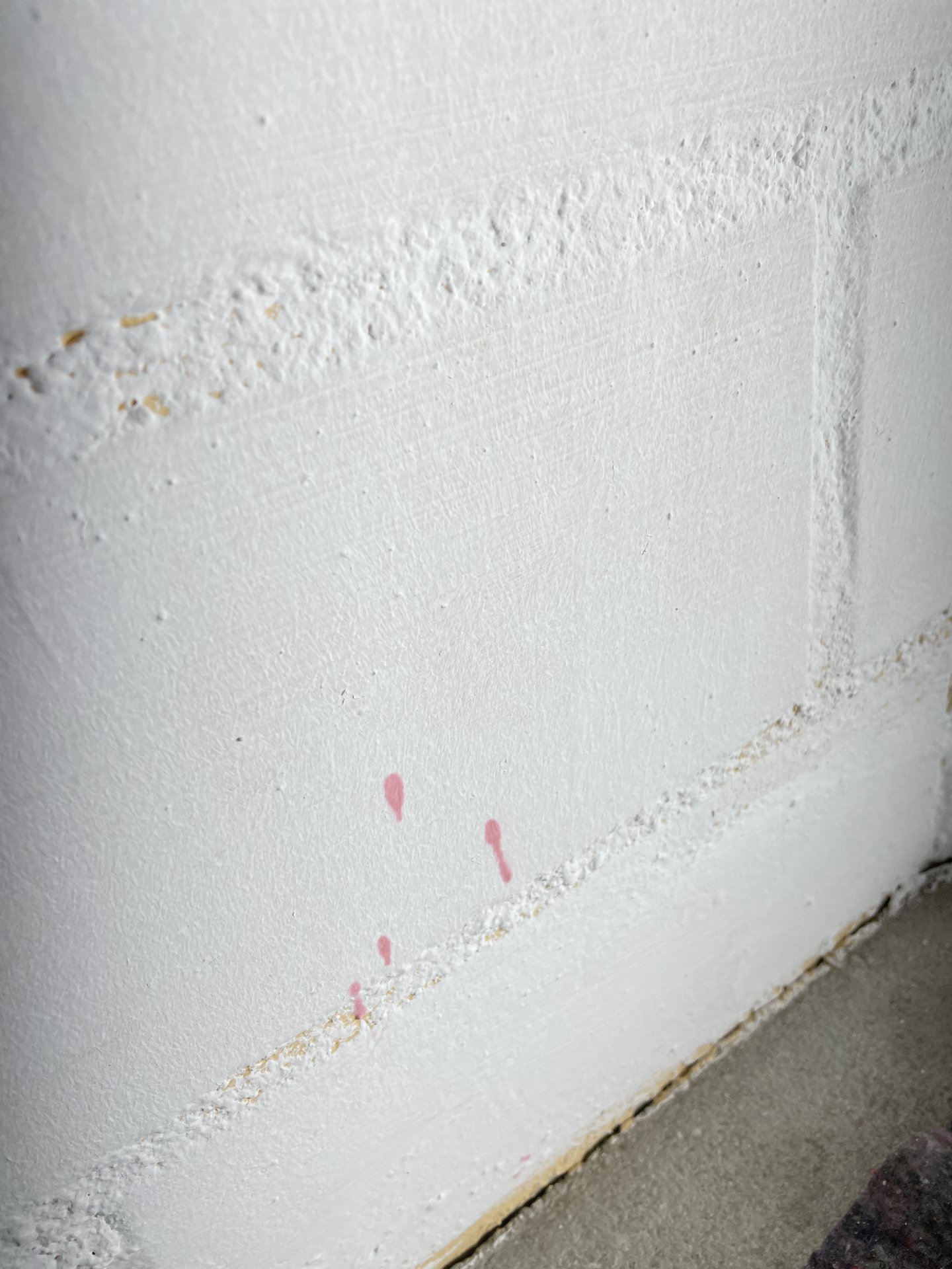

    Für mich sieht es aus wie "Betonkontakt" oder diese pinke Grundierungsplörre von PCI. Wenn ich sowas auf einer Baustelle sehen würde, hätte ich erstmal alle in Verdacht die da kürzlich irgendwas mit irgendeiner "Grundierung" gemacht haben. Um die Spritzer im Keller zu haben reicht es, wenn da einer seinen Pinsel ausgewaschen hat oder sowas, der braucht da nicht einmal direkt gearbeitet zu haben...

    Danke auch dir für deinen Hinweis! Kann denn eine oberflächliche Grundierung in den Stein einziehen? An einigen größeren Stellen ist es manchmal 1-2 cm im Stein noch ein wenig verfärbt.

    Warum reagierst Du so überzogen? Der Beitrag von @BaUT hat durchweg seine Daseinsberechtigung. Er hat auch nur Beispiele genannt, was es sein _könnte_ und was am Naheliegendsten ist.
    Denn es muss nicht alles eine bauphysikalische Ursache haben.
    Ich habe übrigens auch sofort an die Spritzer-Form irgendeiner Flüssigkeit gedacht, seitlich von etwas höher rangespritzt ergibt solche Form.
    Und es scheint ja auf der Farbe zu liegen, vollflächig. Im porösen Stein scheint es anders durchgetrocknet, und manches kommt wieder durch, nachdem man streicht.
    Und es muss ja nicht Du oder Dein Kind gewesen sein, sondern vom Vorbesitzer. Also immer schon rational denken! Es ist halt einfach irgendeine Flüssigkeit - kein Schimmel! Keine Sporen!

    Da gibt es ein paar minimale rote Punkte auf der Oberfläche des Kellermauerwerks und du vermutest
    1. dass es sich um Schimmelpilz handelt und
    2. dass dies die Ursache für asthmatische Probleme bei deinem Kind darstellt?
    Warum wurden bisher keine Folienkontaktproben in ein Schimmelpilzlabor zur mikroskopischen Erkennung eingesendet? Dann weiß man wenigstens Bescheid! Oder man beauftragt einen Baubiologen mit der Luftprobennahme zur Untersuchung auf Sporengehalt der Raumluft. Aber Vorsicht - da gibt es viele Schwätzer! Wer es als Sachverständiger korrekt macht, der nimmt immer auch Außenluftreferenzproben um die Raumluftbelastung später mit der Hintergrundblastung aus der Außenluft abzugleichen.
    Bleiben wir auf dem Boden der Tatsachen:
    Aufgrund der sehr geringen Größe der Flecken (wenn es überhaupt Schimmel ist, dann sehr kleine Biomasse) handelt es sich bestenfalls um Bagatellschäden ohne signifikante Sporenbelastung für die Raumluft. Jede Fensterlüftung holt im Herbst mehr Schimmelsporen ins Kinderzimmer als diese kleinen Punkte produzieren können.
    Mein Sohn hatte selbst in seiner gesamten Kinder- und Jugendzeit Asthma und wir sind zu vielen Tests, Ärzten, Homöopaten und anderen Vielleicht-Fachleuten gepilgert, um es behandeln zu lassen und sind dabei sogar bei einem Kinderpsychologen gelandet (weil auch psychosomatische Ursachen nicht auszuschließen sind).
    Asthma kann seeeeehr viele Ursachen haben. Diese 10 roten Pünktchen sind es bei eurem Kind aber ganz sicher nicht!
