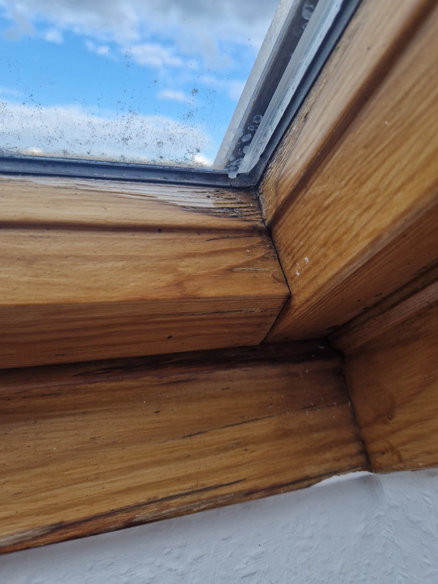

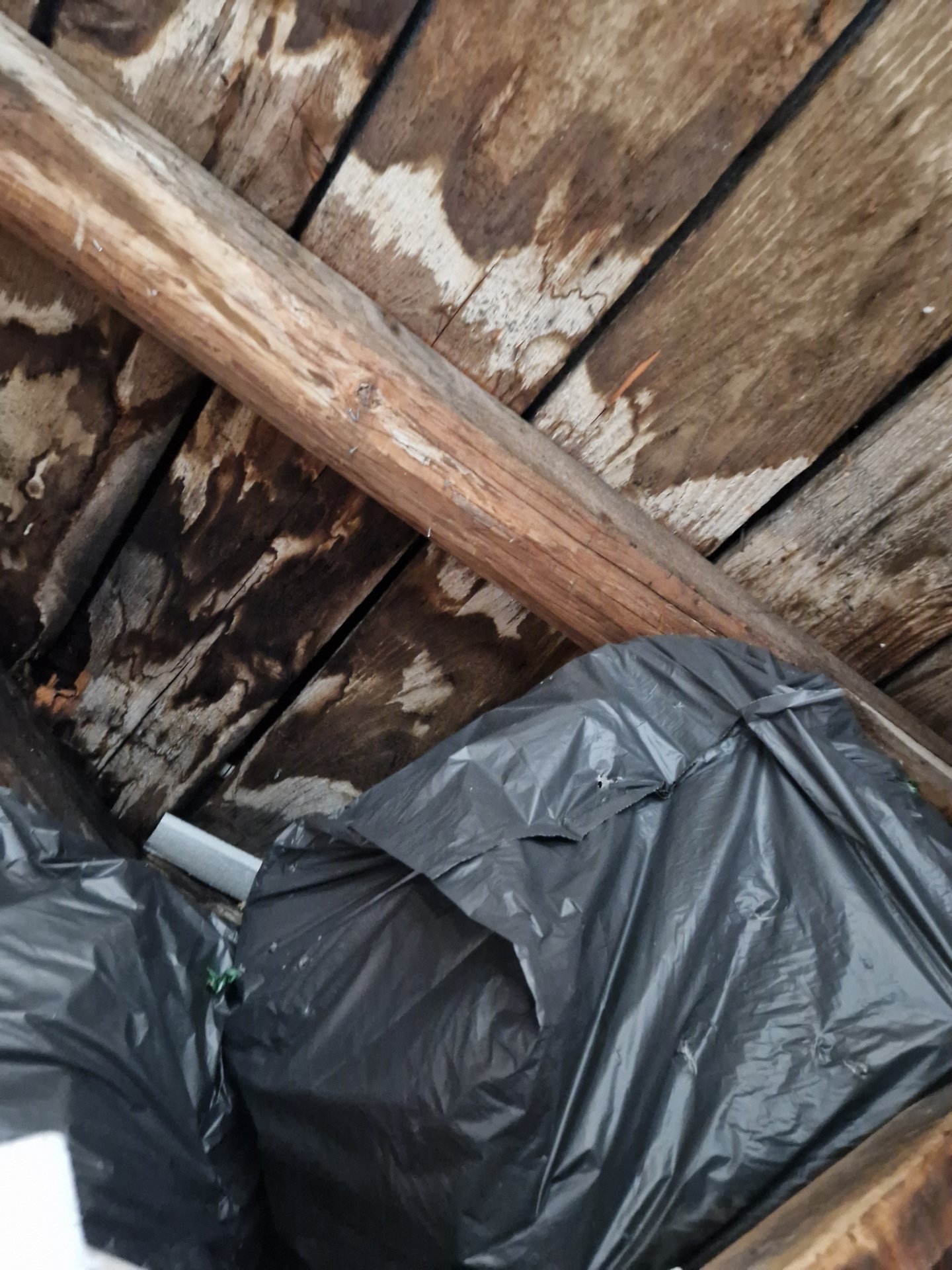

    Guten Tag, ist das an meinem Bad Fenster Schimmel und das Holz auf dem dachboden?
    Danke im voraus.

    Leider sehe ich keinen Schimmel sondern schlimmeres,
    Das am Dachfenster sind zu 99% Schäden durch falsches Lüften und heizen . Über Jahre hinweg.
    Ganz typisch für Kondensation an der Ecke
    am Dachboden sind die Spuren vermutlich alter, massiver Wasserschäden erkennbar (Holz entfärbt), ob von oben oder unten ist schwer zu sagen. Denke eher von oben war oder ist es undicht.
    Die Müllsäcke gehören da unabhängig davon auch nicht so nah reingestopft
    Kannst ja mal mit dem Schraubendreher reinstechen ob es schon morsch ist

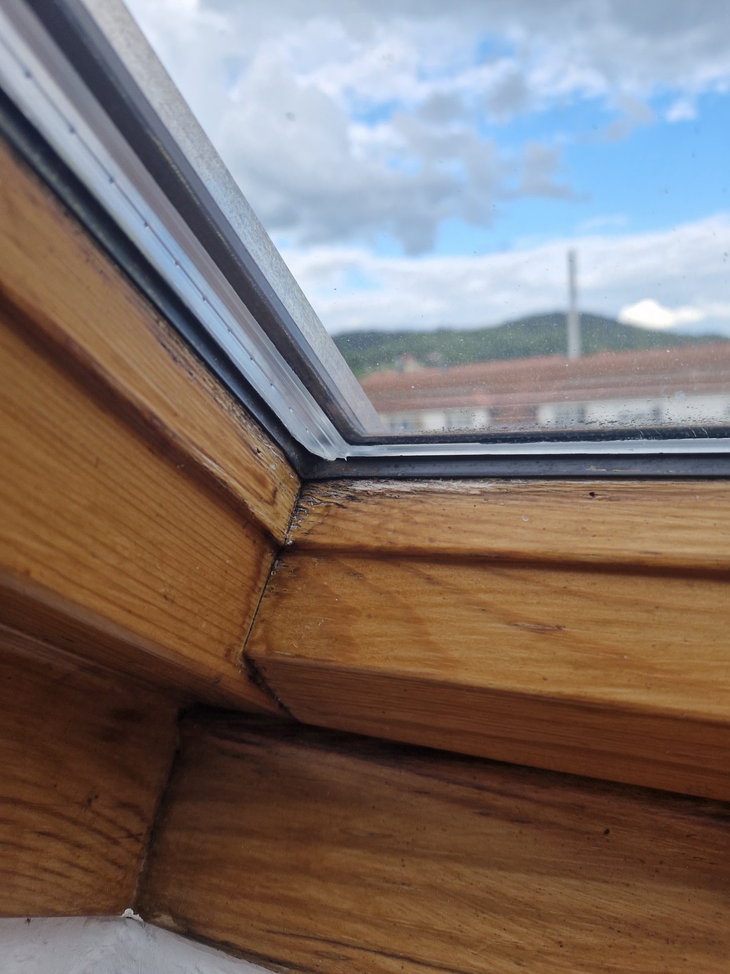

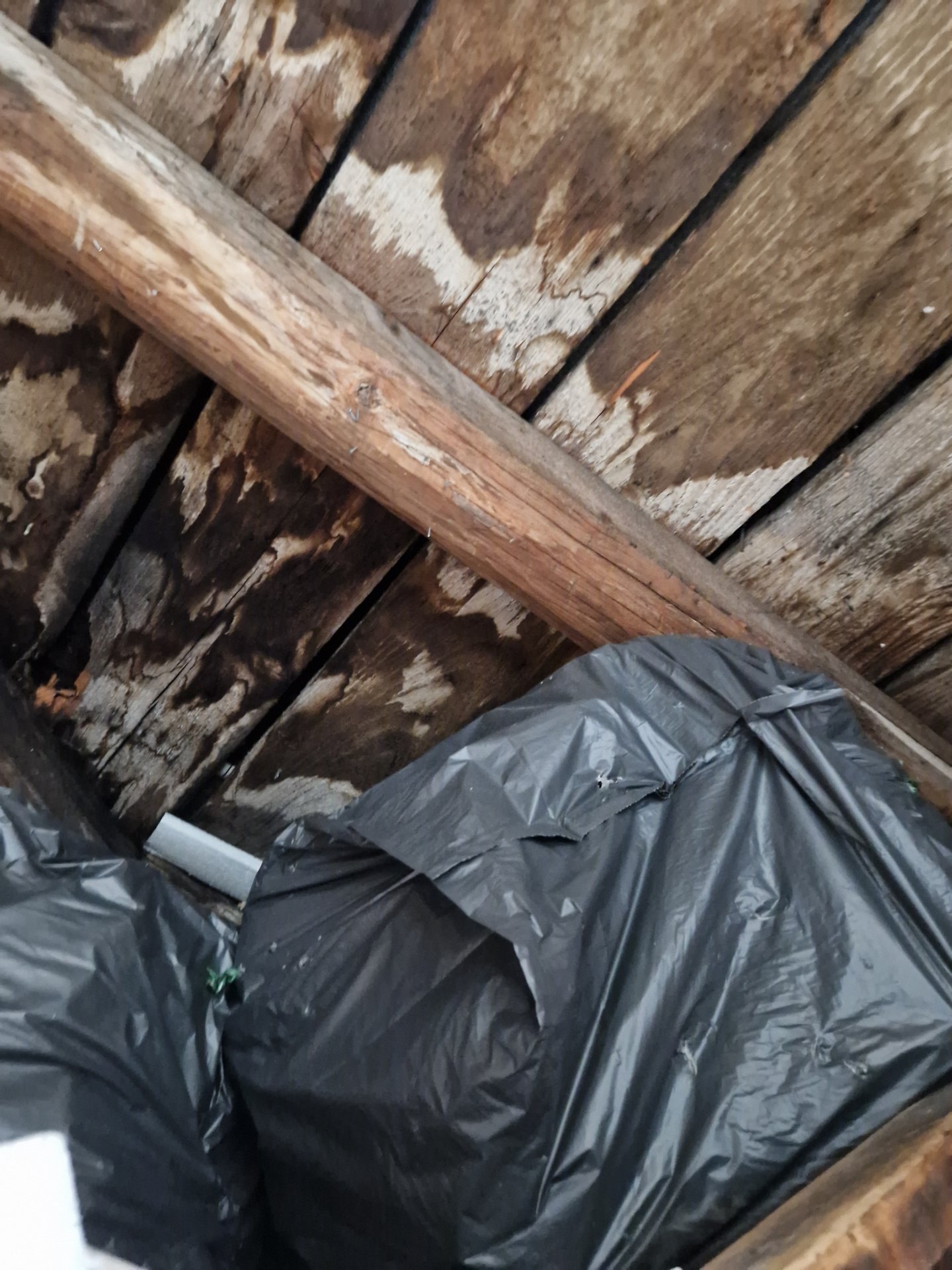

    Guten Tag, ist das schimmel auf dem Dachboden?

    Ja klar, sind Stockflecken (Pilze) auf deinem Dachboden
    kann aber auch ein Anfangsstatus von kommender Moderfäule oder Weißfäule sein
    auf alle Fälle das Holz "Atmen" lassen, das die Holzfeuchte runter geht
