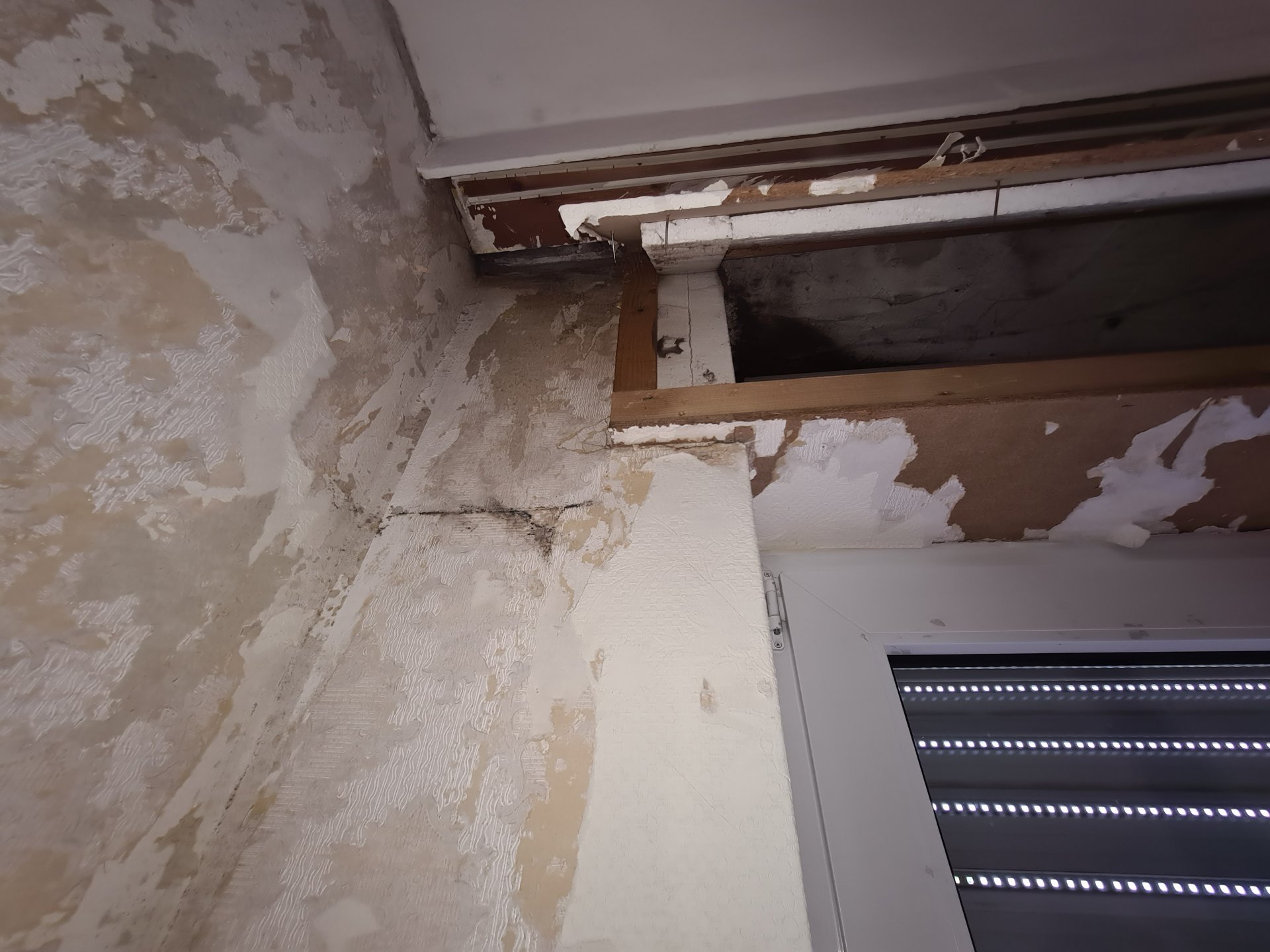

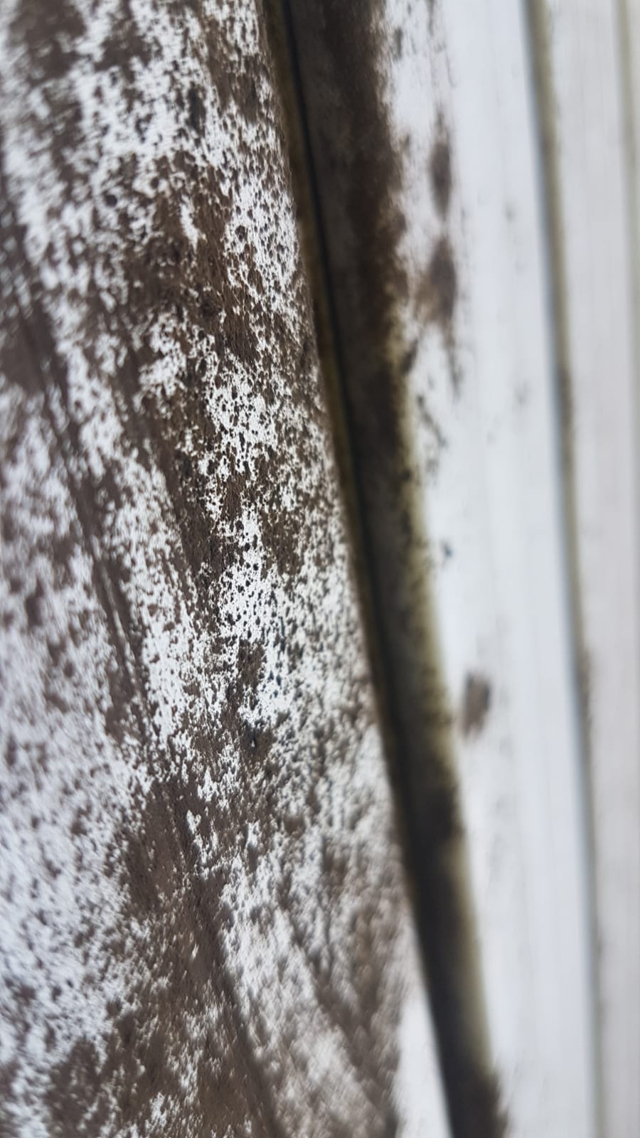

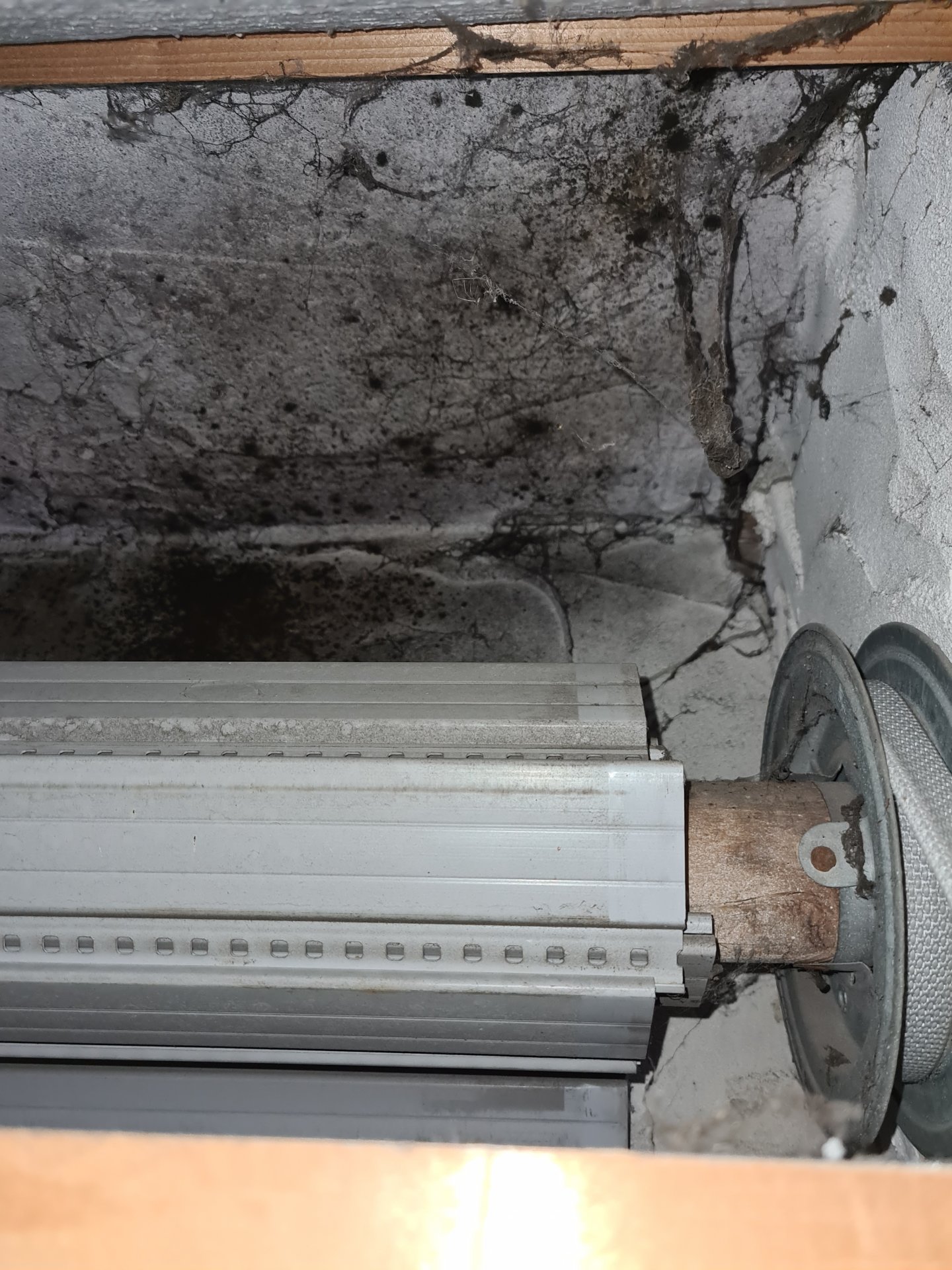

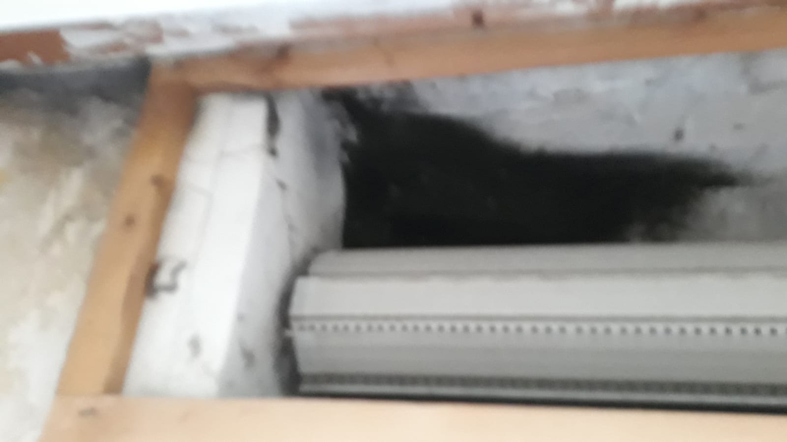

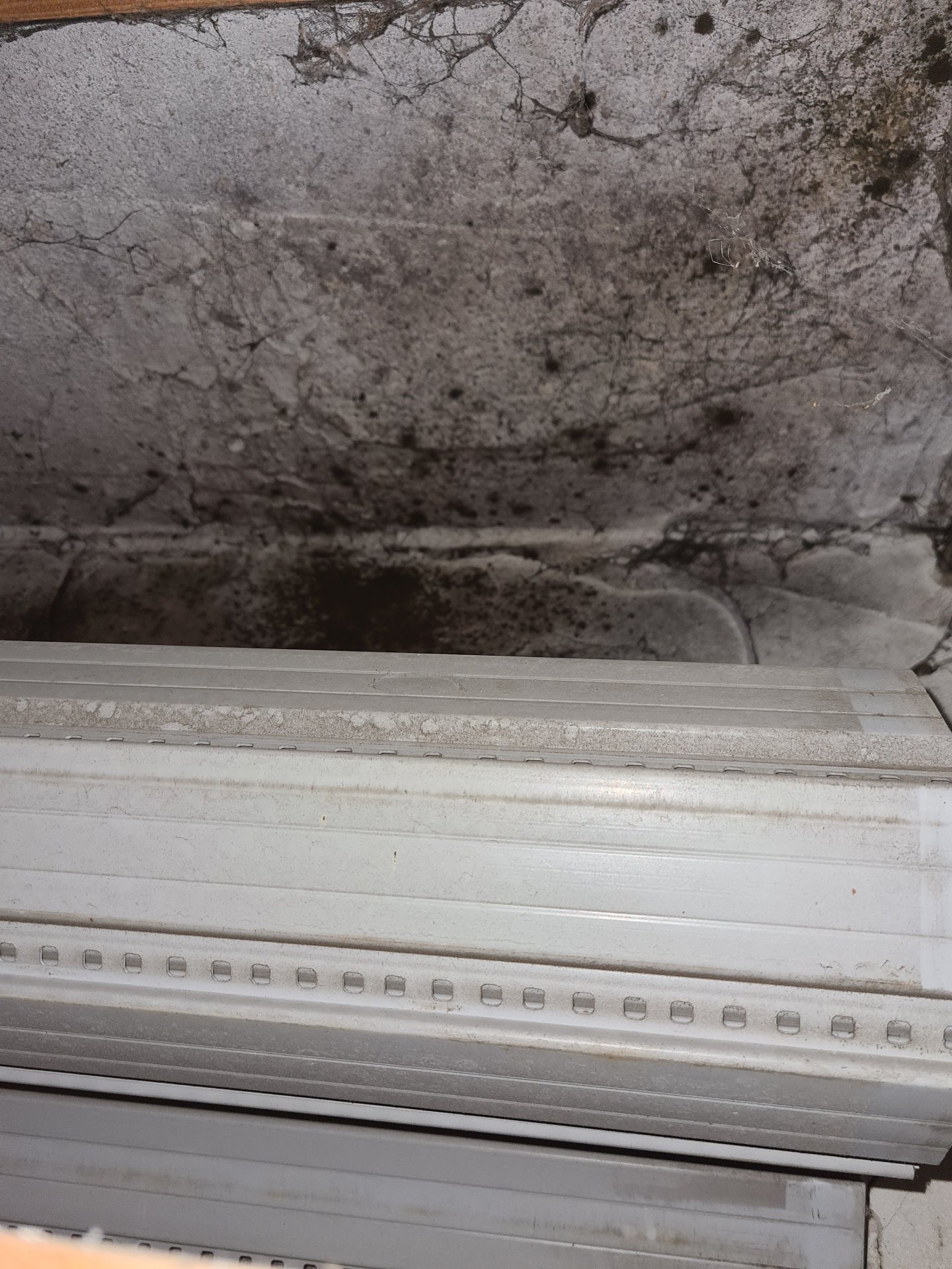

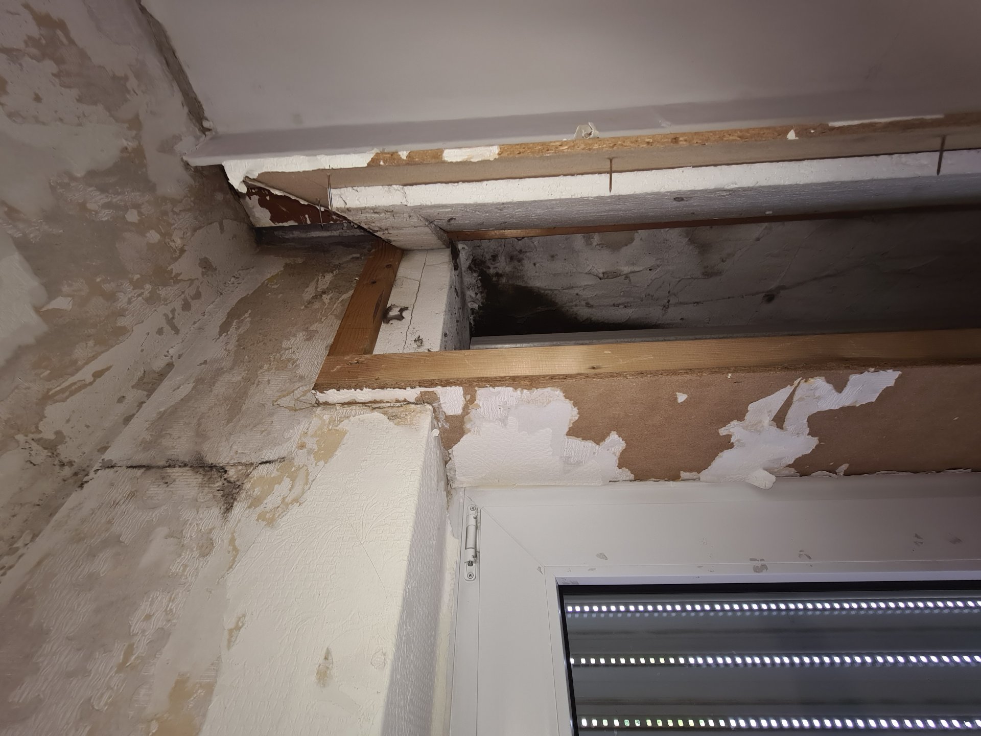

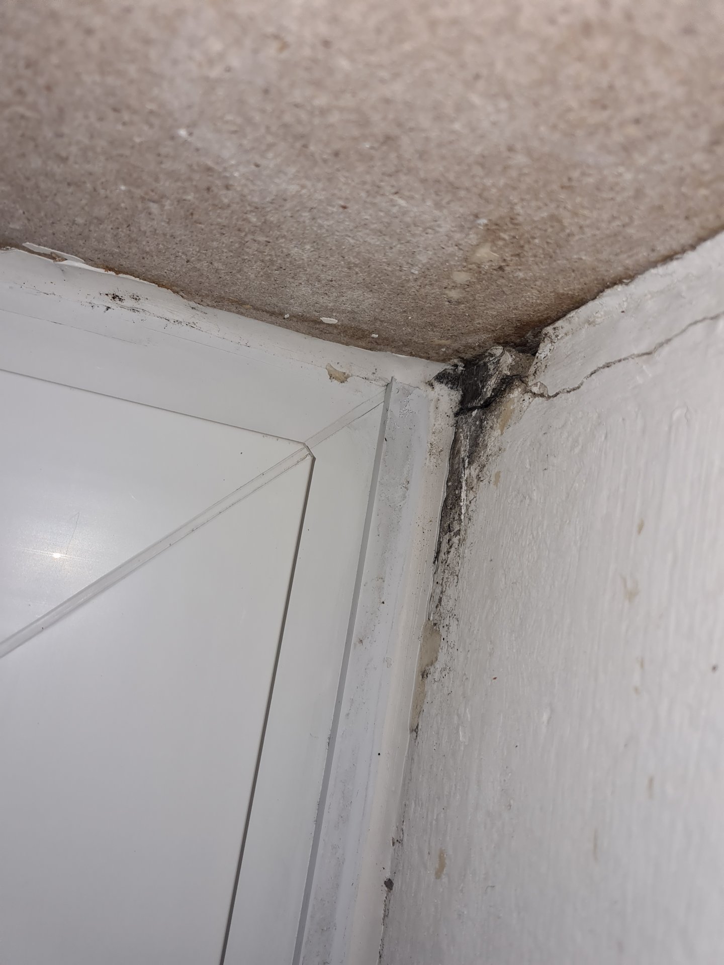

    Hallo ich hoffe ihr könnt mir weiterhelfen. Ich habe zum 1.6. eine Wohnung angemietet in die wir jetzt schon rein konnten um zu renovieren... vom ersten Moment an ist hier ein richtig modrieger und muffiger Geruch drin...nach einigem suchen woher dieser kommt, ist uns an der linken Seite oberhalb vom schlafzimmerfenster schimmel aufgefallen.. der sich unter einem stück isoliertapete gebildet hat..wir haben direkt dem Vermieter bescheid gegeben, der uns schimmel ex gegeben hat welches wir dann auf den Fleck gegeben haben der dann auch Wegging aber der geruch ist trotzdem geblieben. Dann haben wir den rolladenkasten aufgemacht an den der vorherige schimmel angrenzte und sind fast vom Glauben abgefallen darin war direkt an den schimmelfleck denn wir ausser weggemacht haben ein riesiger grosser schwarzer pelziger Fleck. Und im badezimmer auch. Das haben wir dann auch dem Vermieter gezeigt der ist am nächsten Tag mit einem Maler darein und sagte uns das wäre kein schimmel sondern Öl von den rolläden. Ich weiss langsam nicht mehr weiter. Ich habe keine Lust jetzt weiter zu renovieren wenn dieser penetrante geruch hier nicht weggeht und diese Frage was das für ein fleck ist nicht geklärt ist. Könnt ihr mir vielleicht helfen? Ich hänge die Bilder mal hier an vielleicht kann mir jemand sagen ob das schimmel sein könnte oder doch Dreck mit Öl oder so. Man kann diesen fleck mit schimmel ex nicht wegkriegen..die Konsistenz wie so schmiere an einer fahrradkette. Allerdings hat der fleck diese typischen schimmel Sprengel um sich herum. Vielen dank im voraus.

    Toll - alte schlecht gedämmte Bausubstanz und dann viel zu dichte Fenster eingebaut - der Klassiker für die Schimmelzucht.:mauer
    Und dann kommt der Vermieter wieder und behauptet der Mieter müsse zur Schimmelpilzvermeidung mehr lüften :motz

    Doch aber da war sie noch bewohnt von einer alten Frau ich bin davon ausgegangen das der geruch halt ihr geruch ist. Und ich hab bei der Besichtigung ja nicht sehen können was in den rolladenkästen ist leider

    Solange junge und alte Menschen noch leben riechen sie nicht verschimmelt oder modrig
    Das kommt eher von Kleidung insbesondere wenn sie im Schrank in so einer Schimmel Bude gelagert wird . Egal ob alt oder jung
    umziehen

    Da der Vermieter vermutlich nicht gewillt ist eine ordentliche Sanierung der Wohnung zu übernehmen (Abdichten und dämmen der Rollladenkästen / Umsetzung eines Lüftungskonzeptes nach DIN 1946-6 / Leibungsdämmung der Fenster / etc.) kann ich mich nur simon anschließen - wenn du die Sanierung nicht alleine investieren willst - zieh um.
