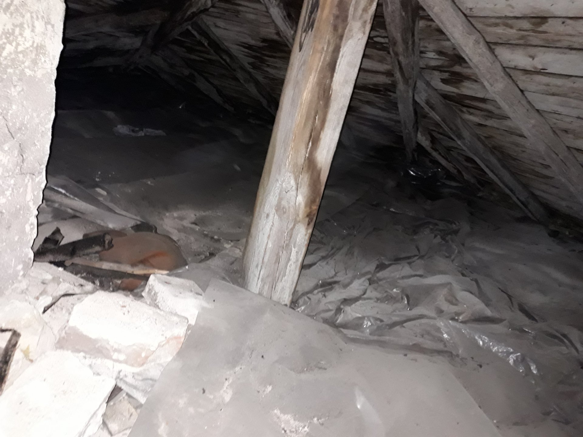

    mein Onkel hat ein Mehrfamilienhaus und ist nicht mehr der Jüngste. Ich habe mir heute mal auf sein Bitten hin den Dachboden angesehen. Jetzt weiß ich nicht was das ist. Ist das Staub oder Schimmel? Wenn es Schimmel ist, woran erkenn ich diesen? Muss ich schnell handeln?
    Ich bin für jeden Tipp oder Ratschlag dankbar.

    Schimmel kann ich keinen erkennen, aber ihr habt ein undichtes Dach an ziemlich vielen Stellen.
    Lass das mal einen Dachdecker oder Zimmerer anschauen.

    Danke für die schnelle Antwort. Woran erkennst du dass das Dach undicht ist? an den weißen & dunklen Stellen? Vielleicht sollte ich mal bei Regen mir das anschauen, da es warm und trocken war als ich es gesehen habe.

    Die dunklen Stellen an den Hölzern sind Wasserspuren.
    Dass das Dach undicht ist könnte man außerdem daran vermuten, dass jemand eine Folie auf den Boden geworfen hat. Wahrscheinlich sollte das ein Durchtropfen in den Wohnraum verhindern.
    Das weiße kann ich nicht sicher sagen, könnte aber irgendwas kalkiges sein dass jemand draufgestrichen hat.

    Die tragende Konstruktion des Daches scheint in einem derartigen Zustand zu sein, daß man an einen Neuaufbau, auch mit der entsprechenden Wärmedämmung, denken kann.
    Wenn das Bauamt seinen Segen dazu gibt, kann man den Raum besser nutzen, wenn man dabei einen Trempel (Kniestock) errichtet. Dazu ist aber e in Bauantrag, zumindest ein Gespräch auf dem Bauamt, erforderlich.
    Jeder Bauvorlagenberechtigte (Bauing, Baumeister, Zimmermannsmeister und Architekt) darf das einreichen.

    in der Tat, mein Onkel hatte da mal einen "bekannten Handwerker" nach schauen lassen, der hat warscheinlich die Folie ausgelegt.... *Kopfschüttel* Ob noch mehr gemacht wurde, keine Ahung... wie auch immer, vielen Dank, ich werde mal mit einem Fachmann das Ganze noch einmal in Ruhe betrachten. Danke für die schnelle und kompentente Hilfe!!!
