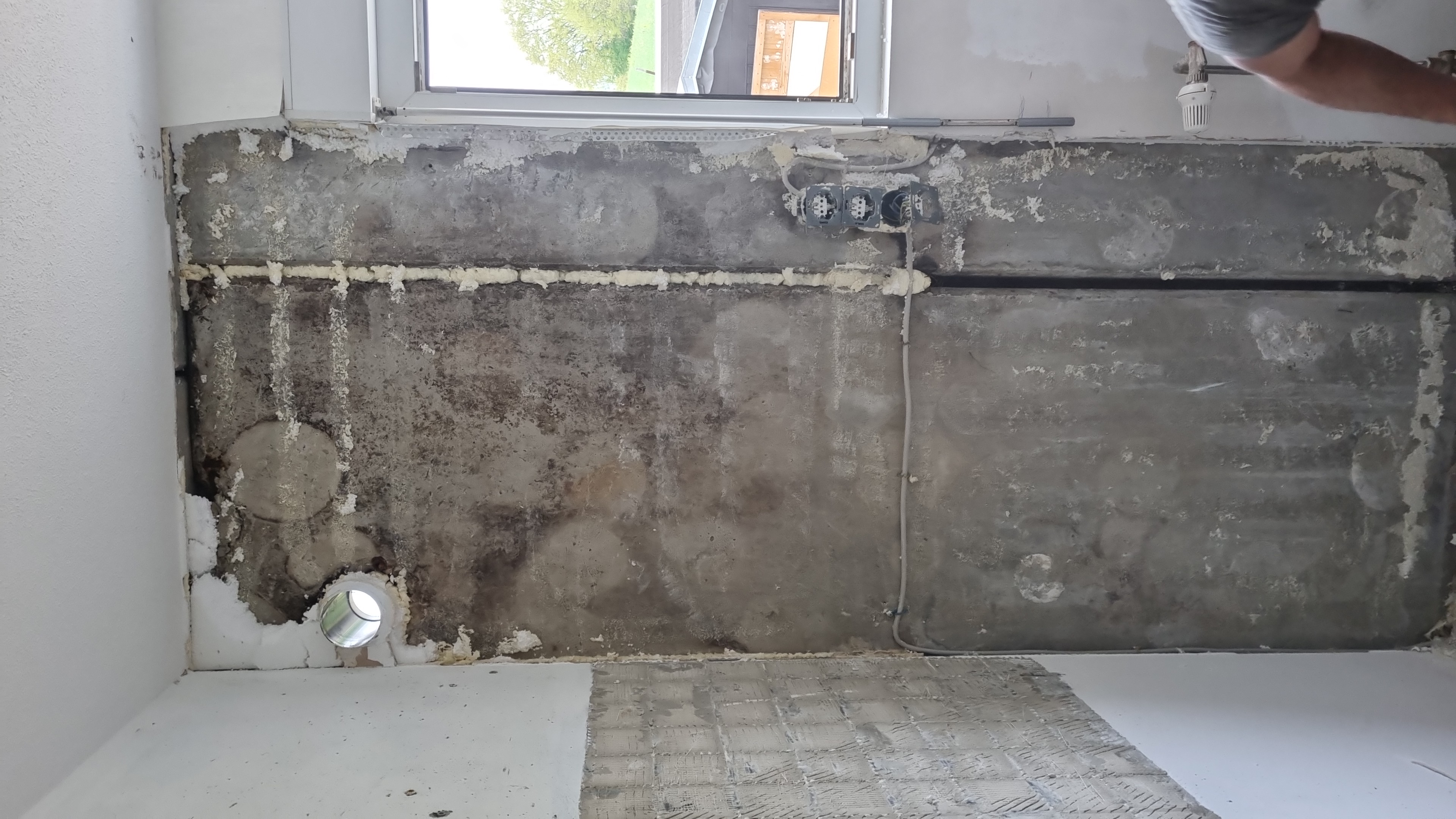

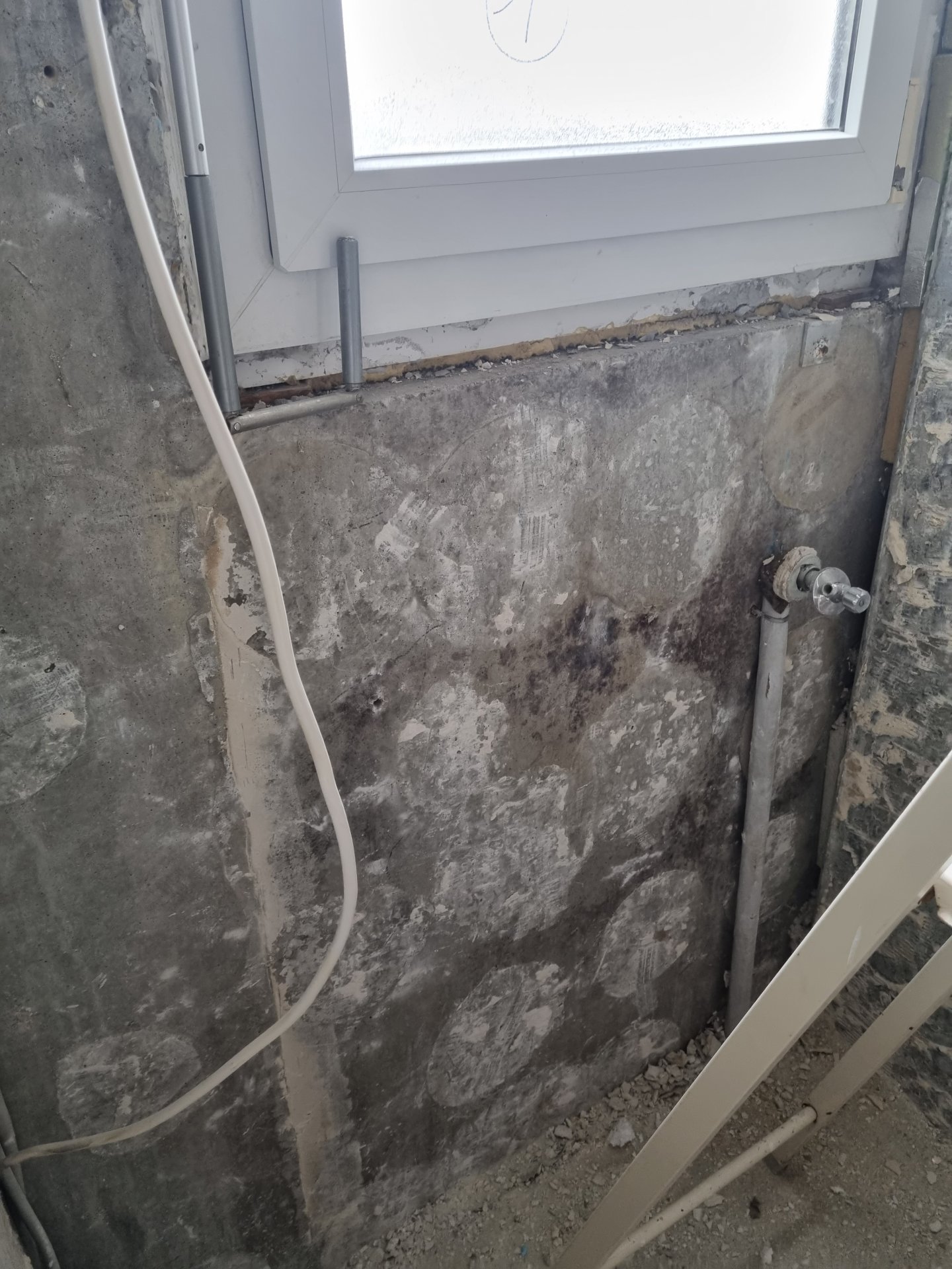

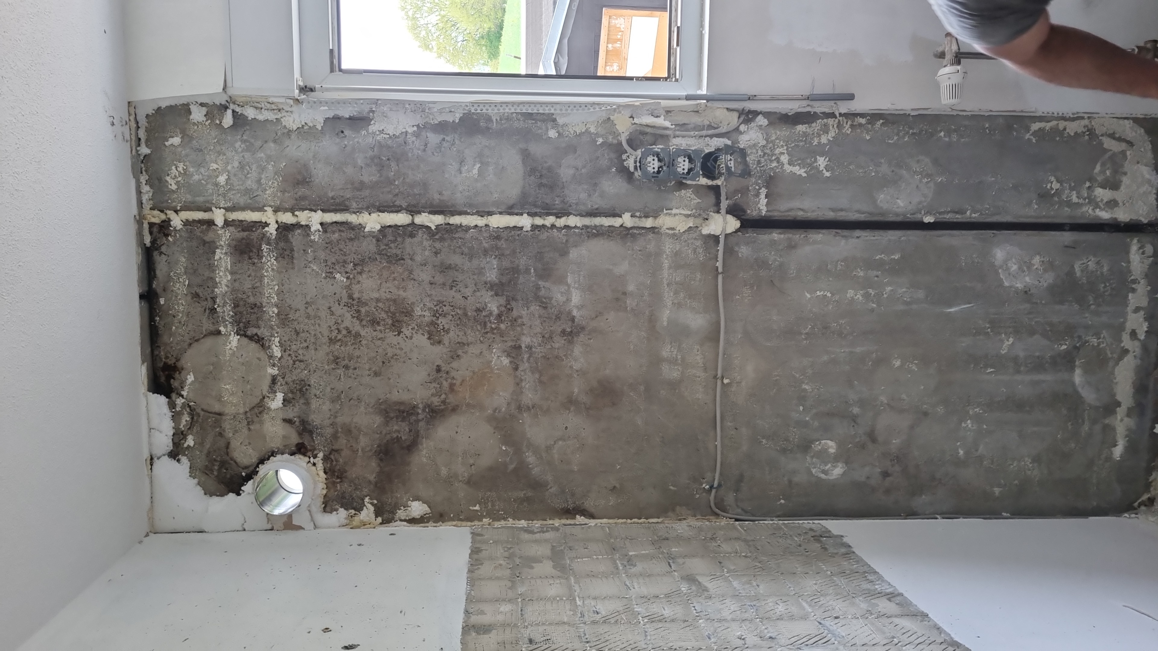

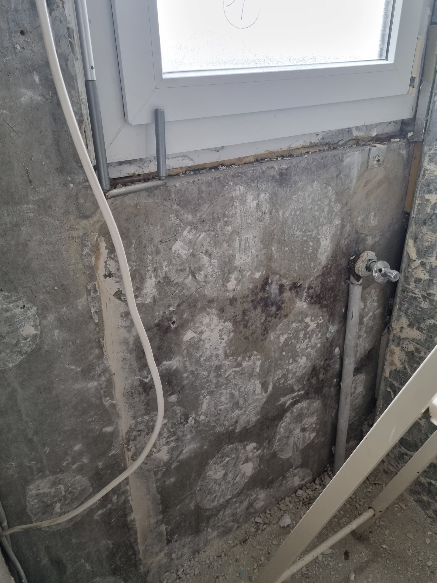

Diskutiere Ist das Schimmel? im Hilfestellung für Neulinge Forum im Bereich Sonstiges; Hallo, hane heute an zwei Wänden Flecken entdeckt und bin mir als Laie nicht sicher ob es sich um Schimmel handelt.

    Ja - würde ich drauf wetten, dass es sich hier um Schimmel handelt.
    Kann bei räumen mit hoher Luftfeuchte (z.B. Küche oder Bad) mit schwach gedämmter Außenwand (z. B. 30 cm Hbl-Mauerwerk) und zu dichten Fenstern (z.B. Kunstofffenster mit 2 Dichrungen zwischen Blen- und Flügelrahmen und keine ordenliche Abluft) gerne mal passieren...
