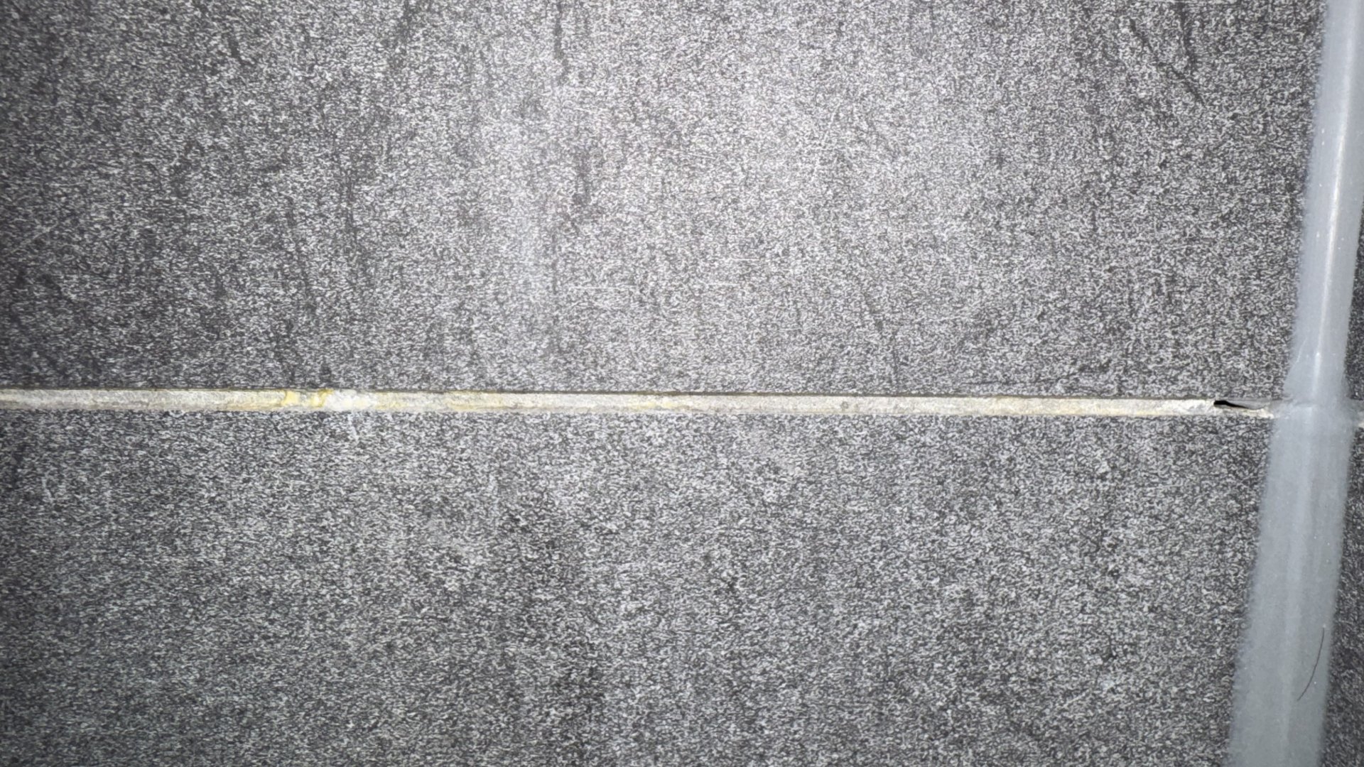

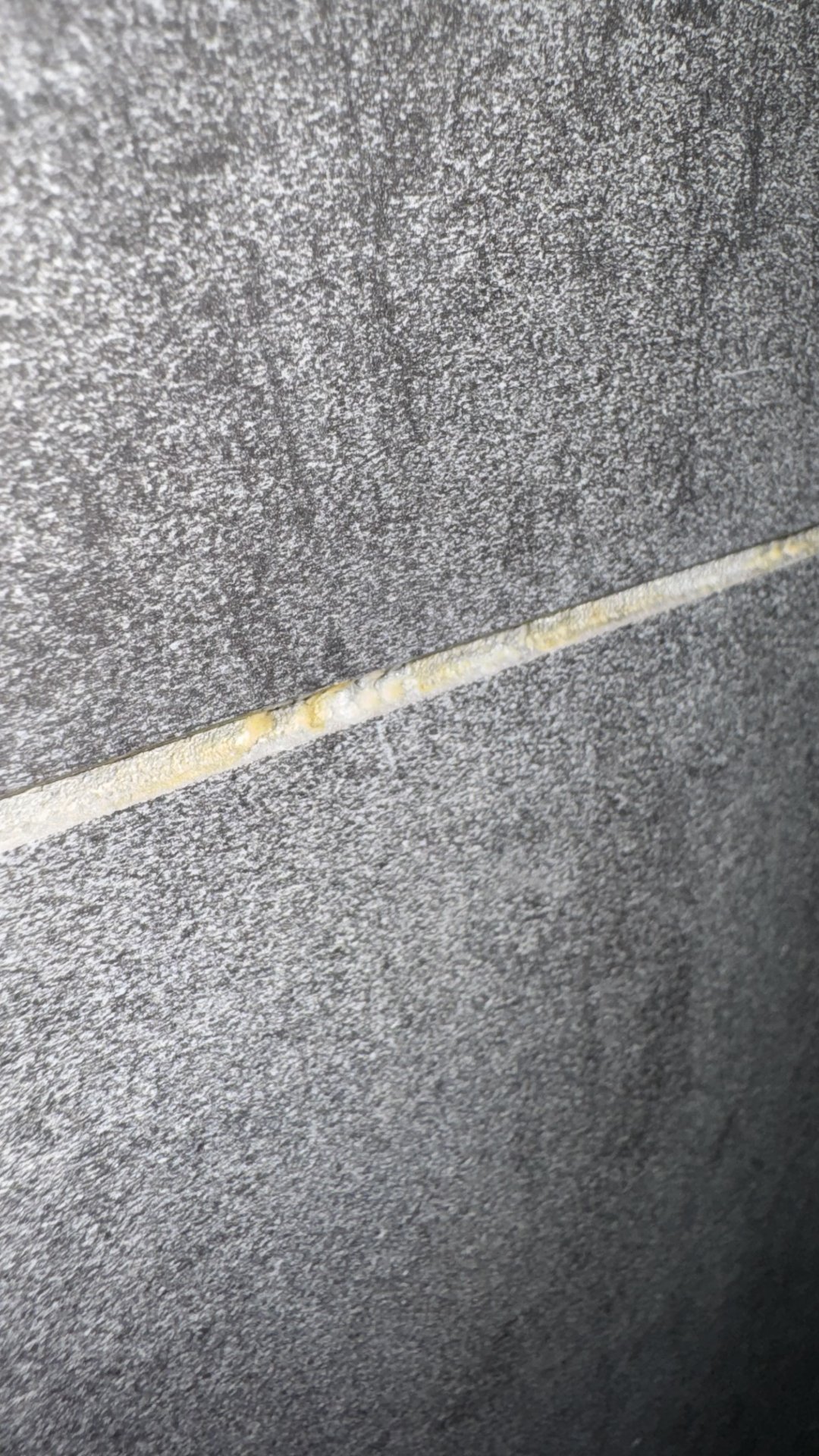

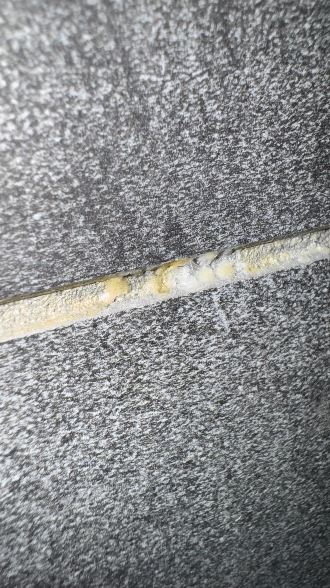

Ist das Schimmel?
Diskutiere Ist das Schimmel? im Sanitär Forum im Bereich Haustechnik; Urinstein

    Putzlumpen nehme wäre mal ne Möglichkeit.

    Hätte ich jetzt auch gesagt: das sieht nach Seifenresten aus.
    P.s. Wenn man meint, den GU wegen Schimmel etwas anzulasten: Schimmel kommt meist vom falschen Gebrauch, nicht durch den GU.

    PS: wieso werden die Fugen erneuert?

    Vielen Dank. Ich habe es gereinigt und es sieht nach Überresten aus.
    auf dem img_8389 sieht man rechts, es fehlt ein stück dieser Fuge (Wand). Ähnlich blättern die Fugen auch am Boden ab. Entsprechend habe ich stellenweise die Fugen etwas aufgekratzt um diese dann mit neuem Fugen zu füllen.
    Gestoppt habe ich dann, da ich die Feuchtigkeit unter der Fließe entdeckt habe, und eben diese Schimmelangst bekommen habe

    Nach erst 3 Jahren sollte das Aufkratzen der Bauträger übernehmen. Jetzt ist die Gewährleistung dahin.

    Der Bauträger wird das aber nicht aufkratzen, der lehnt ab (Silikonfugen waren schonmal angerissen, da Wartungsfugen wollte der nichts machen). Frage ist, ob ich hier ein richtiges Problem nun habe (zu viel Feuchtigkeit unter der Fliesse, oder ob das einfach normal ist)

    ...oder Urinstein?
