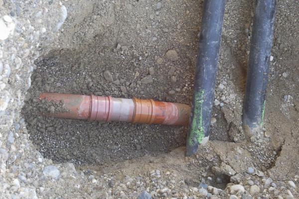

    1.) Dach-Entwässerungsleitungen aus Kunststoff
    Auf dem ersten Foto sieht man, dass beim ausbaggern das Kunststoffrohr beschädigt wurde. Das zweite zeigt die reparierte Leitung.
    Bauleiter sagt: Ach das kann schon mal passieren. Wird repariert.

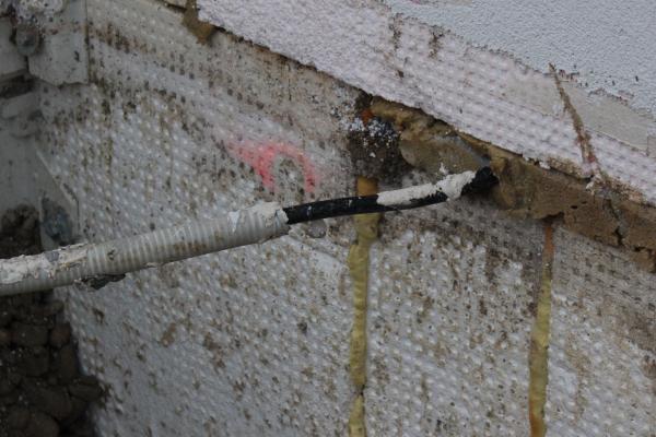

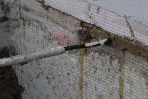

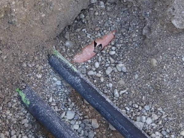

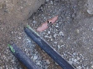

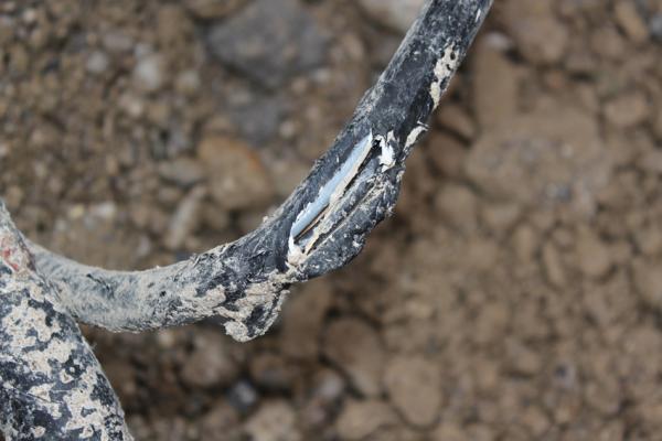

    2.) Stromkabel
    An selber Stelle wurde beim Aufbaggern für Strom und Telefonkabel ein Erdkabel an zwei Stellen beschädigt.
    Vorarbeiter sagt. Ist kein Kabel vom Haus, macht nix.
    3.) Stromkabel für Garage
    Hier sieht man, dass das Leerrohr, welches eigentlich in der Wand verlaufen sollte irgendwie außerhalb liegt. Auf der rechten Seite liegt das Leerrohr ausserhalb des Sichtbereiches irgendwo in im zusammengerollten Kabel.
    Vorarbeiter sat: Manchmal bricht Leerrohr ab. Kann man nix machen.

    Abwasserrohr ist üblich geflickt, bleibt einem ja auch nix anderes übrig...
    Stromkabel gehört geflickt, völlig egal wem das Kabel gehört ausser das ist tot und abgeklemmt und könnte eigentlich weg...

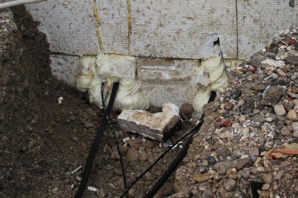

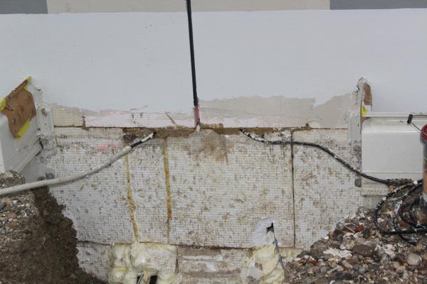

    Was ist da auf den letzten Bildern für PU-Schaum unten? Da hat aber einer richtig Spaß mit gehabt...
    Sind die Leitungen korrekt an die Wandabdichtung angeschlossen? Wie wurde das ausgeführt?
  3. #3 Gast53667, 10.10.2012
    Gast53667
    Gast53667 Gast
    PU-Schaum:
    Da hat (vermutlich eon bzw. Subunternehmer) Strom und Telefonkabel gelegt. Fehlende Dämmung wurde mit Schaum ausgefüllt
    Leitungen korrekt an Wandabdichtung angeschlossen:
    Wie kann ich das erkennen? Bin Laie. Kann man das vom Keller aus sehen?

    Hier noch das Bild zwecks dem PU-Schaum:

    hallo
    pur-schaum hat im erdreich nix verloren.
    kabel und rohre werden normalerweise in einem sandbett verlegt. über kabel gehört ein warnband.
    vor die dämmung (oder was das sein soll) gehört eine drainmatte. wenns drainplatten sind dann sind die als perimeterdämmung ungeeignet und es fehlt die vliesabdeckung
    kabeleinführungen im spritzwasser- / erdbereich müssen wasserdicht ausgeführt werden.
    junge, junge wenn das so weiter geht dann musste chips spendieren.
    möchte nicht wissen was sich da weiter unten noch alles versteckt.

    hallo
    in der bilderfolge 3 zweites bild sind die plattenfugen mit pur-schaum ausgeschäumt und haben dann direkten erdkontakt. murks

    baumurks nicht bei den medien im erdreich, eher mangelhafte arbeitsvorbereitung oder mangelhafte bestandunterlagen.
    die kabeleinführung ist murks.

    Die beschädigte unbekannte Leitung könnte die der Straßenbeleuchtung sein.
    Wen die nicht umgehend fachgerecht repariert wird, könnte später ne dicke Rechnung auf Euch zukommen...
    An Deiner Stelle würde ich (da BT) das der Kommune melden. Dann können die sich gleich mit dem Verursacher befassen. Nicht, daß es hinterher an Dir hängenbleibt!

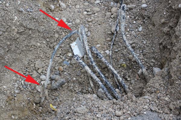

    Hallo nochmal,
    war ich doch heute Abend gleich auf der Baustelle und siehe da:
    Ihr hattet recht! Der Bauleiter hat Mist erzählt. Von wegen die Leitungen liegen da erst mal rum um sich zu entspannen und dann kommt Sand und Warnband.
    Der Graben ist weitestgehend zu! Von Sand keine Spur und das Warnband flackt auf den Kabeln.
    Also den Bauleiter angerufen (und tatsächlich erreicht). Antwort: Naja, dafür ist eon verantwortlich, er macht erst Abnahme ab Hausanschluss (die Rechnungen zahlt er --> und damit ich aber schon).
    Und jetzt meine Frage:
    eon macht das scheinbar tatsächlich immer so. Habe ich eine Chance sowas erfolgreich zu reklamieren? Oder unterliege ich einfach dem Großkonzern als kleiner Mann?

    Habe heute morgen, weil mir das mit den Erdkabeln keine Ruhe gelassen hat, bei eon angerufen. Dort wurde mir versichert, dass diese dicken Stromkabel heute nicht mehr in Sand eingelegt werden müssen, da die Isolierung hart genug ist. Der nette Herr hat mir ebenfalls versichert, dass die Firmen die für eon arbeiten schon wissen was sie tun.
    Jetzt werde ich noch abschließend den Hersteller befragen, ob dieses Kabel so verlegt werden kann und dann ist (hoffentlich) gut.
