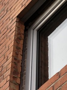

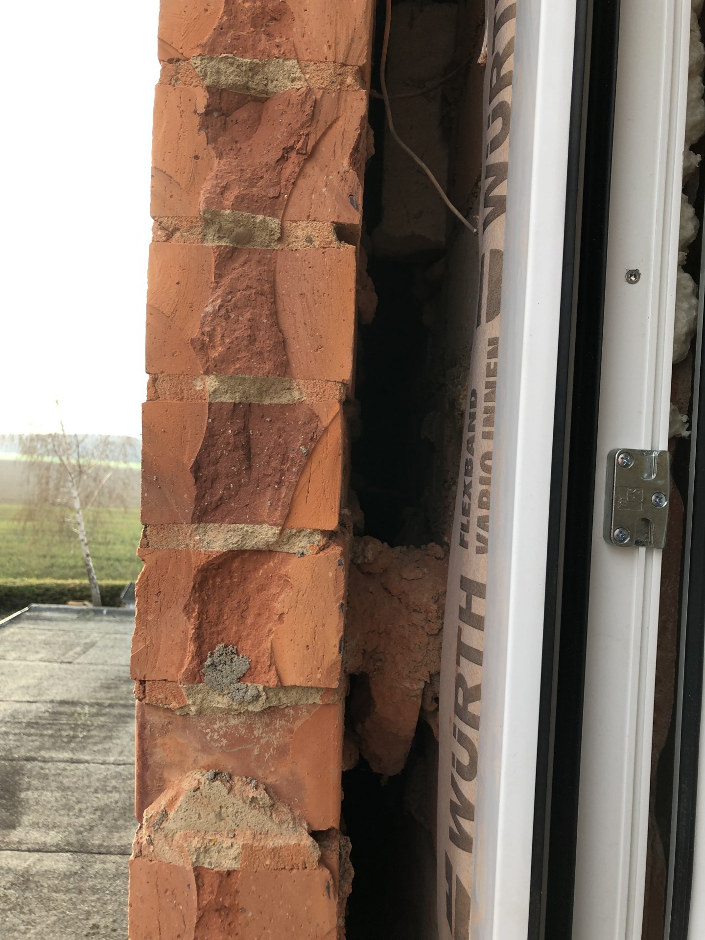

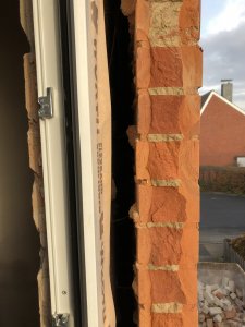

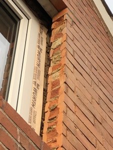

    Hey Leute der Fensterbauer hat in eine Nachträgliche Öffnung in meine Klinkerwand ein Fenster gesetzt. Jetzt ist da eine Riesen Lücke . Ich kann quasi zwischen Klinker und Mauerwerk gucken. Wie bekomme ich das dicht ? Kann man da Als erstes schon mal was mit Montageschaum zu machen und dann verputzen ? Oder muss der Fensterbauer nochmal anrücken und versuchen das Fenster weiter nach außen zu setzten ?

    Hast du einen Planer dafür oder durfte der Fensterbauer einfach mal machen? Zweites geht nämlich oft schief. Da wird fehlende Planung durch Rumstümpern ersetzt. Oder du als Bauherr lieferst die Planung und gibst ganz konkrete Vorgaben an die Handwerker.

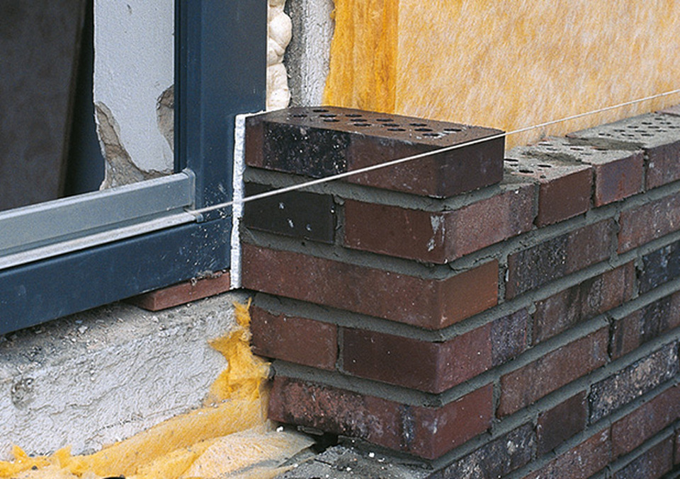

    Ich dachte das das so aussehen müsste ( Beispiel Foto ) . Geht das nicht nachträglich noch ? Also durch einen Maurer

    Bei dir: erstmal schaust du dir die Anschlüsse und Einbautiefe der vorhandenen Fenster an. Dann muss jemand den korrekten Anschluss der Dichtebene außen des neuen Fenster prüfen. Wenn das passt, muss dein Klinker korrekt angearbeitet werden.

    Schon geil, dass der Fensterbauer das Fenster erstmal so freistehend einbaut, ohne danach zu fragen oder drauf hinzuweisen.
    Das gezeigte Beispielbild ist nicht die im EFH übliche Bauweise. Üblich bei zweischaliger Bauweise mit Dämmung wäre, das Fenster nicht, wie bei dir, in der Ebene der tragenden Wand zu befestigen.
    Normalerweise wird das Fenster zwar in der tragenden Wand verankert, mittels spezieller Halter, aber weiter nach außen in die Dämmebene versetzt und an das Klinkermauerwerk angeschlagen, also der Rahmen vom Klinkermauerwerk teilweise überdeckt. Die Fuge wird dann mit entsprechendem Dichtband (Kompriband) abgedichtet. Der Zwischenbereich wird von innen ausgeschäumt und dann innen Luft- und Dampfdicht (Folie) verschlossen.
    Dazu braucht es allerdings eine glatte Kante, die man vorher (und mit einem großen Trennschleifer, nicht mit der 125er Flex) leichter hätte herstellen können, als mit eingebautem Fenster und das Fenster müsste größer sein, als die Öffnung.
    Nachtrag: Ist da überhaupt Dämmung oder ist das eine leere Luftschicht? Wenn leer: Einblasdämmung?

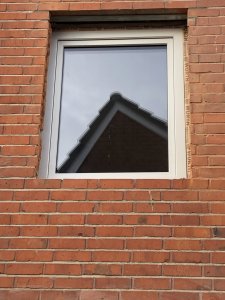

    Der Maurer hat aber schon sein Gerüst wieder abgebaut und gemeint das man die Laibung außen verputzen lassen müsste. Deswegen meine Befürchtung das das jetzt so bleibt. Im Auftrag steht nur : ,,Herstellen einer Fensteröffnung im Verbundmauerwerk" Der Klinker ist nicht Explizit erwähnt. Es wurde aber Ständig drüber geredet von meiner Seite.

    Der Fensterbauer kommt nochmal zu einem Vorort Termin . Damit ich vorbereitet bin . Was wäre denn der richtige Lösungsansatz? Das Fenster mittels solcher Anker / Laschen ( ich weis nicht wie man das nennt ) weiter nach draußen zum Klinker setzten . Und dann hab ich doch innen die Lücke in den Klinker oder? Das dann zu schäumen und hinterher so Platten zum verputzen in die innere Laibung ? Wie ist denn die Norm bei sowas ?

    Normalerweise muss nun der Maurer die gesägten Steine sorgfältig rausnehmen und neu um die Ecke mauern. Oben im Sturz kommt eine Blechabdeckung. Unten kommt entweder eine gemauerte Fensterbank oder Stein oder Alu oder oder. Hier würde ich mich einfach an den vorhandenen Fenstern orientieren.
    Das alles steht aber nicht im Auftrag, sondern nur Herstellen der Öffnung, das hat er auch gemacht. Du müsstest Ihn also nachbeauftragen, wenn Du noch auf den Typ Bock hast.

    Es ist nur noch ein Fenster vorhanden mit dem ich vergleichen kann. Es ist nämlich ein Reihenendhaus mit viel Dachschräge. Dieses eine Fenster wurde schon mal in der Vergangenheit getauscht und sitzt quasi zur Hälfte im Klinker. Und dann muss das irgndwie von innen zu gemacht und angeputzt worden sein
