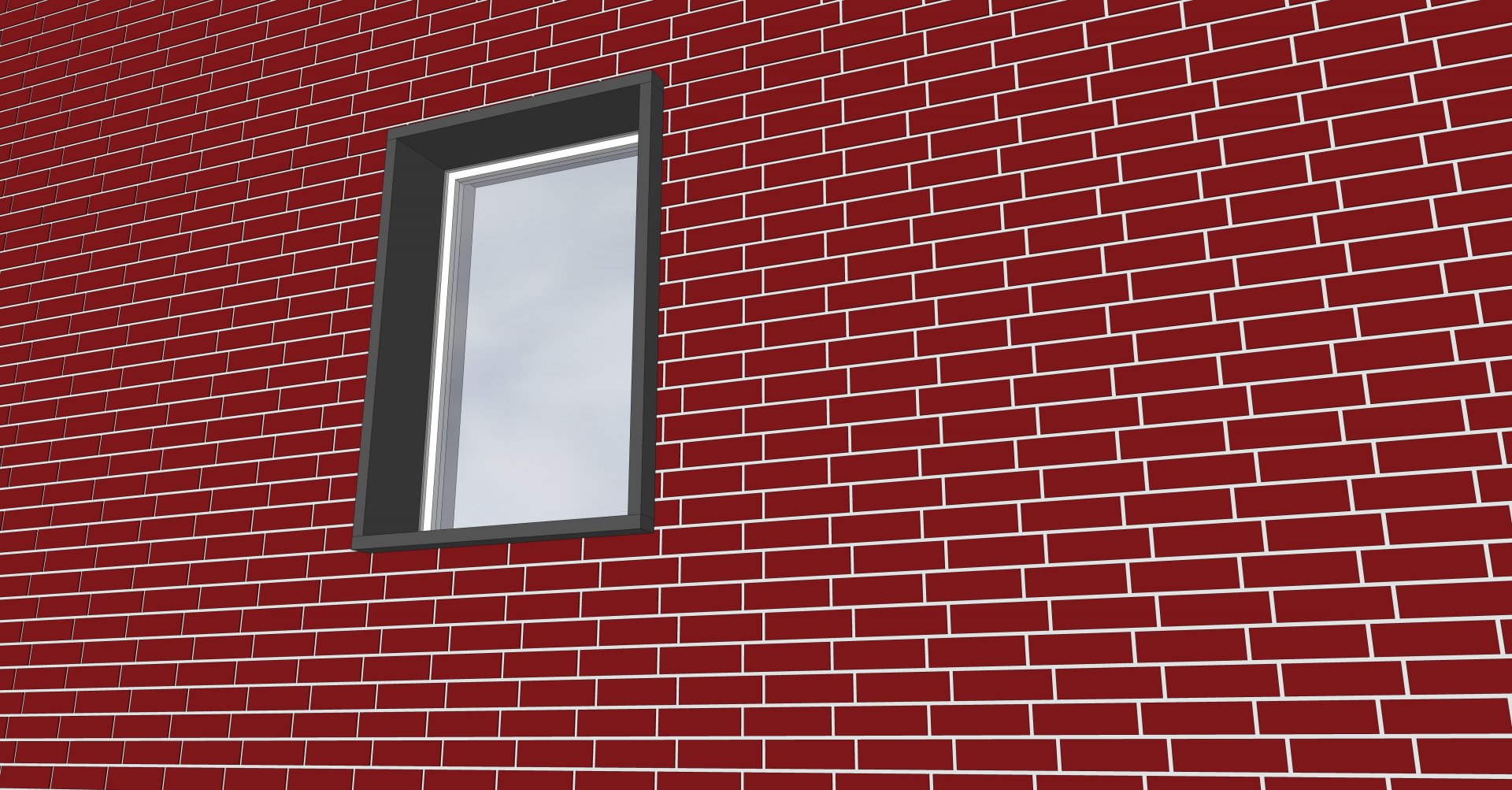

    So Leute der Fensterbauer war da. Also er meint das er zwar das Fenster noch ein Stück raus zieht aber nicht so weit in den Klinker rein . Er meint das man sonst innen eine zu kalte Laibung bekommt weil der kalte Klinker dann weiter innen sitzt . Außen hat er eine Fensterbank und für die restliche äußere Laibung eine Verblendung mit Blech oder Holkammer Kunststoffplatten vorgeschlagen .

    Sag ich ja: Blech wäre meine Wahl.

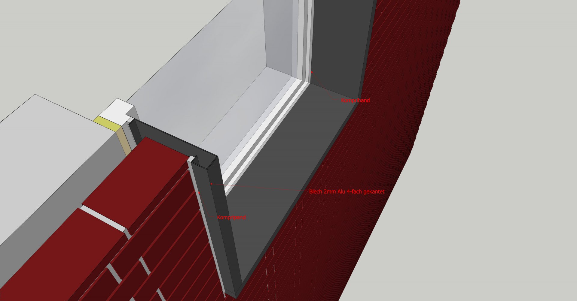

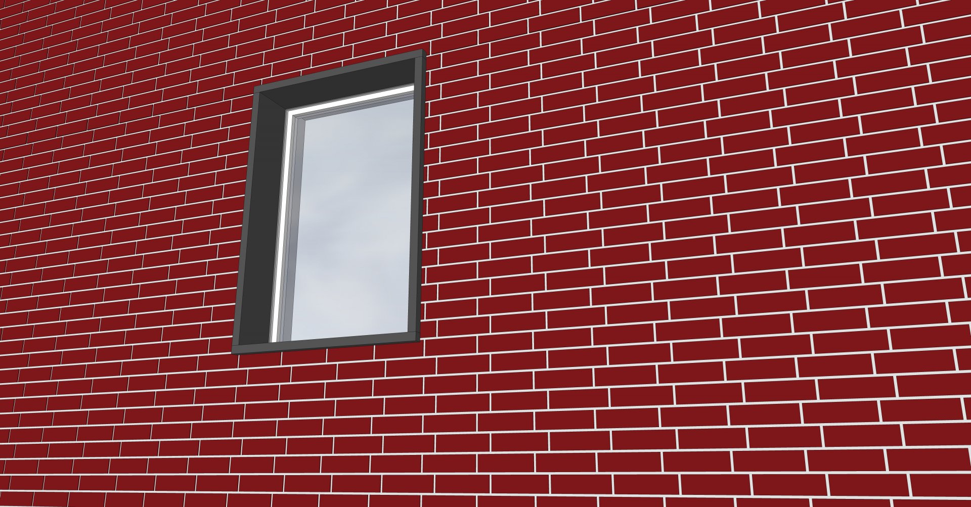

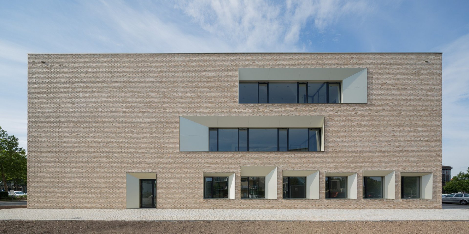

    16.421
    6.548
    Bestenfalls könnte das zum Beispiel so aussehen, (siehe Bilder). Haben wir so ähnlich auch schon gebaut.

    Er meint das er wenn dann nur normale Winkel aus Alublech nehmen würde und nicht so was vierfach gekantetes.
    Aber er favorisiert auch das ganze mit irgendwelchen PVC Hohlkammerprofilen zu machen.
    Kann sowas gut aussehen?
    Tja welche Variante soll man nehmen? Die frage ist was wäre "Fachlich richtiger" und was hält länger

    Naja er will anscheinend das nehmen, was er als Fensterbauer so rumliegen hat.
    Wieviel soll es denn kosten? Dann weiß man ja schon was man erwarten kann.
    Was ich Dir gezeichnet habe, kostet schon eher 1000€

    Da der TE trotz mehrfachen Nachfragens nicht sagen will, wie teuer das ganze war, gehe ich davon aus, dass es alles nichts kosten darf. Darum bleibt dann halt nur die Billiglösung mir Blechwinkel oder Kunststoffprofilen.
    Die geschnittenen Klinker werden halt immer blöd aussehen.
    Also Fenster raus, Kunststoffprofile ran und von der Rückseite verschrauben. Wenn die Kunststoffprofile tief genug sind, dann sieht es fast wieder aus, wie auf meiner Zeichnung.
