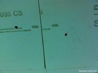

    Da wir ohne Keller bauen wurde auf den verdichteten RCL eine 5 cm starke Sauberkeitsschicht aus Beton gegossen.
    Darauf kommt eine 120 mm starke Dämmung WLG 035 und darauf die Bodenplatte 250 mm.

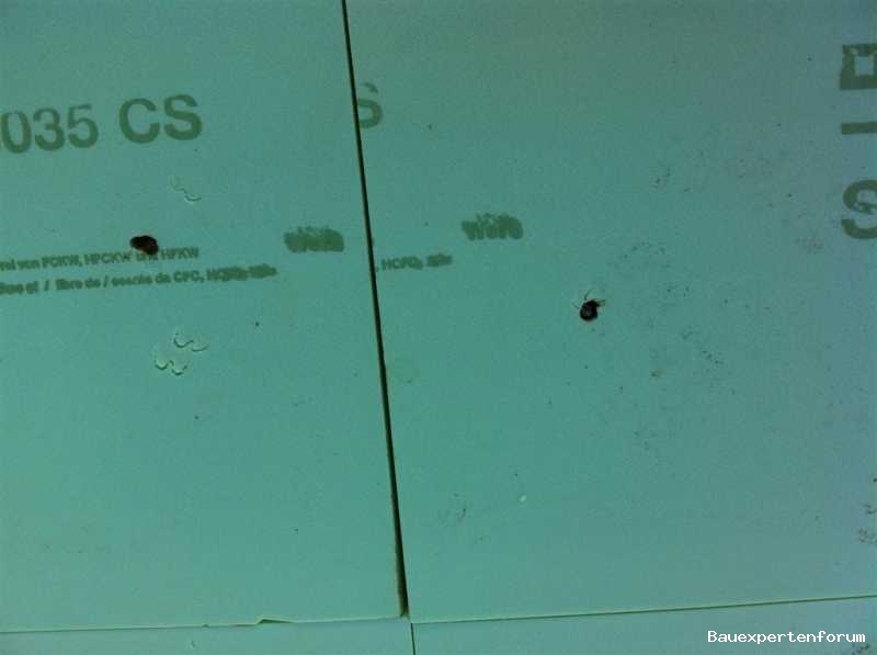

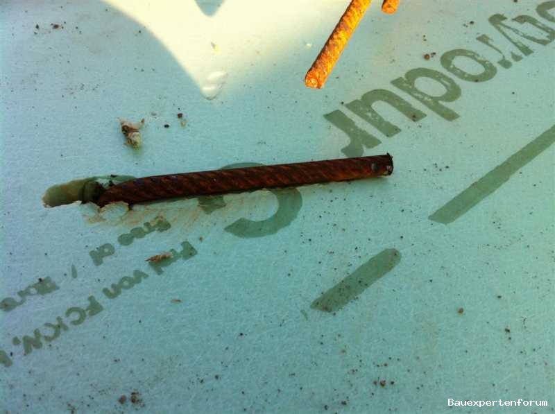

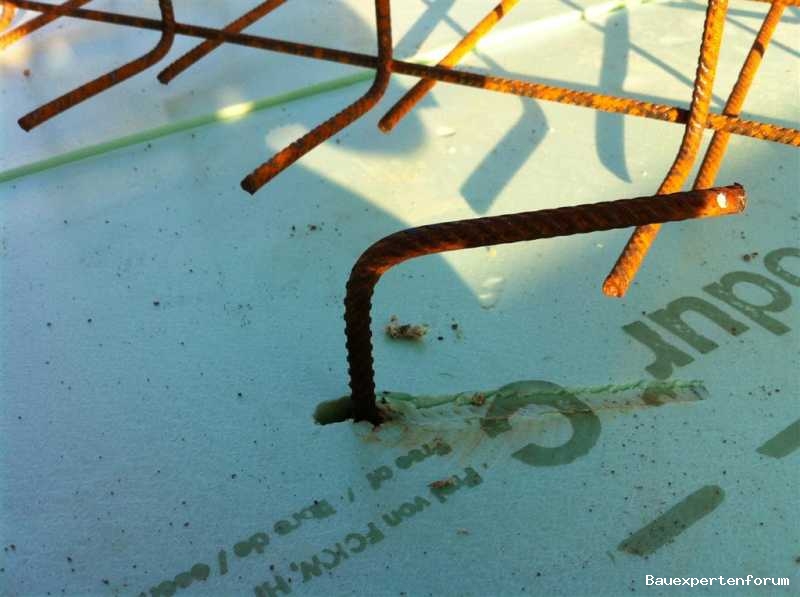

    Jetzt haben die doch an mehreren Stellen Stahlstangen durch die Dämmung in die Sauberkeitsschicht gesteckt Bild 1-3, wobei Bild 1 und Bild 2 den gleichen Stahl zeigen, den ich nur etwas herausgezogen habe.
    Irre ich mich oder sind das nicht alles Wärmebrücken, da Stahl ja gut Wärme leitet und daruf ja direkt die Bodenplatte kommt.
    Wozu soll das gut sein und was sollte ich tun?

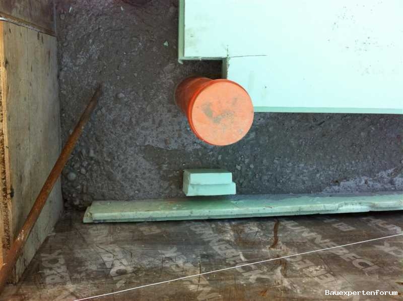

    Auf Bild 4 sieht man die ausgesparrte Dämmung an einem Abflussrohr und einen Teil der Schalung für die Bodenplatte.
    Kann mir jemand sagen, warum dieser Abstand zwischen Dämmung und Schalung ist? Dieser läuft einmal ringsum.
    An dieser Stelle sitzt doch später das Mauerwerk auf und muss doch auch gedämmt sein.
    Ist das mit dem Rohrausschnitt so i.O. oder muss da noch was gedämmt werden.

    Man kann die Mauer nicht auf den Schaumstoff stellen. Die Belastung ist für den Schaumstoff zu groß.
    Man kann die Bodenplatte weiter nach außen gehen lassen und dann die Mauer auf die Bodenplatte stellen. Das erfordert aber eine entsprechende Bewehrung in der Platte. Die möchte man vermutlich sparen. Das alles muß aber schon in den Plänen und der Statik geregelt sein.
    Die Frage wird sein, wie man das mit den Innenwänden hält wenn man die Außenwände neben die Platte und die INnenwände auf die Platte stellt. Wenn das so geplant sein sollte ist das suboptimal.
    Die Eisen haben im Schaumstoff nichts verloren. Die gehören auf Abstandshalter über dem Schaumstoff verlegt.

    Ich denke, die Stahlstangen waren nur zum Fixieren während der Verlegung.

    Den Stahl den man sieht dient nur als Gewicht, damit die Dämmung wohl nicht wegfliegt.

    Bei unserem Nachbarn ist die Dämmung und die Bodenplatte ringsum bündig.

    Wieso unter der dämmung eine sauberkeitschicht aus beton? Feinplanum aus sand wäre einfacher, die eisenstäbe sind zum fixiren der dämmung gedacht, nicht sauber wenn die dämmung so beschädigt wird.

    Kannst du dir erklären, warum die Dämmung nicht bis zur Schalung geführt wurde?

    Kommt auf die Statik an. Evtl. wg. Lastabtragung (siehe Pauline)
