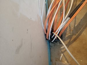

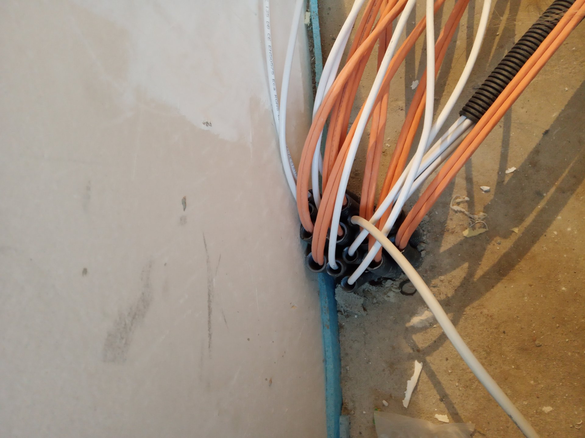

    Eine Frage der Elektriker hat die Kabel so blöd rausgeführt das man weder ein Kanal sonst was dran machen kann das die Kabel verschwinden. Bauunternehmen sagt das ist so normal. Wird das so gemacht das man nachträglich kein Kanal mehr installieren kann? Alles Kreuz und Quer.

    Und was ist jetzt die Frage?

    Könnte man schöner machen .

    Nicht wirklich schön, aber den Estrich wird wohl deswegen niemand mehr aufstemmen. Kabelkanal gibt es auch in 100x130mm, das könnte reichen um die Kabel vom Boden aufzunehmen. Oder lass den Bauunternehmer da eine kleine Abkastung drum bauen, mit einer Öffnung an der Wand, durch die die Kabel dann in den Kanal geführt werden - dann sieht es wenigstens einigermaßen gewollt aus.
