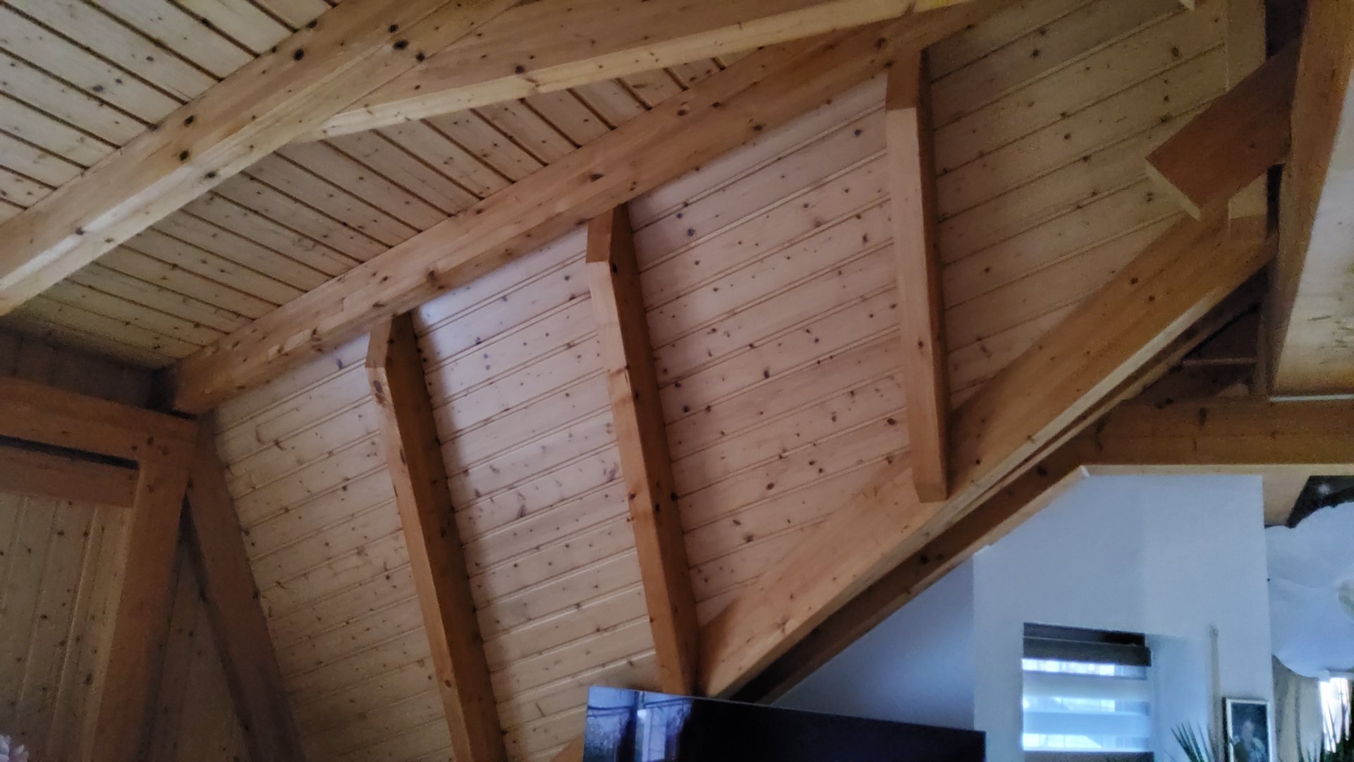

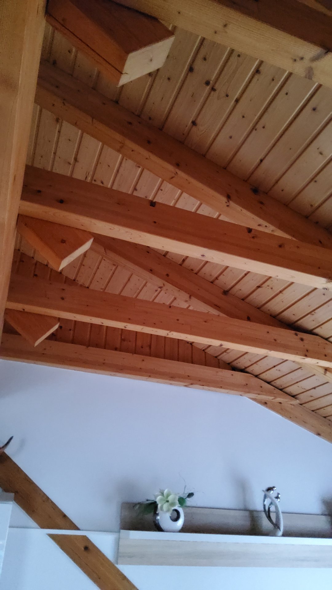

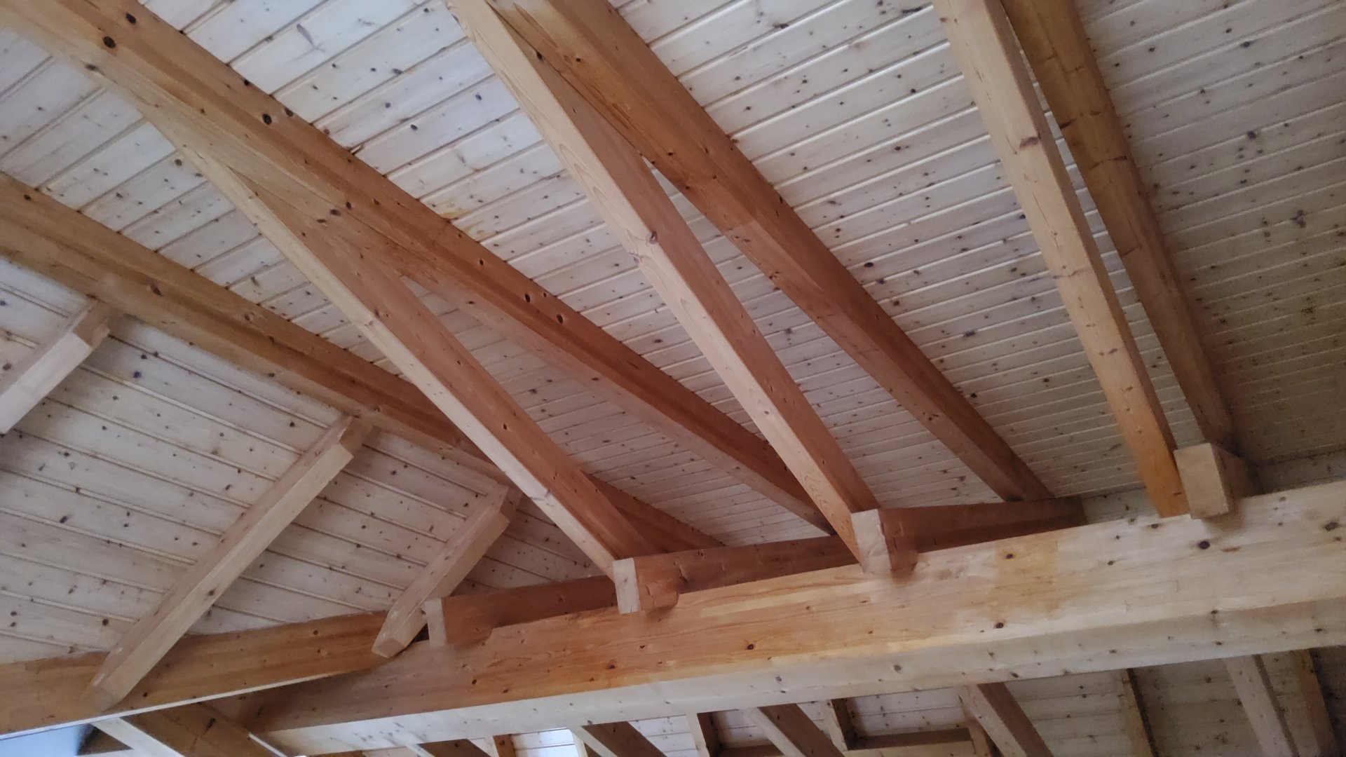

    Ich grüße euch,
    Vorab, wir sind absolute leihen in diesem Gebiet und erhoffen uns ein paar Ratschläge von euch.
    Folgendes...wir sind vor paar Wochen in unsere neue Wohnung gezogen die privat vermietet wird.
    Der Eigentümer möchte nicht das wir an sein geliebtes holz rangehen. Bedeutet keine durchlöscherung des Holzes oder umbauten durchführen.
    Wir würden aber gerne siehe Fotos den Teilbereich abhängen aber wissen nicht wie ohne an seine balken Beschädigungen zu verursachen.
    Unsere Idee was es mit Laminat was optisch zum Holz passt auf die Querbalken zulegen. So sind diese jederzeit rückbaufähig...nur wird das nicht sonderlich gut aussehen und wir können es nicht gänzlich durchziehen da die Balken bei der Helfte aufhören und bei der dachschräge endet.
    Habt ihr paar Ideen oder Beispiele?
    Vielen Dank

    Warum will man so einen schoenen Sichtdachstuhl abhaengen?
    Ich versteh noch nicht ganz was genau Du aendern willst. mach doch mal eine Querschnitt Skizze vom ist und soll.

    Ich habe eine sennheiser ambeo soundbar die auch Lautsprecher zur decke eingebaut hat. Dieses bar funktioniert über reflektion. Daher ist die Dachschräge ein problem denn der schall wird ganz woanders hin reflektiert als wo ich diesen hinhauen möchte.
    Daher wollen wir ein Teilstück begradiegen.
    @hanghaus2000 Welche Daten brauchst du genau. Ich habe hier kein Grundriss wie was gebaut wurde. Jann aber gerne mit Zolli was ausmessen gehen.

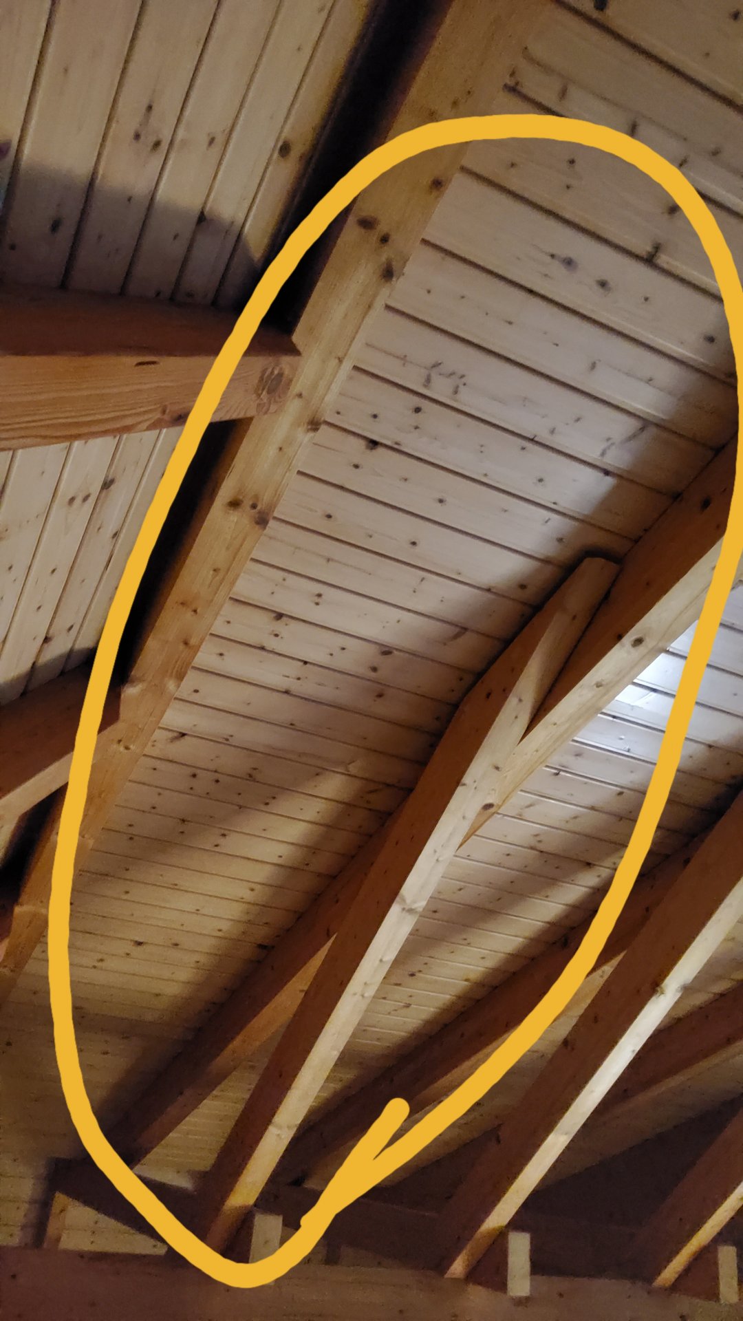

    Laut Bedienungsanleitung beträgt der Abstrahlwinkel 20 Grad und ich vermute das der eingekreiste Bereich passen müßte. Da würde ich gerne zu machen ...Vielleicht noch 1 balken weiter um auf Nummer sicher zu gehen. 20211125_154806.jpg

    Ich kann mir zwar nicht voratellen, dass man die Raumklangaccustic damit hin bekommt und optisch nicht den worst case erzeugt, aber hier mein Vorschlag.
    Ueber die horizontalen Balken Leisten legen und an denen die Decke aufhaengen.

    Mal davon ab, wenn Du da an der Decke was rumbastelst, wird doch der Schall auch nicht zurueck geworfen wie von Dir geplant. Dafuer benoetigt man mMn eher eine Wand. Frag da mal Leute die sich mit Akustic auskennen. Aber dann stell mal eine Skizze des Raums und die Aufstellung der Soundbar ein.
