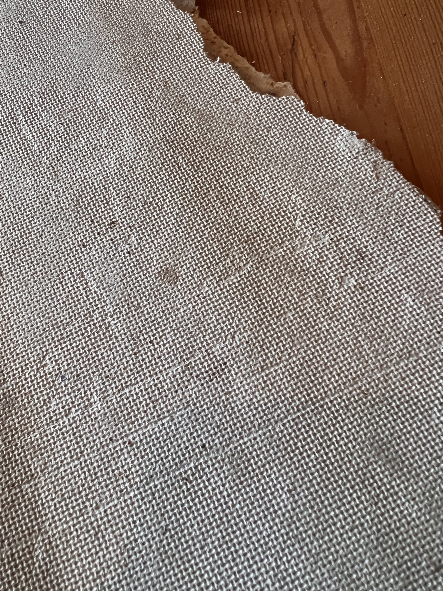

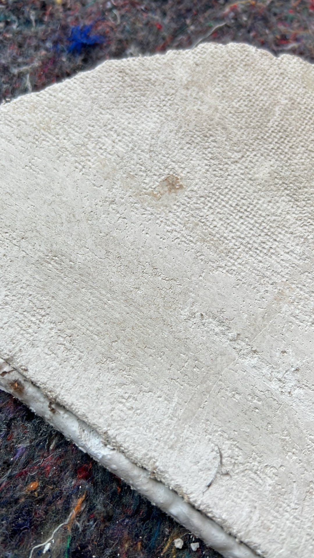

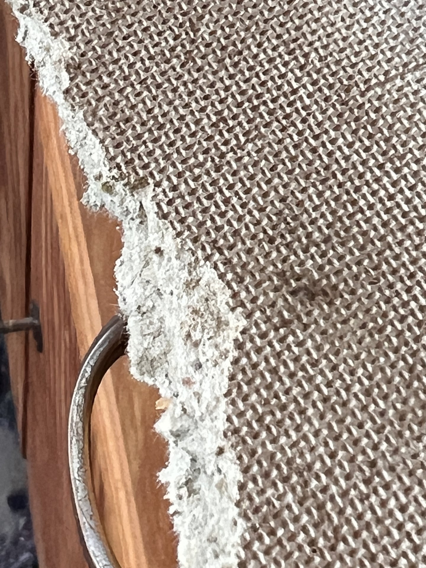

    Hallo, es handelt sich hier um ein Haus aus den Siebzigerjahre. Es sind Leichtbauwände die weg müssen. Sie stauben und hören sich etwas wie Tonscherben an beim aufeinander schlagen, brechen leicht.
    Ich weiß, dass eine eindeutige Analyse nur im Labor möglich ist, bitte hier aber nur um eine Beurteilung der Wahrscheinlichkeit, dass es sich um Asbest handelt. vielen Dank im Voraus

    ich empfehle folgenden Link:
    Asbesthaltige Leichtbauplatten (ALP resp. LAP), Pappe / Karton | PolluDoc.ch
    Von der Konsistenz her können solche Leichtbauplatten sehr weich (wie normaler Karton) oder eher hart sein. Die Platten sind von wenigen mm bis mehreren cm stark. Sie sind aber immer weicher als Faserzement.
    Bei Installationen vor 1990 enthalten Leichtbaupappen meistens Asbest. (...)"
    Trotzdem natürlich der Hinweis: Nur ein Test bringt Gewissheit ! !! Anhand von Fotos kann man es nicht sagen.
