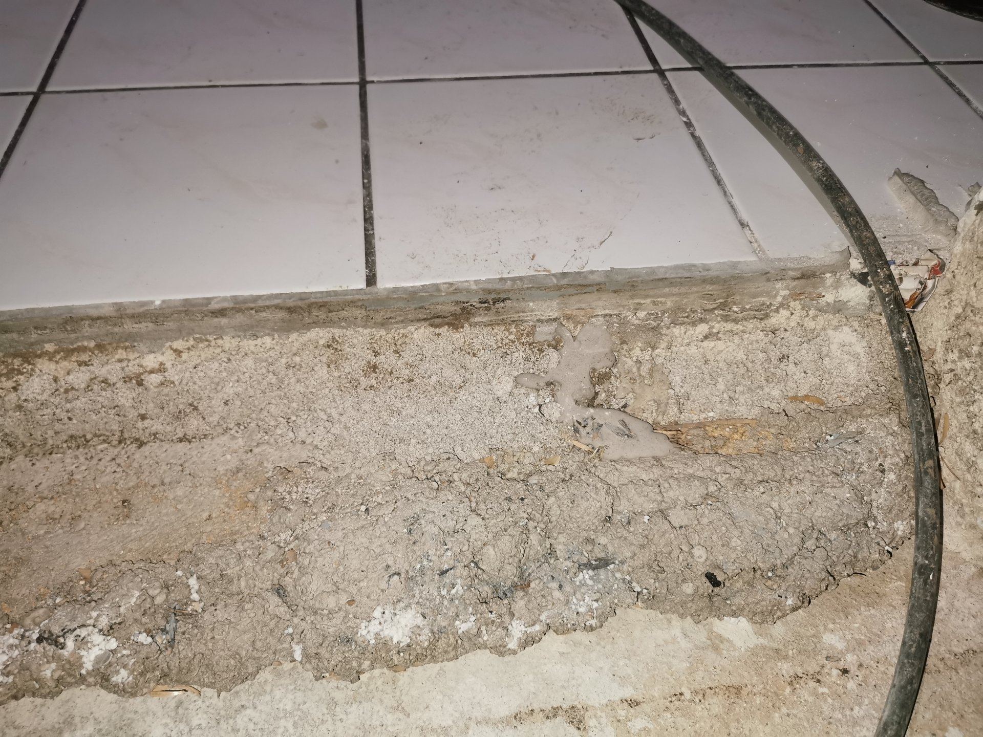

    Wir haben angefangen den alten Grußasphaltestrich aus unserem Haus Baujahr 1955 zu entfernen. Im Eingangsbereich haben wir unter den Fliesen jetzt einen völlig anderen Estrich (?) entdeckt. Ist das Zementestrich oder was soll das sein?

    Bei uns (Haus ca. 20 Jahre älter) war das total locker, laut einem alten Maurer sehr wahrscheinlich so eine Machart Magerbeton.

    Okay, das kann gut sein. Das klopf ich am Wochenende mal mit dem Bohrhammer raus. Den Gussasphaltestrich habe ich mit meiner Mauernutfräse rausgeschnitten :)
    Danke für die Rückmeldung!!
