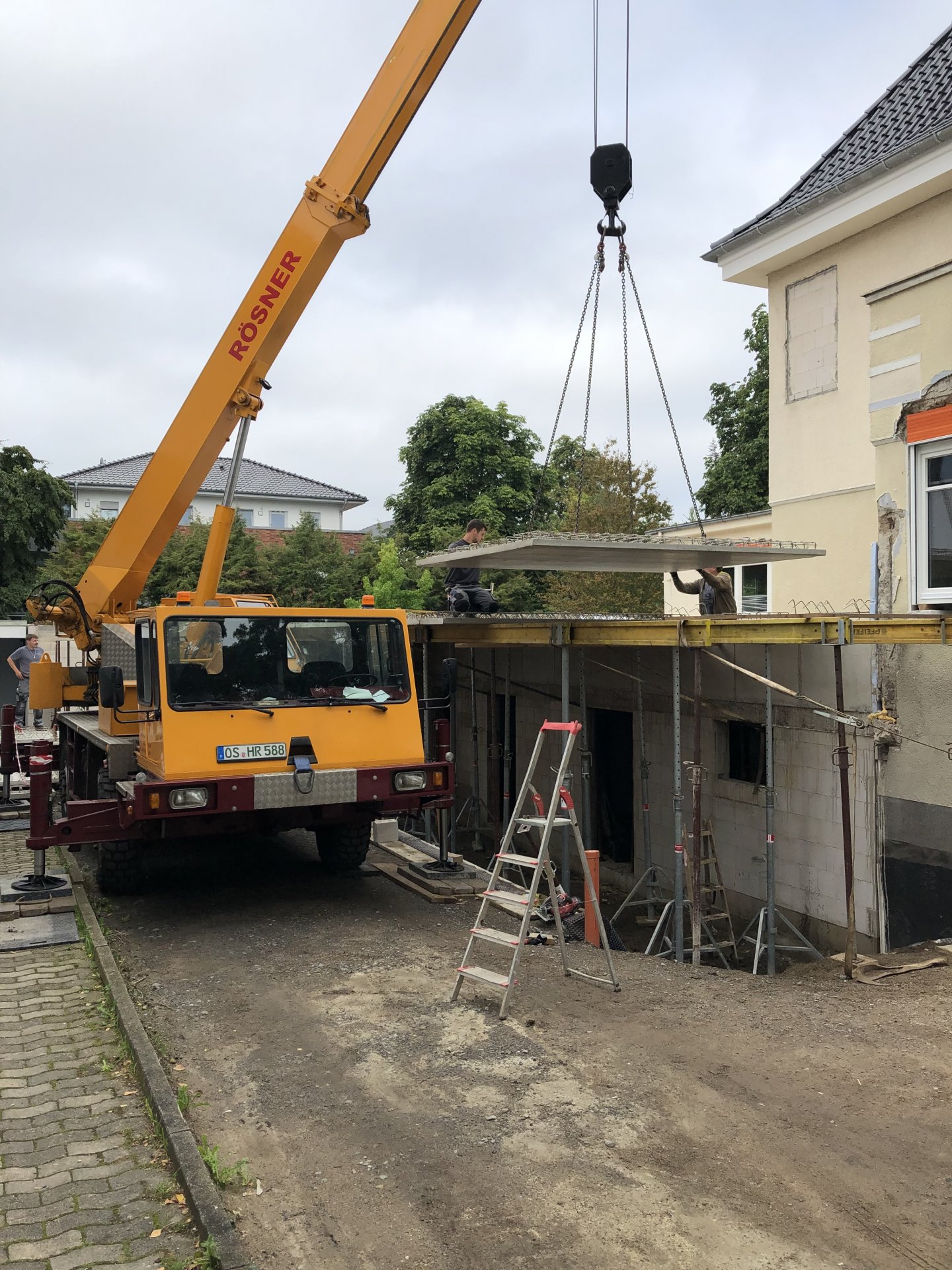

    Hallo Forumsmitgliederinnen und Mitglieder
    wäre dieser Aufbau für den “Boden” des Carports so richtig:
    Gegebenheit Bestand:
    U- Stahlbeton Fundament, ca 1 Meter tief in der Erde, frostsicher gegründet.
    Höhe bis Betondecke ca 3 Meter
    alles von Fachfirma gebaut
    Maße 6 x 3 x 3 Meter
    1 Seite offen mit Stahlstützen
    Betondecke wird großzügig bepflanzt, dient mit als Sichtschutz zum Nachbarhaus, und als Begrenzung und Halt der Terrasse und als Carport.
    Jetzt zu meiner Frage:
    Um ein Auto dort zu parken, brauche ich einen vernünftigen Boden, jetzt ist dort nur mehr oder weniger Matsch, da ja eingeschlossen in den U Wänden und mit abschüssiger Zufahrt:
    80 cm tief ausbaggern
    Boden mit Rüttelplatte verdichten
    Geo Textil 250 gr auslegen, 50 cm überlappen
    60 cm groben Kies rein, in 10 cm Schritten verdichten
    7 cm feinen Kies, auch verdichtet als Unterfläche für
    10 cm Drainbeton oder Drainmörtel mit Gefälle zu einer Seite und gleichzeitig in lange Regenrinne auf die 6 Meter Länge abführen. Anschluss ist vorhanden.
    Gleichzeitig 3 cm starke Platten nass in nass mit zum Beispiel Haft Trass verlegen.
    passt das so, oder gibt es Verbesserungspotential??
    habe mal ein Bild mit angehängt
    viele Grüsse
    Andreas

    Kein Kies, Schotter oder Mineralgemisch mit Drainage und als Aufbau Splitt mit Pflaster plus ggf Rinnen , es sei denn du hast vor alle paar Jahre neu zu verfugen und Frostschäden zu beheben

    schönen guten Abend SIL,
    vielen Dank für deine Nachricht!
    Aber ich kann doch nicht nur Splitt auf den Boden
    “werfen”?? Wie bekomme ich denn dann Halt in das Pflaster/Platten und gegen das Autogewicht…
    Stehe jetzt etwas aufm Schlauch, sorry
    VG
    Andreas

    Nicht nur Splitt , auskoffern Schotter rein ggf Drainage und Randsteine / Einfassung du kannst auch ein oder 2 Pflasterreihen in Beton setzen und falls du willst auch die Rinnen.

    Danke SIL, jetzt habe ich es verstanden
    Wird so umgesetzt
