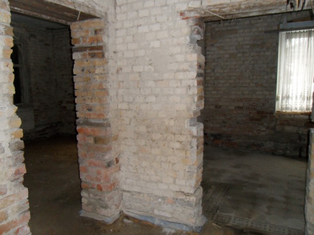

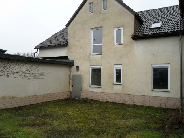

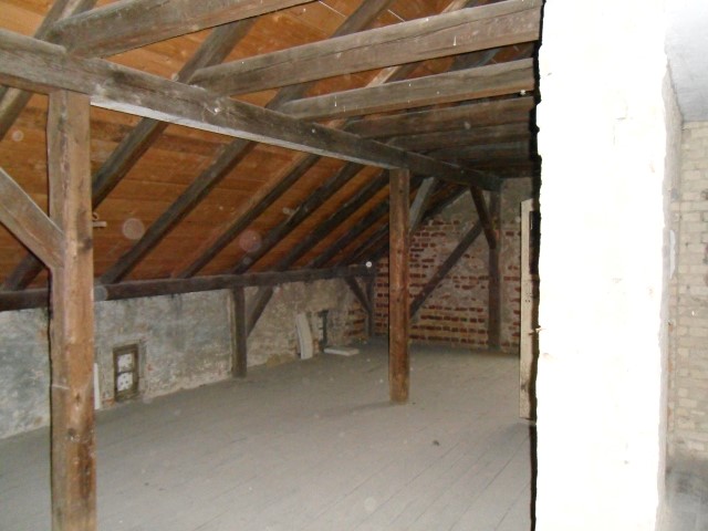

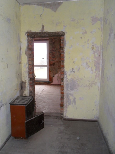

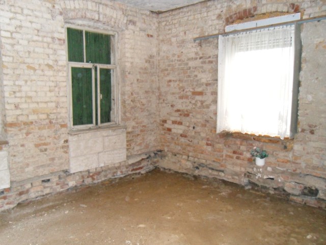

    Achso. Hier sind noch einige Bilder vom Makler von den Innenräumen.

    warum meinst du , hat der , der das ding entkernt hat (ein haufen arbeit , gerne mal 30-50k€ wert) auf einmal aufgehört ?

    Klartext: Du möchtest eine Ruine kaufen nur weil es dort augenscheinlich viel Platz gibt. Im Prinzip kannst Du die paar Mauern aber auch platt machen und ein neues Haus hinstellen. Kosten kann man nicht einmal ansatzweise schätzen denn niemand kann wissen, was Du letztendlich brauchst. Auf Eigenleistung würde ich hier auch nicht setzen, denn bedenke, je größer das Objekt, um so mehr Arbeit. Da brauchst Du eine Fußballmannschaft mit Fachleuten die die nächsten Monate, wenn nicht gar Jahre, für Dich arbeitet. Mit ein paar "Freunden" am Wochenende wirst Du gnadenlos untergehen. Das wird am ersten Wochenende noch ganz lustig, aber der Spaß vergeht ganz schnell.
    Du könntest nun einen Planer beauftragen der die Substanz aufnimmt und die Sanierung kalkuliert. Es würde mich aber wundern wenn das deutlich günstiger würde als ein Neubau. Du sparst Dir zwar die Mauern, und das Dach, aber das war´s schon.
    Also ich würde mir das sehr sehr gut überlegen. Mit so einem Objekt kannst Du sehr viel Geld versenken.

    Ich bin nicht der Meinung, dass der Neubau in jedem Fall besser ist.
    - man muss nicht im ersten Schritt alles ausbauen
    - der meiste Abfall könnte durch die Entkernung schon entsorgt sein (viel Aufwand bei Eigenleistung)
    - man kann auf einen großen Teil der Planung verzichten (ohne grundsätzliche Beratung durch Profis geht aber nix)
    - sollten wirklich alle Anschlüsse (Gas, Wasser, Strom, Telefon, Abwasser) neu sein, hat man ein paar Tausend EUR gespart
    - Eigenleistung ist in der Gegend anders zu beurteilen als im Speckgürtel von München; hier verursacht nicht jeder Handgriff 100 EUR Opportunitätskosten
    ABER! Gehen wir mal davon aus, dass die Substanz völlig in Ordnung ist.
    - Sanitär, Heizung und Elektrik jeweils sicher im 5-stelligen Bereich (gerade bei Betriebsstätten zur Kinderbetreuung)
    - Überschaubare Betriebskosten gefällig? 5-stellige Investition in die Dämmung!
    - Ne hübsche Fassade? 5-stellig.
    - Innenausbau: Materialkosten sicher 5-stellig. (Zimmertüren, Haustür, Ständerwände/Mauerputz, neuer Fußboden, neue Kunsstoffenster)
    - Notarkosten, Marklerprovision: Zusammen schon wieder 5-stellig.
    - diverse Gutachten (Begehung & Konzept, Statik, Belastungen), Anträge (Nutzungsänderung): Vielleicht auch 5-stellig.
    Und jetzt lass mal die Außenmauern nass sein ...
    Dennoch: Wenn man Glück hat, ist das ein trockener Rohbau mit Dach. Ein neuer Rohbau mit 130-150 m² und mit Dach ist, inkl. Planung, nicht 5-stellig zu haben. Die nötigen Informationen kann diesbezüglich nur ein Profi vor Ort liefern.

    sieht aus wie relativ neue Fenster und relativ neue Dacheindeckung.... muss nicht schlecht sein.

    Dach wurde laut Beschreibung neu gemacht, wie auch die Kellerabdichtung. Auf welchem handwerklichen Niveau sei dahingestellt.
    Im Falle der Threadstarterin würde ich das nur mit einer fachkundigen Person machen, die auch die Kosten der Einzelmaßnahmen beurteilen kann.
