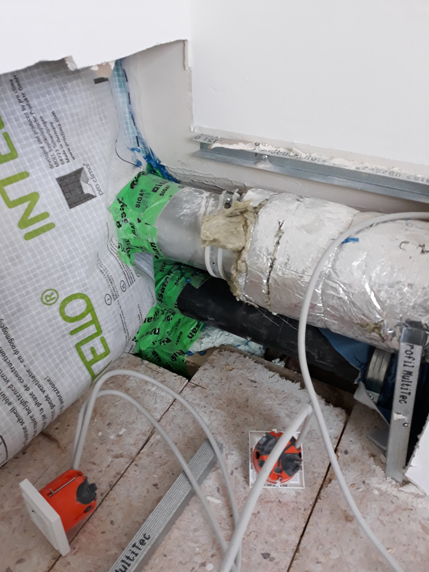

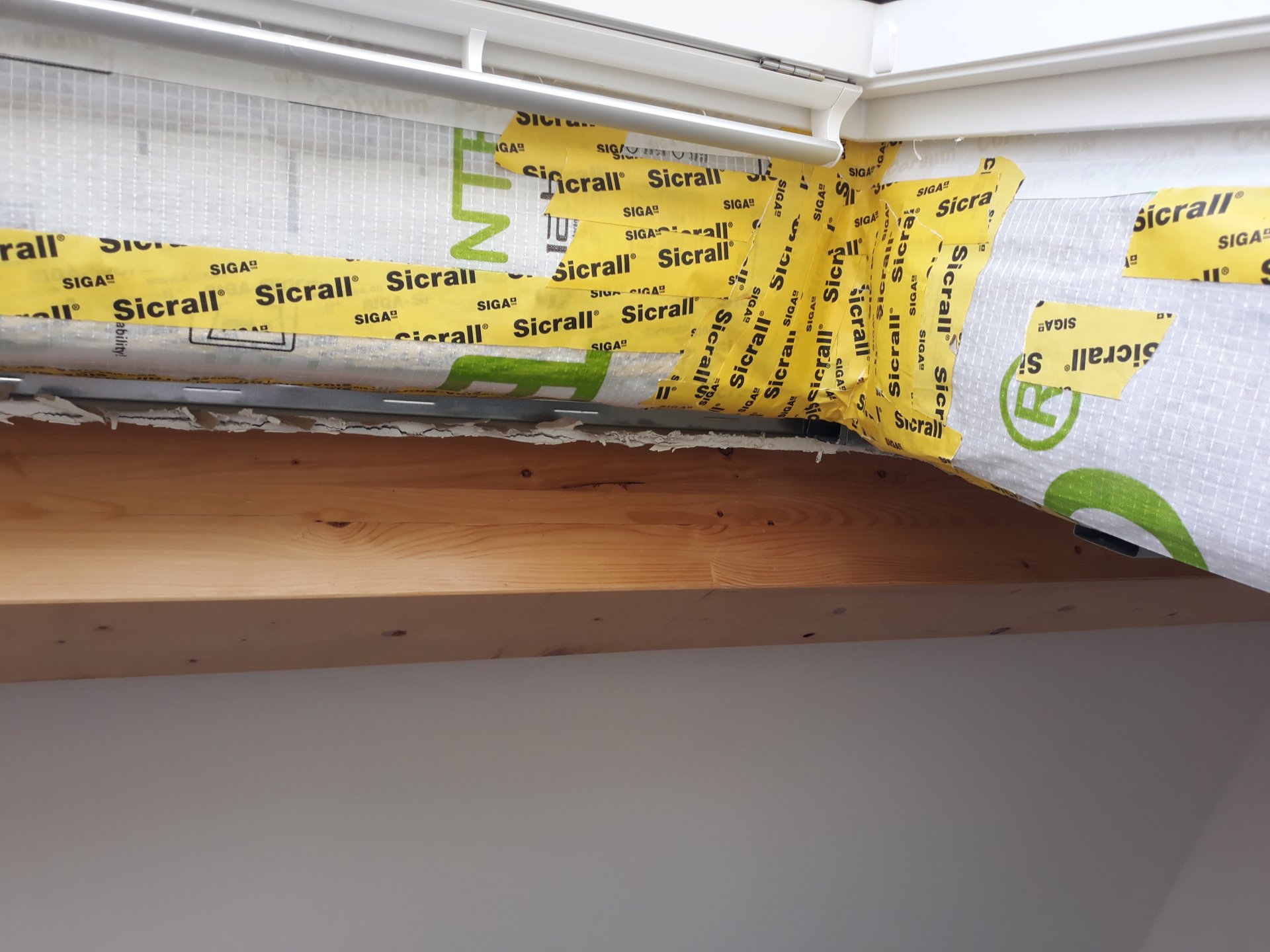

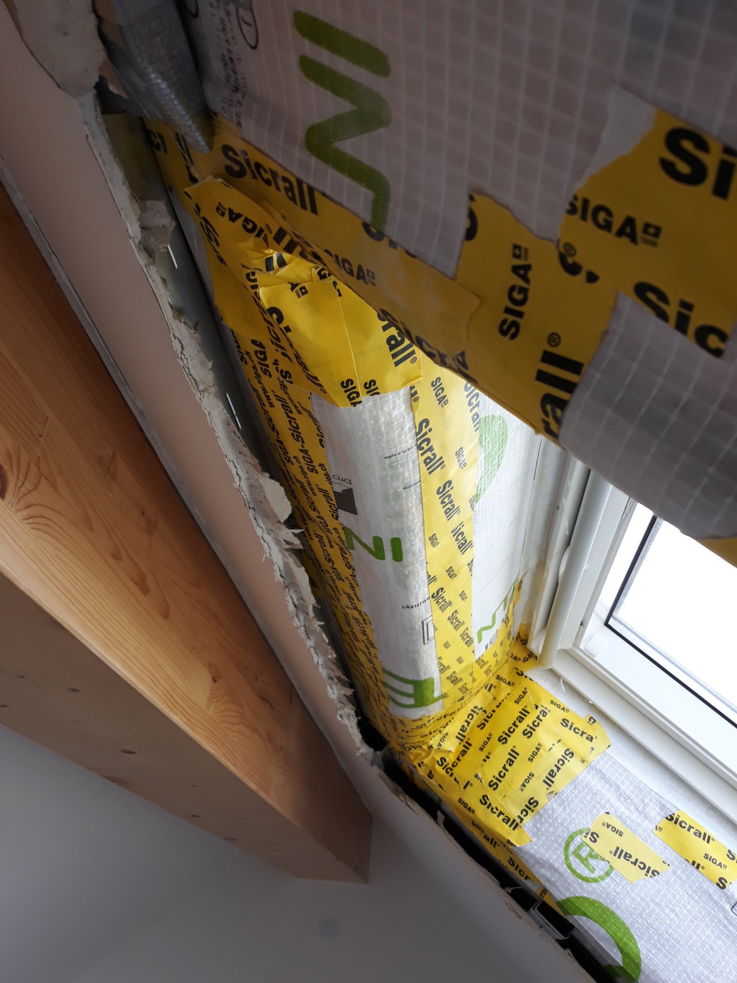

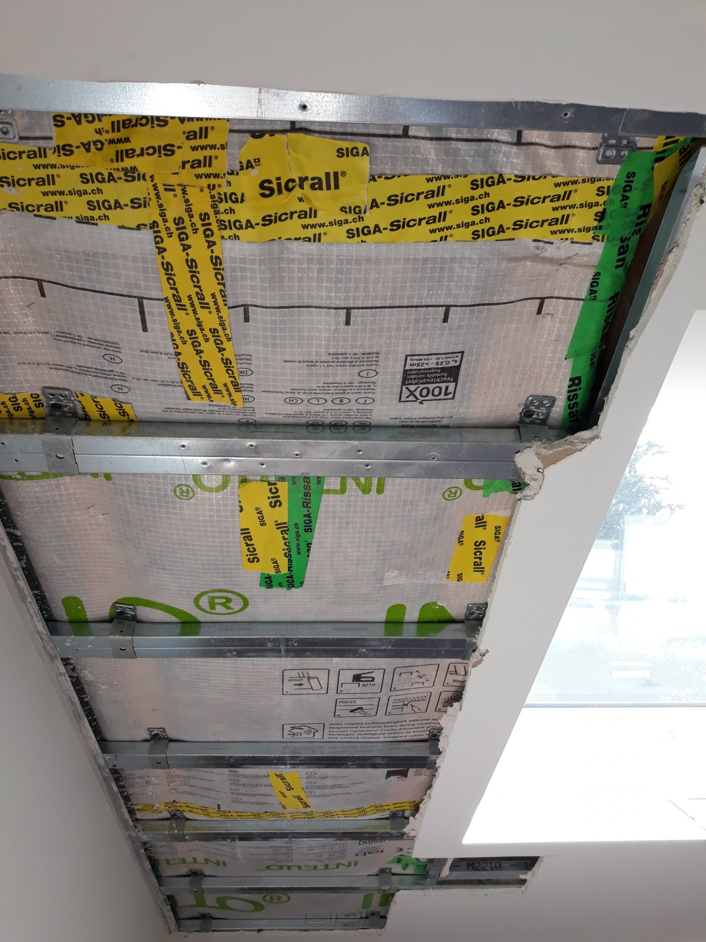

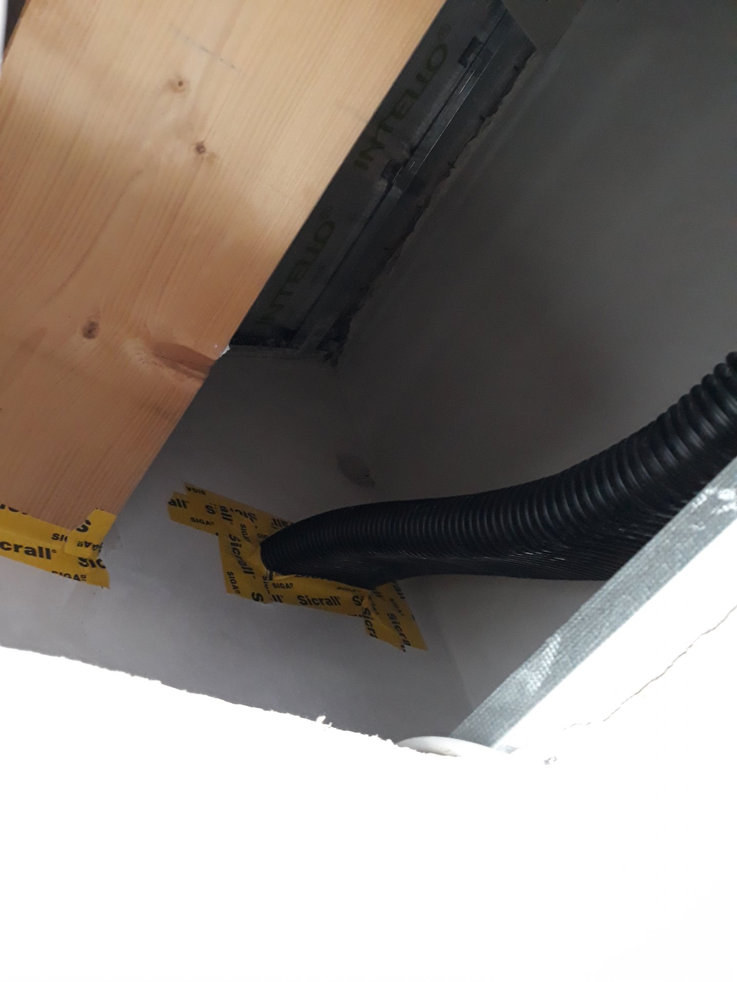

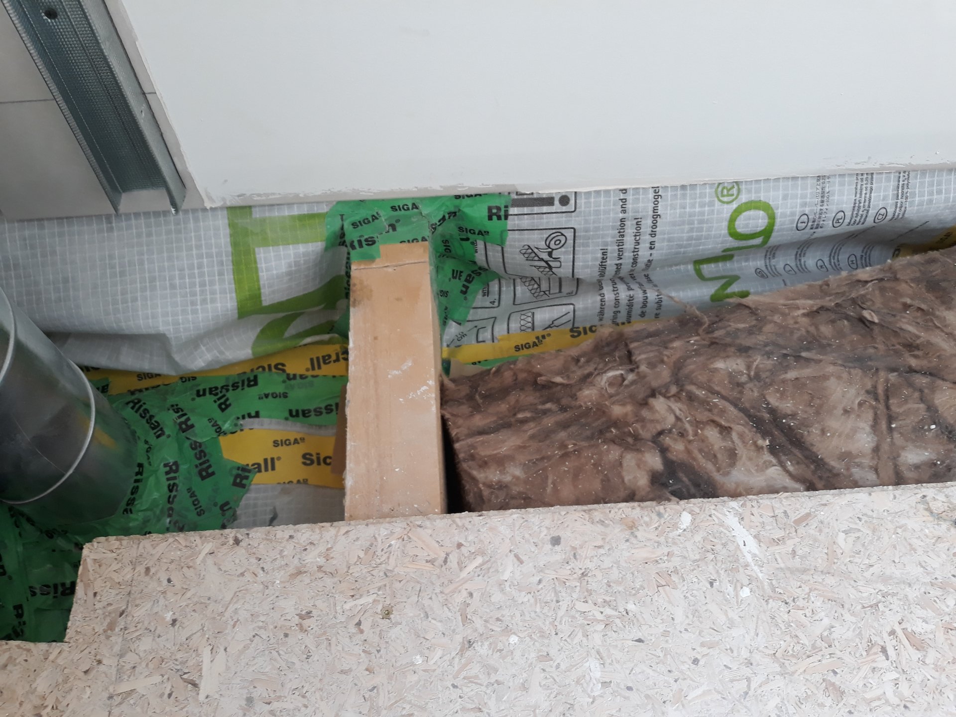

    13.02.2019
    unser Bauträger hat kurz vor der Abnahme einen von mir geforderten Blower Door Test durchgeführt, der nun nicht bestanden worden ist. In der Konsequenz öffnete der Trockenbauer (nach dem Zufallsprinzip) wieder die Beplankung, um nach undichten Stellen zu suchen. Bereits während der Bauphase hatte ich mehrfach bemängelt, dass unsere Dampfbremsfolie schon fast mehr Klebestellen als Folie aufweist, was leider nicht korrigiert worden ist. Nachdem ich selbst nicht einschätzen kann, ob die Klebestellen dauerhaft dicht sein werden, habe ich einige Bilder eingefügt und wäre über Eure Einschätzung dankbar. Im Forum habe ich z.B. gelesen, dass das gelbe Klebeband nur zum Verkleben der Folie gedacht ist und beim Übergang von Folie zu Mauerwerk/ Putz das grüne Klebeband vorgesehen ist.
    Ich würde mich freuen, wenn ihr Euch die Bilder ansehen könntet und mir Eure Einschätzung hierzu mitteilen könntet. Ist das so in Ordnung oder ist das ziemlicher Murks? Ich befürchte schon wieder Letzteres...

    Mir ist gar kein Klebeband für Übergang Folie zu Mauerwerk bekannt, sondern dafür ist der Dichtkleber da - mag sein, dass es was gibt, aber nicht diese Bänder auf den Fotos.
    Das ist ja ne Katastrophe bei Euch - da war ja alles schon gestrichen. Ist der wenig mit Rauchstäbchen rumgegangen, um es UNGEFÄHR zu lokalisieren - so ist das ja totales Glücksspiel.

    Je nach Wahl wurde ohne Rücksicht auf den Bautenstand dort Siga verarbeitet mal Rissan mal Sicrall - dort wo bereits Putz vorhanden war gäbe es Primur zum Anschluss auf 'Fertigflächen' - Sicrall ( das gelbe Band) hat nichts an Durchdringungen oder Durchführungen zu suchen, abgesehen von der 'umglücklicklichen' Materialwahl, kann keiner dieses Flickwerk vernünftig beurteilen - Fazit, Trockenbau raus an allen Bereichen die für die Dichtheit wichtig sind und BD nochmal im Beisein durchführen lassen und alle Fehlstellen neu.

    Siga Rissan kann schon auf mineralischen Untergründen verklebt werden, sofern entsprechend vorgeprimert wurde.
    Das Sicrall ist für Durchdringungen nicht geeignet, da es starr ist.

    Mit Blick auf die Dämmung in Bild 1 gilt: die Vermutung/Befürchtung, dass du ERST DANN mit Schäden wie Schimmel rechnen musst, ist mit an Sicherheit grenzender Wahrscheinlichkeit zu kurz gegriffen....um es mal ganz vorsichtig zu formulieren.
