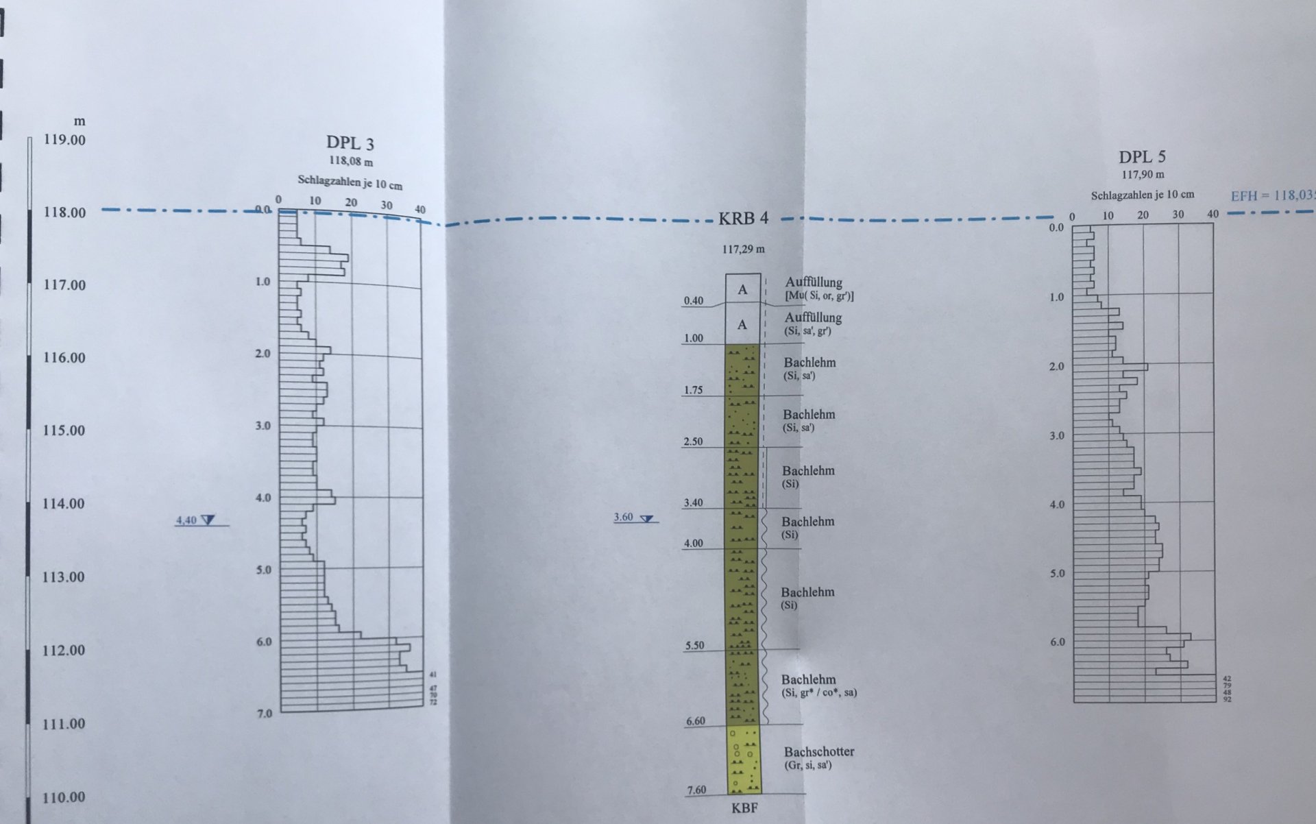

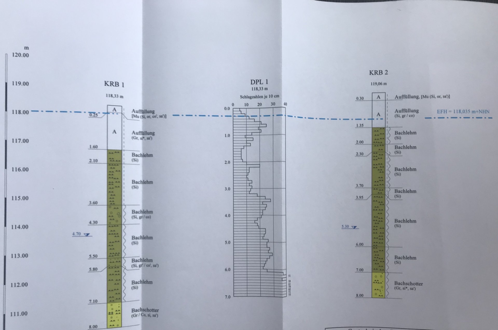

    5B2FD2DD-E2B0-4F0E-81AD-B75F10B5B988.jpeg Ich muss ehrlich gestehen, dass ich nicht alle Fachbegriffe verstanden habe, aber hier ein paar Auszüge auf dem Gutachten und der Statik. Ich hoffe, dass es das ist, was gemeint war

    Zur Frage im Titel: Nein, die Empfehlung des Bodengutachtens ist nicht rechtlich bindend. Es steht euch frei, euch einen anderen Gutachter zu suchen oder euren aktuellen Gutachter zu bitten, nochmal in sich zu gehen. Tut ihr das nicht, seid ihr mehr oder weniger doch an das Gutachten gebunden, da ein Statiker in Haftung genommen wird, wenn er von den Empfehlungen abweicht und es zu Schäden kommt.
    Ein Statikerwechsel ist natürlich denkbar, aber da müsst ihr erst mal einen Dummen finden, der das mitmacht. Es gibt Urteile, in denen Statikern und Architekten unterstellt wird, dass sie die Qualität von Baugrundgutachten erkennen können müssen (was ich im Detail etwas problematisch finde, aber gut). Wenn die Folgerungen des Gutachtens nachvollziehbar sind und der Statiker wider besseren Wissens davon abweicht, dann wird es ihm im Schadensfall denke ich auch kaum helfen, wenn ihr in "Eigenverantwortung" das Gutachten außen vor lassen wollt. Ihr seid private Baulaien und noch dazu machst du hier ja auch keinen Hehl daraus, dass du das Gutachten noch nicht mal in Gänze verstanden hast. Ich denke die Hürden, eure Planer hier rechtssicher aus der Verantwortung zu lassen, dürften hoch sein. Das ist im Zweifel dann natürlich gut für euch, aber ich als Statiker würde mich nicht darauf einlassen.
    Zum Baugrund selbst kann ich auf der Basis nicht all zu viel sagen. Die Aufschlussdichte und -tiefe möchte ich mal lobend erwähnen, die halte ich hier für sinnvoll. Der Boden scheint die ersten 3,4 m bis 3,6 m steif (bzw. bei KRB 2 weich bis steif) zu sein. Das ist erstmal ganz ok. Dann wird er weich, was den Gutachter wohl zu seiner Empfehlung bewogen hat. Insgesamt scheint der Baugrund aber recht homogen zu sein, also mit erhöhten Setzungen wäre wohl zu rechnen, die allerdings recht gleichmäßig auftreten sollten. Rein von den paar Bildchen her hätte ich auf irgendwas mit Bodenteilersatz und Plattengründung getippt. Mich würde mal das Gesamtbild interessieren (Bodenbeschreibung, Bodenkennwerte, ggf. Setzungsabschätzung, ...), wenn du willst kannst du mir euer Gutachten mal per PN zukommen lassen.
