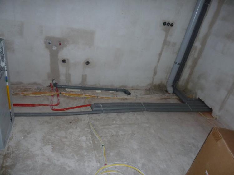

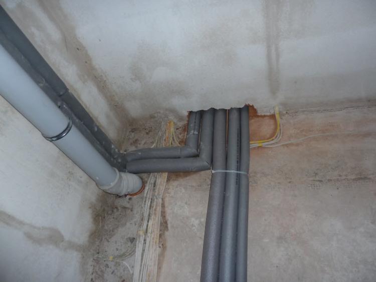

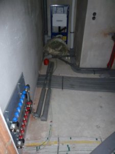

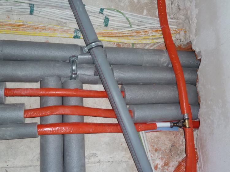

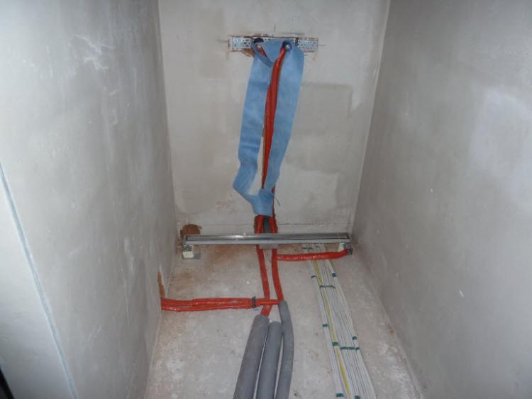

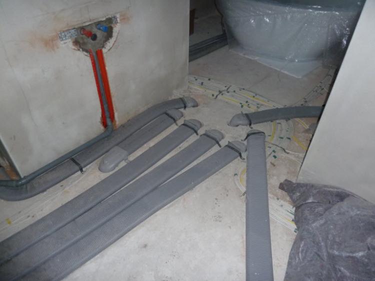

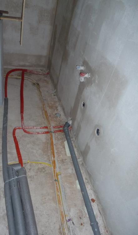

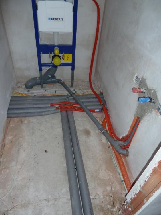

    könnten bitte die Fachleute mal auf den Bildern schauen ob das so richtig ist,
    oder wäre noch Optimierungsbedarf? Schallschutz war mir eigentlich ein Anliegen.
    Bei der Zirkulation frage ich mich warum der Tote Bereich nicht so klein wie möglich gehalten wird,
    wobei ich hier irgendwo mal gelesen habe das im EFH 3m Regelkonform wäre.

  3. #3 saarplaner, 20.10.2014
    saarplaner
    saarplaner
    07.10.2008
    1.820
    Dipl. Ing.
    Saarland
    Ich distanziere mich von der eingeblend. Werbung!
    Wer hat das denn geplant?
    Welche Fußbodenaufbauhöhen hast du denn? Das könnte seeeeehr, seeeeeehr knapp werden.
    Sehr interessant ist auf die Verlegung der Lüftungsleitungen.
    Wo ist denn dein Sachverstand auf der Baustelle?

    Planen sollte wohl eigentlich mein Planer aber wenn ich das so mitbekomme plant wohl im EFH jedes Gewerk auch selbst für sich.
    Fußbodenaufbau ist 18cm geplant im EG und OG. Mein Sachverstand ist leider begrenzt, auf den Bauherren hört man eh nicht so gern, der
    will auch nicht die Leute irre machen für den Fall das er falsch liegt. Die Bilder im ersten Beitrag sind EG die anderen 3 OG.
    So jetzt rück mal bitte raus, gäbe es etwas öffensichtliches zu bemängeln?

    Ja!
    Lüftungsleitungen, die zu eng beieinander liegen, lass dir da mal die Zulassungen zeigen. gibt es einen Keller? wenn nein, wo ist die Bodenabdichtung. generell ein furchtbares durcheinander an Leitungen, die Randabstände sind teilweise grenzwertig, ... ohne Anspruch auf Vollständigkeit
    Wer macht die Bauleitung?
    Was sagt die denn dazu?

    Dürfen Lüftungsleitungen nicht dicht beieinander liegen?
    Es gibt keinen Keller. Als Abdichtung hat der Dachdecker im EG eine Art "Dachpappe" aufgebracht.
    Bauleitung macht das beauftragte Büro LP 1-9.

    Kabelaffe
    Franken
    Dann müßte denen ja so einiges aufgefallen sein!

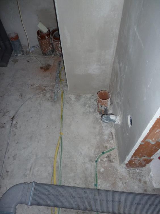

    Z.B. die normwidrige Verlegung der Daten- und Antennenleitungen (neben der fehlenden Auswechselbarkeit sind die mit Sicherheit bereits unzulässig verformt worden), die Bündel nackter NYM auf dem Rohboden (fehlender mechanischer Schutz, fragliche Berücksichtigung der geminderten thermischen Belastbarkeit).
    Aber vielleicht hat man das in diesem üblen Sanitär-Chaos ganz übersehen...

    ja stimmt die Leitungen lassen sich nicht mehr auswechseln, da wurde vorher informiert, das es bei der Verlegung selbst mit Leerrohr nicht mehr möglich sein wird.
    Daher wurde auf das Lehrrohr gleich ganz verzichtet.
    Von NYM Leitungen auf Betonboden habe ich leider keine Ahnung hmmm.
    Ich glaube meine Planer sind nicht in jedem Gewerk zu Hause, kann das normalerweise ein Mensch alles wissen LP1-9?

    Und weil man sich im Klaren darüber ist, daß diese (druck- und biegeempfindlichen) Leitungen nicht mehr auswechselbar sind, verlegt man sie ohne Schutz und trampelt dann noch heftig darauf herum...?
    Das ist eine Pleite mit Ansage.

    Da sieht einiges nach Rückbau aus, wenn man es ordendlich haben will... SO wird das gar nix mehr sondern nur noch ein Verdecken von Chaos...
    Also ungefähr so, wie Türe zum im Kinderzimmer und sagen, das Aufgeräumt ist... Auch wenn da hinten alles in Schutt und Chaos liegt...

    so jetzt jagt ihr mir aber einen ordentlichen Schreck ein.
    Die Lüftungsanlage wurde vom Heizung, Sanitär- Meisterbetrieb geplant zusammen mit dem Herstelle Z.....
    soweit ich weiß.
    Die NYM Leitungen liegen auf dem Rohfussboden was nicht optimal ist, habe ich verstanden werde ich wohl nicht mehr ändern können.
    Der Elektriker muss ich zugeben hatte eine Position im Angebot das vieles in Leerrohre verlegt wird, kam glaube ich 1.800Eur dazu,
    da er ein auswechseln aufgrund der Rohe bezweifeltete haben wir es weggelassen.
    Was sieht den noch nach Rückbau aus?
    Wenn ihr mir konkrete Hinweise gebt kann ich wenigsten mit meinen Planer argumentieren, ansonsten diskutieren die mich "tot".

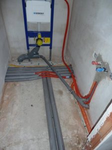

    Ich rechne mal....
    Fussbodenhöhe geplant 18cm (mit Belag????)
    abzüglich 7cm Estrich inkl. Fussbodenheizungsrohren (17x2 Rohr inkl. 45mm Überdeckung = 62mm MINIMUM.
    Bleiben 11cm. Davon gehen nochmal MINIMUM 2cm für eine Tackerplatte / Trittschalldämmung ab die DURCHGÄNGIG über allen Rohren/Leitungen liegen soll.
    Bleiben 9cm als Ausgleich / Dämmschicht im EG.
    Schaue ich mir nun das Bild WC an, wo die Abwasserleitung die Wasserleitungen kreuzt,wird diese sicherlich schon höher sein als 9cm. Rohr Abwasser DN50 + 2cm Gefälle und dann noch die Wasserleitungen darunter? Somit wird das höher sei als 9cm und steht somit in der Trittschallschicht, welche durchgängig zu sein hat.

    Der Planer von dem du redest, wird von DIR bezahlt? Oder von der Hausbaufirma? Wenn das dein alleiniger Architekt ist und du ihn bezahlst und ihr nun die Firmen einzeln beauftragt und der sieht solche murkser nicht...... Ohweh Ohweh.

    Und das ist nur EIN Punkt der bei dir kritisch ist, du hast da einige Böcke im Boden

    So gelernt habe ich jetzt hier noch das die letzte Schicht Trittschal durchgängig zu sein hat?
    Gibt es bestimmt eine DIN für oder? Ist in der Tat nicht, sondern so wie "Kater" geschrieben hat, nur die Folie überdeckt noch die Abwasserleitung damit der Estrich nicht "wegläuft".

    Warum soll man die Leitungen im Leerrohr nicht austauschen können?
    Die müssen nur richtig verlegt und dimensioniert werden. Das haben 100.000 andere Elektriker auch schon hinbekommen.
    Ich hoffe du hast Glück und die Leitungen sind alle heile geblieben. Achso, laut DIN "muss" sogar im Rohr verlegt werden.
