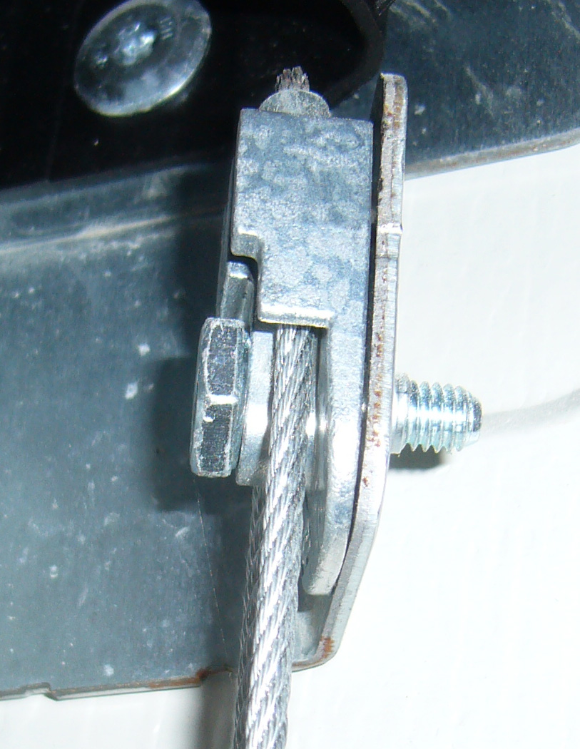

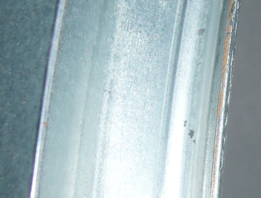

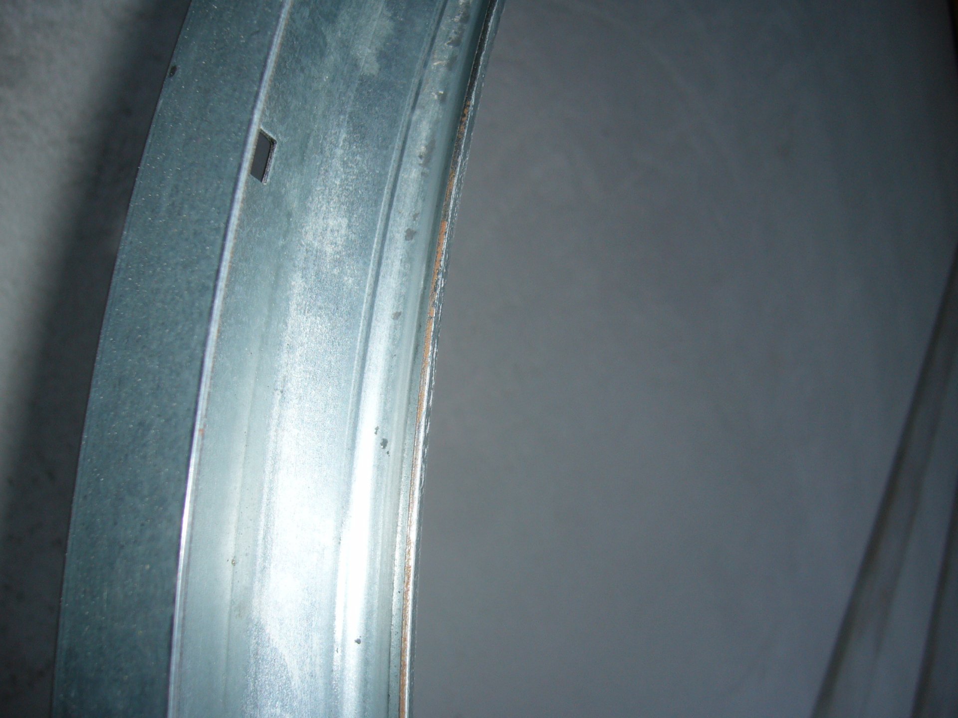

    ich habe im letzten Sommer ein Sektionaltor von Hörmann einbauen lassen. Die decocolor Oberfläche finde ich sehr schön. Die Zarge hat nach einem halben Jahr mit rosten angefangen. Die Stanzkanten sind betroffen. Ich habe Bilder zu Hörmann geschickt und die Diagnose bekommen, dass die Garage feucht sein soll. Dies stimmt nicht, zudem war es noch ein schneefreier Winter. Ich habe einen Außendienstmitarbeiter von Hörmann kommen lassen, der die Roststellen als unbedeutend sieht.
    Ich habe auf das 20 Jahre alte Sektionaltor meiner Eltern angesprochen. Dies ist von Normstahl und hat keine Rostflecke.
    Die Antwort war, dass die Qualität der Tore nicht mehr so hoch ist. Es wird kein 4mm Blech verwendet und von einem Aktionstor darf man nicht mehr erwarten. Ich bin enttäuscht, von außen Hui, innen Pfui.
    Ist die Qualität von Hörmann wirklich so schlecht?

    Zeig mal die Stellen. Übersicht und Detail.
    Überzeugt scheint der MA ja nicht von "seinen" Produkten zu sein.

    Ich habe ein Bild von der Zarge hinzugefügt. Soll ich die Stelle mit Zink spray behandeln?

    Sorry, kenne mich mit den Toren nicht aus.
    Können Sie noch einmal eine Nahaufnahme des Oberen Drittel des Bildes machen - die Oberfläche der Kante sieht mit der bestehenden Auflösung irgendwie komisch aus.
    Desweiteren: kann es an den Kanten durch den Betrieb des Tores zu mechanischem Scheuern kommen?
    Generell würde ich eher zu Zinklamellenspray raten, da wesentlich bessere Abrieb und Korrossionsschutz-Eigenschaften.

    Hier noch ein paar Bildausschnitte:

    Und?
    Was erwartest du, dass ist günstigste Ware. Es fängt immer an den Rändern an. Typische Rostansätze, nicht besonderes, die Teile werde nur "angehaucht", wenn du verstehst.... billigstes, verzinktes Material, was evtl. vor dem Bad nicht ordentlich techn. gereinigt wurde. Nicht schön, stört aber die Funktionalität nicht. Novotherm soll Edelstahl V2A verwenden. Bei Hörmann hört man schon länger von solchen Sachen.
