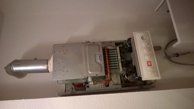

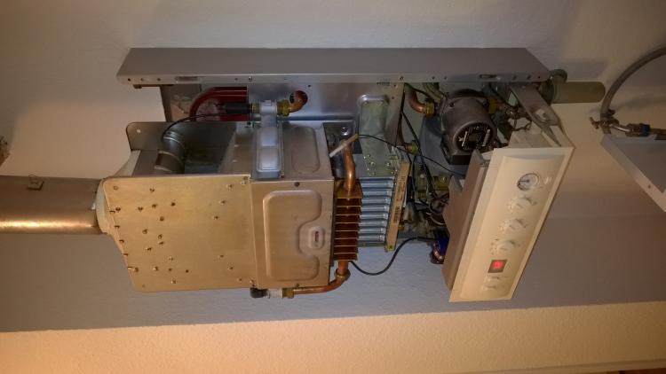

    meine Schwiegermutter hat sich eine Wohnung gekauft, in der eine alte Therme hängt.
    Sie wird für Heizung (ca. 85 qm Wohnfläche) und Warmwasser genutzt.
    Ich habe mal ein paar Bilder angehängt.
    Ich wüsste gerne, ob diese Therme in Punkto Energieeffizienz etc. dringend erneuert werden müsste, oder ob man diese einfach weiternutzt, bis Sie kaputt ist. Eine Neuanschaffung kostet ja sicher 8.000 Eur inkl. Installation.
    Welches Einsparpotential gibt es? Welches Gerät wäre State of the Art.
    Ihr Heizungsmonteur sagt natürlich, dass Sie ne neue braucht. Daher hätte ich gerne mal unparteiischen Rat.
    Danke
    Sebastian

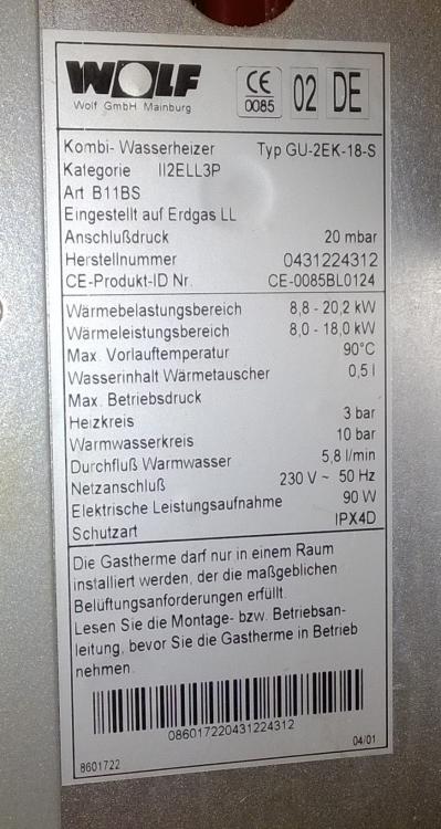

    Die Daten von der Therme kannst du aber gern reinstellen...

    Dann: Drinlassen bis sie das zeitliche segnet. Ist ja vermutlich gerade mal ca. 10a alt . Eine moderne Brennwerttherme "spart" ein paar %, lass es 10% sein. Das rechnet sich lange nicht bei 85m² in einer Whg.

    Also gleich vorweg, es gibt hinsichtlich "Vorschriften" keinen Grund das Teil zu tauschen. Sie darf also weiter betrieben werden. So alt ist die Therme ja auch wieder nicht.
    Wie hoch ist der jährliche Gasverbrauch?
    Die Therme ist für die kleine Wohnung schon etwas groß, und mit einem Brennwerter könnte man sicherlich eine Einsparung erzielen. Es stellt sich aber die Frage, ob man nur deswegen einen Austausch vornimmt. Ich würde abwarten bis die Therme die Grätsche macht, denn über die zu erwartende Einsparung wirst Du die Investitionskosten so schnell nicht einspielen können.
    Deine Abschätung mit den 8T€ ist plausibel, denn es reicht ja nicht dass nur der Wärmeerzeuger getauscht wird. Für einen Brennwerter brauchst Du auch ein LAS das es ja auch nicht gratis gibt.

    Wobei gar nicht klar ist, ob dort überhaupt eine Brennwerttherme installiert werden kann!
    In MFH liegt nämlich gerne Mehrfachbelegung vor, dann geht meist nur wieder eine (raumluftabhängige) Heizwerttherme.
    Also spricht alles fürs Belassen!

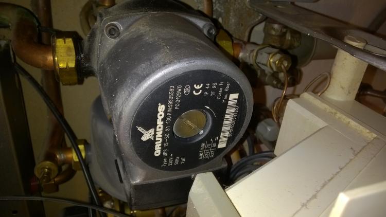

    Ich würde eher überlegen nur alte Pumpe gegen eine Neue zu tauschen. Diese Investition amortisiert sich in ein paar Jahren..

    Wobei sie m.E. auch als Durchlauferhitzer fungiert. Da sollten die 20kW schon sein.

    Was aber nicht so einfach ist. Da hängt ein kleiner WT mit gerade mal 0,5 Liter Wasserinhalt an einer Therme die mit 20kW loslegt. Wenn da die Pumpe nicht auf Zack ist sind Störungen vorprogrammiert.

    ich weiß zufällig, dass bei dem Hersteller, von dem die Pumpe stammt, Austauschübersicht alte<->neue Pumpe gibt. Damit könnte es gut funktionieren. Natürlich kann keiner 100% Garantie geben :)

    Aber das Einsparpotenzial wird dann so minimal, dass es sich nicht lohnt. Die Pumpe kommt bei den obigen Bedingungen sowieso kaum auf Laufzeiten, da kannst Du durch eine effizientere Pumpe vielleicht noch 10,- bis 15,- € pro Jahr sparen, wenn überhaupt. Da die Kiste sowieso nicht mehr ewig in Betrieb sein wird lohnt ein Austausch nicht.
