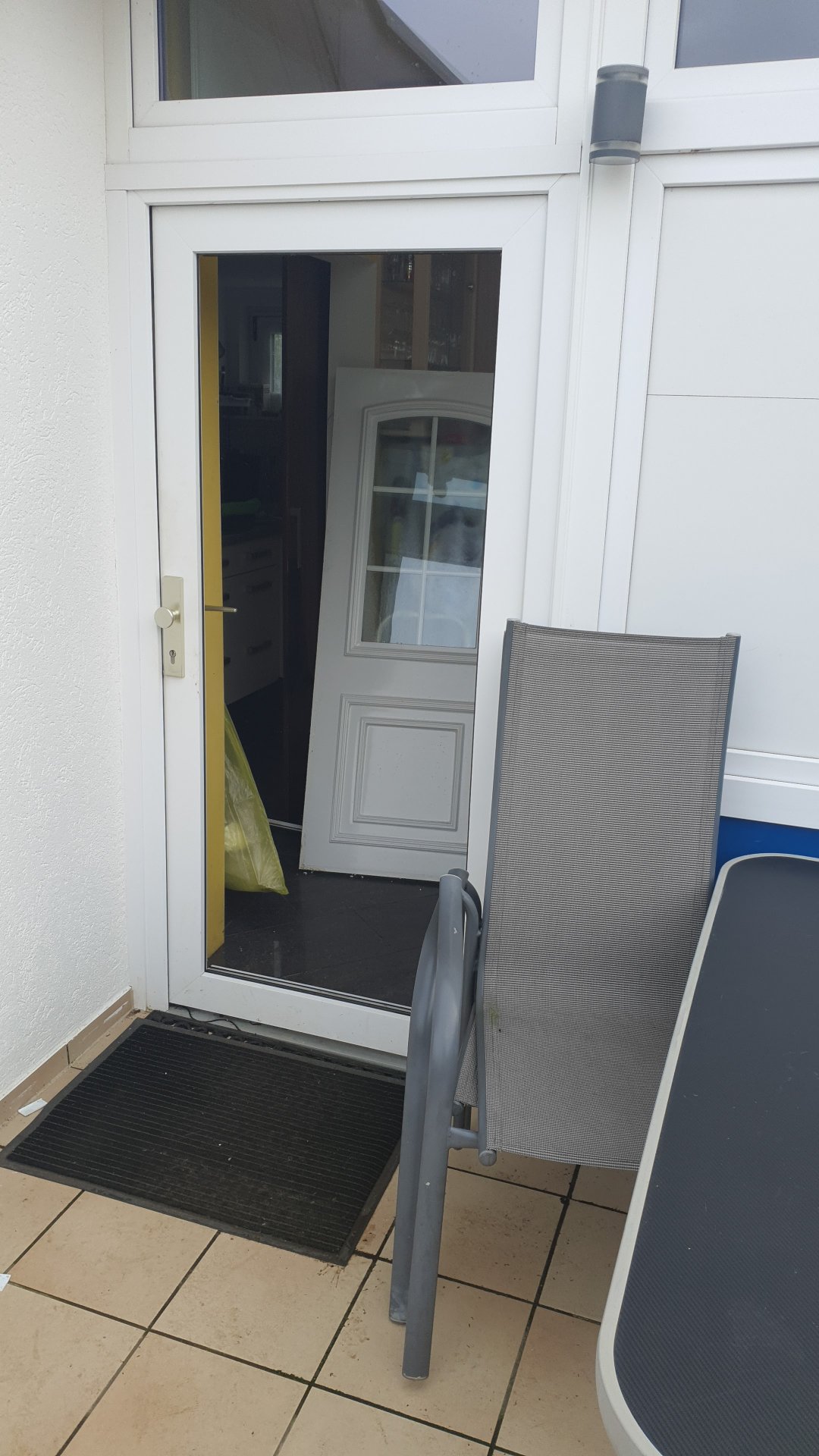

    Hallo, ich bin gerade am Streiten ob die Tür richtig eingebaut wurde, da ein einbrecher einfach das innenfutter der Tür eintreten konnte und ich meinte wenn die Tür anders herum drinne gewesen wäre, hätte das ja nicht so einfach möglich gewesen sein können da die steckleisten für das Futter nach innen waren. siehe Bild

    Wenn vom Innenfutter die Befestigung der "Glasleisten" innen waren war dann ist alles ok..sonst sehe ich da auf dem einen Bild keine Besonderheiten..

    Ach so die herausnehmbaren leisten gehören also nach innen, ich dachte wäre zwecks gegen tretten besser gewesen das die feste Seite innen hätte sein müssen, aber wenn der Profi sagt das gehört so sag ich schon mal danke

    Je ne, sonst könnte Ja jemand kommen mit dem Akkuschrauber ( wenn verschraubt ) und von außen deine Tür zerlegen... wenn es genagelt ist bekommst du mit einem Kuhfuß die genagelte Leisten auch gleich entfernt..

    Wenn die feste Seite innen ist nehme ich halt die Leisten aussen ab und das Futter nach aussen weg.
    Is halt ne Billigtür
