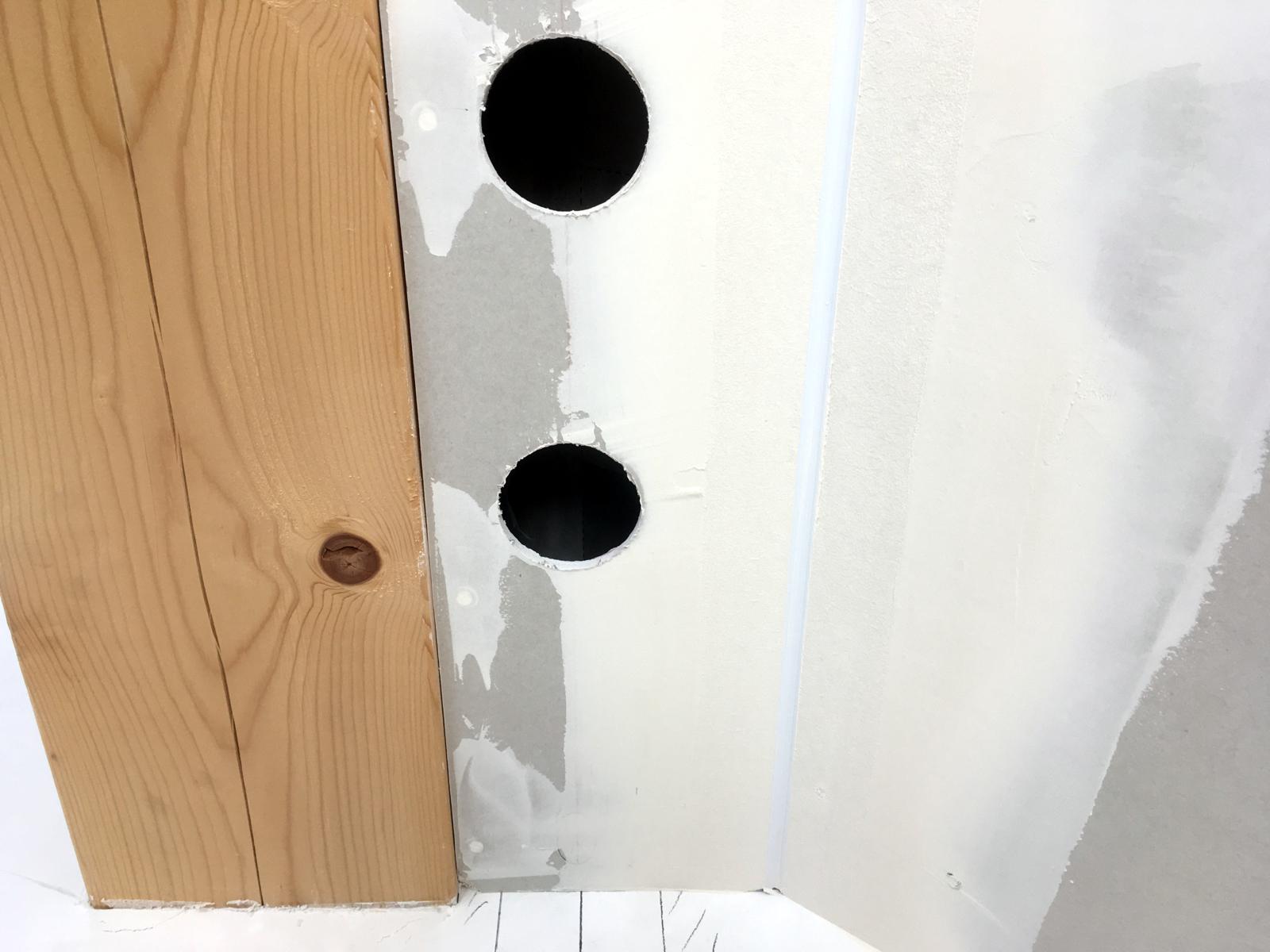

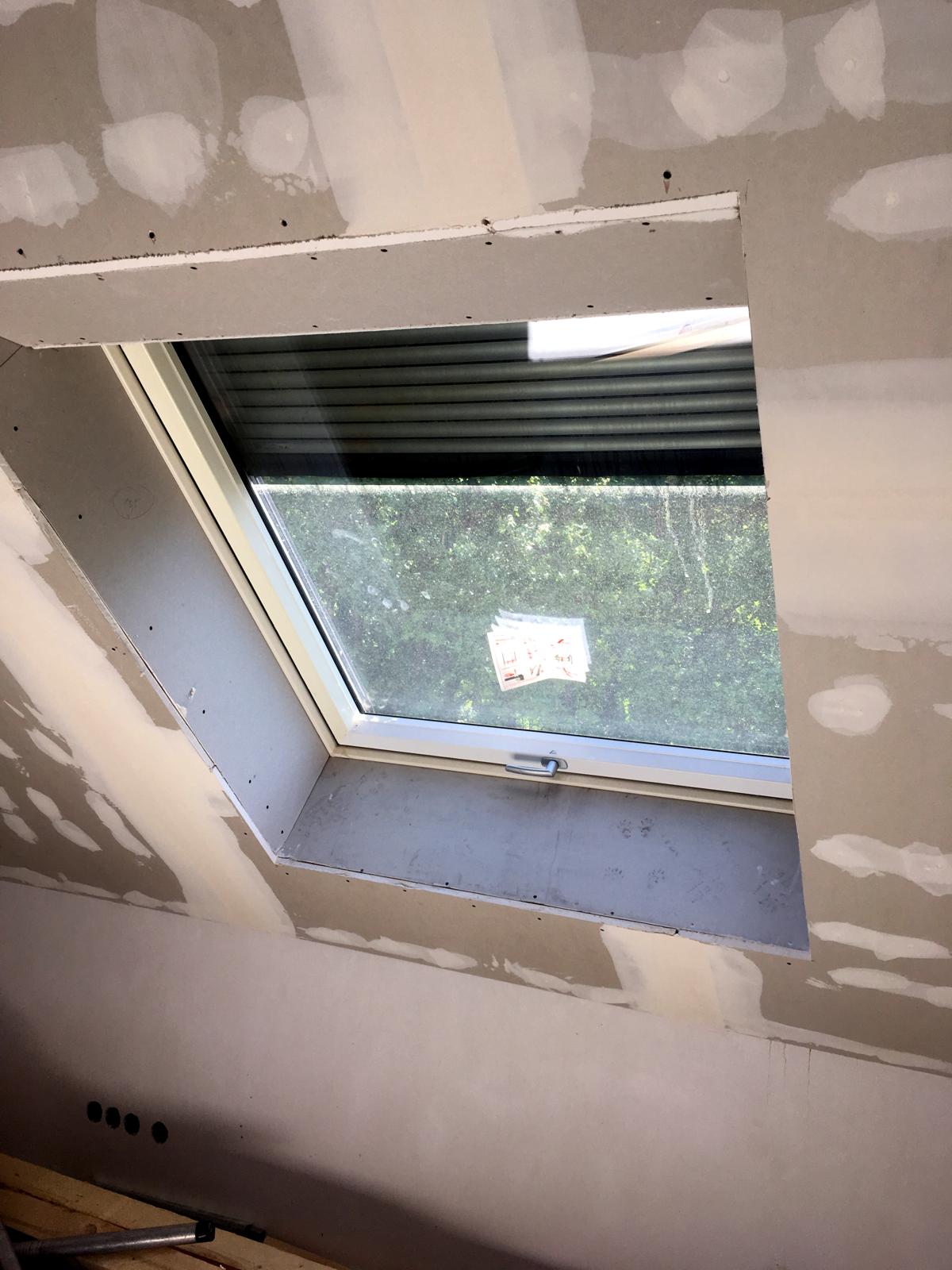

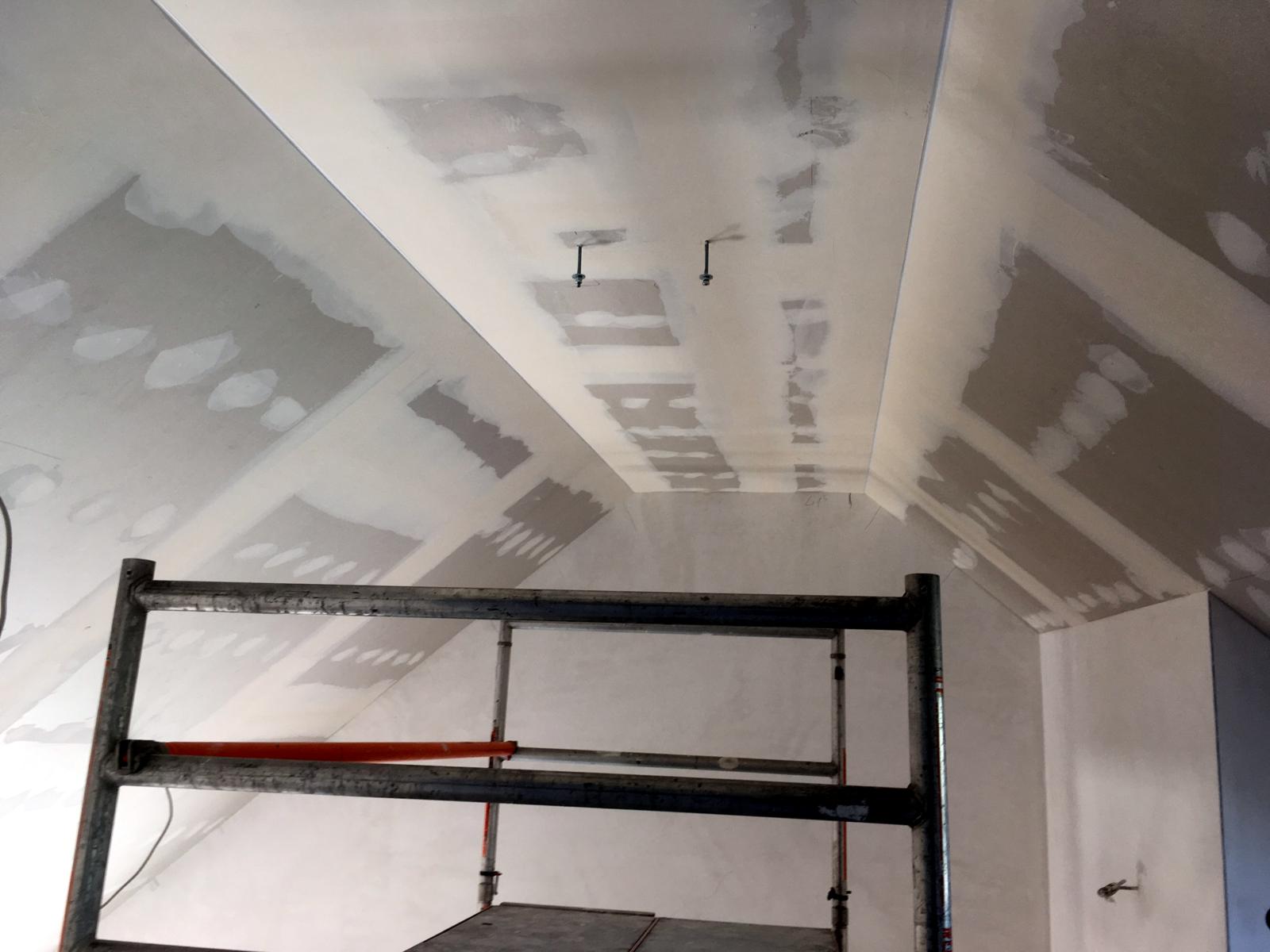

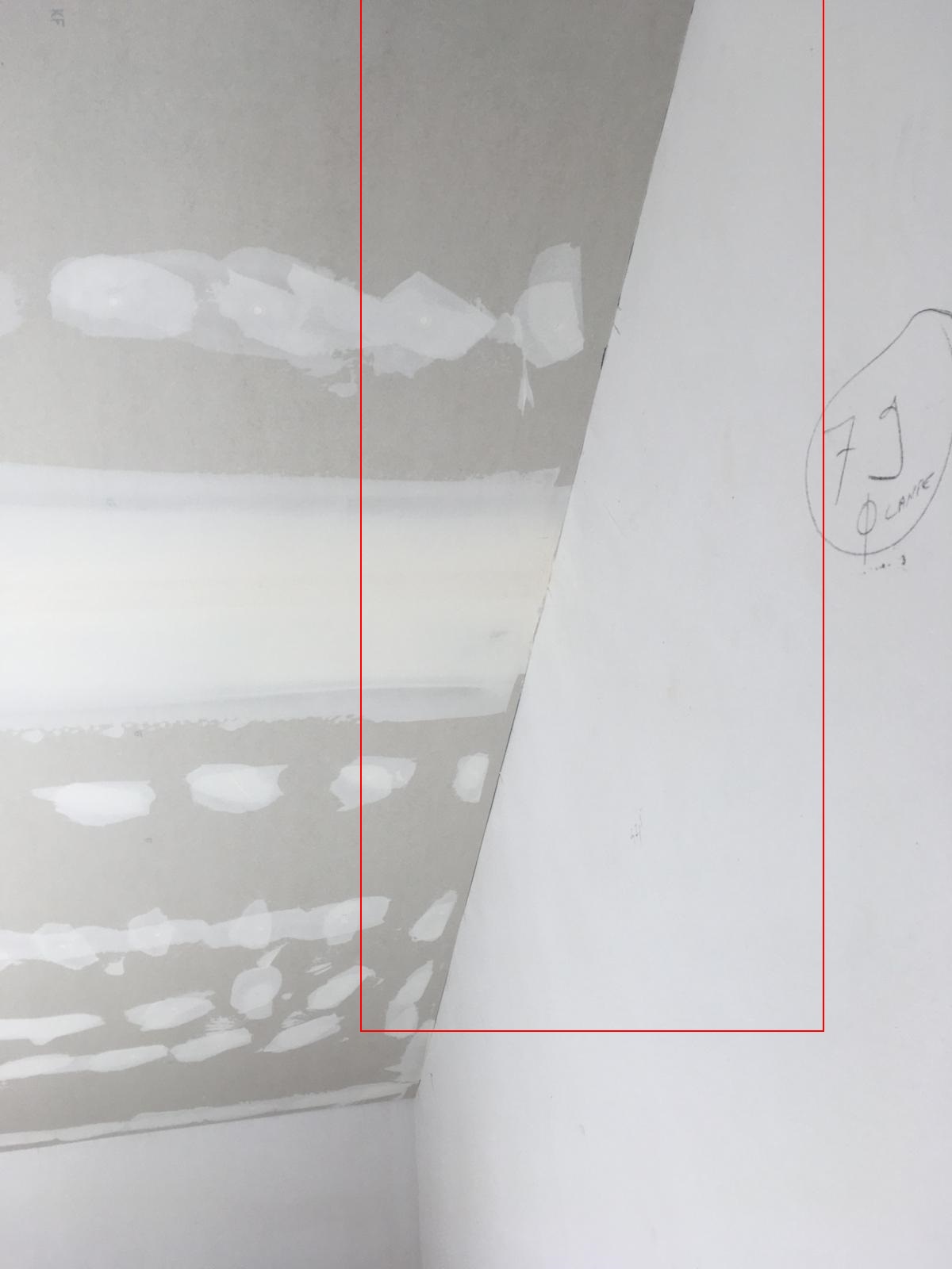

    Guten Tag in die Runde,
    wir haben vom einem Bauträger eine Eigentumswohnung gekauft.
    Letzte Woche sind die Arbeiten im Trockenbau weitgehend abgeschlossen worden.

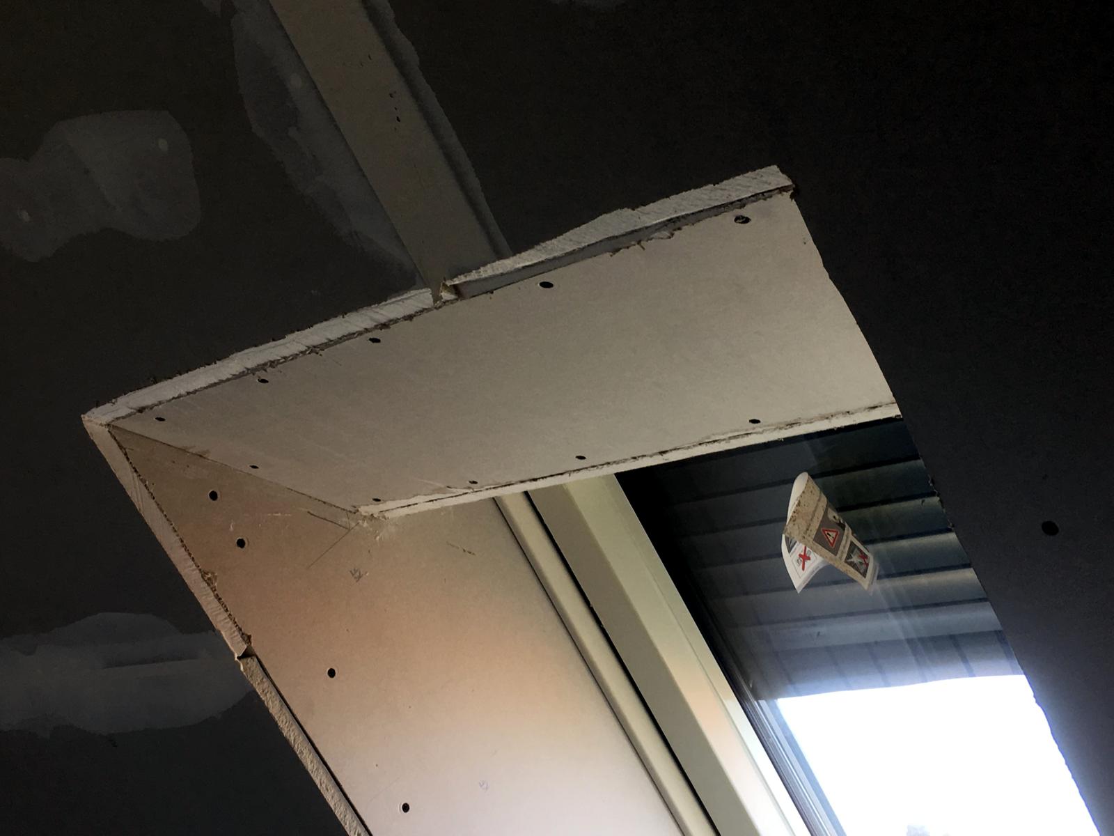

    Wir haben hier ein paar Fragen zur Ausführung an die Experten und habe auch ein paar dazu Bilder hochgeladen.

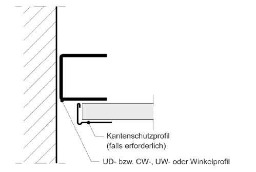

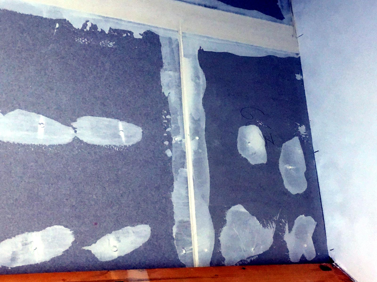

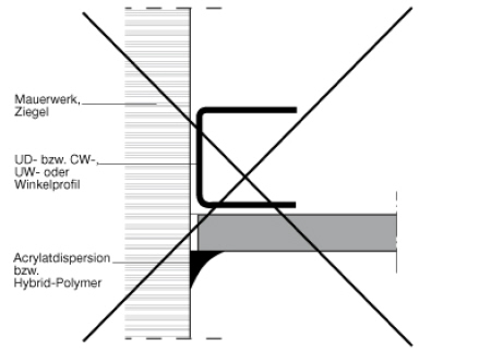

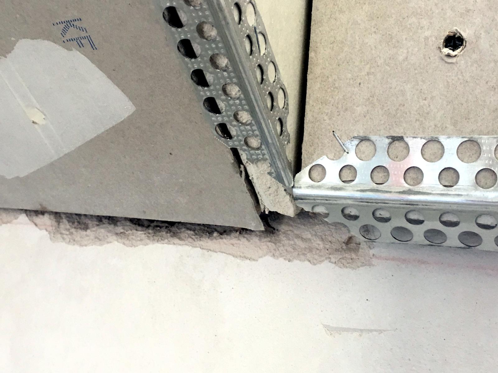

    Am meisten sorgen machen wir uns um die Wandanschlüsse zwischen Trockenbau und Ziegelwänden.
    Hier wurde anfangs vom Bauträger etwas von einer Profillösung gesprochen. Fakt ist allerdings das aktuell die Platten stumpf gegen die Ziegelwände gestoßen wurden und nach Aussage des Trockenbauers eine aufgesetzte Acrylfuge bekommen. Es ist kein Trennstreifen oder Trennfix etc. verarbeitet worden.

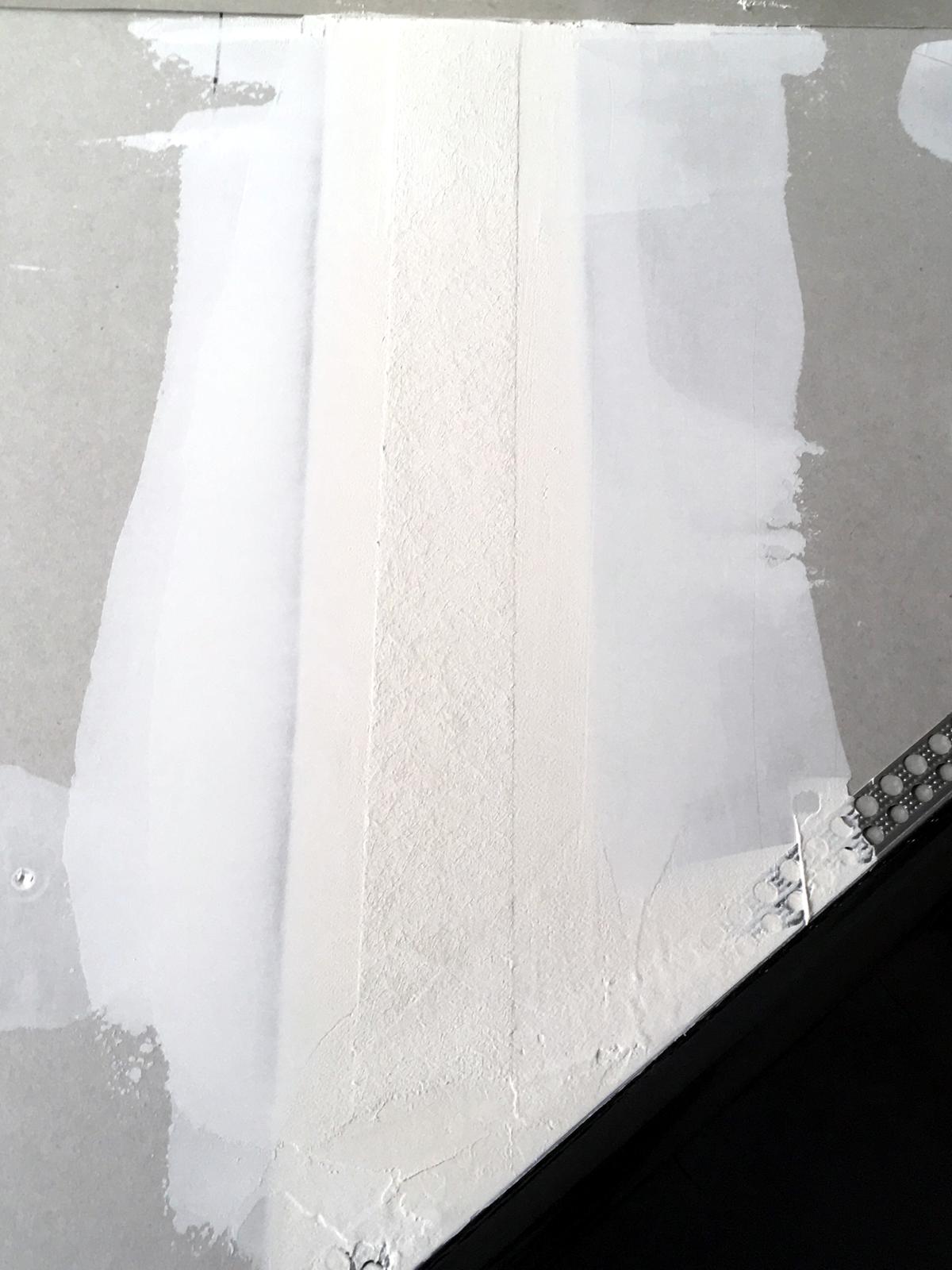

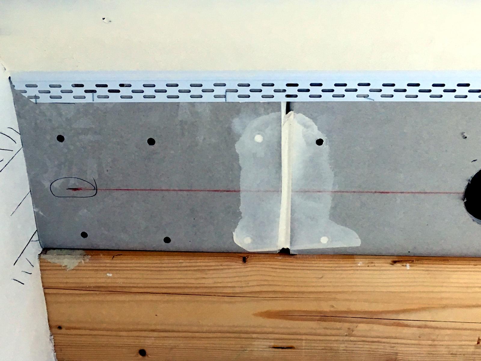

    Ein Fugenband wird so wie es aussieht an den Stoßstellen der Platten eingearbeitet, soweit so gut.

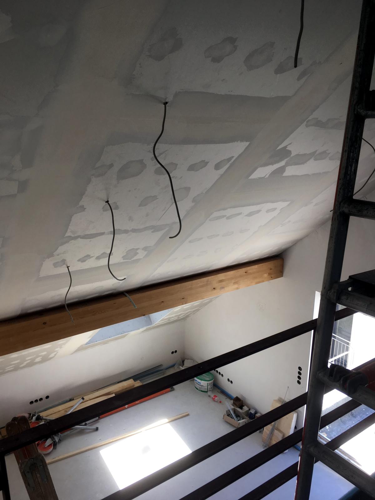

    Über alles finden wir auch das die Ausführung allgemein sehr grobschlächtig erfolgt, z.B. teileweise Fugen >10mm zwischen den Rigipsplatten welche dann zugegipst werden.

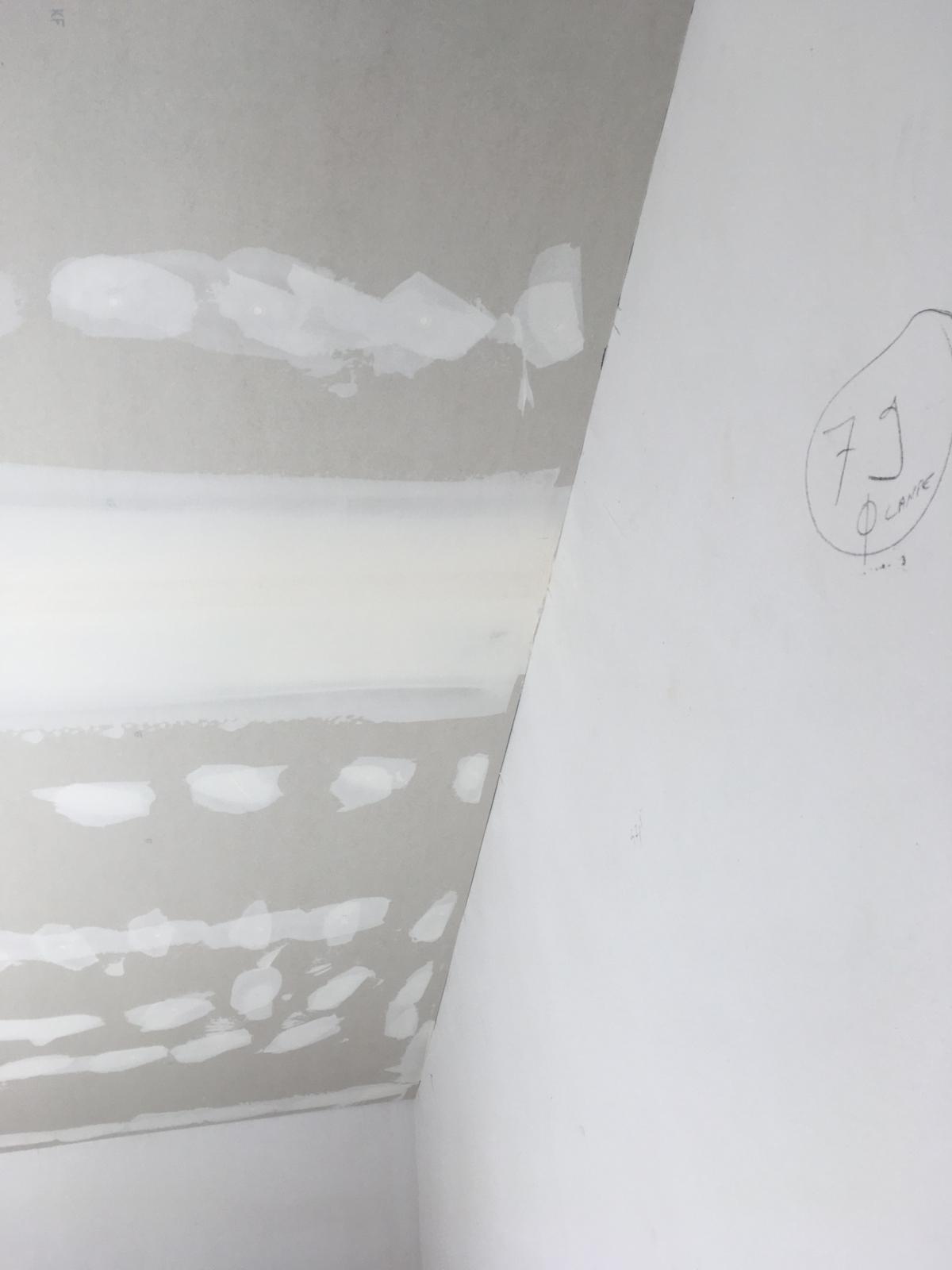

    Auch ist wohl für den Trockenbau nur eine Q2 Ausführung geplant, das heißt es werden nur die Stoßstellen und die Schrauben verspachtelt und verschliffen.
    Darauf soll dann direkt 2x gestrichen werden (wohl eine Silikatfarbe, nach Baubeschreibung), so die Planung des Bauträgers.
    Wie sehen das hier die Experten ? Stand der Technik oder eher Huschipfuschi ?

  7. #7 Fabian Weber, 07.05.2018
    16.425
    6.557
    Also auf den Fotos ist nichts ungewöhnliches oder mangelhaftes zu erkennen, er ist ja auch noch mitten in der Arbeit, teilweise wurde ja noch nicht geschliffen, teilweise noch nicht einmal gespachtelt. 1cm breite Fugen dürfen auch schon mal dabei sein.
    Was ich Dir aber empfehle, ist ein Upgrade auf Q3 mit dem Bauträger zu vereinbaren, weil man bei Q2 die Stöße in ungünstigen Licht immer noch sehen wird. Ich bauleite gerade ein Laborgebäude und da haben wir auch nur Q2, das wäre mir fürs wohnen nicht qualitätsvoll genug.

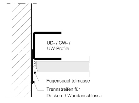

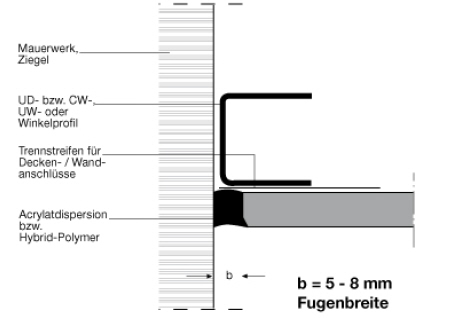

    Aber nochmal auf die Wandanschlüsse zurückzukommen. Ich kann in keinem technisch Merkblatt finden, das das hart stoßen der Rigipsplatten ohne Trennschicht und die Ecke mit Acryl "zupampen" eine technisch korrekte Ausführung ist.
    Das es die schnellest und günstigste Lösung ist glaube ich gerne.

    Meinst Du den Anschluss an den Dachbalken? Hier könnte man aus optischen Gründen noch ein Göppinger-Profil einspachteln und eine Haarfuge lassen, die Fuge mit Acryl schließen und Göppiger weglassen geht aber auch. An den Innenecken der Dachschrägen hat er ja ein Profil eingesetzt. Bei 90° Innenecken oder T-Stößen wird nur das Gewebe eingelegt. Die Profile an der Fenstleibung kommen bestimmt noch.
    Wenn Du Malervlies aufbringen lässt ist, dann brauchst Du eh keine großen Sorgen mehr vor Rissen haben.

    Nein, ich meine alle Übergänge wo der Trockenbau auf die feste verputzte Ziegelwand trifft.
    Alle anderen Übergängen sind soweit ich das beurteilen kann mit Gewebeband oder mit einer Magiccorner versehen und damit Ok.

    Das ist eine ganz normale Standardausführung. Das ist kein Pfusch und auch nicht unbedingt die billigste Lösung, der Meter Acrylfuge kostet teilweise einen Euro. Ich persönlich finde es auch schöner als mit Trennfix. Trotzdem ist das kein Pfusch und auch nicht ungewöhnlich. Das ist gängige Praxis

    Das ist schon der Standard, dafür gibt es Trennfix oder Acryl, beides geht. Beim Trennfix bleibt ne Haarfuge bei Acryl sieht man manchmal die Setzung und muss nachmalenden. Der Bauträger wird ja ein Interesse an einer Ausführung haben, bei der Du nicht alle halbe Jahre auf der Matte stehst. Darum denke ich, kein Grund zur Sorge.
    Außerdem liebt der Maler Acryl und schwups schon ist auch der Anschluss mit Trennfix zugemumpt.

    da die Platte ja "ohne" Spalt an der Ziegelwand stehen kann ja nur noch die Variante "Acryl_2" ausgeführt werden. Das ist aber eine "unzulässige" oder zumindest nicht zu bevorzugende Variante. Die Varianten kann ich soweit auch nachvollziehen, kommen aber bei uns nicht zum Einsatz.

    Noch kann er ja auch mit dem Cutter die Platten leicht zurückschneiden und das Acryl wie Zeichnung 1 fugen oder er spachtelt das Göppinger direkt an. Das sieht dann so aus...

    Im DG würde ich die Anschlüsse an Massivbauteile nicht mit Acryl verfugen. Entweder ein Abschlussprofil oder Trennfix+Bewehrungsstreifen stumpf.
    Von der Acrylfuge mit 6-8 mm würde ich aus persönlicher Erfahrung abraten. Theoretisch vielleicht möglich, aber in der Praxis ungünstig: schwer erstellbar, dauerhafte Wartungsfuge und zudem muss die Farbe dann ja genauso elastisch sein wie dein Acryl.
    10mm ist schon relativ viel für die Verspachtelung. Aber noch tolerierbar, wenn ein Bewehrungsstreifen stumpf drüber gespachtelt wird.

    Malervlies finde ich oft überflüssig in Anbetracht des Kosten-Nutzen-Verhältnisses. Bei sauberer Spachtelung reicht m.E. oft auch Q2, je nachdem wie die späteren Lichtverhältnisse sind (Streiflicht, Lampen, etc.). Der Aufpreis von Q3 ist allerdings auch nicht allzu viel.

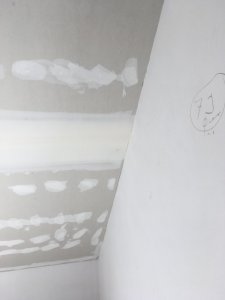

    Zur Zeit gibt es am Übergang von Trockenbau aber so gut wie keinen Spalt, kein Trennfix ö.Ä. und so wie es aussieht wird man hier auch nix mehr ändern.
    Habe heute morgen nochmal einen Termin mit den Bauträger vor Ort, schauen wir mal was das so raus kommt.
    Zum Q3, da wir auf allen Balken LED-Streifen als Uplights geplant haben haben wir an den Schrägen natürlich auch eine Streiflichtthemantik.

    einen Mangel sehe ich keinen, aber schön verarbeitet sieht anders aus....
    ich bezweifle, dass jemand der so grobschlächtig arbeitet eine Q3 Spachtelung hinbekommt
