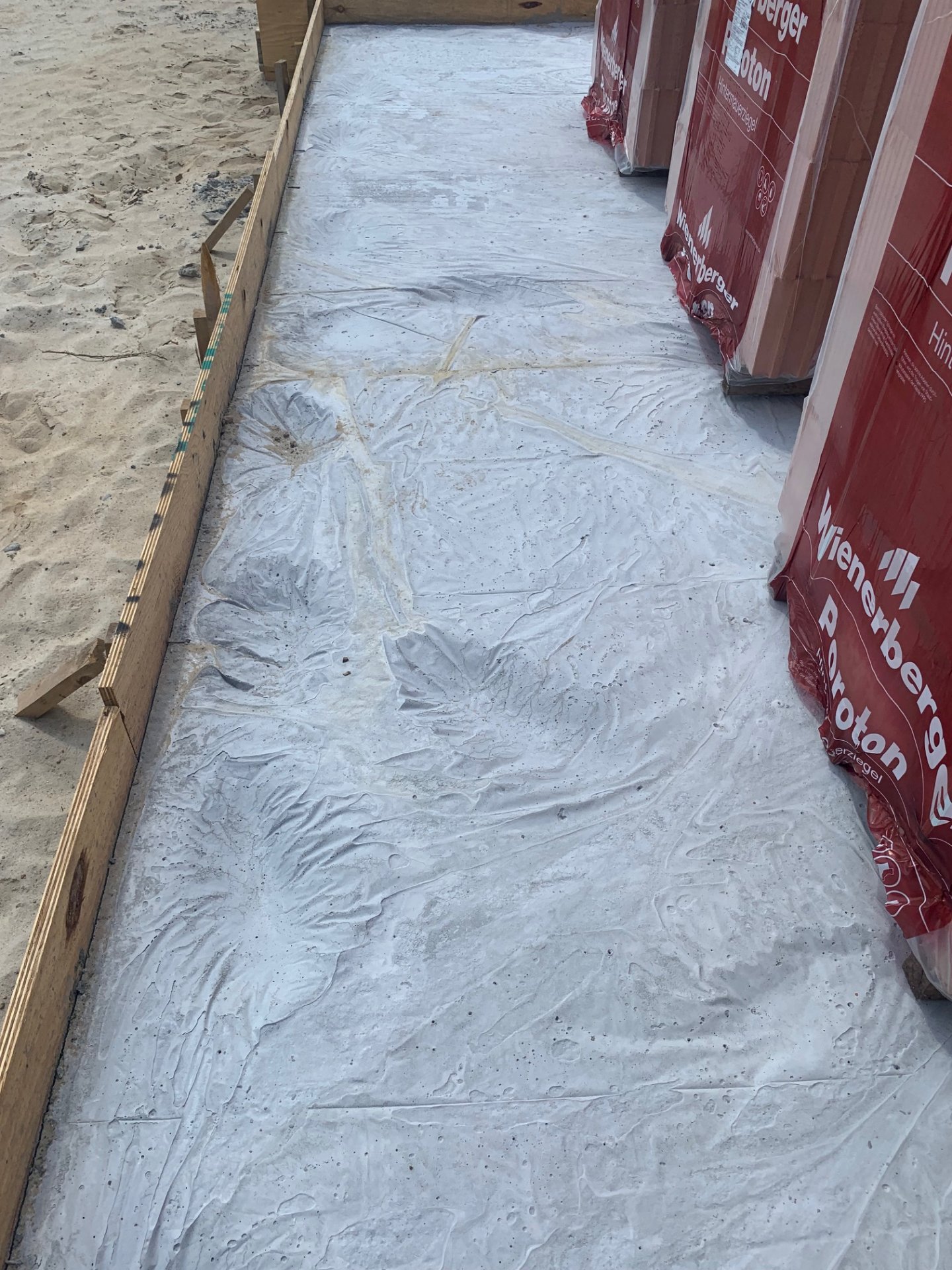

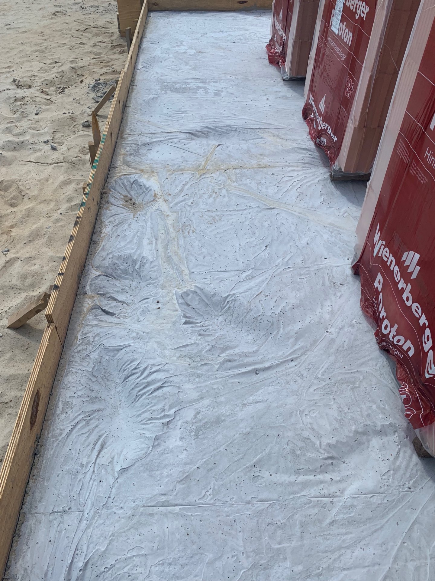

    Hallo Gemeinde,
    über die Suchfunktion bin ich leider nicht fündig geworden - Da auch mein Bauleiter und mein Rohbauer sowas noch nicht in der Form hatte, scheint dies etwas "besonderes zu sein".
    Wo fange ich an?
    Wir bauen mit der HELMA Eigenheimbau AG unser EFH ohne Keller.
    Nach den Erdarbeiten folgte vor zwei Wochen die Bodenplatte. Als wir diese das erste Mal in Augenschein genommen haben, waren wir regelrecht schockiert, meine Partnerin ist komplett aufgelöst und wir wissen ehrlich gesagt nicht, was wir tun sollen.
    Was ist passiert?

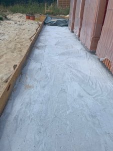

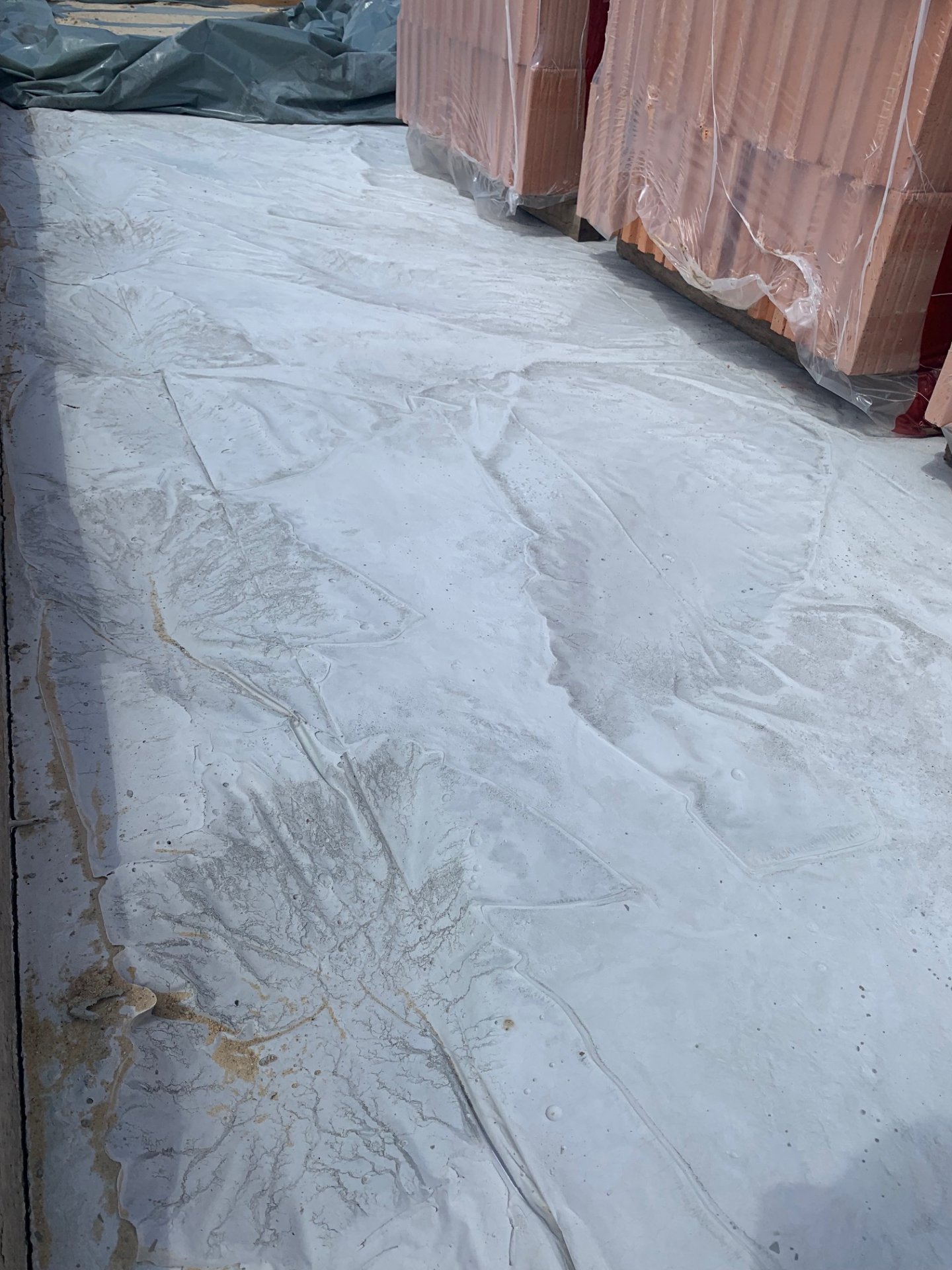

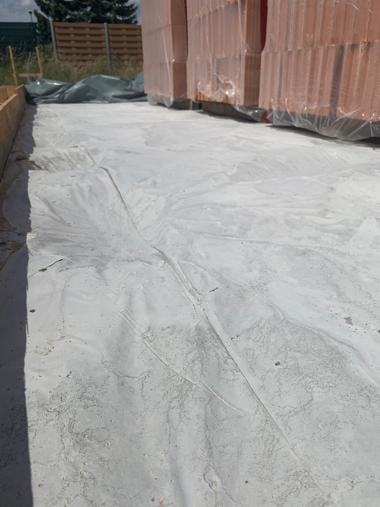

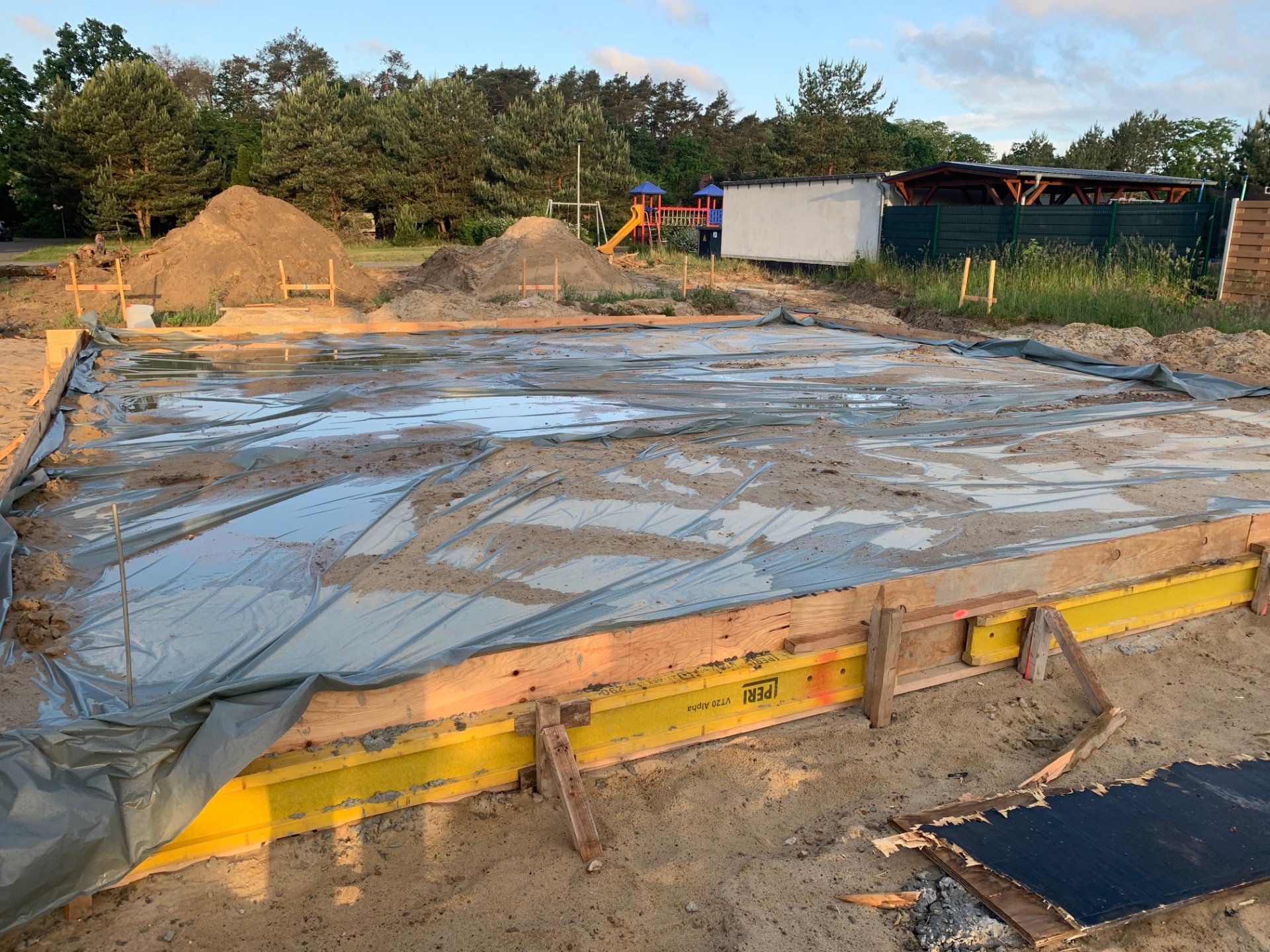

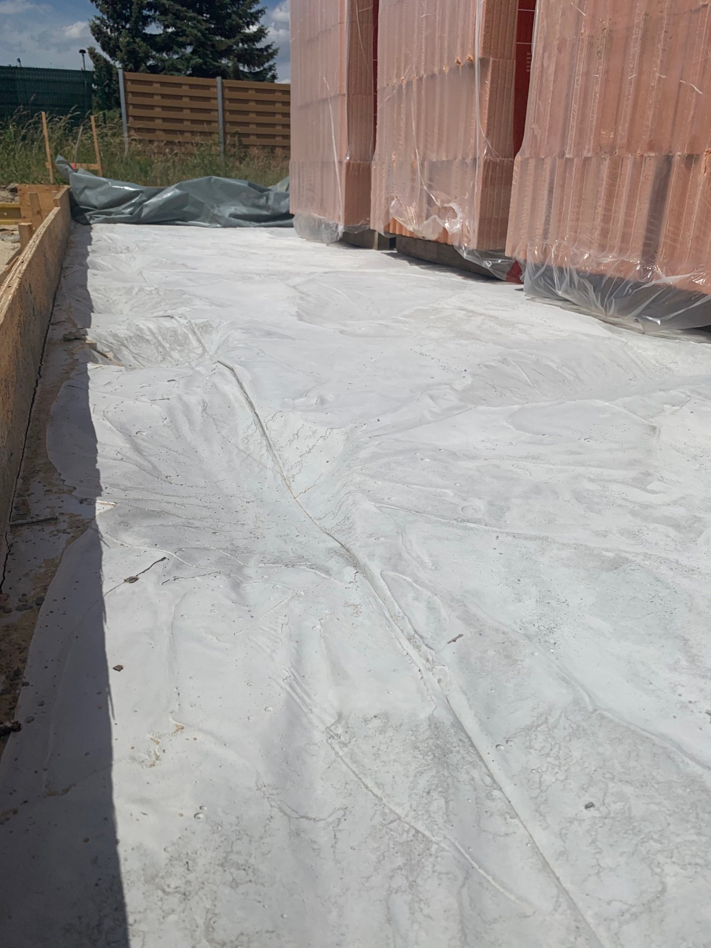

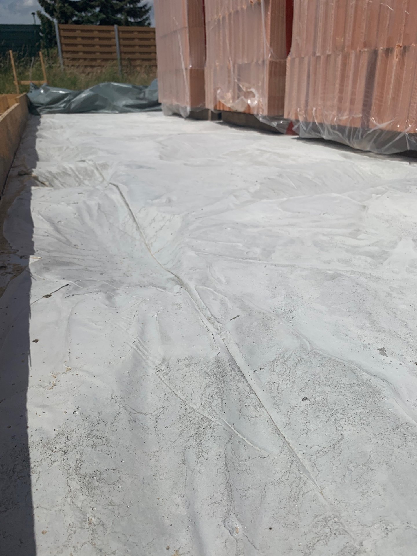

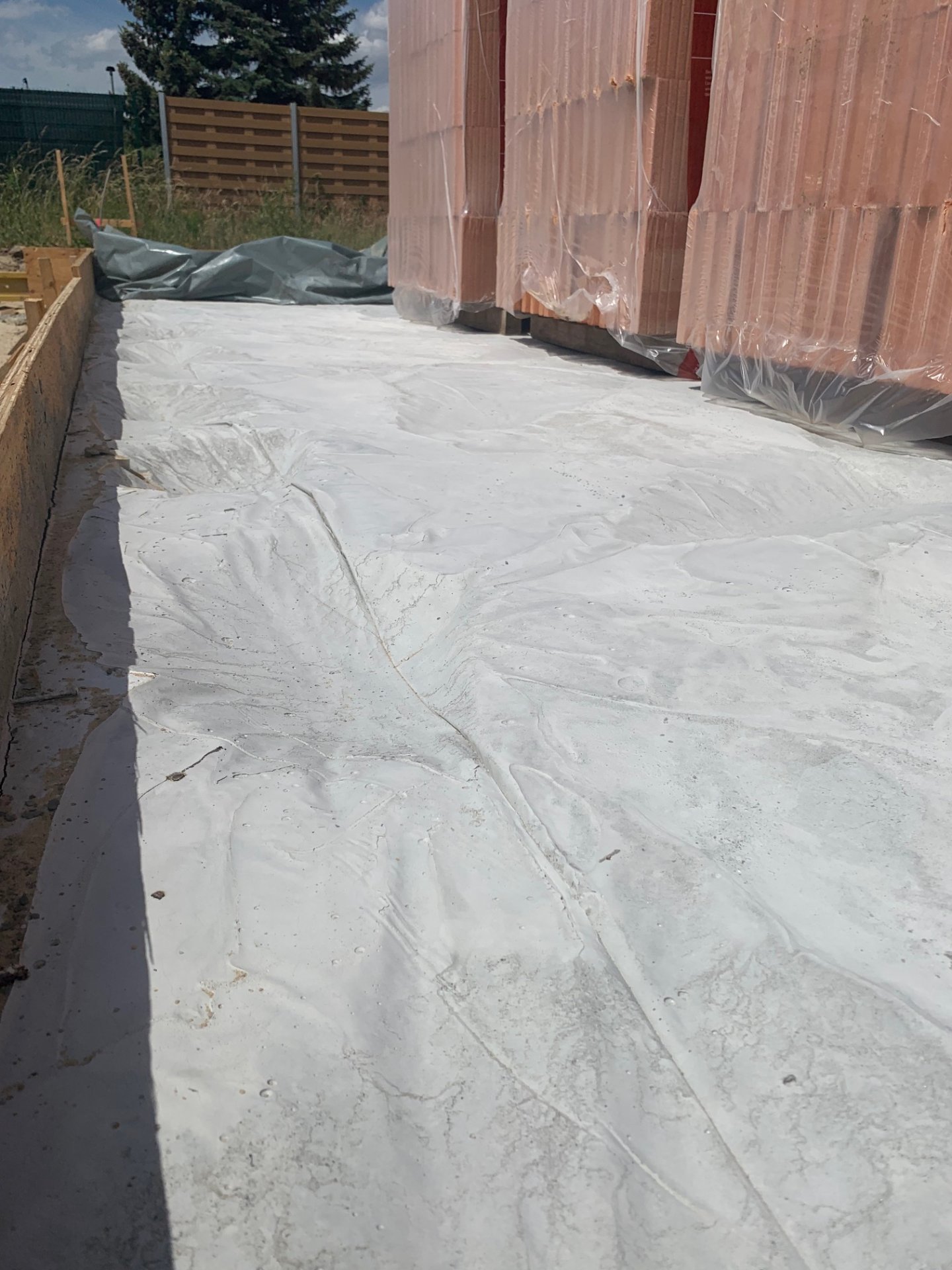

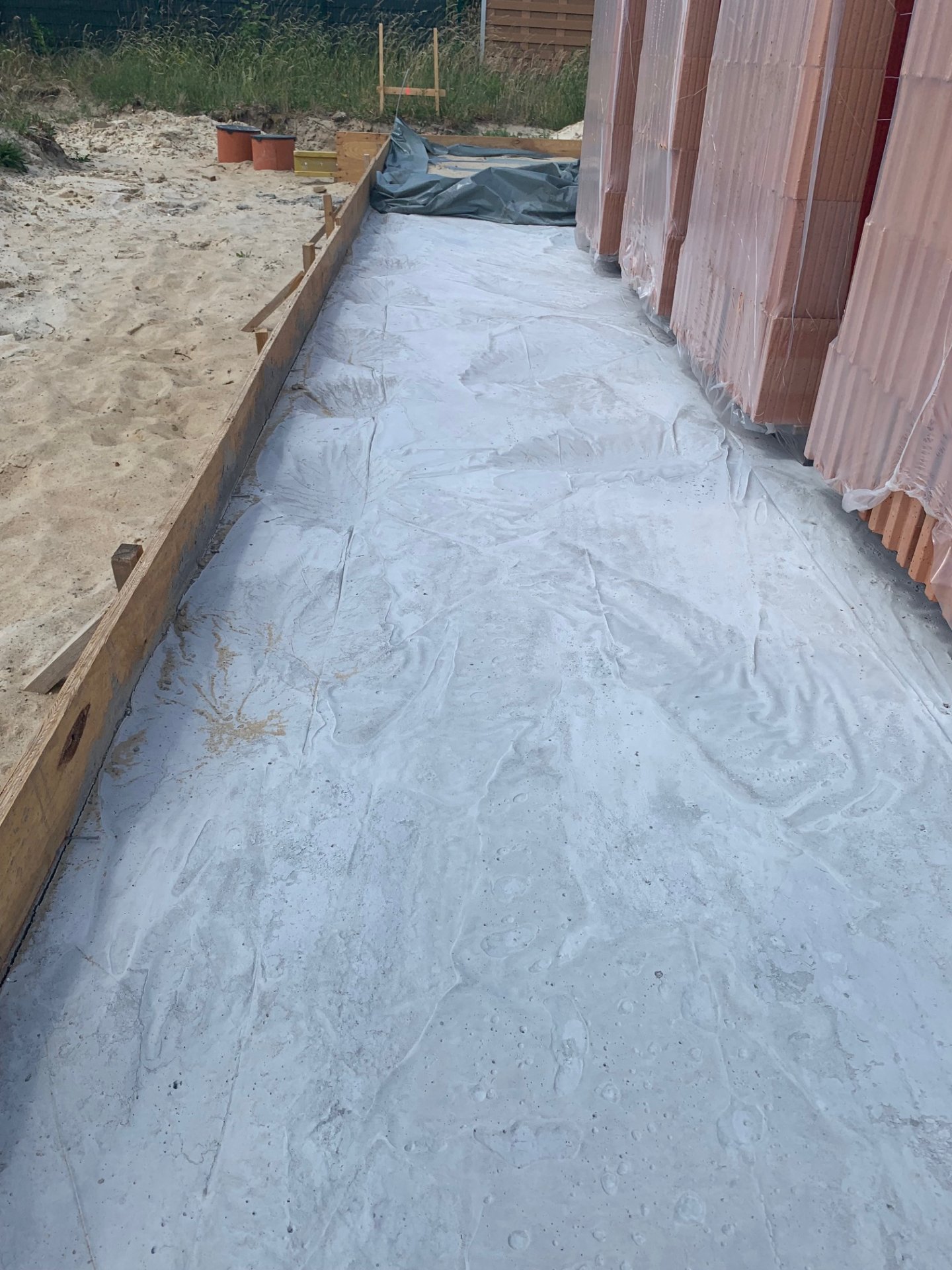

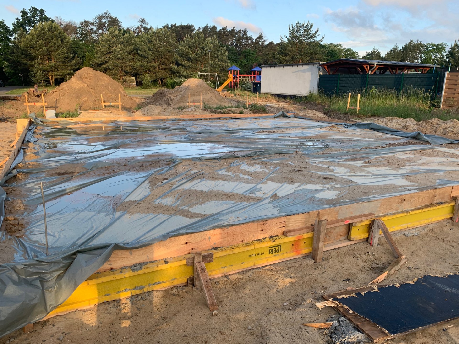

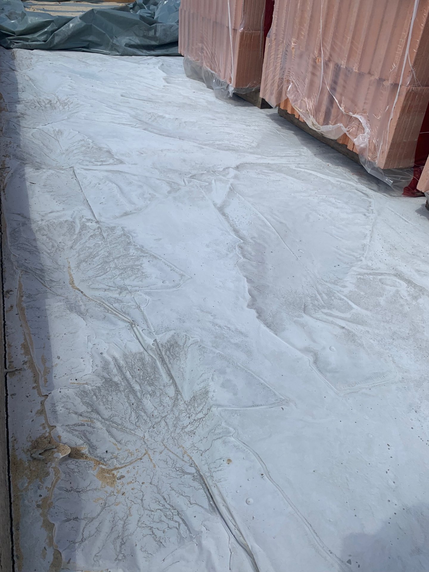

    Die Bodenplatte wurde gegossen und aufgrund des Wetters wohl anschließend abgedeckt. Da es wohl ziemlich windig war, wurde diese gegen Wegfliegen gesichert. Statt aber die Folie außerhalb der Schalung zu beschweren haben die Jungs der ausführenden Firma Überall ein paar Häufchen Sand AUF der Plane verteilt. Über Nach regnete es dann noch. Sand + Wasser = Gewicht.
    Da der Beton wohl bei Auflegen der Plane noch ziemlich feucht war, ist durch das Gewicht AUF der Plane überall die Bodenplatte eingedrückt worden.
    Wir haben jetzt ziemlich viele und sehr große, teilweise 4cm tiefe Dellen in der Bodenplatte. Ein Mauern auf diese ist somit bisher nicht möglich.
    Unser Bauleiter, als auch der Chef der Rohbauer (der an diesem Tag nicht dabei waren) waren zunächst etwas sprachlos, als sie das gesehen haben. Hatten so wohl beide noch nicht und ad hoc eine Lösung konnte mir nicht präsentiert werden.
    UNSER FRAGE UND SORGE:
    Lässt sich die Bodenplatte überhaupt noch retten und gerade im Aspekt Standfestigkeit bei dem Gewicht des EFH und Langlebigkeit ausbessern?
    Hat jemand Erfahrungen oder eine Lösung bei diesem Fall?
    Wir sind über jeden Rat dankbar.
    Grüße
    Danilo

    Hallo, so misshandelt man zwar eine Frische Bodenplatte nicht aber sie scheint technisch noch in Ordnung zu sein…
    So lange die Betonüberdeckung vorhanden ist gibt es keine Grund zu sorge. Es sieht schlimmer als es ist und nach eine Sanierungskonzept vollständig wieder in Takt!

    Wenn die Dellen wirklich 4cm tief sind, muss ja vorher eine Überdeckung von min. 6cm geplant gewesen sein.

    hmmm wenn ihr sagt, dass das kein Problem darstellt... Das heißt, dass es da Materialien gibt, die zum "ausgleichen" / "füllen" gedacht sind? Eine Art Spachtel oder wie?
    Mein Bedenken ist einfach, dass die Bodenplatte dann nicht mehr aus "einem Stück" ist, sondern in verschiedenen Schichten.... Als Laie zweifle ich da dann an der langlebigen Stabilität...schließlich trägt diese ja das gesamte Gewicht des Hauses.....

    Zwischen Ziegel und Beton muss ja auch etwas Zement. Ob jetzt darunter ein paar cm mehr sind macht nichts.
    Sollte aber eine entsprechende Ausgleichsmasse sein die dafür passt.
    Zum Glück habt Ihr keine flügelgeglättete Platte :)

    Schau mal die Nafufill-Produkte vom MC-Bauchemie.
    Da soll Dein Rohbauer mal einen Anwendungsberater kommen lassen.
    Ich würde die ganze Decke bis aufs Korn kugelstrahlen und dann entsprechende Betonersatzmassen und aufbringen.

    Und ich würde erstmal den Statiker fragen was er so davon hält und wie er es gerne saniert hätte
