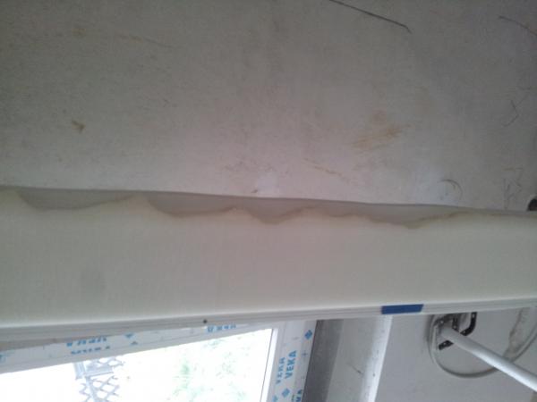

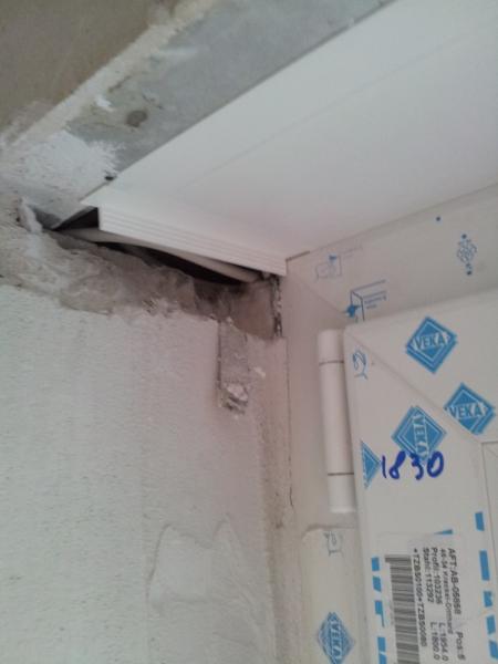

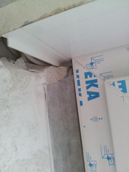

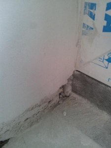

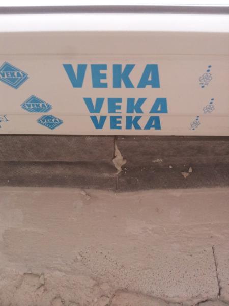

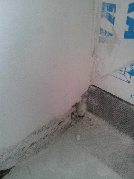

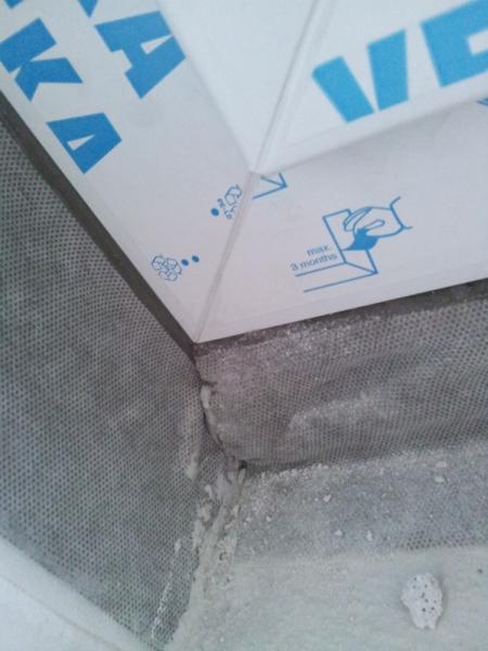

    Hallo ich bin neu hier und gerade dabei mein Haus umzubauen. Das Haus bekommt 20 cm WDVS neue Heizung und ein Lüftung. Alles für das Ziel KFW100-Haus. Daher wurden auch neue Fenster eingebaut. 3-fach verglast und lt. Angebot mir RAL-Montage. Jetzt sind die Fensterbauer fertig und haben dieses Ergebnis hinterlassen. Ich habe aber das Gefühl das diese Montage den Blower-Door-Test so nicht übersteht?
    Die Fenster haben innenliegende Rollokästen. Bei der Montage der Abdeckungen hat der Fensterbauer die „Dichtbänder“ incl. dem Putz entfernt!??!

    "schöne" Detailfotos...
    und wenn man die "entschlüsselt" hat, taucht die Frage auf, was war denn vereinbart?
    "RAL-Montage" was immer Sie darunter verstehen oder noch mehr?

    egal was vereinbart, dass was die Bilder zeigen, zeigt eine schlampige Ausführung. Schlechte Absprachen!!
    Die Monteure wissen zwar, was sie zu machen haben, aber nicht warum!!! Und deshalb sieht das so aus. Schrieftlich Nachbesserung fordern!!

    Es steht sogar auf der Rechnung RAL-Montage xMeter.

    Jou, isso, Sanierung...
    Darf man oder frau es so verstehen, dass unter die ollen Rollokästen neue Fenster gesetzt wurden ?
    Die Ausführung ist mega-mies, zeigt aber nur hilflose Hilfsmonteur-Tätigkeiten in völlig ungeplantem und unkoordiniertem Gesamtkunstwerk. Wer domptiert die Aktionen, die da stattfinden ?

    Ja die neuen Fesnter wurden unter "alte Rollokasten! geschraubt. Dompteur ist eine "Fachfirma" - so glaubte ich bis zur Montage über diese Firma. Naja scheint wohl nicht so zu sein. Naja dann werd ich wohl jetzt auch mal in diesem Zirkus ein wenig Stimmung machen müssen! ;-)
    Kennt jemand einen guten Sachverständigen in Rheinland Pfalz - Westerwald?

    Nö, nicht vorhandene Dompteur wäre ein Planer. Den Du Dir offenbar gerspart hast...

    Warum,
    schießt du gleich scharf und lädst durch??? Sprech mit Ihm!! Sag ihm was du erwartest. Warte seine Reaktion ab.
    Es ist schlampig ausgeführt!! Aber zu kurze Bänder kann man verlängern!!

    Er kommt morgen aus dem Urlaub, dann wird er rede und antwort stehen müssen.
    Mal sehn wie es ausgeht.....

    Wurden die alten Rolladenkästen denn auch gedämmt?
