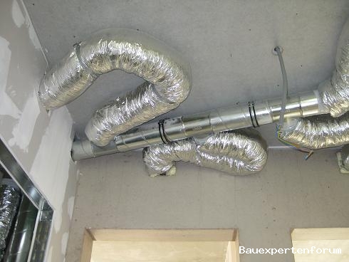

Ist diese Rohrführung bei einer KWL korrekt
Diskutiere Ist diese Rohrführung bei einer KWL korrekt im Lüftung Forum im Bereich Haustechnik; KAnn mir vielleicht jemand hier sagen, ob diese Rohrführung bei einer KWL-Anlage korrekt ist [img] [img]

    Eigentlich nicht :mega_lol:

    Tja, auch Lüftungsrohre müssen hydraulisch abgeglichen werden....oder gab´s vielleicht nur Meterstücke zu kaufen? :D

    ..der Einbauer hat vorher wohl Auspuffanlagen optimiert...:biggthumpup:
    sieht echt grausam aus

    Wo/wie hätte er bei der Rohrführung die Schalldämpfer denn sonst unterbringen sollen...?

    Ich tippe auch auf Schalldämpfer.
    Aber das in der Mitte sieht doch etwas geknickt aus. Da könnte der Druckverlust doch höher sein.
    Es gibt doch sicher Mindest-Radien, die eingehalten werden müssen, oder?

    So wie es aussieht, sind das Telefonieschalldämpfer, die möglichst als gerade Leitung eingebaut werden sollten. Hier treten unnötig große Widerstände auf, wenn nicht sogar die Wirkung beeinträchtigt oder aufgehoben wird.

    Die Querschnittsverengungen dienen doch sicher nur dem pneumatischen Abgleich der Anlage...

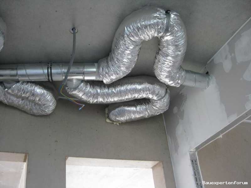

    Die Verlegung ist Murks, mittlerweile kenne ich auch den Grund, es wurde von der Baufirma selbst eingebaut und der Lüftungsbauer hält die Klappe, weil er immer mit denen zusammenarbeitet.
    Kennt Jemand diesen Typ von Schalldämpfer, innen sieht man einen Art Spiraldraht

    Bestimmt. Aber diese Variante ist doch extra für die flexible Bauweise gedacht. Denn wenn ich gerade bauen kann, dann nehme ich doch gleich einen geraden SD.

    Sie müssen Dir aber die Berücksichtigung der aRT bzw. die Einhaltung der Herstellervorschriften bescheinigen.

    Normalerweise - bei ner vernünftigen Planung (wie sie hier auch von den Architeken betrieben wird) - sieht das dann u.U. so aus :

    Natürlich sind die für eine flexible Leitungsführung gedacht, aber man muss die Teile doch nicht gleich vergewaltigen. Hier die verschiedenen Schalldämpfer.

    Ist diese Rohrführung bei einer KWL korrekt 2
    Hallo
    Tut leid ich bin's noch mal.
    Ich bin der mit dieser Rohrführung.
    Die Lüftungsfirma antwortete auf meine Mail wie folgt.
    Ich garantiere Ihnen dass 2 Monteure der Fa. Lüftung Sch*** die Wohnraumlüftungsleitungen am 20.08.2008 Nachmittags montiert haben.
    Der hydraulische Abgleich erfolgt bei der Einregulierung der Ventile.
    Wenn man kleine Leitungsdurchmesser verbaut (unter Dm100) sollte man die Schalldämpfer gerade einbauen, da erheblich höhere Luftgeschwindigkeiten in den Leitungen herschen. D.h. die Luft wird durch die vielen Bögen stark gebremst -> Großer Widerstand. Bei unserer Rohrdimensionierung (mindestens Dm 125) ist die Luftgeschwindigkeit sehr gering (selbe Luftmenge bei größerem Querschnitt).
    Nur so als kleiner Vergleich:
    Luftgeschwindigkeit bei 50m³/h und Dm 80 = 2,8 m/s
    Luftgeschwindigkeit bei 50 m³/h und Dm 125 = 1,15 m/h
    Dadurch stellen solche Bögen im Schalldämpfer kein problem dar und der Druckverlust ist äusserst gering. Ein Bogen im Schalldämpfer erhöht sogar die Schalldämmleistung, da der Schall nicht gerade durch kann. (im selben prinzip ist z.B. meistens der Endschalldämpfer eines Autos gebaut). Wir haben mehrere Hundert Anlagen mit solchen Installationen laufen und bekommen diesbezüglich keine negativen Rückmeldungen.
    Ein Luftwiderstands- oder Schallproblem ist also gänzlich auszuschließen.
    Warum Hr. A* die Leitungsführung unbedingt fotografieren wollte ist mir eigentlich nicht klar.
    Ich persönlich kann, das noch immer nicht glauben.
    Mein Gedankenexperiment ist mit Billiardkugeln, einmal eine Große die langsam gegen die Banden knallt und einmal eine kleinere die doppelt so schnell abgeschossen wird, meiner Meinung nach ist das Resultat das Selbe.

    ...und wie soll die Lüftungsverrohrung u.U. auch mal inspiziert und gereinigt werden ?
    Bei der Angelegenheit wird wohl nichts an einem Sachverständigen vorbei führen.
    Ist das Gebäude schon abgenommen ?

    Das stimmt so nicht ganz. Die Wirkung eines üblichen Telefonieschalldämpfers wird besser, wenn er in einem LEICHTEN Bogen (ich sag mal, so bis 90° Umlenkung) verlegt wird, denn bei gerader verlegung kann ein Teil des Schalls in der Mitte unreflektiert hindurch und die Dämmwolle kann nur reflektierten Schal dämpfen.
    Hier wurde aber wirklich vergewaltigt.
    Achim zeigt, wie sowas GEPLANT werden muss.
    Mich hat das auch einige Abende gekostet, und zwar BEVOR die Statik gemacht wurde. Mit dem Ergebnis, dass es bei der Montage einigermassen flott von der Hand ging.

    Okay, wenn der zur Verfügung stehende Platz für eine gerade Ausführung nicht ausreicht, dann wird der flexible Telefonieschalldämpfer auch schon mal mit einem Etagenbogen oder mit einem langen 90°-Bogen verlegt. Aber eine derartige Verlegung nenne ich weiterhin "Vergewaltigung". :irre
