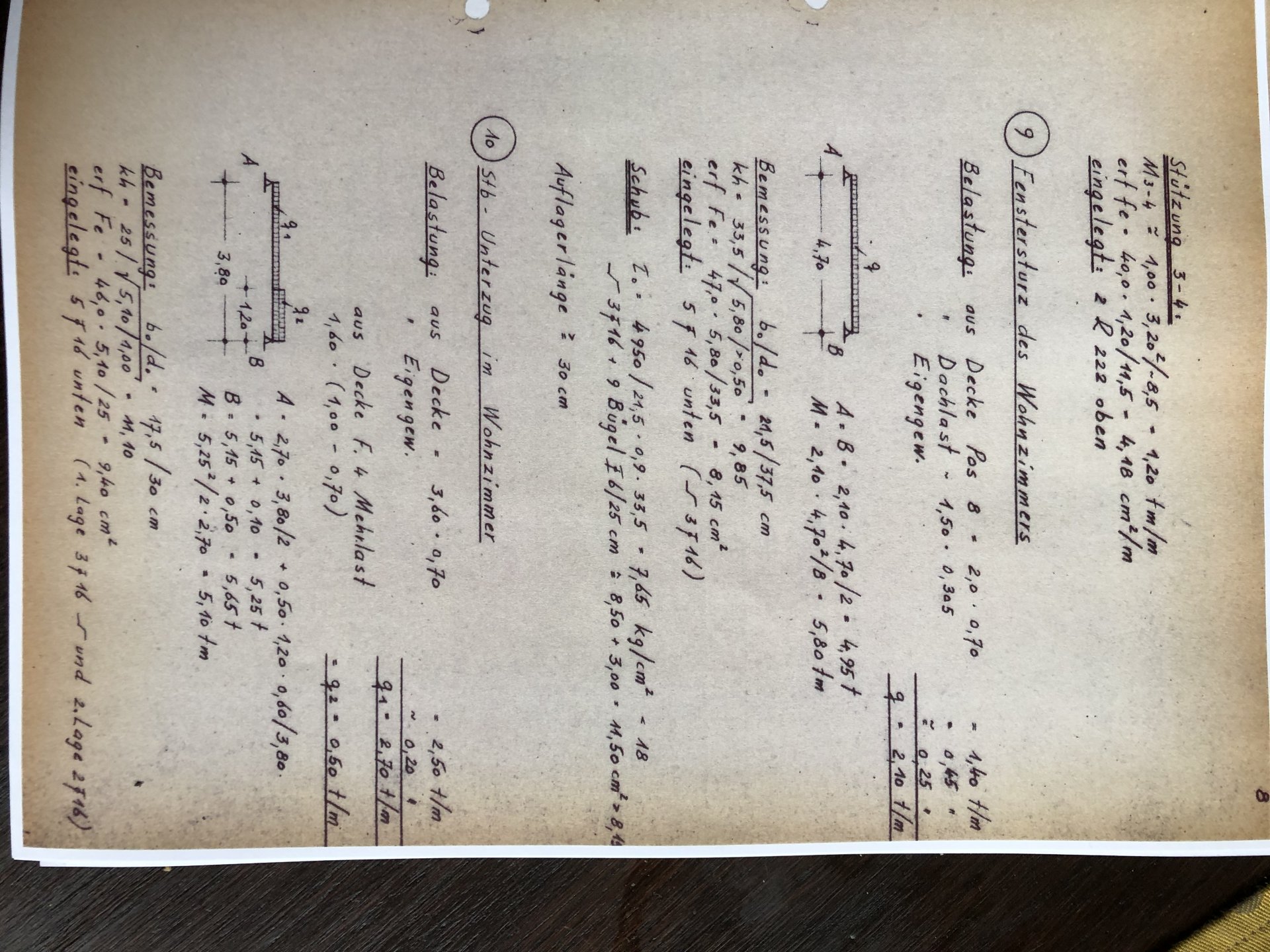

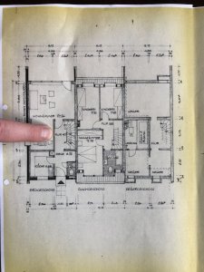

    Hallo , ich möchte eine Wand entfernen . Kenne Leute die ein baugleiches Haus haben und die Wand schon draußen haben . Auch ist es „nur“ eine 11,5er aber ich wollte trotzdem mal nachfragen . Die Wand in der ich im Grundriss mit dem Finger zeige . Es ist auch schon irgend ein Träger vorhanden (pos. 10 in der Statik )
    Na ja guckt euch mal bitte die Fotos an . Freue mich über eure Einschätzung

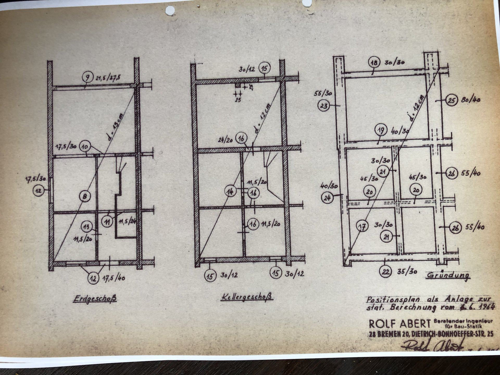

    Nachtrag : die Wand ist in dieser Statik auch gestrichelt . Was bedeutet das?

    Die Wände haben doch garkeine Nummern oder ? Nr. 10 ist der Querträger da im Wohnzimmer und Nr. 13 ist der Tür Sturz in der Küche zum Flur . Verbesser mich bitte wenn ich mich da irre

    Egal, welche Wand meinst Du, die zum Flur oder Wohnzimmer? Die zum Flur sieht so aus, als wenn man die in dem unschraffierten Bereich entfernen kann.

    Wie gesagt die schmale 11,5 er Wand zwischen Flur und Essbereich

    Ich sage es nochmal, der Bereich. Der Wand, den der TE wegreißen will ist nicht mal schraffiert.

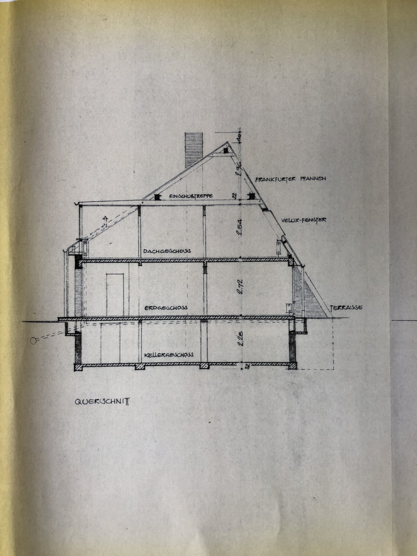

    einerseits kein Problem die Wand zu entfernen da die Decken auf beiden Seiten der Außenwände gespannt sind, ist nur das Treppenloch ausgespart .
    andererseits stehen aber darüber im DG zwei Trennwände.
    die Spannweite im Bereich Treppenhaus Essecke ist nur 3,15m ,
    sollte die Last von oben schon unbeschadet vertragen.
    na ja, das übliche , einfach zur Sicherheit mal mit dem Statiker plaudern..

    Also im Positionsplan vom EG hat die Wand zwischen Küche und Flur eine Schrägschraffur und im weiteren zwischen Essbereich und Flur fehlt diese Schraffur.
    Und genau dieses Stück ohne Schraffur will er wegreißen. Da sage ich, dass das zu 99% geht.
    Kauft Euch mal ne Lupe :)

    1.Die Wände im Stockwerk darüber sind alle definitiv nicht tragend und auch nur aus ca. 7cm Yton Steinen gemauert. Darüber kommt nur noch das Dachgeschoss mit einer Holzbalkendecke die aber von der Dachkonstruktion getragen wird.

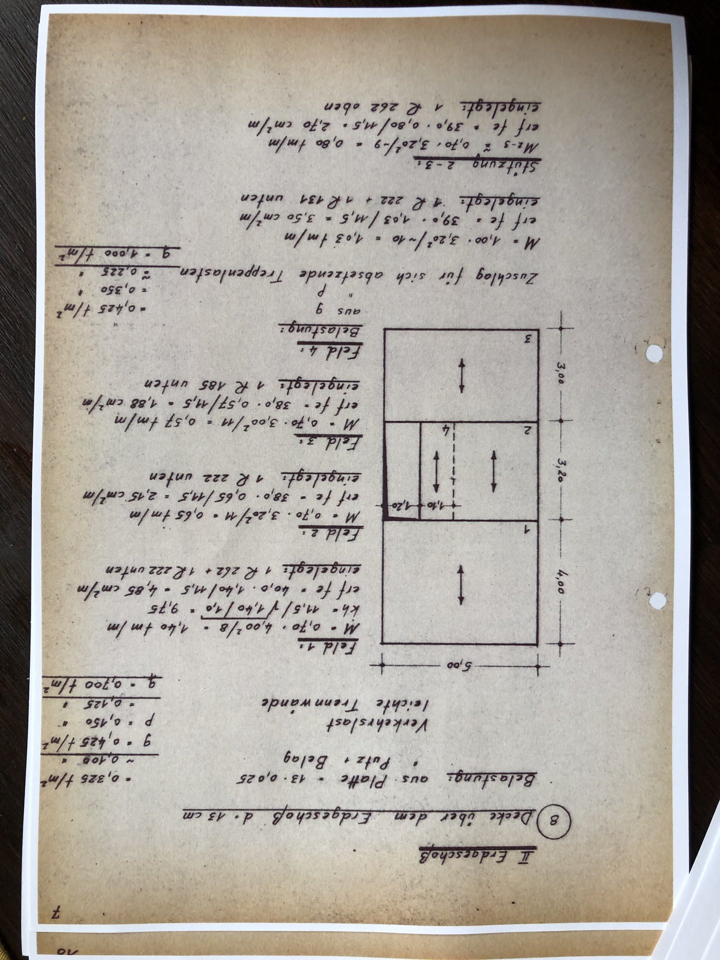

    5. Sind auf dieser Feldberechnung Feld 2 und Feld 4 auch in der Realität zwei einzelne Deckenelemente oder ist das nur für die Berechnung in zwei Felder aufgeteilt ?
    6. Was bedeutet diese Gestrichelte Linie zwischen Feld 2 und Feld 4 ?

    Und genau an deren Ende, also im Wohnzimmer unter dem Träger ist es Auf diesem Fundamentplan oder wie auch immer Ihr das nennt (Der mit den Positionsnummern) Wie ein T gemauert und das ist wiederum gestrichelt.
    Das verwirrt mich halt auch etwas
  18. #18 Fabian Weber, 08.10.2018
    16.627
    6.641
    Ja der muss stehen bleiben, weil er zur Wand 10 (Unterzug) gehört und diesen als Stütze trägt.

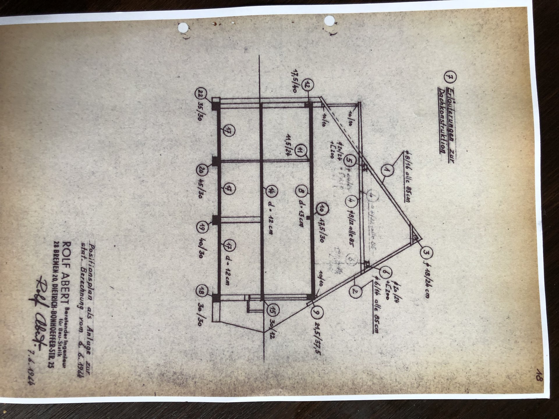

    Und warum ist eigentlich auf der Zeichnung mit der gesamten Dachkonstruktion (Seite 18) an Pos. 10 überhaupt keine Wand eingezeichnet und nur oben an der Decke dieser Art Träger?

    ganz rechts der Plan "Gründung" , ist der Fundamentplan,
    die gestrichelten Linien sind die Andeutung der Kellerwände
    Die Hausschnitte sind aus zwei Blickrichtungen
