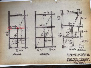

    Nein ich meinte die eine gestrichelte Linie auf der Feldberechnung. Da steht Seite 7 auf dem Blatt. Ist immer blöd mit schreiben zu erklären was man meint glaub ich.
    Und was sagst du eigentlich zu den anderen Punkten? Dieses T Stück was ich angedeutet hatte zu Beispiel? Das wo Fabian Weber meinte das es stehen bleiben muss

    die gestrichelte Linie ist die Wand die weg soll.
    das Feld 4 ist die Platte zum Treppenloch da mussten noch
    Zusatzeisen rein.
    die Wand Essecke/Wohnz. hat einen Unterzug als Sturz
    und ist mit in der Decke integriert.
    Gehört rechnerisch zu 1,2,4

    Ja Bauspezi, darum reden wir auch die ganze Zeit vom ganz linken Plan (Erdgeschoss).
  4. #24 Fabian Weber, 08.10.2018
    16.561
    6.608
    so damit wir alle das Gleiche meinen :)

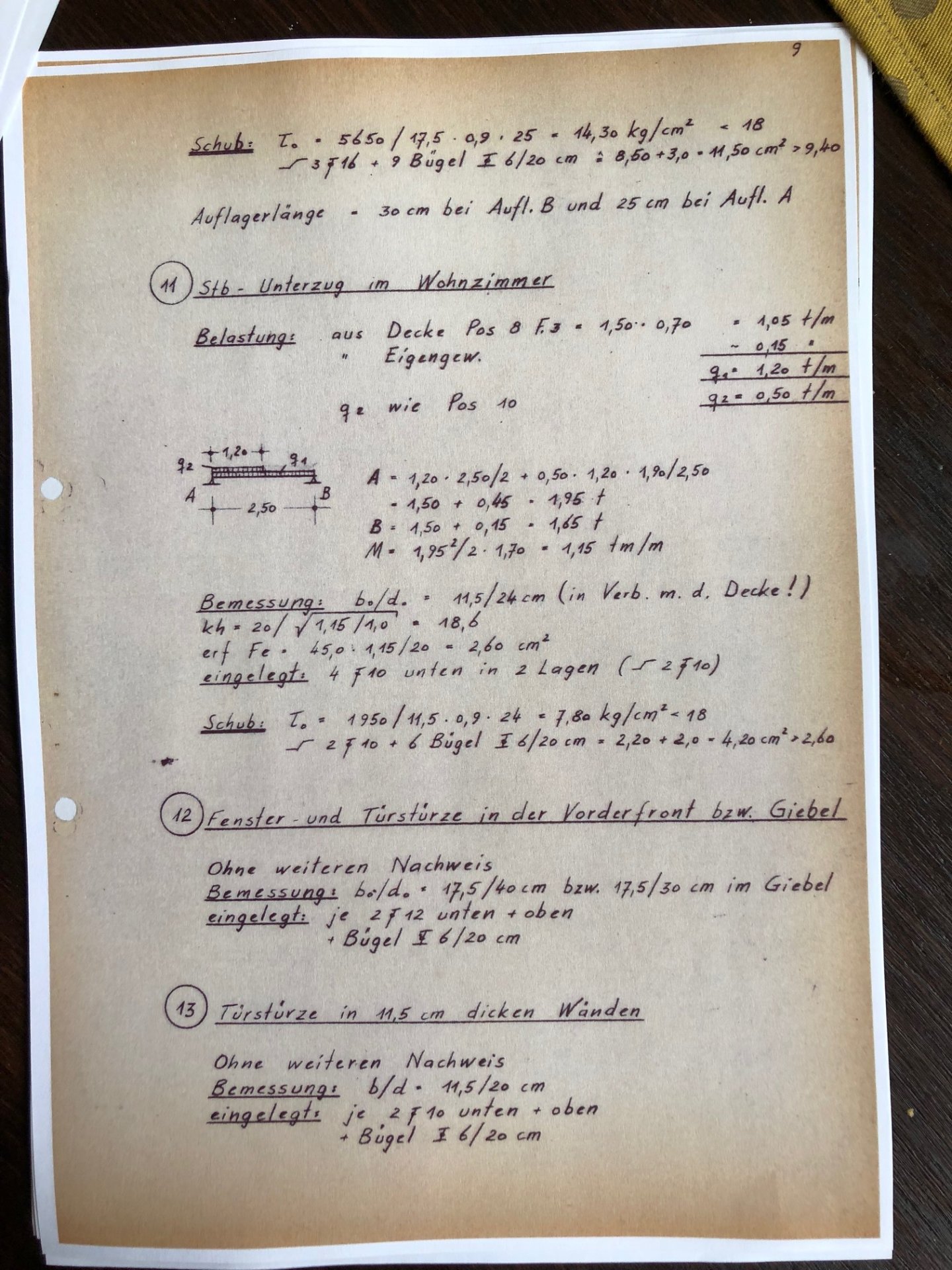

    Aber in der Statik steht doch auch nur was von Zwei Auflagern. Nämlich A und B
    Hier nochmal die Folgeseite:

    Was sagst du dann zu diesem Mauerstück was Fabian Weber eingekreist hat? Weg oder nicht?

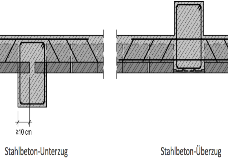

    was ist ein Unterzug, fangen wir mal von vorn an:
    Ein Stahl - Beton Element in Betondecke integriert.
    liegt auf der gesamten Mauer und den Außenwänden auf und Überspannt die Öffnung zum
    Wohnzimmer.

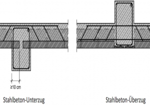

    Integriert? Mein Unterzug liegt auf dem Mauerwerk auf, aber ist unabhängig von der Betondecke - der stützt sie ja?

    man kann beides machen

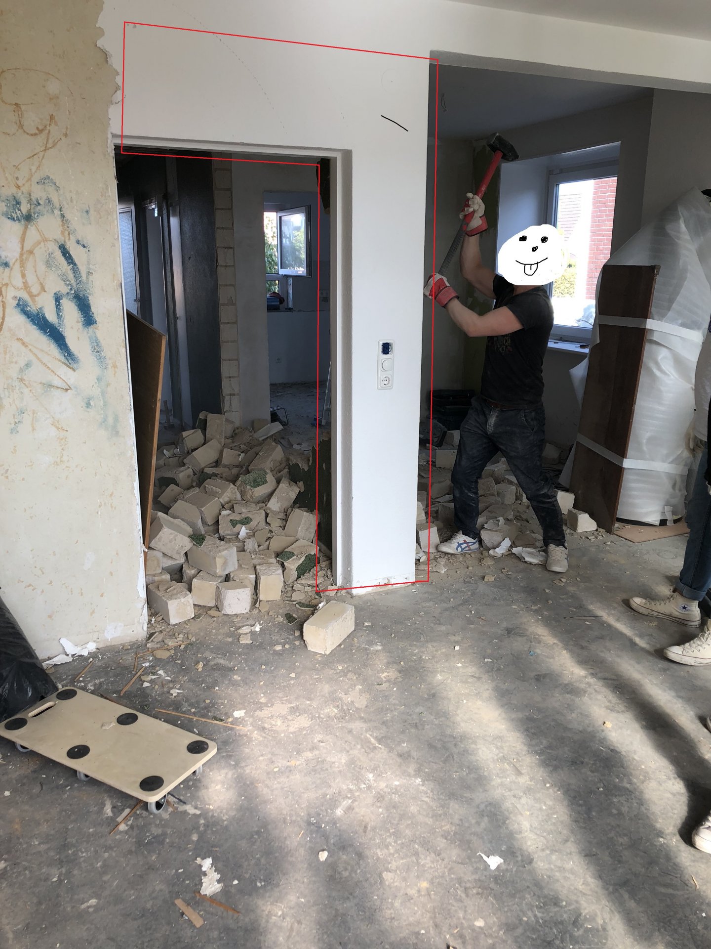

    Unterzug hab ich verstanden mittlerweile. Nach messen und Begutachtung kann ich sagen das ich einen Integrierten Unterzug habe. Unten gucken 17cm raus plus 13cm Deckenplatte ergibt das dann ja wohl die 30cm in der Zeichnung.
    Die Breite von 17,5 passt auch soweit
    Also liegt der besagte Unterzug nur auf den mit roten Rechtecken im Bild Markierten stellen auf und nicht auf dem mit rotem Kreis markierten Stück Wand. Ergo kann dieses Stück Wand weg.

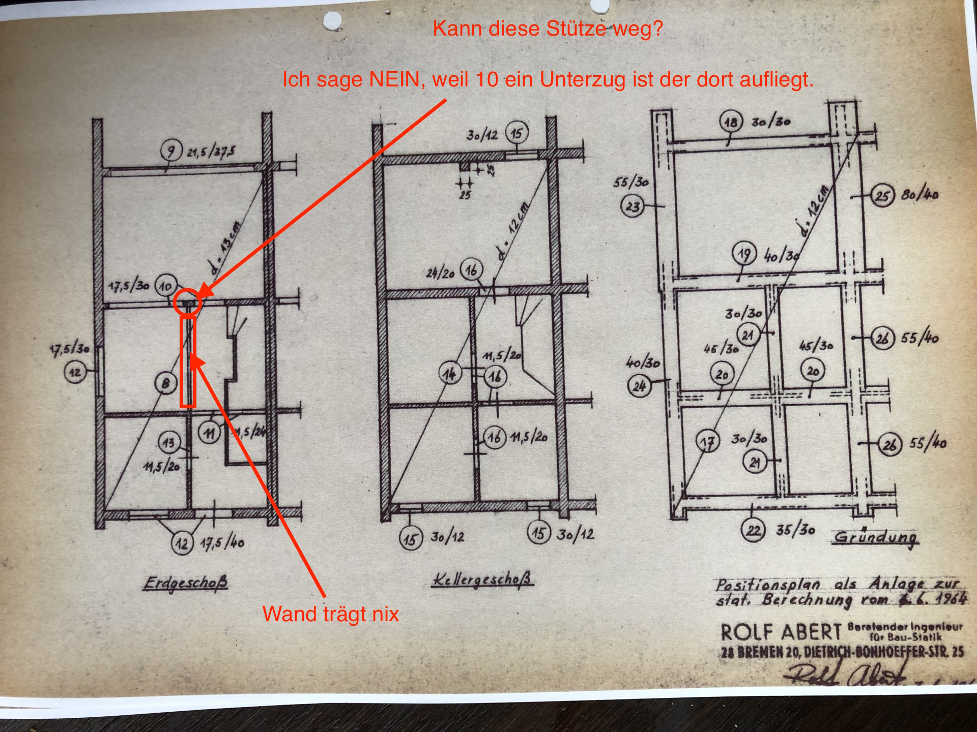

    Dann Danke für deine vielen Auskünfte aber ich glaube wir reden aneinander vorbei. Es geht mir nicht um die Deckenlast und die Wände oben drüber. Mir ist schon klar das die auf besagtem Unterzug lasten. Es geht immer noch um dieses kleine Stück wand darunter.

    Das rote soll noch weg !!!!!!

  20. #40 cschiko, 10.10.2018
    cschiko
    cschiko
    07.12.2017
    161
    20
    Also ich würde den Teil nicht ohne Absegnung eines Statikers herausnehmen, denn der Unterzug liegt ja zumindest auf diesem Stück auf. Und von daher würde ich es nicht entfernen, ohne von einem Statiker die Aussage zu haben das der Unterzug so konzipiert ist das er auch ohne dieses Stück funktioniert. Wahrscheinlich wird dieses Wandstück eben schon eine Funktion haben, es kann zwar auch so reichen aber das sollte ein Fachmann beurteilen!
