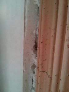

    ich schreibe hier da ich momentan verunsichert bin zweck meines Fenstereinbaus in unseren Neubau KFW 70 Haus.
    Laut Bauvertrag sollen Fenster nach RAL verbaut werden.
    ausgeführt wurde das die Fenster mit Illbruck FM230 Fensterschaum+ eingebaut wurden und jetzt mit APU Leisten (es wurde keine Folie verklebt) verputzt werden sollen.
    Der Schaum soll luftdicht sein und gegen Schlagregen ausreichend schützen.
    Der Schaum ist zur RAL gerechten Verfüllung geeignet findet man im Internet nur was gehört noch dazu?

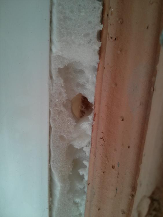

    Heute ist mir aufgefallen das sich im Schaum große Löcher befinden wo man fast durchkucken kann.
    An meinem Nachbar Haus wurden schon APU leisten verklebt hab das mal fotografiert.
    Mein Baugutachter sagt das ist kein RAL konformer Einbau,mein Bauleiter sagt er ist es und mein Gutachter hat keine Ahnung.
    wie sehen das die Spezies?
    vielen Dank für eure Hilfe

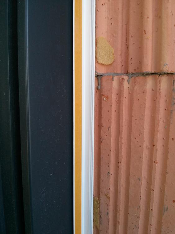

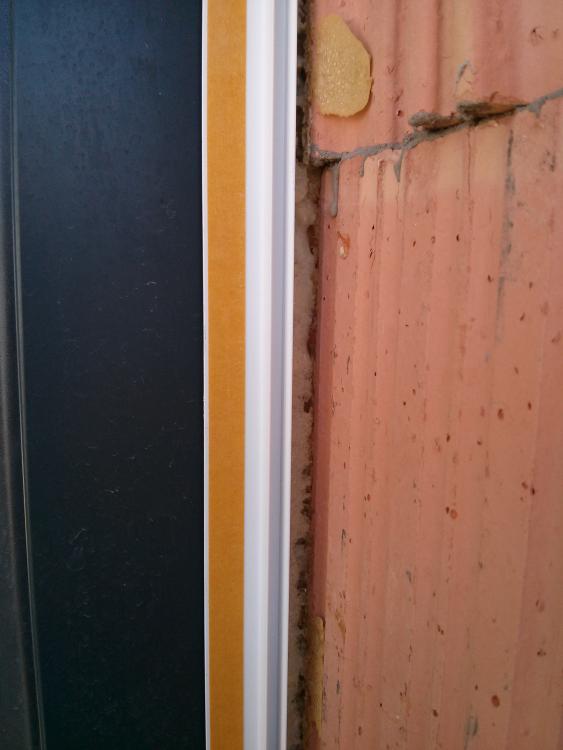

    Es ist eine weitere Möglichkeit, die Luftdichtheit herzustellen. Laut Bild handelt es sich um Leisten, die eine RAL-Zulassung haben (z. B. T-Fal).
    Die Leisten haben ein Dichtband, welches Bewegungen des Fensterrahmens aufnehmen kann und werden dann eingeputz.

    außen sind die WDVS leisten auch ok! Innen fehlt aber die komplette luftdichte abklebung.

    laut meinem Bauträger ist angeblich der Wunderschaum schon RAL ausreichend aber sicher nicht mit diesen Löchern im ausgehärteten Schaum!
    das hab ich auch bemängelt und besteh auf Beseitigung.

    Die Leiste für Schlagregendichtheit aussen reicht natürlich nicht.

    Bilder von den APU leisten außen
    Schaumbilder von innen

    Ja, das funktioniert dann natürlich mit den Leisten nicht. Gut - RAL-Schaum wäre zulässig. Ob das auf den Bildern allerdings RAL-Schaum ist, kann ich nicht beurteilen. Wäre allerdings sehr offenporig.
    Allerdings könnte man die Innenleisten ja immer noch anbringen.

    Es sollen solche APU Leisten innen und außen verbaut werden!
    Verputzer ist noch nicht fertig hat nur angefangen außen Leisten zu kleben an einigen Stellen der Fenster.
    ich habe nur ein Bild von der Leiste außen gemacht damit man sehen kann was da verbaut wird
    innen ist noch nichts vorbereitet wegen solcher Leisten.
    Grundsätzlich ging es mir darum zu erfahren ob das die RAL erfüllt
    also der Schaum,Leiste innen ,Leiste außen
    dachte immer da muß Folie verklebt werden die innen Luftdicht ist und außen schlagregenfest
    Gutachter hegt Zweifel zwecks Schaum und APU Leisten.
    Welche Firma und welches Produkt verbaut wird, wurde nicht erwähnt
    den Schaum habe ich auch erst in einem Telefonat mit dem Fenstereinbauer genannt bekommen

    Es gibt für aussen solche Einputzleisten, die sehr wohl eine Zulassung als äussere Abdichtebene haben! Sauber eingeputzt, sind die völlig i.O.!
    Der Schaum hat Löcher, die müssen nachgefüllt werden. Mehr nicht!
