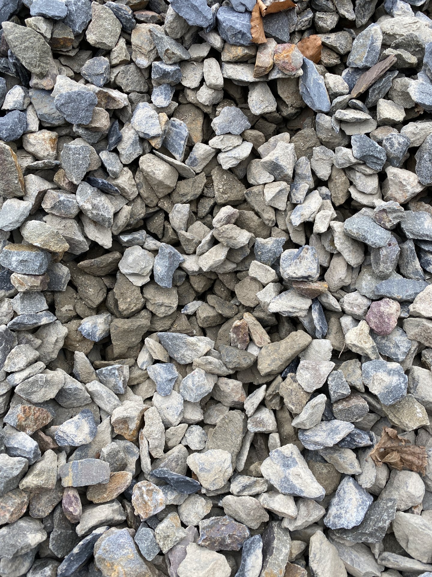

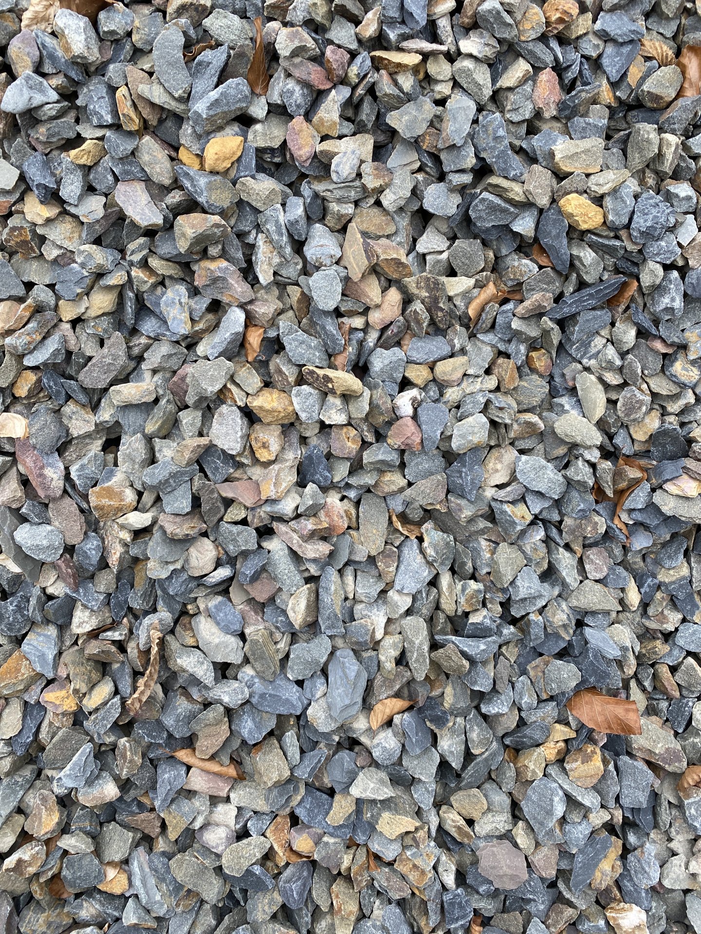

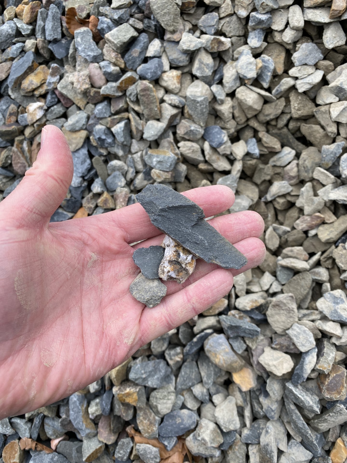

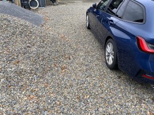

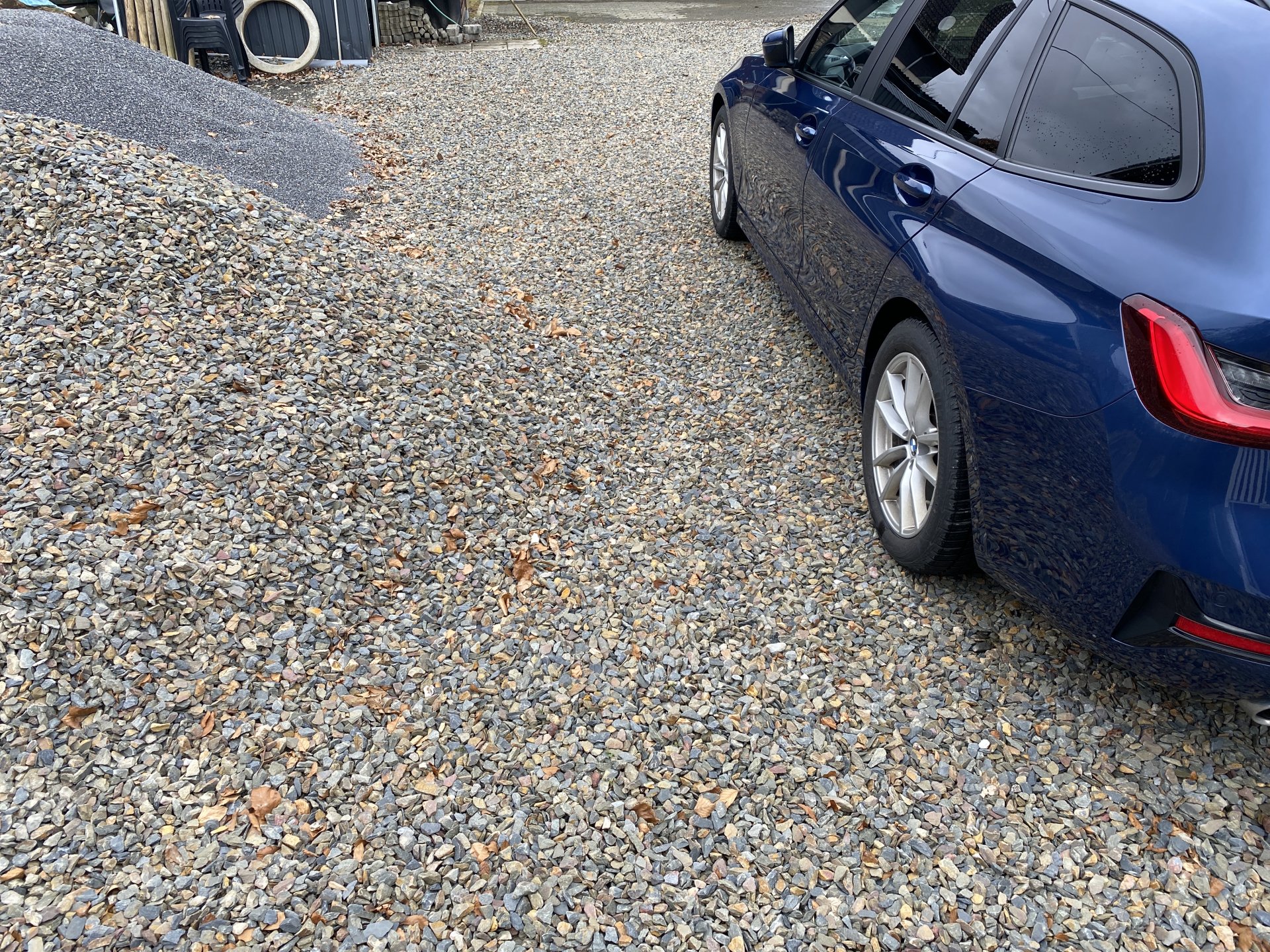

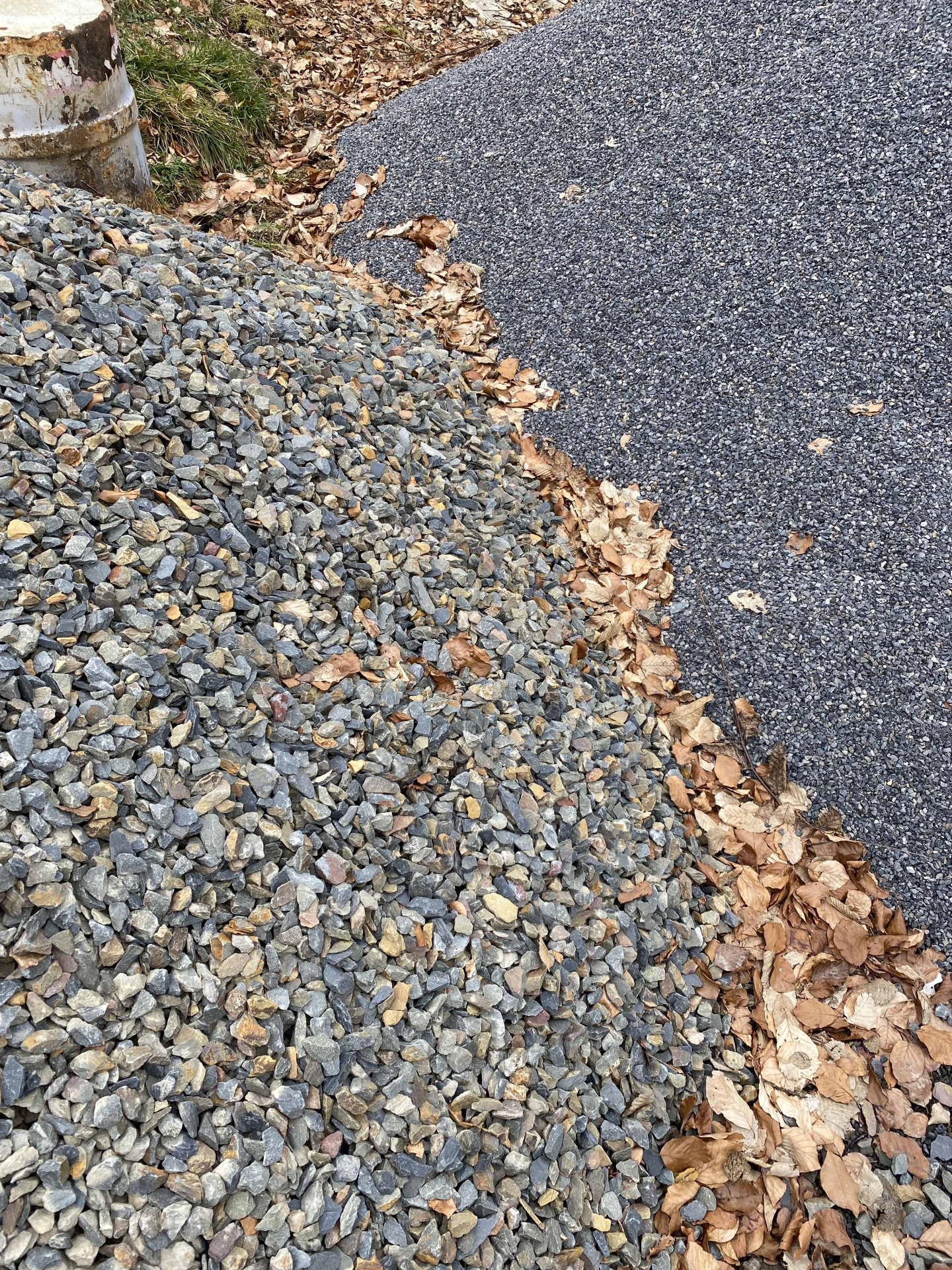

    Hallo zusammen, ich habe für meine Terrasse, soll mit Platten 60x40c3.8cm belegt werden, letztes Jahr 35cm ausgekoffert, Schotter besorgt und verdichtet. Ist Sau fest geworden und wenn ich einen Eimer Wasser drauf kippe, läuft es trotzdem ab, also alles perfekt. Jetzt hatte ich leider zu wenig Material und mir fehlen bis Okff noch 10-15cm. Also etwa 8cm Material. Jetzt habe ich von dem Material, welches ich letztes Jahr als lkw Ladung recht günstig geschossen habe, 15cbm für 400€ inkl Lieferung, noch gut 5-8cbm rumliegen und habe mich gefragt, ob ich das alternativ auch nehmen kann, verdichten und dann die Schicht feiner splitt drüber. Eventuell kann es ja einer am Bild erkennen. Vielen Dank und beste Grüße

    Lässt sich hervorragend verdichten, da aber kein Feinanteile vorhanden sind löst er sich oberflächlich wieder schnell. Als Unterbau für Terrassen und Bodenplatten ist es Super Material
