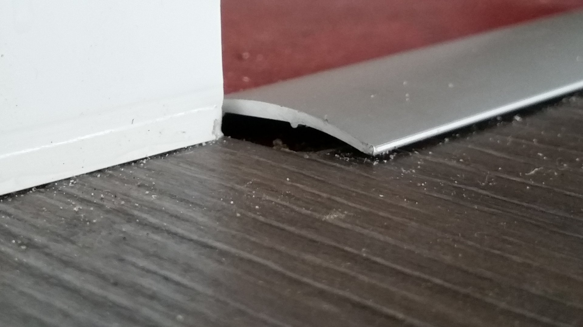

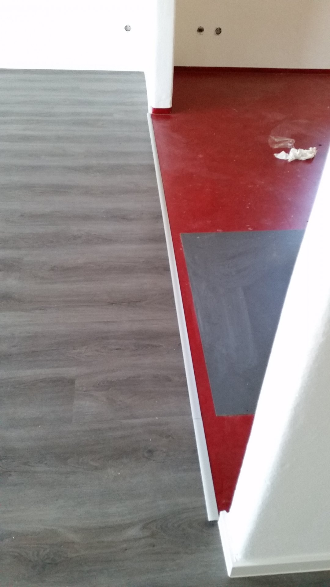

    Schönen guten Abend,
    in unserer Wohnung wurde im Wozi der alte Teppichboden von einem Meisterbetrieb für Bodenbeläge, entfernt, der Estrich geschliffen, mit Spachtelmasse Unebenheiten ausgeglichen, etc.
    Verlegt wurde ein Vinylboden aus Dielen, etwas "höher" als der rote Linoleumboden, an welchen er angrenzt.
    Um den Höhenunterschied auszugleichen, wurde ein Übergangsprofil verlegt.

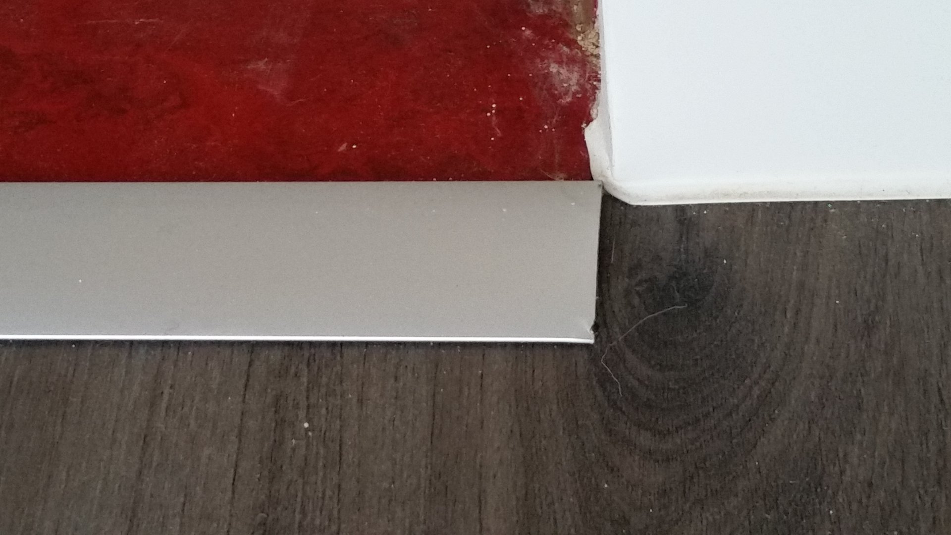

    Leider ist das Profil nicht bündig mit zwei Mauerbacken, steht scharfkantig mit 2-3cm in den Raum.
    Was tun?
    Danke für eure Tips.​

    Das zu ändern wird jetzt richtig aufwändig, weil die ”Dielen“ natürlich im Türbereich alle zu kurz sind, um das Profil zu versetzen.

    Das mag sein, aber so hatten wir uns das nicht vorgestellt für über 3000Euro!
    Man stelle sich nur vor, ein Krabbelkind oder Barfußläufer bleibt da hängen:eek:...

    Wieso aufwendig? Nur die Dielen in dem Bereich austauschen - wenn geklebt, ist es natürlich mehr Aufwand, aber das sollte sein Problem sein.
    Man könnte natürlich mit abschleifen und Silikon die Situation entschärfen, aber optisch ist das ja schon so doof...

    Der Spaßvogel soll ein passendes (breites, flaches ) Übergangsprofil in die Laibung setzen. Und wenn schon gestückelt, so, dass man es kaum sieht.
    Ich wundere mich ohnehin, weshalb das Übergangsprofil nur auf dem ohnehin erhöhten Belag sitzt.

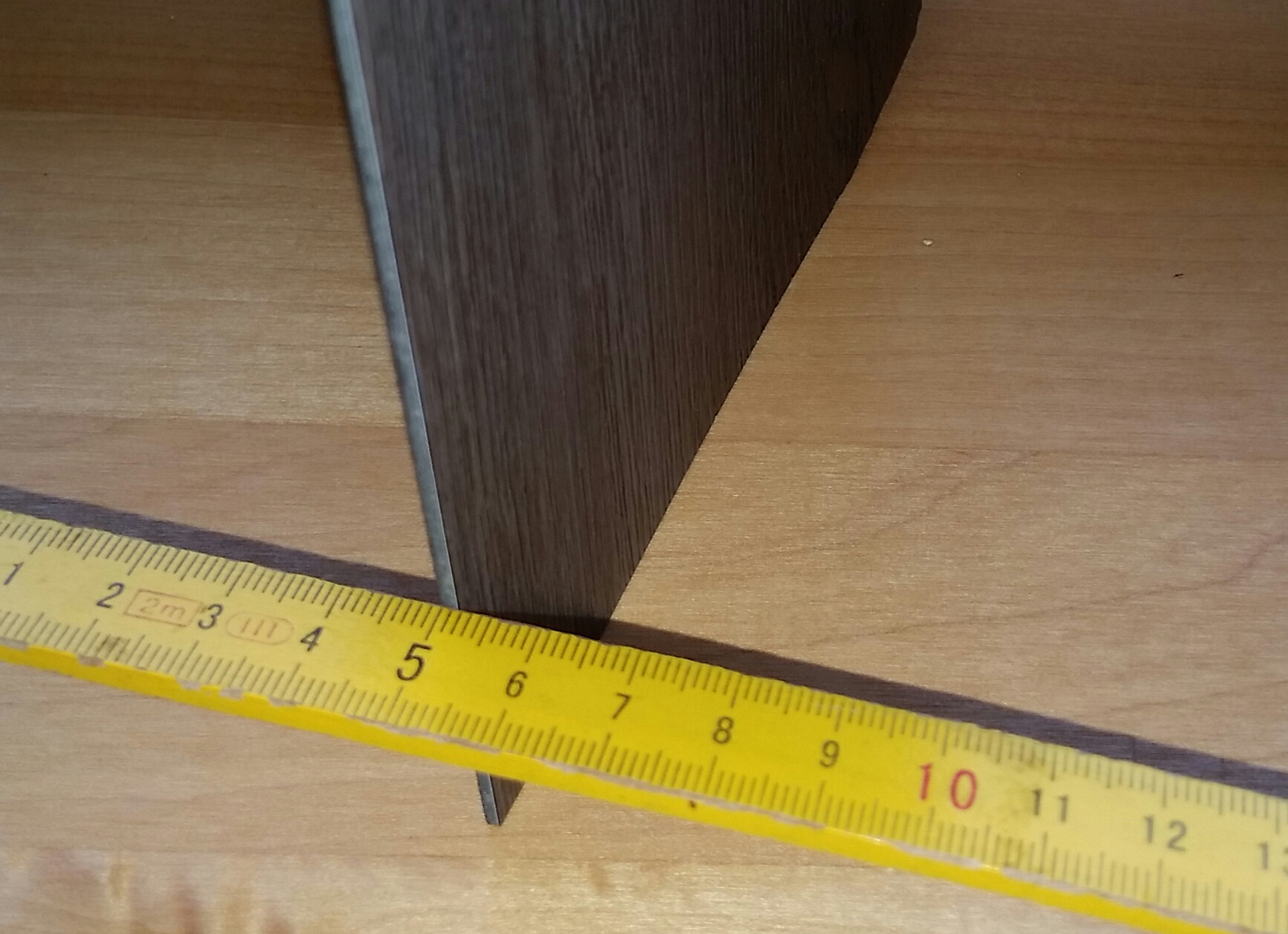

    Der Belag sind geklebte Vinyldielen, ohne Nut und Feder, ca. 2mm stark, siehe Foto.

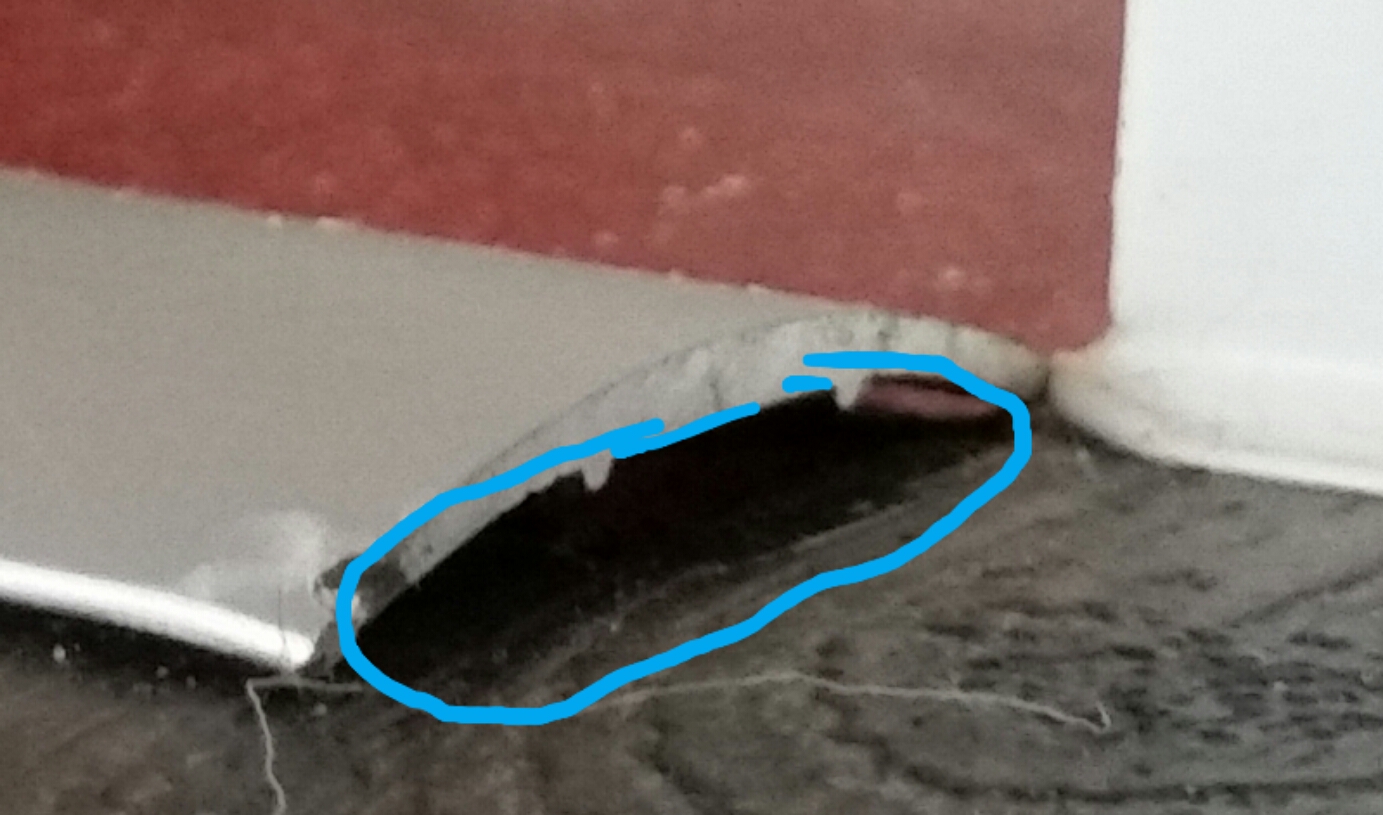

    Auf dem 2. Foto kann man unter das Übergangsprofil sehen und bemerkt, dass die Dielen unter dem Profil anscheinend "ausgeschnitten" sind, warum auch immer, Material ist noch übrig...kreisch!
