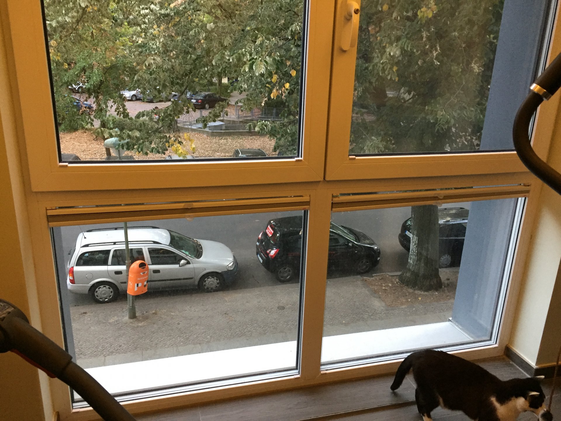

    Hallo!
    In unserem Mehrfamilienhaus gibt es eine Dreifachverglasung für bodentiefe Fenster ohne vorgelagerte Brüstung mit folgender Spezifikation: 3 SPG / 0,76 PVB / 3 SPG / SZR / 4 SPG / SZR / 4 SPG
    Der Architekt ist der Meinung, dass diese Scheiben auf jeden Fall Absturzsicherheit gewährleisten, weil es eine Dreifachverglasung ist. Stimmt das so?
    Schöne Grüße
    Marie

    Nein

    Hallo Lexmaul,
    das heißt Dreifachverglasung ist nicht automatisch absturzsicher? Oder diese Spezifikation 3 SPG / 0,76 PVB / 3 SPG / SZR / 4 SPG / SZR / 4 SPG bedeutet, dass das verbaute Glas nicht absturzsicher ist?

    Nein. Die Absturzsicherung bringt nur das innere VSG Glas (bei dir jetzt 3 mm SPG / 0,76 PVB / 3 mm SPG). Mir wären die 3 mm SPG zu wenig. Sollten mind. 4 oder 5 mm sein. Kommt auch auf die Scheibengröße an.
    Sind denn die Fenster zu öffnen? Wenn ja muss eine Brüstung davor ab 1 m Höhe bzw. 0,5 m in Bayern.
    Das alles hat aber nicht mit einer 3-fach Verglasung zu tun.

    Dreifachverglasung ist nicht automatisch absturzsicher.
    Und bei bodentief gehört immer etwas davor - außer Festverglasung, dann reicht VSG in der Mitte (das muss ein Spezi hier nun fachlich korrekt ausdrücken).

    Die Scheiben sind 88 cm breit und 72 cm hoch feststehend.

    mit 2 x 4 mm täte ich ruhiger schlafen. Dein Arch. soll es dir schriftl. geben das es reicht.

    Eine absturzsichernde Verglasung gemäß DIN 18008, Teil 4, nach Kategorie C1 C2. Die DIN verlangt bei dieser Kategorie auf der stoßzugewandten Seite der Isolierglasscheibe entweder VSG, ESG oder VG aus ESG.
    „Für Mehrscheiben-Isolierverglasungen der Kategorien C1 und C2 darf für die stoßzugewandte Seite nur VSG, ESG oder VG aus ESG verwendet werden.“
    War das in der TRAV anders? Oder ist die LBO anders? Ich kenne nur innen( Stosszugewandt) auch bei festverglast - mittig..... :confused: ansonsten ist eigentlich 4 mm 'Usus' wie Kos sagte.

    Ja, sorry - innen natürlich :).

    72cm hoch bis wo genau? Schau mal in Deine Bauordnung, aber unter 80cm Brüstungshöhe kenne ich nirgends.

    Für die beiden unteren Scheiben sind die Abmessungen ca. 88 x 72 cm. Wo finde ich Vorschriften für die Anforderungen an Fensterscheiben? Müssen die oberen Scheiben auch irgendwelchen Anforderungen genügen?

    plus 8 cm Kämpferbreite ist 80 cm :e_smiley_brille02:

    In Brandenburg sind es mittlerweile 90cm, darum genau schauen

    @simon84 genau wie bei dir, zudem ist auch die Absturzhöhe zu beachten, strittig sind dann immer zum Beispiel Heizkörper mit 300 BH. Wären ja für Kinder ideal als Auftritt geeignet :D aber das hören die Herren immer nicht so gern.
