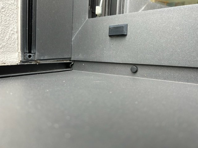

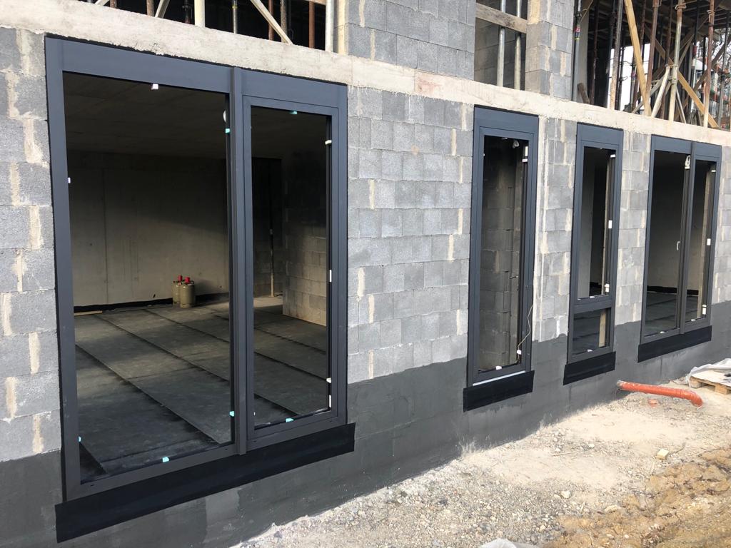

    im Rahmen (siehe anderer Thread) einer feuchten Wand aufgrund einer undichten Fensterbank-Eckverbindung bin ich auf eine weitere Frage gestoßen, die mich jetzt beschäftigt.
    Wir haben Aluminiumfenster und Aluminium-Fensterbänke. Letztere sind unter den Rahmen geschoben und am Bodeneinstandsprofil verschraubt. D. h. der Fensterrahmen steht wenige mm über der Anschraubkante der Fensterbank.
    Nun frage ich mich, ob in diesem Fall (zwingend) eine Dichtung (z. B. Kompriband oder Lippendichtung) zwischen dieser Anschraubkante der Fensterbank und dem Bodeneinstandsprofil erforderlich (a.R.d.T.) oder nicht ist? Empfehlenswert ist es sicher, aber ist diese Dichtung nur zwingend, wenn die Fenster auf dem Rahmen anstatt untergeschoben montiert wird?
    Mein Verdacht ist, dass bei uns eine solche Dichtung nicht verbaut worden ist. Die Bodeneinstandsprofile wurden allerdings komplett mit einer EPDM Folie zum Mauerwerk abgedichtet, d.h. auch zwischen der Fensterbank-Anschraubkante und dem Bodeneinstandsprofil verläuft diese Folie. Siehe Fotos:
    Danke für eure Hilfe!

    Eine Fensterbankabdichtung ist mehr oder weniger dazu da, um eine Schlagregendichtheit zu gewährleisten, der Regen was von der Fensterbank wieder hoch spritzt, wieder abzuleiten das es auf die Fensterbank zurückläuft. Das es kein stehendes Wasser gibt
    Dein Alurahmen hat Entwässerungsbohrungen, das Wasser läuft VOR DER Fensterbank entlang im Normalfall, deswegen dient es nur als Schlagregendichtheit
    Deine Vermutung könnte richtig sein ( wenn ich der Konstrukteur wäre) würde ich es auch so veranlassen.

    Die Dichtung ist notwendig und sollte immer vorhanden sein.

    Was meinst du damit bzw. was veranlassen?
    Ich bin mir mittlerweile sehr sicher, dass eine Anschraubkantendichtung nicht vorhanden ist, sondern „nur“ die EPDM Folie, die das Bodeneinstandsprofil abdichtet. Habe mal eine Fensterbank Schraube gelöst und nichts - außer besagter Folie - im Schraubloch entdecken können.
    Was können wir da jetzt am besten machen?
    Bisher (>3 Jahre Standzeit des Hauses) und sicher einigen Schlagregen scheint noch kein Schaden dadurch entstanden zu sein…

    Mit Silikon oder ähnlich abfugen.

    Die Firma kontaktieren und darauf aufmerksam machen.
