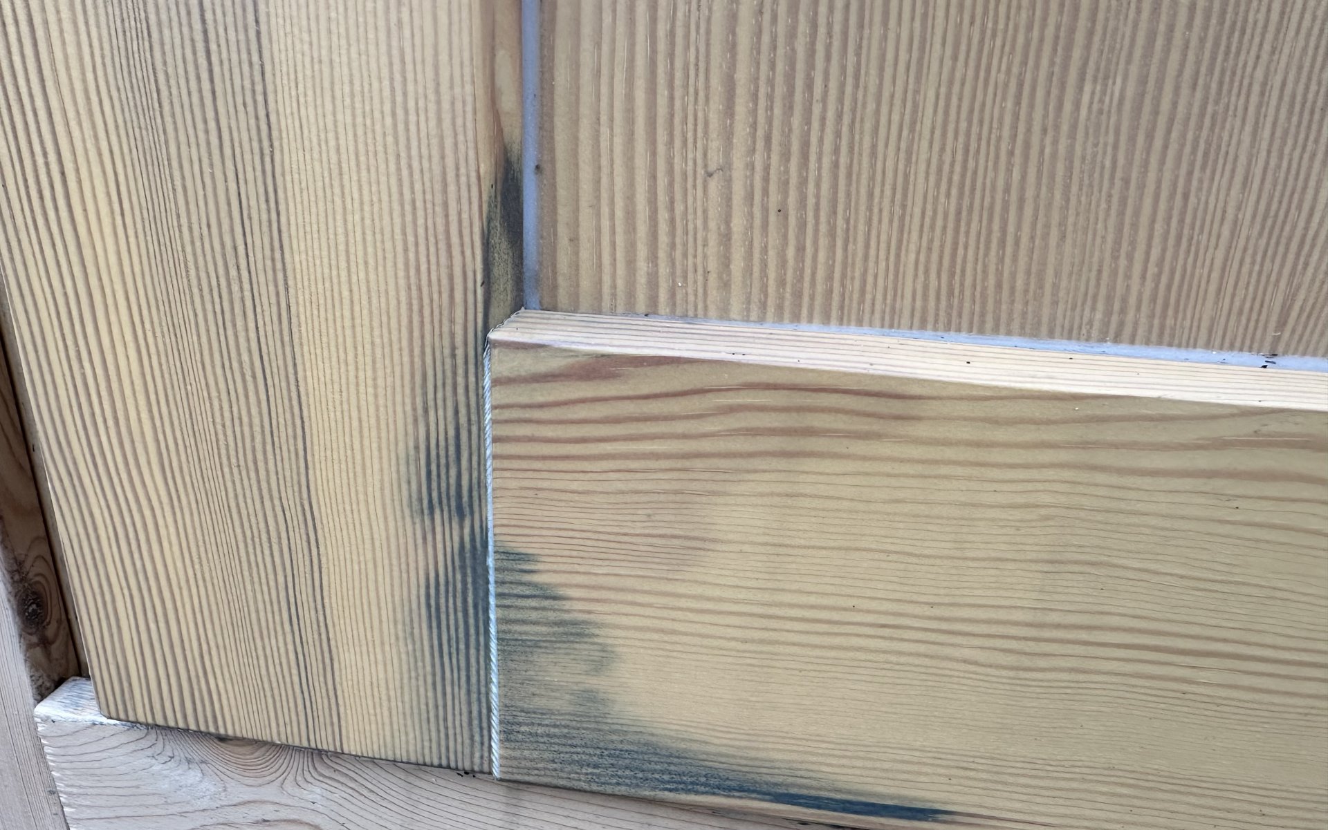

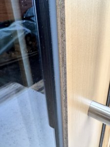

    Hallo Zusammen,
    vor 11 Monaten wurden in unserem Haus Holztüren als Eingangs-und Nebeneingangstüre eingebaut. An beiden Türen stelle ich Feuchtigkeitsschäden fest, die der Hersteller der Türe aber weigert, als solche anzunehmen. Ich würde hier gerne auf Gewährleistung hinzielen.
    Liege ich falsch mit der Annahme, dass es sich um Feuchtigkeitsschäden handeln könnte? Der Türenhersteller sagt, die Türen seien in ordnungsgemäßen Zustand geliefert, stimmt auch, und alles andere müssen Bauschäden sein, hier bin ich anderer Meinung.
    Schaut Euch die Bilder an, was meint ihr?
    Ich verzichte hier zunächst auf den Herstellernamen, daher von der einen Türe nur das Bild der linken Ecke, rechts sieht das aber genau so aus, das steht allerdings auch der Firmenname.

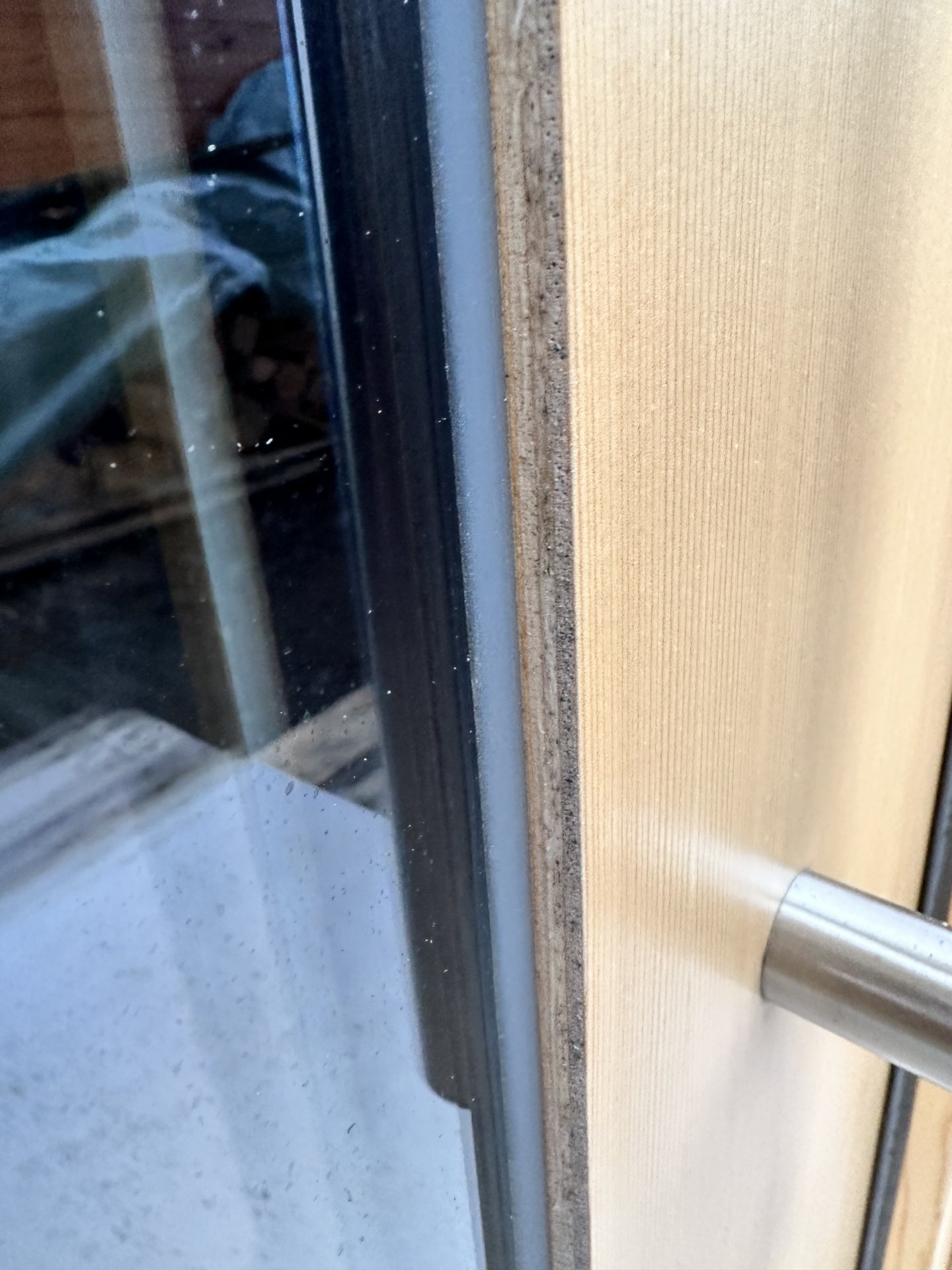

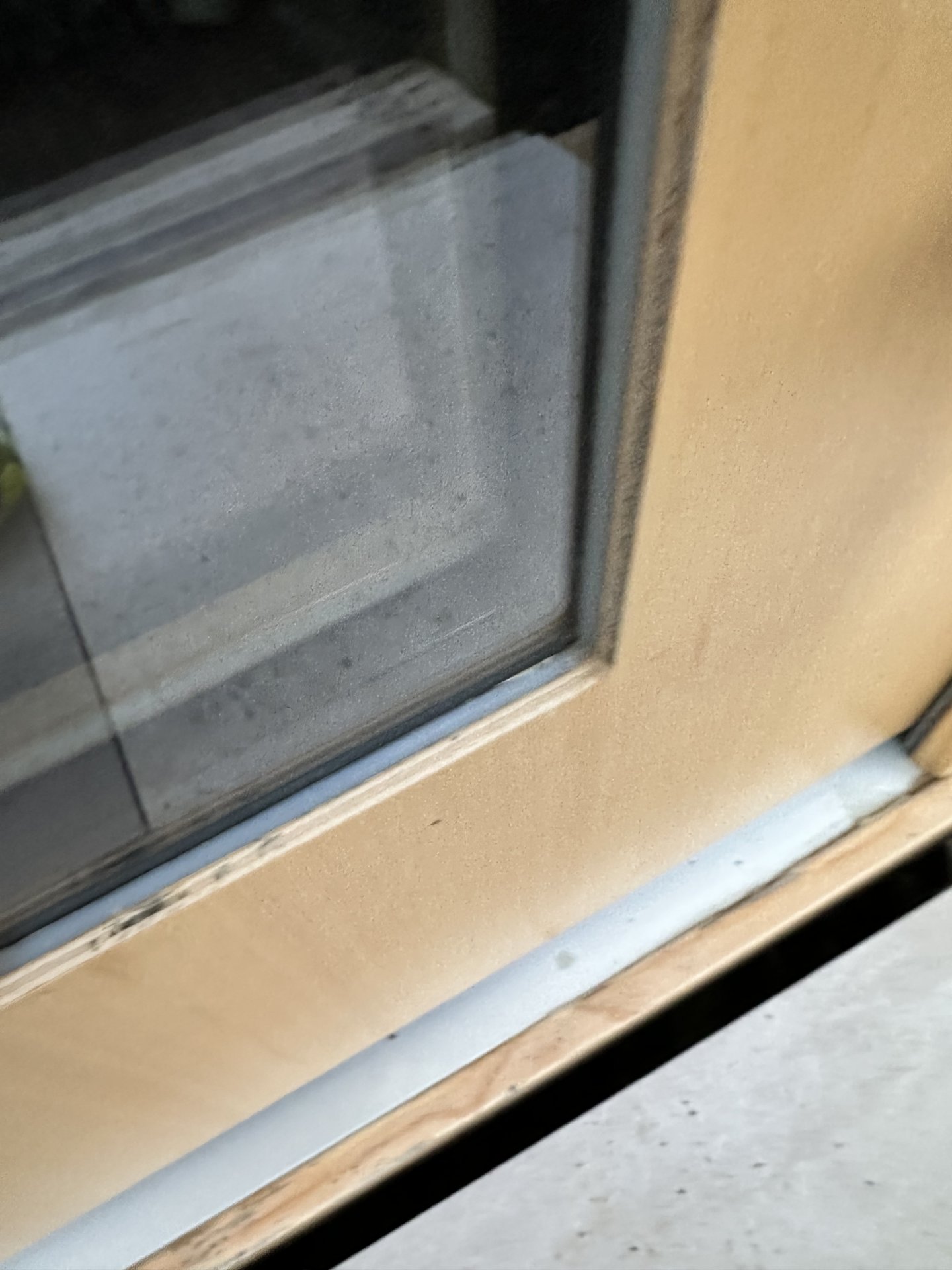

    Das Bild mit dem großen Schaden ist die Schuppentüre, die auch extremen Wetter ausgesetzt ist, die andere Türe ist die Haustüre, wo sich rund um das Glas auf zwei Seiten diese schwarzen Punkte ansiedeln.
    Vielen Dank für jeden Rat in der Sache
    Anne

    Was soll „annehmen“ sein?
    Blafasel… Was soll ein „Bauschaden“ sein? So was ähnliches wie ein Dachschaden?
    Ich halte es für einen kapitalen Planungsfehler derartige Holztüren einzubauen, wenn da mit „extremer Bewitterung“ zu rechnen ist. Ich sehe da erst einmal Planer/Handwerker in der Pflicht. Einzige Ausnahme: Wenn der Hersteller die Türen für derartige Situationen angepriesen/freigegeben hat, dann ist auch der mit im Gewährleistungsboot…

    Hat mit der Tür wenig zu tun sondern mit der Einbau Situation.
    Wer hat euch denn da zu Holztüren geraten ? Irre
    klar könnte man da unten ein blechle drüber machen aber das kaschiert eher nur

    Was ist das für Holz und wie ist das behandelt?

    Der Türhersteller hätte vor dem Einbau schriftlich Bedenken anmelden müssen. So darf man eine Tür nicht einbauen. Das ist ein Planungsfehler des Planers und der vorherigen Gewerke und nicht ein Mangel an der Tür.
    Wenn man das Problem aus der Welt schaffen will, muß man z. B. ein Dach vor der Tür anordnen.
    Aber das muß, je nach Windrichtung und Lage, schon deutlich über einen Meter auskragen.

    Holzart?
    Beschichtung?
    Da würde ich einerseits mal in die VFF-Merkblätter HO.01 bis HO.05 reinschauen bzgl. Oberflächen und Beschichtung
    und andererseits würde ich den Türhersteller schon mal fragen ob er was von Bläuepilzen gehört hat.
    Es ist richtig, dass es sich bei dem Pilzbefall um einen Schaden handelt.
    Die Ursache des Schadens ist der Mangel.
    Mangel ist eine Abweichung vom Bausoll.
    Das Bausoll war eine funktionsfähige Tür.
    Dies bedeutet u. a. dass Tür inkl. Beschichtung geeignet ist in der Einbausituation dem Wetter stand zu halten.
    Wenn also der Türenbauer die Tür hergestellt und eingebaut hat und nicht darauf hingewiesen hat, dass es sich bei der vorhandenen werksseitigen Dünnschichtlasur nur um eine vorläufige Erstbeschichtung handelt, die vor Ort durch einen weiteren Anstrich durch den Bauherrn zu ergänzen ist, dann ist er voll in der Haftung.
    Nach 11 Monaten darf eine Tür oder ein Fenster nicht so aussehen, selbst wenn man bei dünnschichtigen Lasuren von Wartungsintervallen von "alle 2 Jahre" ausgehen muss. Aber wenn da in den Eckverbindungen schon im ersten Herbst/Winter so viel Wasser reingesuppt ist, dass dort unter der Lasur ein Bläuepilz wächst, dann würde ich sagen: "Lieber Türenbauer - Ziel verfehlt!"
    Die Tür könnt ihr jetzt nur noch anschleifen und deckend weiß streichen.
