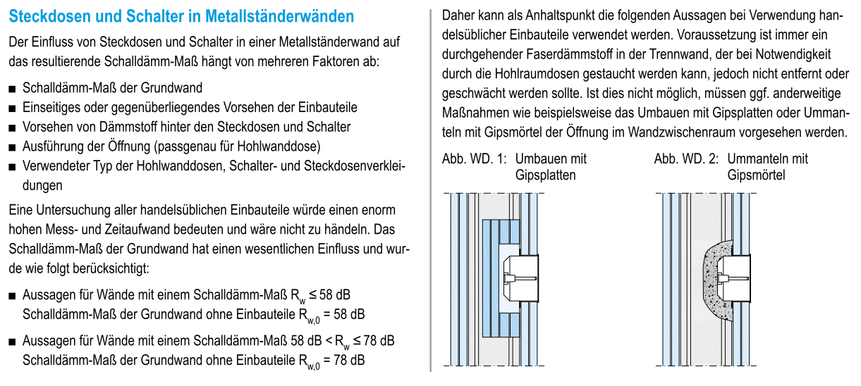

    Er könnte damit meinen, das die Dosen die Schwachstelle im Schallschutz sind. Da gibt es unterschiedliche Lösungen, aber keine davon ist eine einfache Dose wie im Steinhaus. Hohlwanddose könnte prinzipiell auch teurer sein, weiß @Fabian Weber vielleicht genauer.
