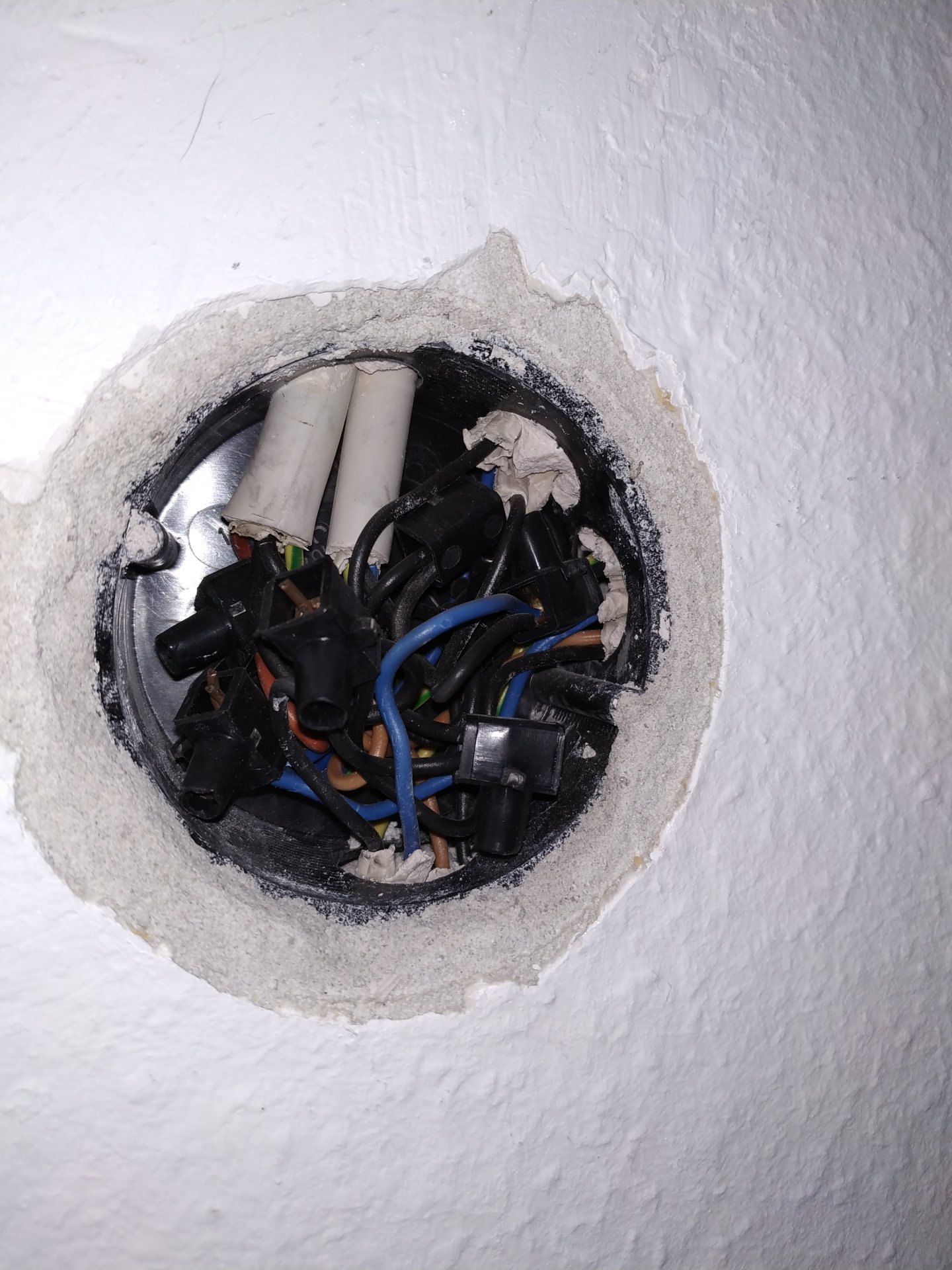

    Ich füge mal ein Foto an. Verteilerdose in einem raum wo unterhalb der VD 3 Schalter sitzen um 3 Verschiedene Lampen zu schalten
    Wir wollten an dieser verteilerdose gene die Stromversorung für einen Rolladenmotor noch anschließen.
    Würde das gehen?
    Ich würde so spontan sagen die beiden Kabel oben sind die, die "reinkommen" einmal 5 Adrig und einmal 3 Adrig. Und das Rechts und unten ist das , was wieder "rausgeht"
    Also könnte man an einer der beiden Kabel oben da noch was anklemmen?
    Platztechnisch wird es natürlich eng

    Vieles kann möglich sein. Doch da du keine Ahnung davon hast und wenn ich dann schon die Schraubklemmen sehe werde ich hier weiter dazu nix sagen ausser lass das von einem Elektriker anklemmen und die Dosenklemmen überarbeiten. Bitte

    Was meinst du mit überarbeiten? Wago klemen überall dran?
    Ich persönlich finde ja, wenn man da nun beigeht zu rumbiegen kann es eher Probleme geben als wenn man es so lässt.

    Na dann Deckel wieder drauf und Finger weg

    wäre ja nett zu wissen was nun das Problem an der Verteilung ist.

    Als Laie sehe ich schon mal zu viele Adern und zu viele Klemmen in einer zu kleinen Dose. Ob diese Art Schraubklemmen noch zulässig ist, weiß ich nicht, aber zeitgemäß sind sie definitiv nicht mehr.

    Elektriker holen, neue Wago Klemmen und der Elektriker wird dir dann nachzählen ob die Anzahl Klemmen und Leiter für die Dose + deine Erweiterung noch ok sind.
    Die Info ist übrigens bei modernen Dosen innen im Kunststoff eingegossen. Villeicht auch in deiner.

    Ich habe ja eher Angst das bei dem ganzen hin und her biegen ein Kabel bricht. Die Kabel sind 40 Jahre alt , aber an dieser Dose wurde auch noch nie was gemacht glaube ich .Also wurde auch noch nicht viel dran rum gebogen.
    ich schaue gleich mal in der Dose ob da was steht.

    Wenn man eine Kupferader nicht scharf biegt sondern mit etwas Radius (Fingerdurchmesser) ist es schwierig die zu brechen. Probiers einfach mal mit einem Reststück.
