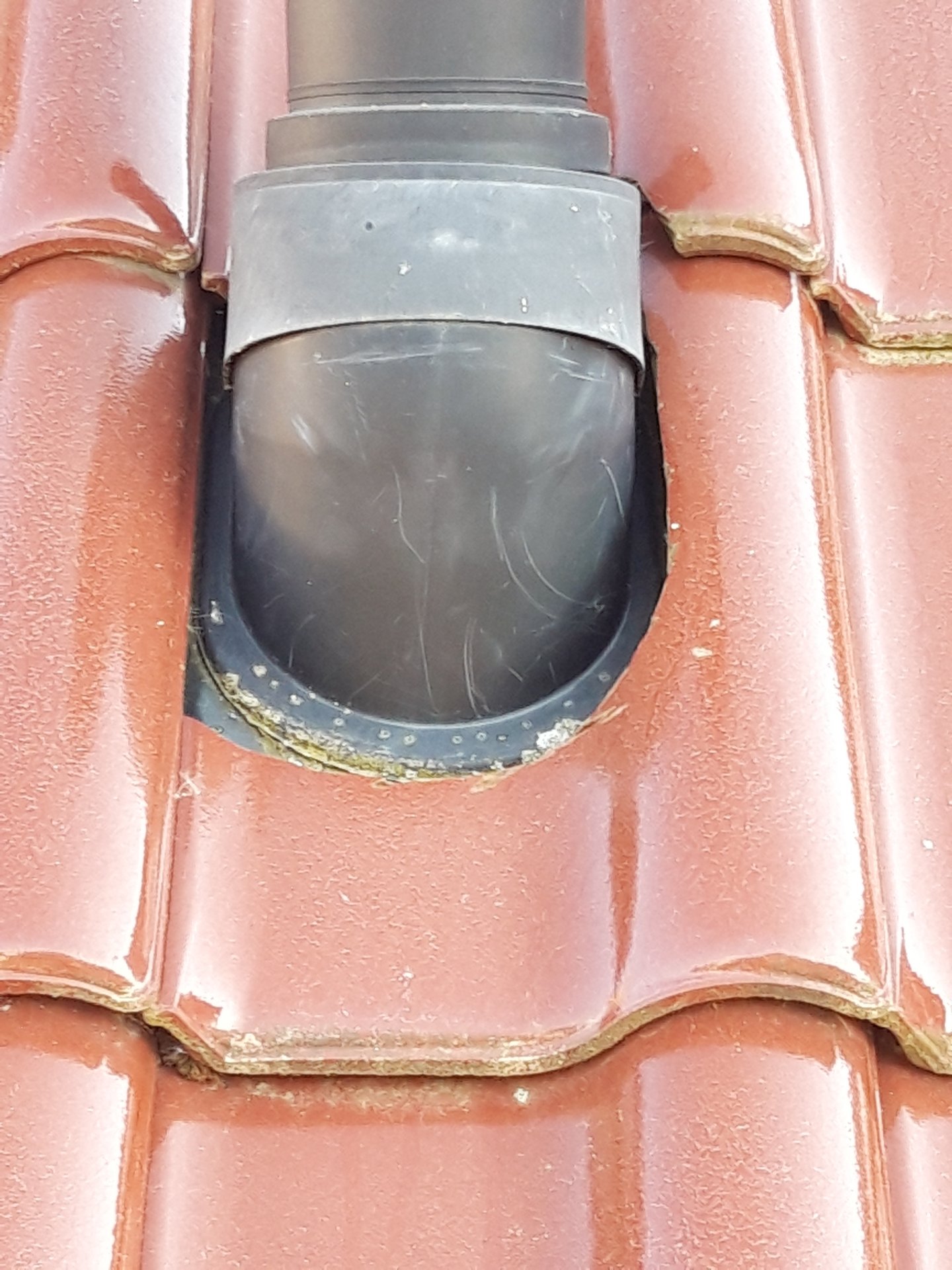

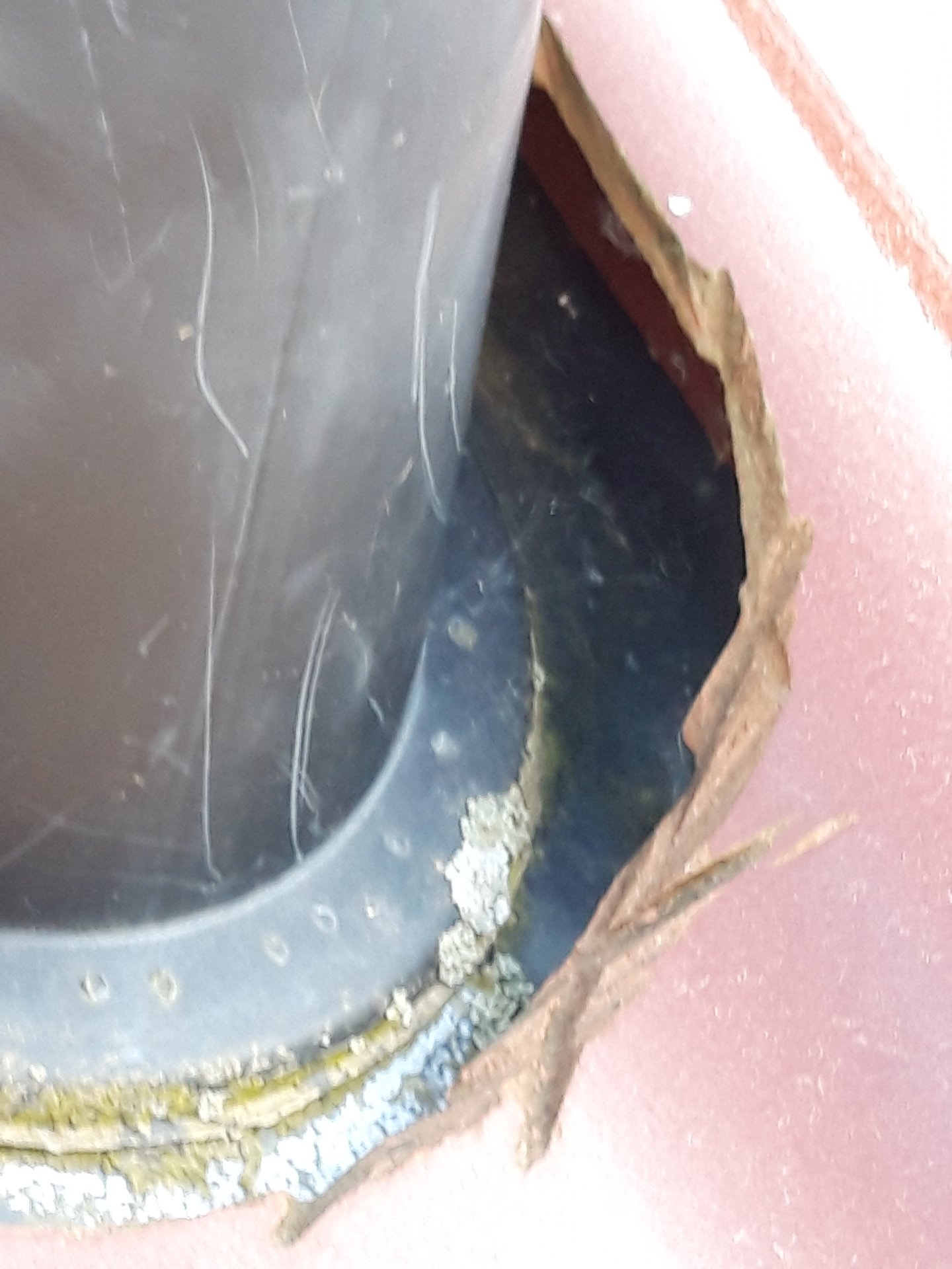

    Liebe Fachleute,
    ich habe auf meinem Dach an dem Abgasrohr, das zur Gasheizung führt, festgestellt, dass zwischen Rohr und Dachziegel keine Dichtung angebracht ist. Bilder hänge ich diesem Beitrag an. Muss das so sein oder kann da Regenwasser in die Dämmung oder ins Haus laufen?
    Danke

    Das ist seit über 10 Jahren so. Ein Zimmermann hat neulich beim Carport-Bau einen flüchtigen Blick darauf geworfen und vermutet, dass das nicht fachmännisch verdichtet sein könnte. Wir haben jetzt natürlich etwas Bedenken, dass hinter dem Dach durch Regenwasser und Witterung etwas verschimmelt sein könnte.

    Du solltest dein Foto mal an den Ziegelhersteller schicken,
    der zeigt dir dann bestimmt den richtigen Formstein aus seinem Sortiment:
    oder der Dachdecker hätte eine Universallösung herstellen sollen aus so einem Formteil:

    Meine Frau und ich sind jetzt etwas verunsichert. Müssen wir davon ausgehen, dass durch die unsachgemäße Verdichtung ein Schaden durch Wasser oder Witterung unter den Dachziegeln entstanden ist?

    Nach 10 Jahren sollt man innen schon was sehen, wenn es undicht wäre.

    Was sollen wir denn da aus der Ferne vermuten?
    Schick einen Dachdecker hoch, der dir das richtige Formteil einbaut und bei der Maßnahme dann gleich mal unter die Dachsteine schaut und sich die Folie (Unterspannbahn/Unterdeckbahn) anschaut.

    Da dürfte gar nichts sein. Der Schrägdachkragen sitzt halt unter den Dachsteinen. Sieht nur nicht hübsch aus.

    War auch mein erster Gedanke, die Universal Einfassung ist im besten Fall darunter mit ausreichender unter / Überdeckung , nicht schön aber selten

    Aufgrund der durchführung des Rohrs sieht das so bescheiden aus. Für die Lage des Lüfters auf der Ziegel gibt es keine vorgefertigten Formteile. Optisch sieht dasauf den Bildern schon so aus, als ob da noch eine universal Durchführung unter dem Ziegel sitzt.
