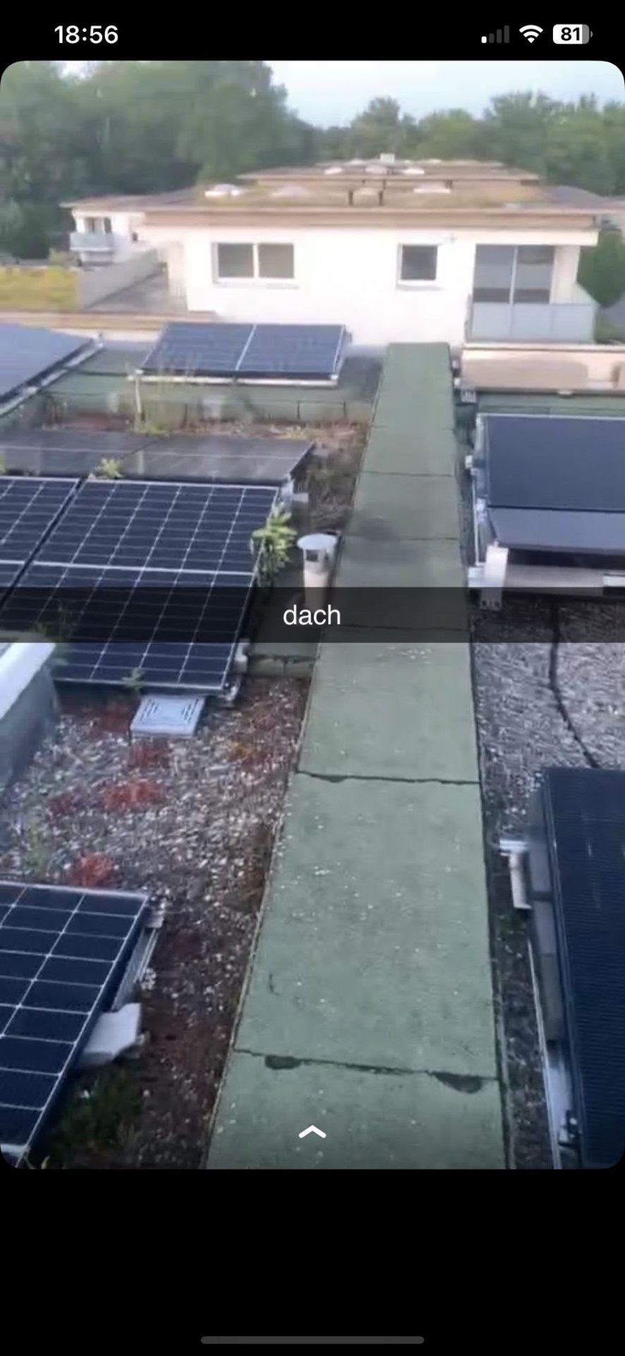

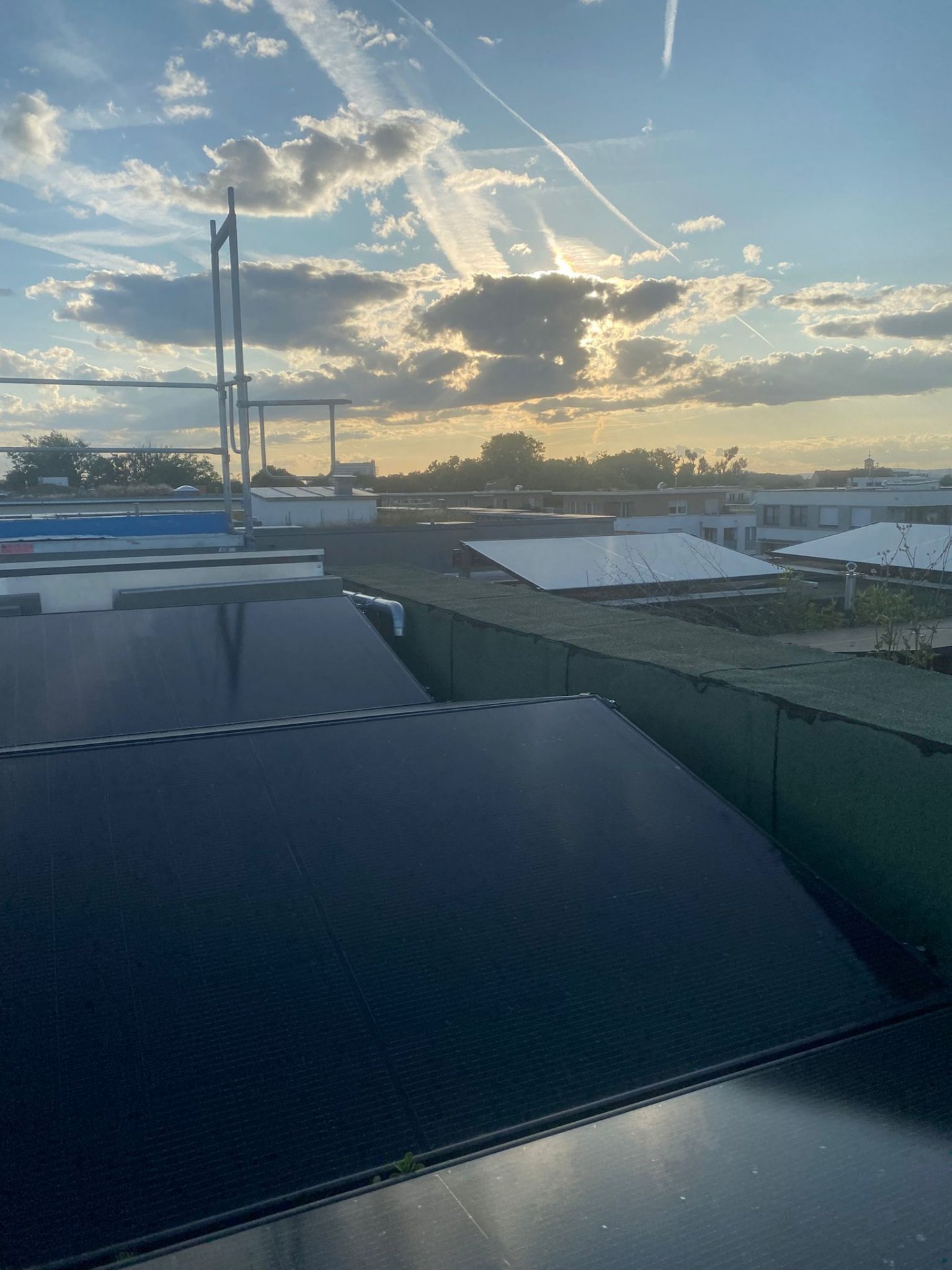

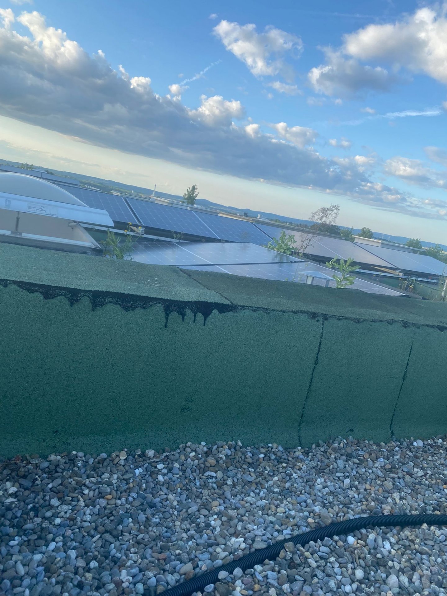

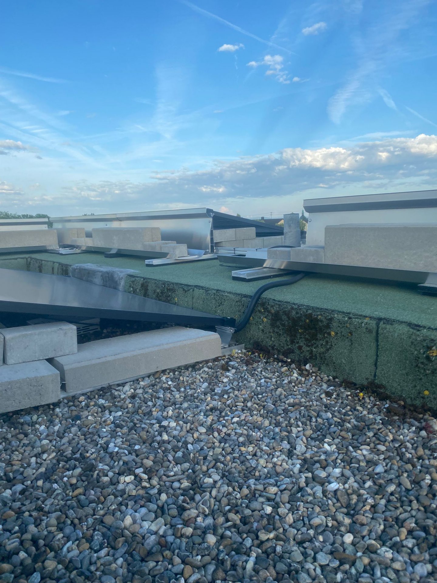

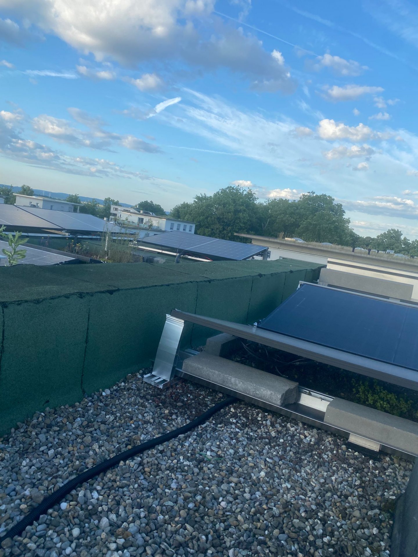

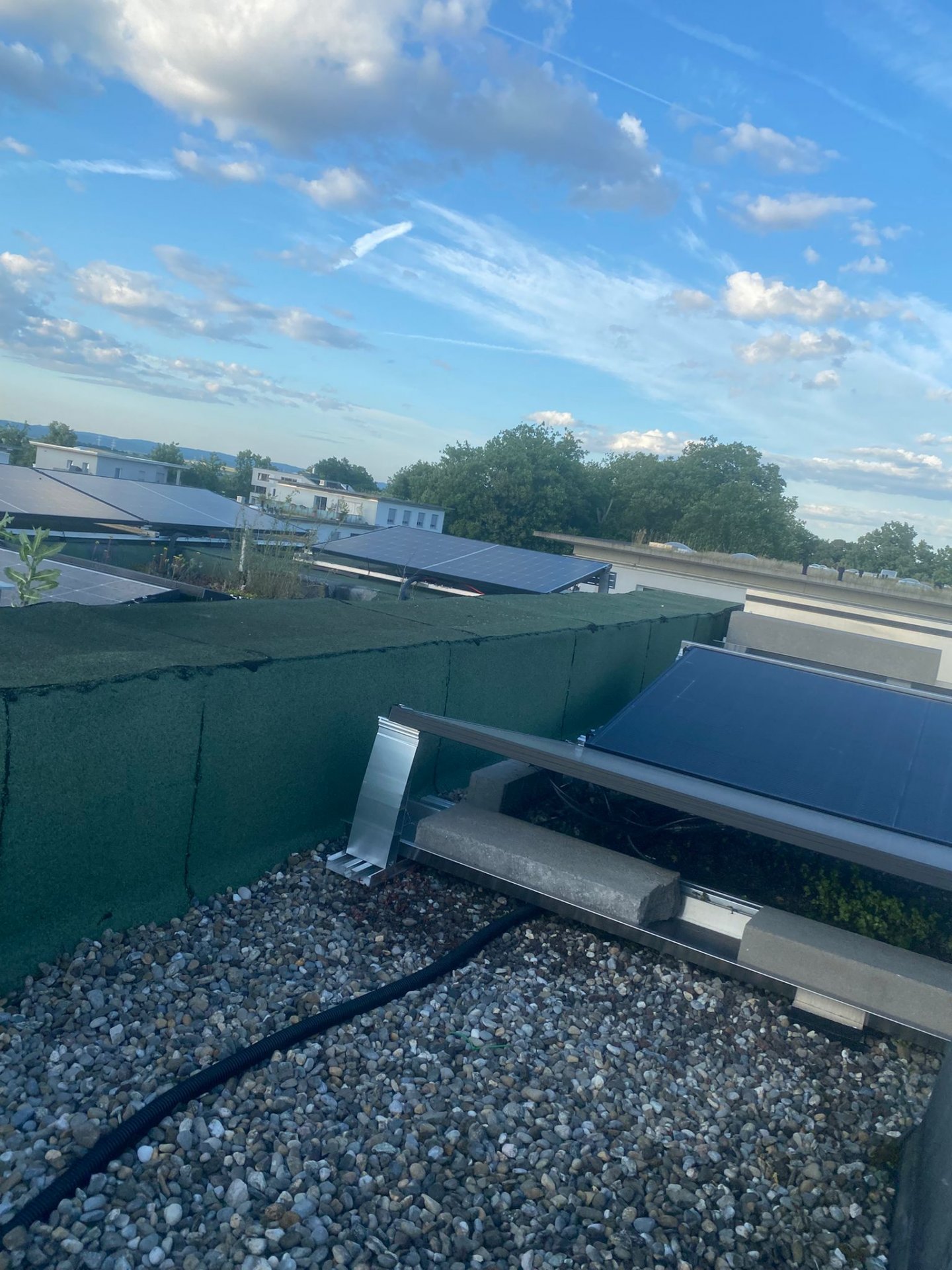

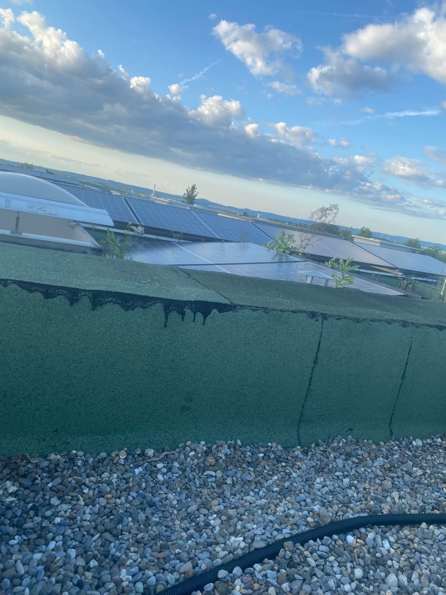

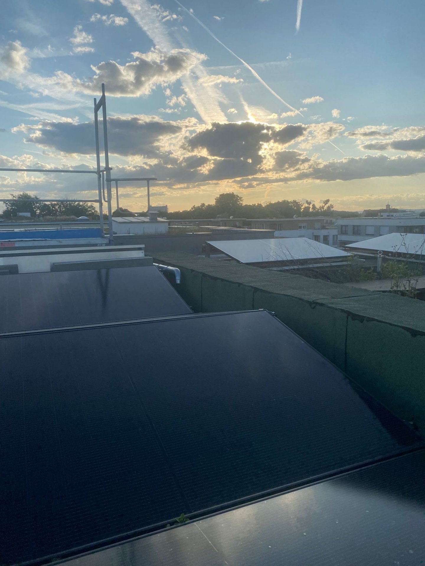

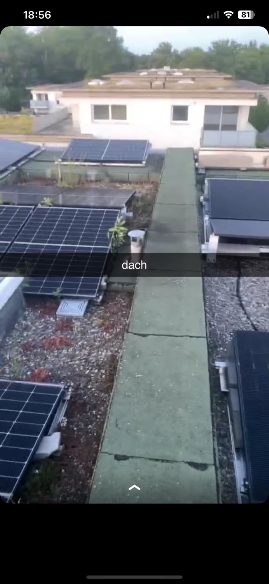

    wir wohnen in einem Neubauhaus Bj. 2013 mit Flachdach, auf dem etwas Unkraut wächst ist. Auf dem Dach verläuft ein grüner Weg – vermutlich aus Beton- oder Gummiplatten. Dieser Weg war bereits vor der Installation unserer Photovoltaikanlage vorhanden.
    Die PV-Module wurden erst vor wenigen Wochen montiert, am restlichen Dachaufbau wurde nichts verändert. Die Platten liegen nach wie vor auf dem Dach wie zuvor – vermutlich zur Wartung oder als Trittpfad gedacht.
    Der Weg ist etwas erhöht im Gegensatz zum Rest des Dachs.
    Meine Frage ist nun:
    Kann man diesen Weg gefahrlos betreten, z. B. um:
    • die Solarmodule zu reinigen oder zu inspizieren,
    • die Begrünung zu pflegen oder zurückzuschneiden?
    Und allgemein:
    • Ist dieser Weg technisch als begehbar vorgesehen?
    • Wie erkennt man, ob die darunterliegende Abdichtung (vermutlich Bitumen oder Kunststoffbahn) durch Begehen beschädigt werden könnte?
    • Welche Vorsichtsmaßnahmen sollte man treffen, um Schäden zu vermeiden?
    Ich hänge einige Bilder an, auf denen einigermaßen den gemeinten „Weg“ erkennen kann .
    Danke für eure Einschätzungen und Erfahrungen!
    Viele Grüße
    Björn
    Nachtrag: Es handelt sich um einen Reihenhaus und der „Weg“ ist genau in der Mitte zwischen den zwei Häusern

    Wo sind da Plattem? Ich sehe nur die Abdichtung der beiden Häuser.

    sind keine Platten. Aber was ist denn unter dem grünem Material ist da Beton oder irgendwelche Isolierungen, auf die man nicht herumlaufen sollte?

    Gefahrlos für Dich, oder für das Dach?
    Das wird die Trennwand zwischen den beiden Reihenhäusern sein, die aus irgendeinem Grund höher ist als der Rest des Randbereiches (z.B. Planungsfehler, Brandschutz (?), optische oder eigentumsrechtliche Trennung zwischen den Häusern ...)
    Nein, ein technisch als begehbar einzustufender Weg besteht z.B. aus Gehwegplatten auf einer Trennlage zur Abdichtung mit Anschlagpunkten für die persönliche Schutzausrüstung (Gurt)
    Das ist eine grün gekieste Bitumenbahn und vermutlich wurde die Trennwand isoliert, die gelegentlich zu betreten sollte normalerweise kein Problem sein. Wenn man beim Betreten mehrere Zentimeter einsinkt, sollte man den Versuch abbrechen .)
    Schäden an Dir? (persönliche Schutzausrüstung, den guten Tipp meiner Großmutter "fall da man nicht runter" berücksichtigen, denn Stürze von Flachdächern sollen Unglück bringen und niemals rückwärts auf einem Flachdach laufen)
    oder Schäden am Flachdach? (z.B. nicht bei der größten Sommerhitze aufs Dach steigen, je wärmer, desto weicher ist die Bitumenabdichtung etc.)
    Man kann vermutlich den Kies auf der Restfläche gelegentlich betreten, wenn unter dem Kies eine Bautenschutzmatte verlegt wurde. Ansonsten besteht die (eher geringe) Gefahr, daß scharfkantige Kieskörner in die Abdichtung gedrückt werden könnten.
    Wenn Du regelmäßig aufs Dach willst, dann laß einen Dachdecker einen Wartungsweg auf dem Dach verlegen und prüfen ob Sekundanten (Anschlagpunkte für den Gurt) vorhanden sind
