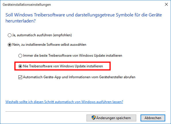

  18. #78 flehmann, 25.01.2016
    flehmann
    flehmann
    13.09.2010
    220
    IT
    Potsdam
    Werbeeinblendungen im Beiträg sind nicht von mir
    Wenn fehlerhafte Treiber über MS_update istalliert werden , mach folgendes.
    Um zukünftige Treiber-Installationen per Windows Update zu deaktivieren:
    Drückt die Tastenkombination Windows + Pause, um das Fenster System zu öffnen.
    Klickt links in der Navigation auf Erweiterte Systemeinstellungen.
    Klickt auf den Reiter Hardware und auf den Button Geräteinstallationseinstellungen.
    Windows 10: Hier deaktiviert ihr das Installieren von Treibersoftware mit der Funktion Windows Update.
    Klickt die Option an: Nein, zu installierende Software selbst auswählen.
    Wählt nun die Option: Nie Treibersoftware von Windows Update installieren. Entfernt gegebenenfalls zusätzlich das Häkchen bei Automatisch Geräte-App und Informationen vom Gerätehersteller abrufen.
    Bestätigt mit Änderungen speichern.
