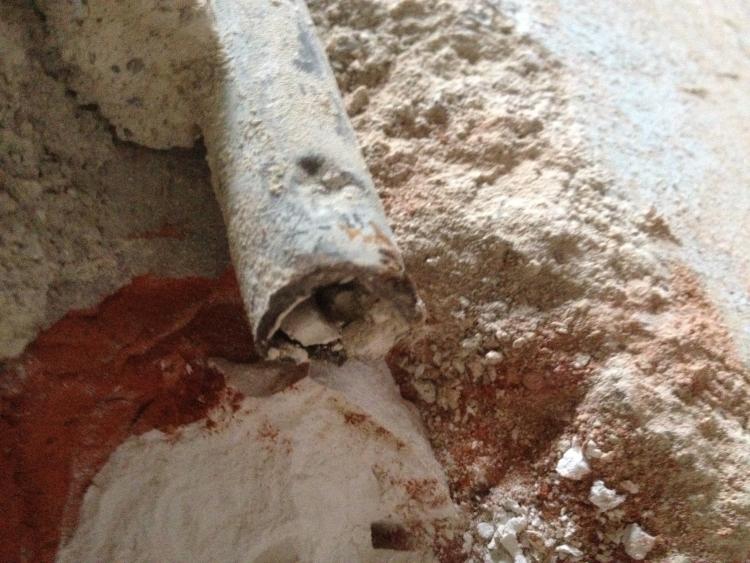

    Hallo zusammen, bei unser Snaierung eines 1922er Hauses sind wir nun zu den Elektroleitungen vorgedrungen, die in zwei Arten von Leerrohr unter Putz verlegt sind.
    Weiss jemand was das für Materialien sein könnten. Das Ganze sieht wie auf den Fotos aus. In den Verteilerdosen ist ebenfalls eine schwarze Papp/Stoffschicht angebracht.
    Sollte man das asl Asbest behandeln?
    Herzlichen Dank!

    Such mal unter den Begriff Bergmannrohr, könnte sowas in der Art sein.

    Genau das ist es. Kannte nur den Begriff nicht mehr.
    Habe das Zeug in der Lehre noch verlegen müssen. Für Bögen gab es sogar eine Biegezange.
    Asbesthaltig war die Pappe meines Wissens nicht.
    Wir mussten allerdings bei AP-Installationen auf brennbaren Untergründen Asbestunterlagen für Schalter und Steckdosen aus weichen Platten selber schnitzen.

    asbesthaltig wohl nicht, aber meist stark teerhaltig.

    Yep genau, Teerhaltig. Das merkst Du auch, wenn die Leitungen mal etwas wärmer hatten, das klebt wie Pech......
    Der Mantel des Rohres ist meistens auch aus Blei....
    Asbest.... definitiv nicht..

    Super, vielen danke fuer Eure Antworten! Dann bin ich erstmal beruhight, was die Rohre angeht.

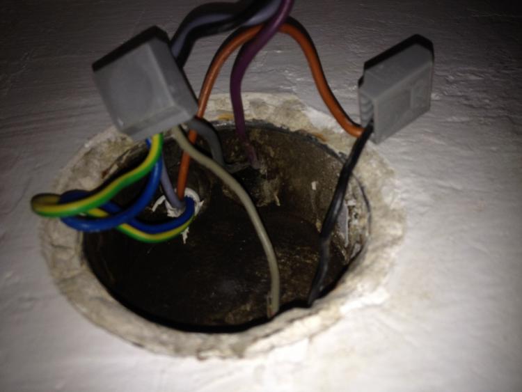

    In der Verteilerdose scheint hinten und am Rand allerdings noch so eine schwarze Pappe zu sein. Kann man leider nicht so gut auf dem Foto sehen. Koennte das die von ThomasMD erwaehnte Asbestunterlage fuer brennbaren Untergründe sein? Die Wände haben nämlich Stroh oder Schilf unterm Putz..

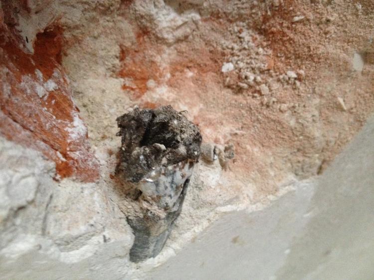

    eher nein. Ist wahrscheinlich auch Teerpapier.

    Nö, die schwarze Pappe in den Dosen war die gleiche Teerpappe wie in den Rohren.
    Die Asbestplatten, die unter die Aufputzgeräte gesetzt wurden, waren weiß bis hellgrau.
    Das Zeug wurde nur dort eingesetzt, wo die Dosen hinten offen waren.
    Unterputzdosen sind rückseits und seitlich geschlossen.

    Ausgasen tun die schon noch ordentlich. Allerdings nur dann, wenn die Teerschicht freigelegt wird. Normalerweise empfielt es sich nicht, die als Leerrohr wiederzuverwenden. Dann kann es auch einfacher sein, die rauszureißen und den Schlitz für die neue Leitung zu nutzen als komplett einen neuen zu ziehen.

    Nachdem ich mich nun ueber PAK informiert habe, habe ich auch mit dem lokalen Baubiologen gesprochen. Der meinte ebenfalls, dass da nach so langer Zeit nichts mehr ausgasen sollte. Jetzt habe ich aber hier gelesen, dass das ganze auch in den Putz gehen kann: https://www.regensburg.de/sixcms/media.php/121/schadstoffe_in_bauabfaellen.pdf: "hierdurch kommt es zu PAK-Belastungen auch
    in benachbarten Stoffen (Putz/Estrich etc.)." Sollte man da was unternehmen, oder gilt das nur fuer Anstriche?
    Sollen wir die Rohre aus der Wand entfernen, oder besser drinnen lassen und zuspachteln?
    Danke!

    Naja ich denke, man kann übervorsichtig sein.
    In dieser geringen Menge würde ich mir nicht viel denken. Da es ja keine großflächige Teerpappe, sondern nur das bisschen 'Batz' in der Leitung ist.
    Reiß diese alten Leitungen einfach raus, und gut ists.

    Ok, dann herzlichen Dank an alle. Eure Einschätzung hat sehr geholfen!
    Wir werden dann am Samstag Kabel und Rohre entfernen und neue Leerrohre verlegen.
    Wir werden uns aber sicherheitshalber mit Atemschutz und Handschuhen ausstatten.
