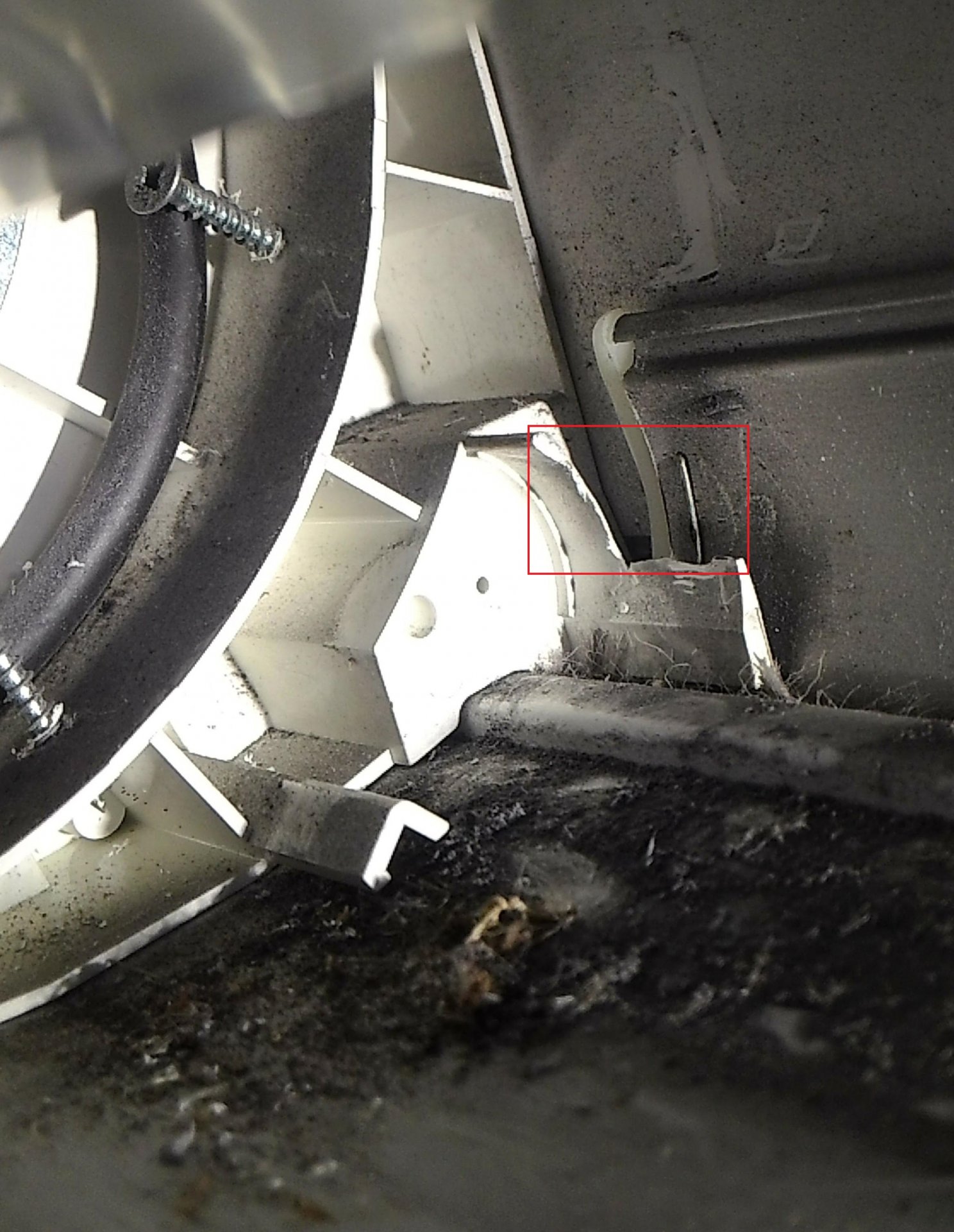

    Hallo!
    Nach nun ca. 10 Jahren ist bei einer unserer Jalousien die Führung abgerieben und weggebrochen - siehe Bild.
    Der Aufsatzkasten ist fest eingebaut und diese Führung scheint nicht einzeln wechselbar zu sein.
    Wie repariert man so etwas?
    Ich kann ja nicht alle Fenster ausbauen, um die Seitenteile der Jalousiekästen zu wechseln ...
    Danke!
    Jürgen

    Du willst halt nicht... :mega_lol:
    Da bleibt wohl nur ne „Bastellösung“. Ich wüsste nicht, dass es da irgendwelche fertigen Lösungen gibt. Evtl. einen etsprechend geformten „Aluklotz“ oder sowas einsetzen oder so (wird aber teuer wenn Du niemand kennst der dir das Ding mal am Feierabend macht). Oder ein „Blechstreifen“ draufkleben, oder so irgendwie...

    In solchen Fällen wendet man sich am besten an den Hersteller der Rolladenkästen. Wenn der keine einfache Lösung anbieten kann bleibt tatsächlich nur Bastelarbeit.

    Nach weiterer Recherche bin ich zu dem Schluss gekommen, dass es sich um einen Baufehler handeln muss. Bei größeren Jalousien müssen wohl zur Unterstützung der seitlichen Führungen sogenannte Abdruckrollen montiert werden, um die seitlichen Führungen zu entlasten. Diese fehlen. Ich habe eine Bauform gefunden, die ich noch montieren kann und welche die Führungen wahrscheinlich ersetzen können.
    Danke für die Antworten!

    Der Hersteller wird da nicht weiter helfen können, aber evtl. ein Fenstereinbauer, der das Dinge montiert hat. Die Teile werden tausendfach produziert und funktionieren in der Regel ach einwandfrei.
